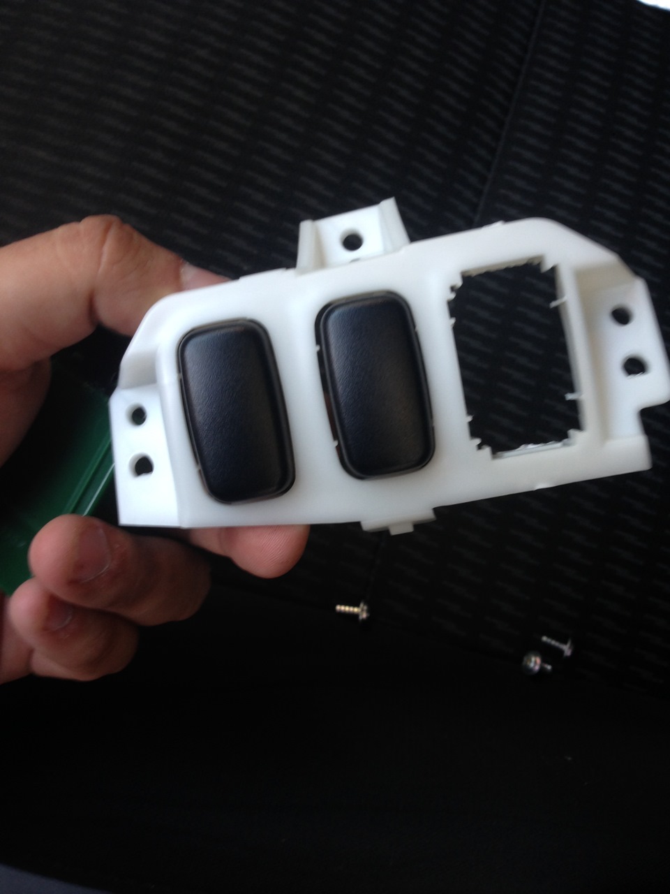

Как то ехав ночью, заметил, что не горит лампа подсветки корректора, так как я не люблю, когда у меня что-то не работает, приехав сразу начал рыть инет)
И решение нашлось нужно заказать лампочку)цена вопроса в автодоке 40р)

Откручиваем пластик у ног, держится на двух крестиках)
Выкручиваем блок с корректром
извлекаем его
Затем берем тончайщую отвертку отгибаем собачки
Ну и получаем вот такую картину, а вот и виновница)

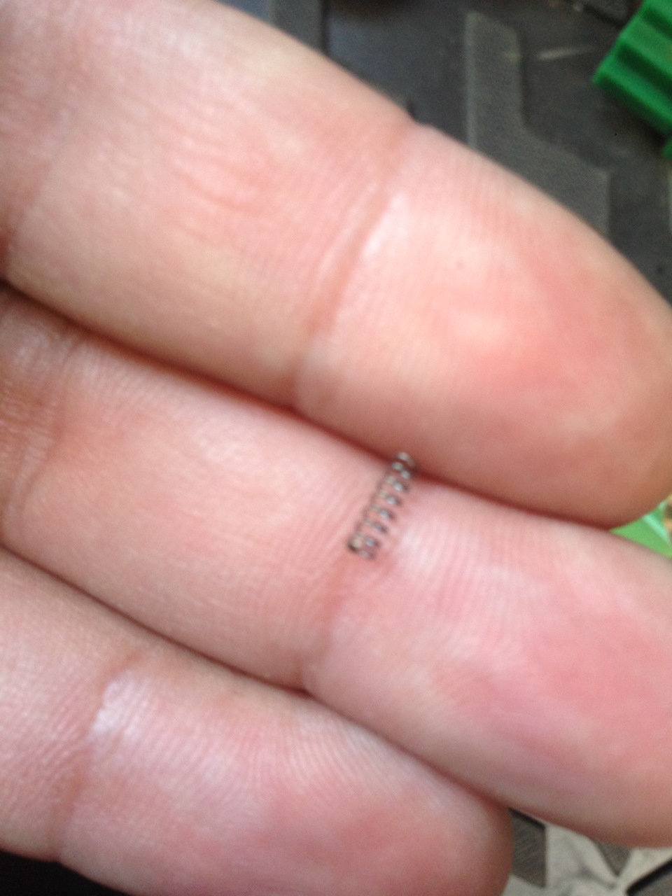

Да и при разборе не потеряйте вот такую пружинку)
Ну и собираем все на место)Радуемся, что все горит)))

я не только пружинку потерял но и железочку которая в ролике стоит(((
бывает)
ага, уронил на щебенку, начал ее поднимать, а она все дальше и дальше, так и пропала))
