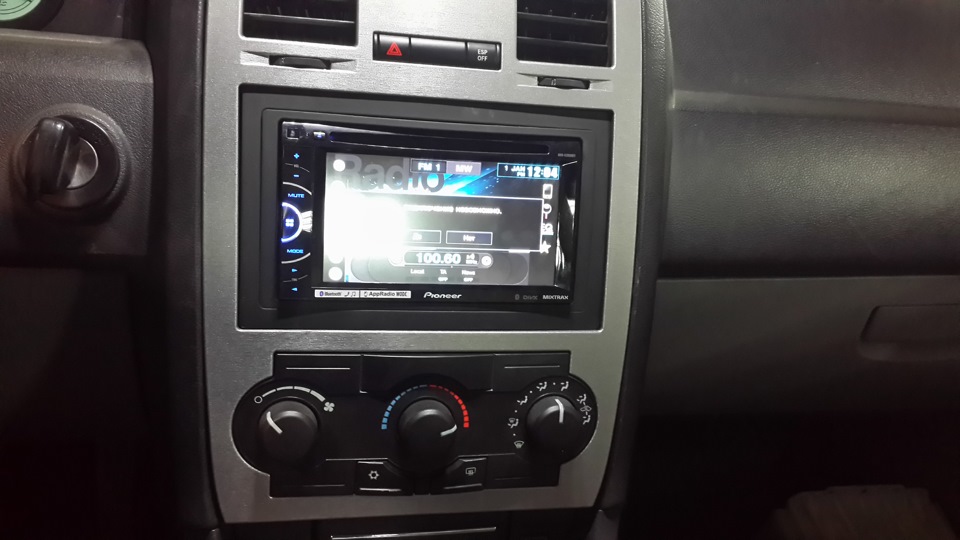

Для начала заказал на эбее рамку под 2 DINa, за что огромно спасибо Владимиру Христенко bob911, после приобрел мультимедию ПИОНЕР и динамики с усилителем фирмы KICX!

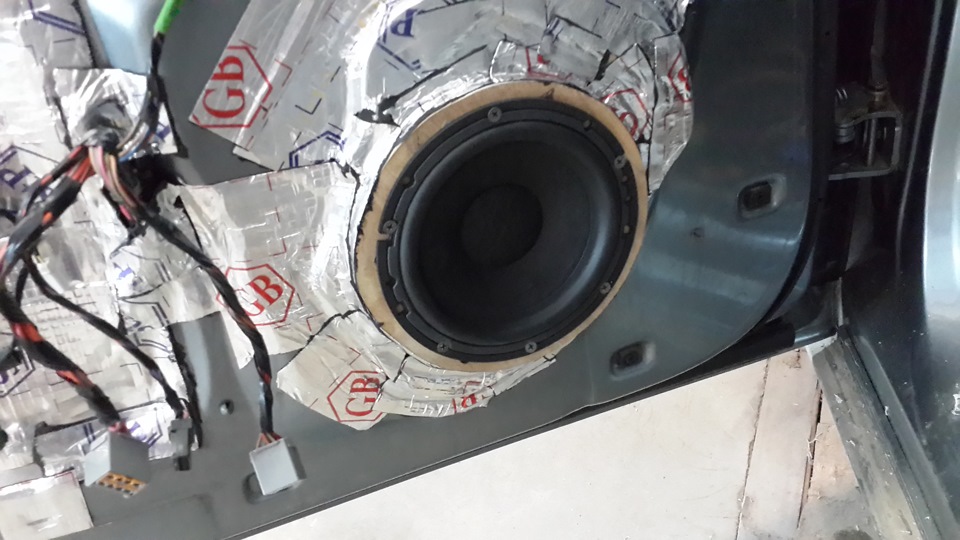

Здравствуйте! А у вас изначально лодочки были или круглые колонки? Я тоже собираюсь поменять акустику, разобрал дверь, а там место под круглую. Для чего вы сделали рамки из фанеры?
Рамка из фанеры для лучшего звучания.
панель то надо было покрасить. Истетичнее смотрелось бы
Панель оклеена пленкой шлифованный алюминий, зачем ее красить? У тебя у самого панель серебристая, в чем эстетика не пойму!
в том что она покрашена и сверху покрыта лаком.
А у меня покрыта текстурированной пленкой повторяющая текстуру шлифованного алюминия и смотрится очень круто.
ну каждому свое ). Я вообще противник пленки в машине и на машине.
Действительно каждому свое, мне например ваша не нравится, но я же не пишу что это не эстетично!

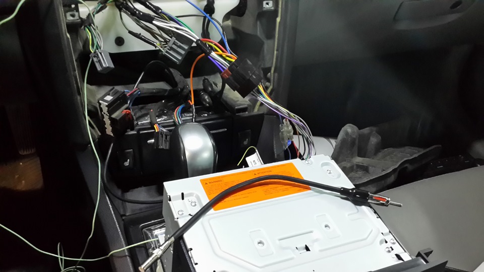

А провод асс куда соединил, он же на штатной проводке 5 вольтовый?
Дааааа с этим проблема, просто тупо от замка зажигания-завел музыка играет, позже буду думать!
Я взял и провод то что с магнитолы идет асс соединил с питанием через кнопку
Немного не могу понять. А ту светлую, которая внутри рамку, снимать или нет? А то у меня в нее с трудом магнитофон влазиет(
Какую рамку?
Которая стоит внутри панели, белая, в нее задняя часть магнитофона по идее входит
да я ее снял, она не к чему, из за нее у меня тоже магнитолы не входила и куча проводов упирались!
А я просто не сообразил вот эти черные, как устанавливаются. Тоже с ней, еле запихнул.
Непонял!
А как без нее он держится там?

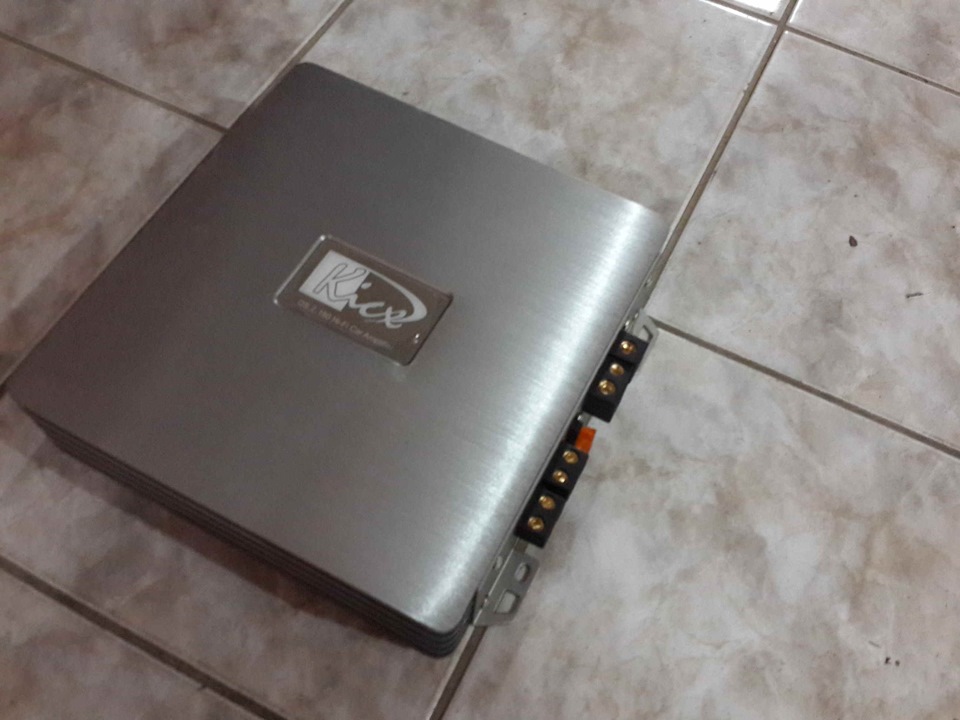

Куда усилитель поставил?
В багажник.
А я подточил её и зашел магритофот
не за что )
может рамку вокруг мафона тоже попробовать обклеить алюминием.
