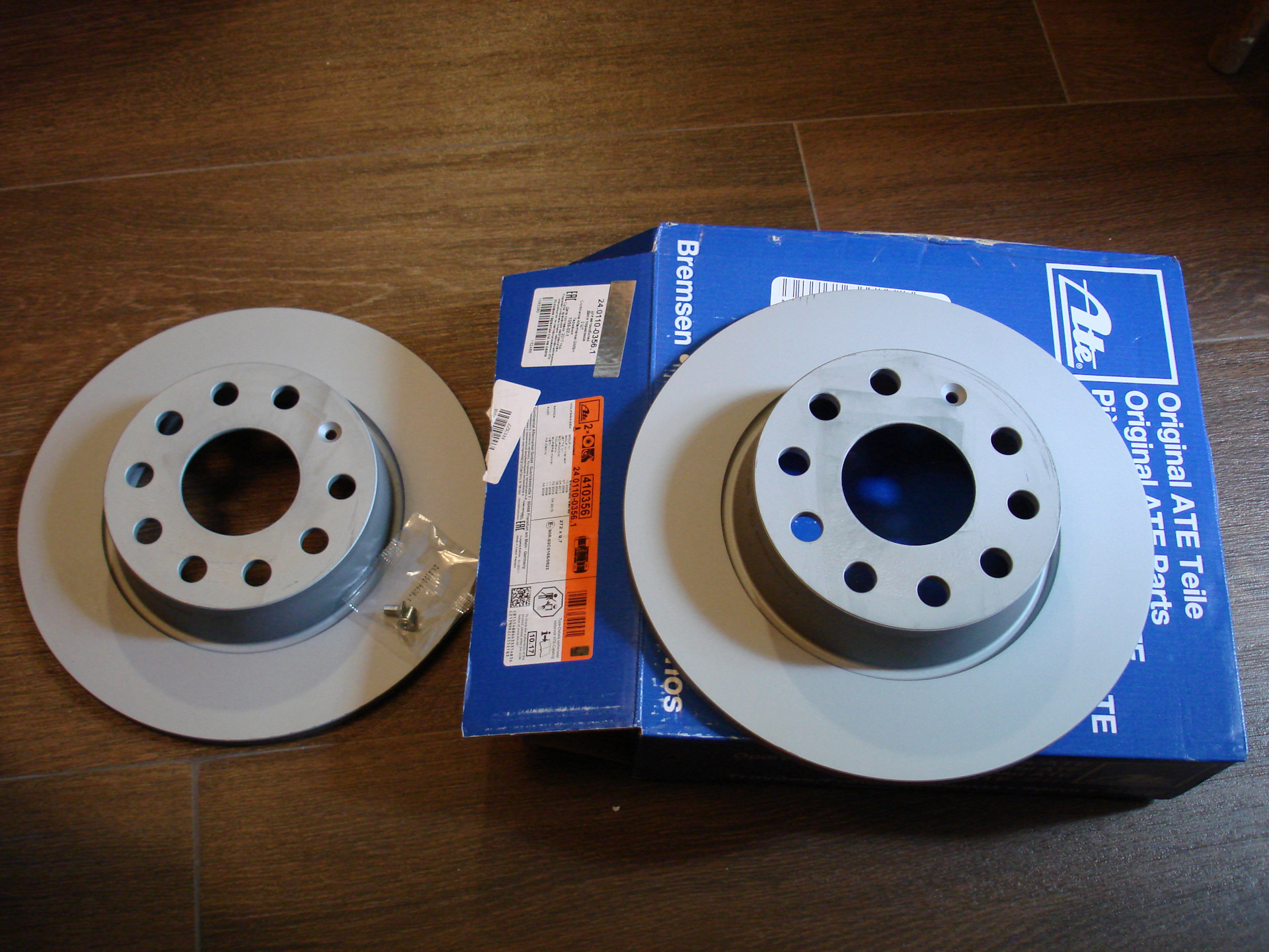

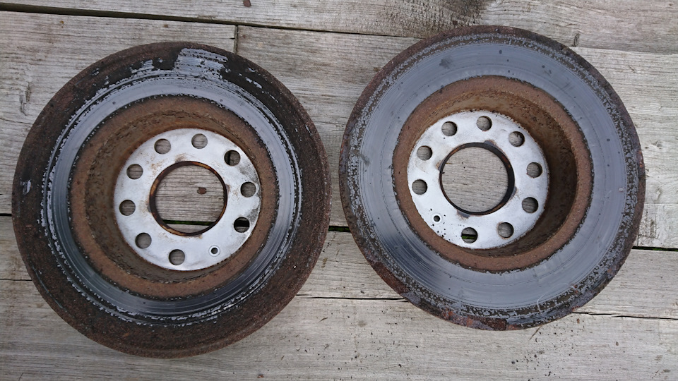

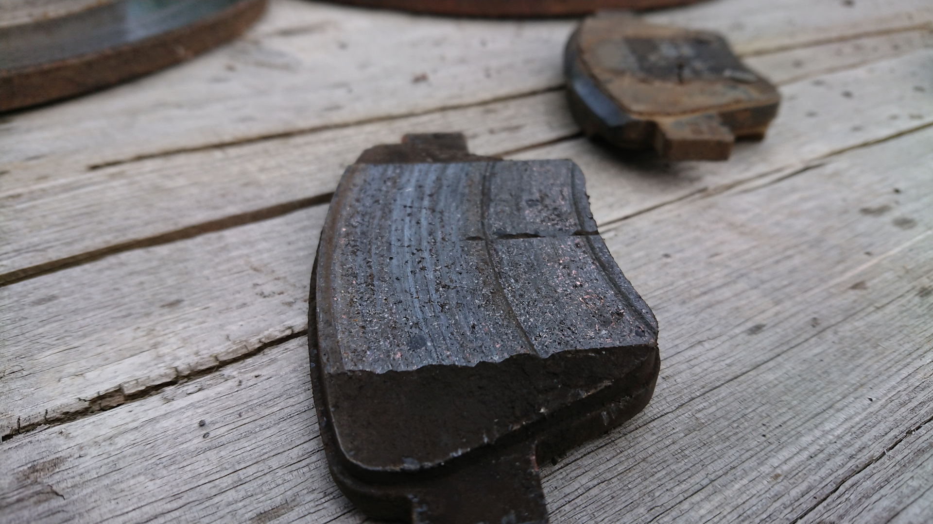

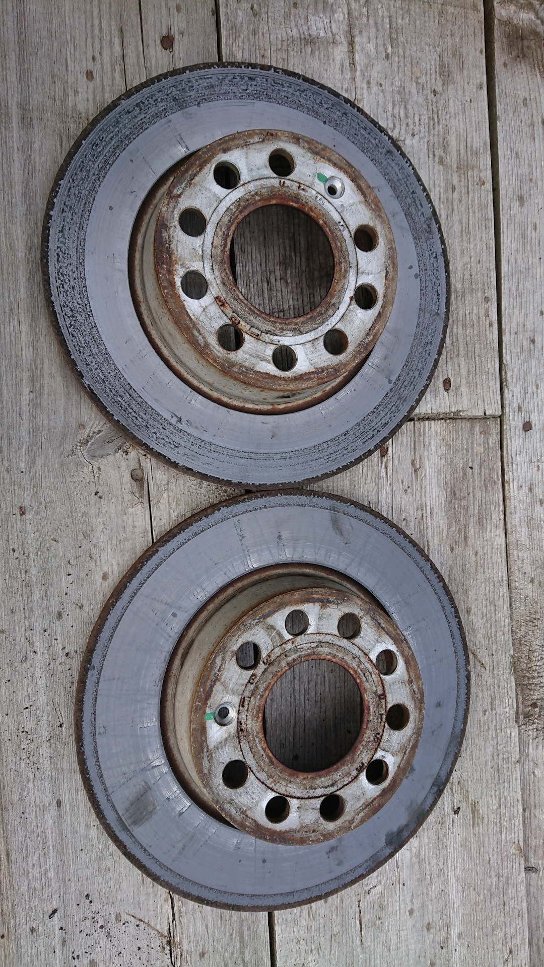

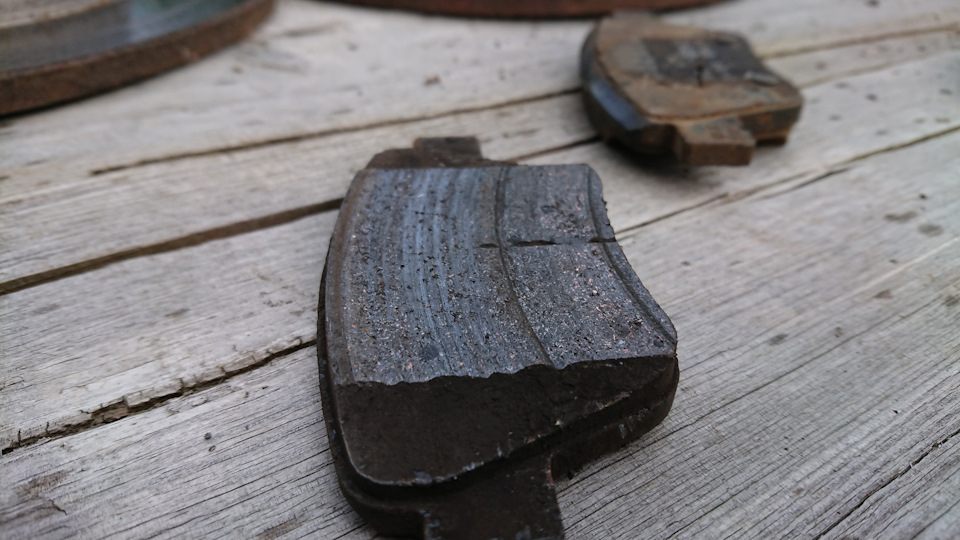

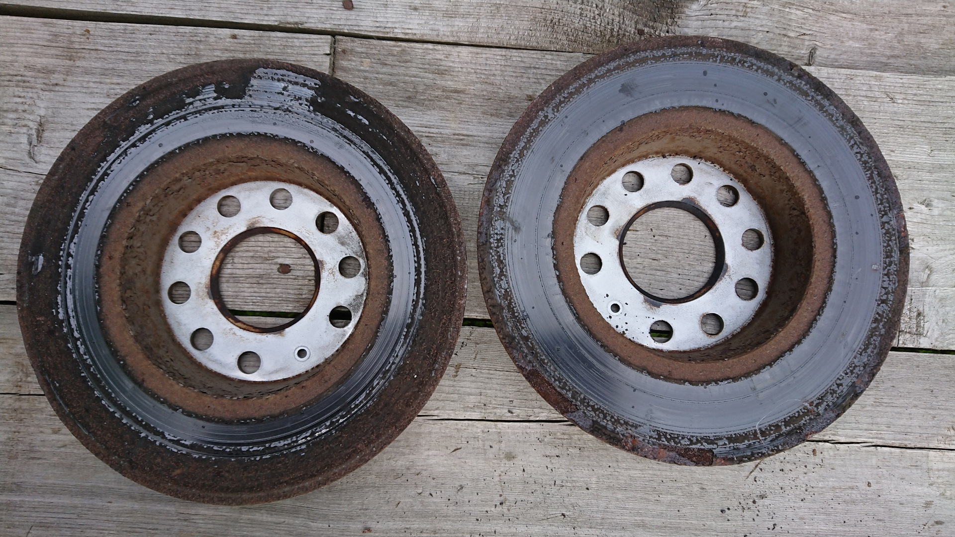

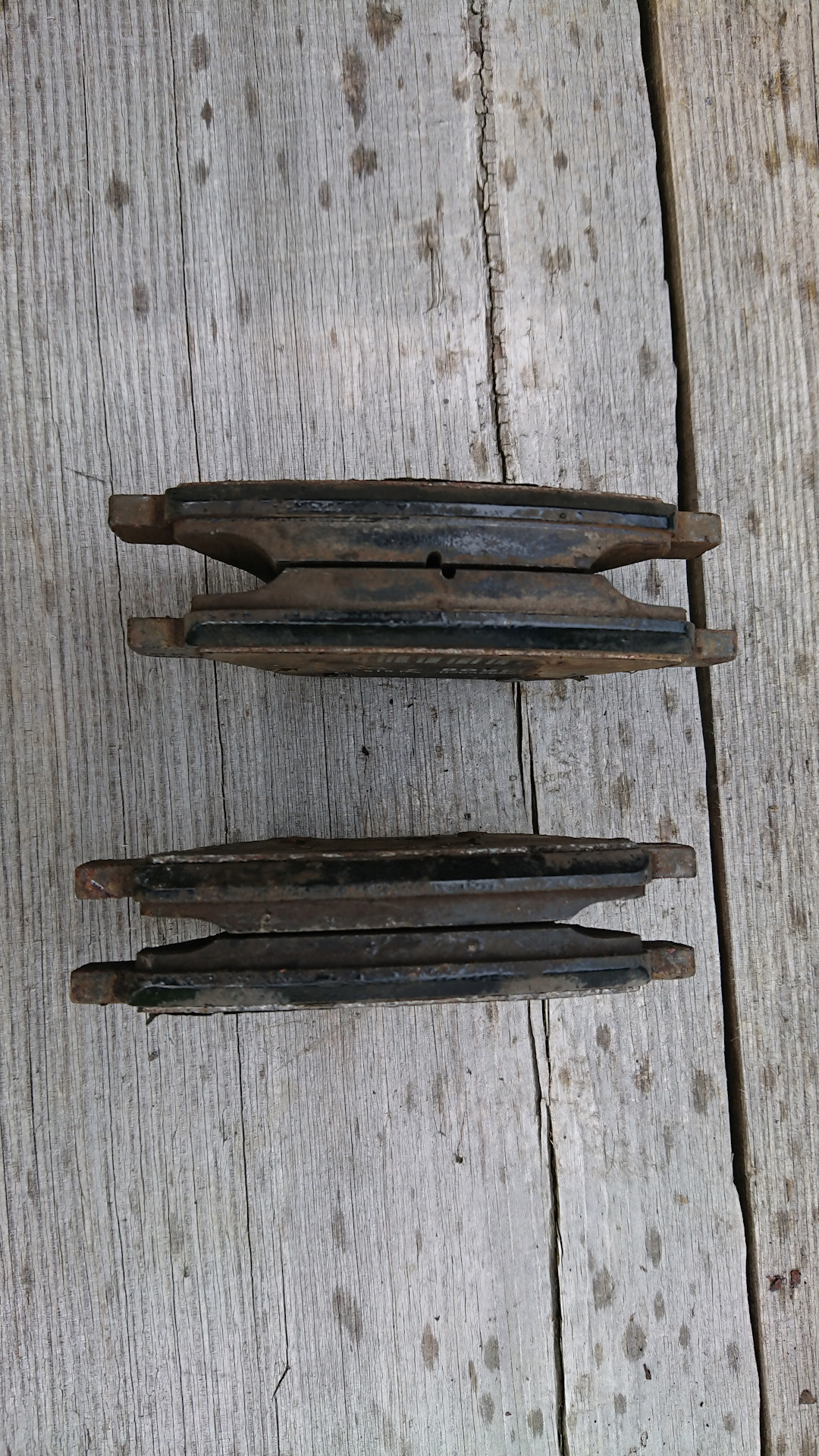

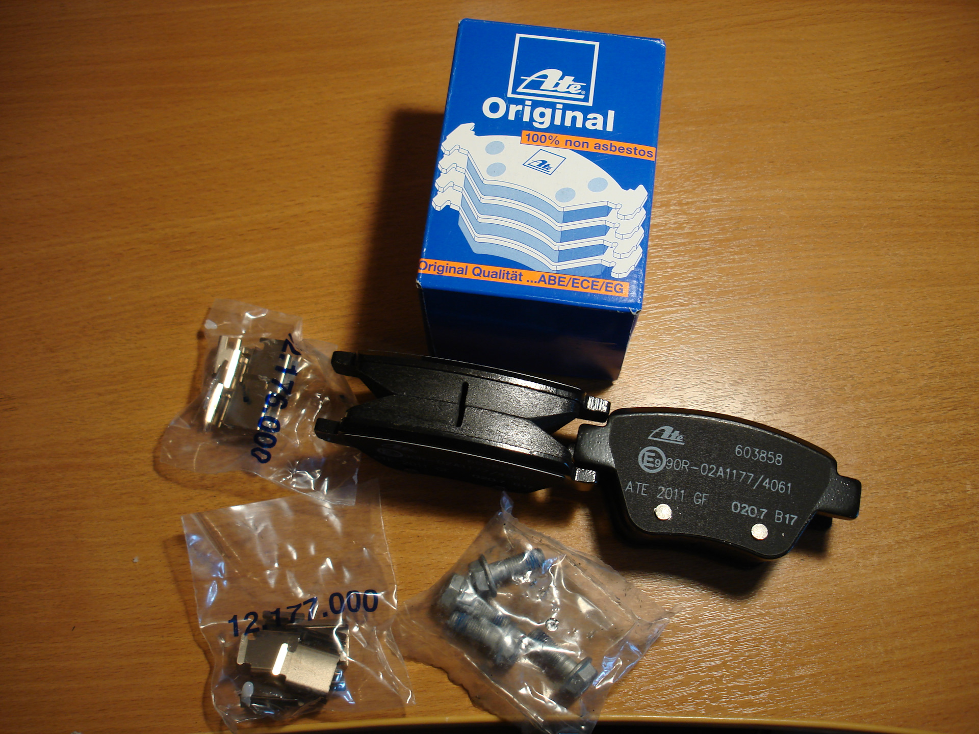

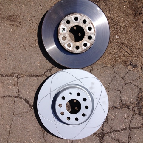

Последние года 2 были сомнения в эффективности работы задних тормозов, давишь сильно на педаль, а торможение слабовато как-то и машина носом клюет и в последнее время еще ощущалась вибрация педали при торможении. Еще весной при переобувке колес на ощупь внутренняя сторона дисков показалась не очень, будто всё в коррозии и рабочая поверхность была уж очень мала и колодки даж на половину не стерлись за 67к пробега)) Всё еще родные.

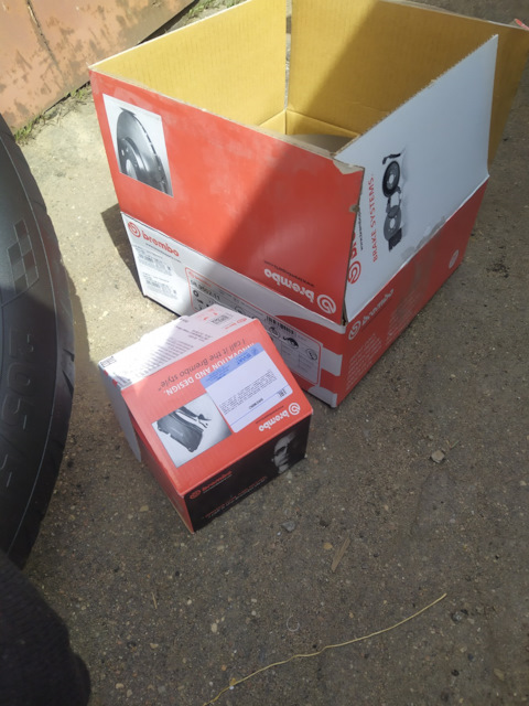

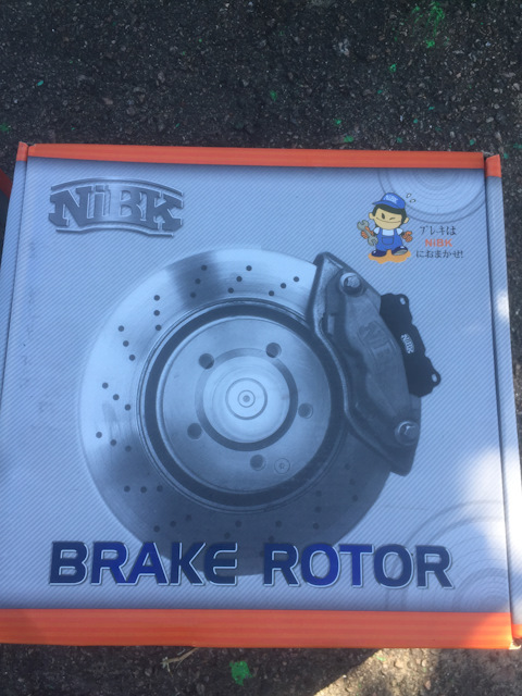

В середине лета решил поменять задние диски и колодки т.к. на дисках уже сильные борозды образовались и протачивать смысла не было. Фактически работал только один задний диск и то слабовато.
Заказал АТЕ

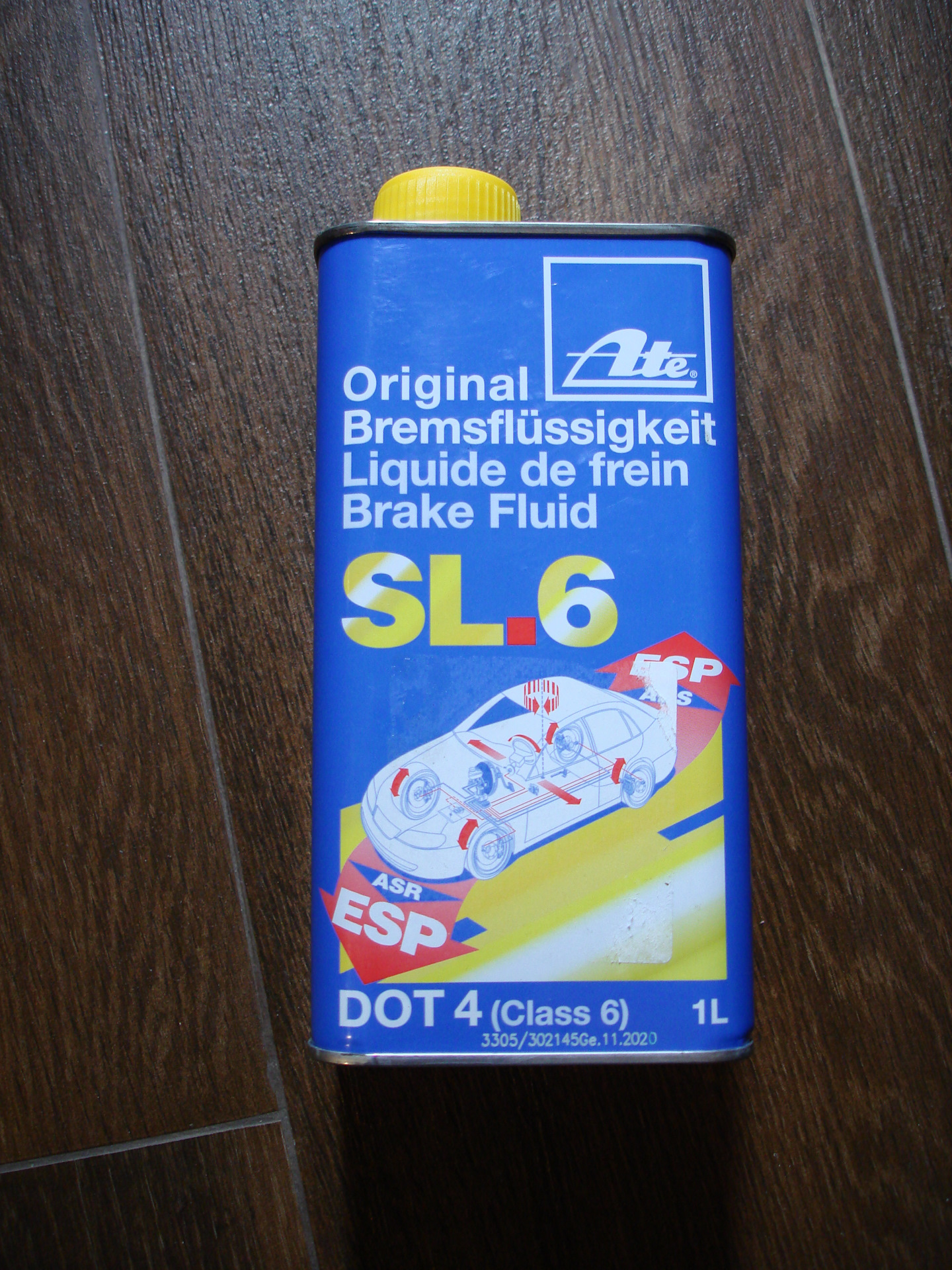

Так же при замене сменили тормозную жидкость, чтоб уж сразу всё за одно т.к. последний раз менял года 3 назад, но датчик показал еще нормальные значения старой

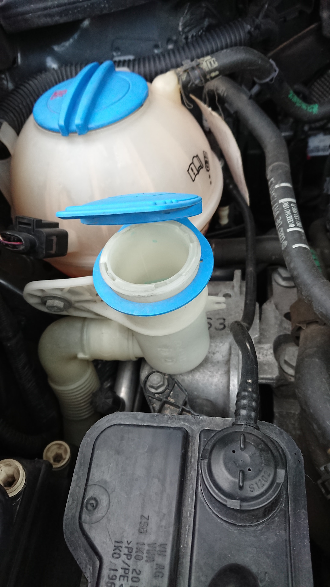

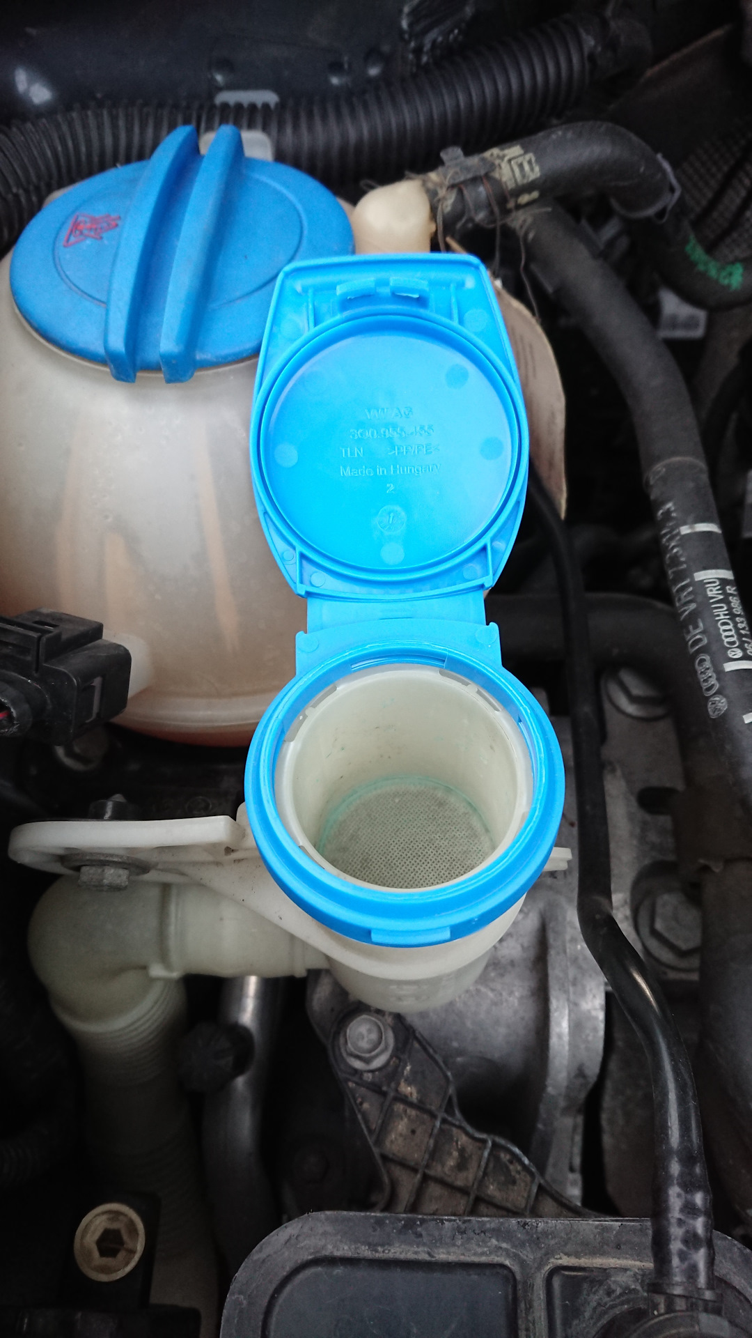

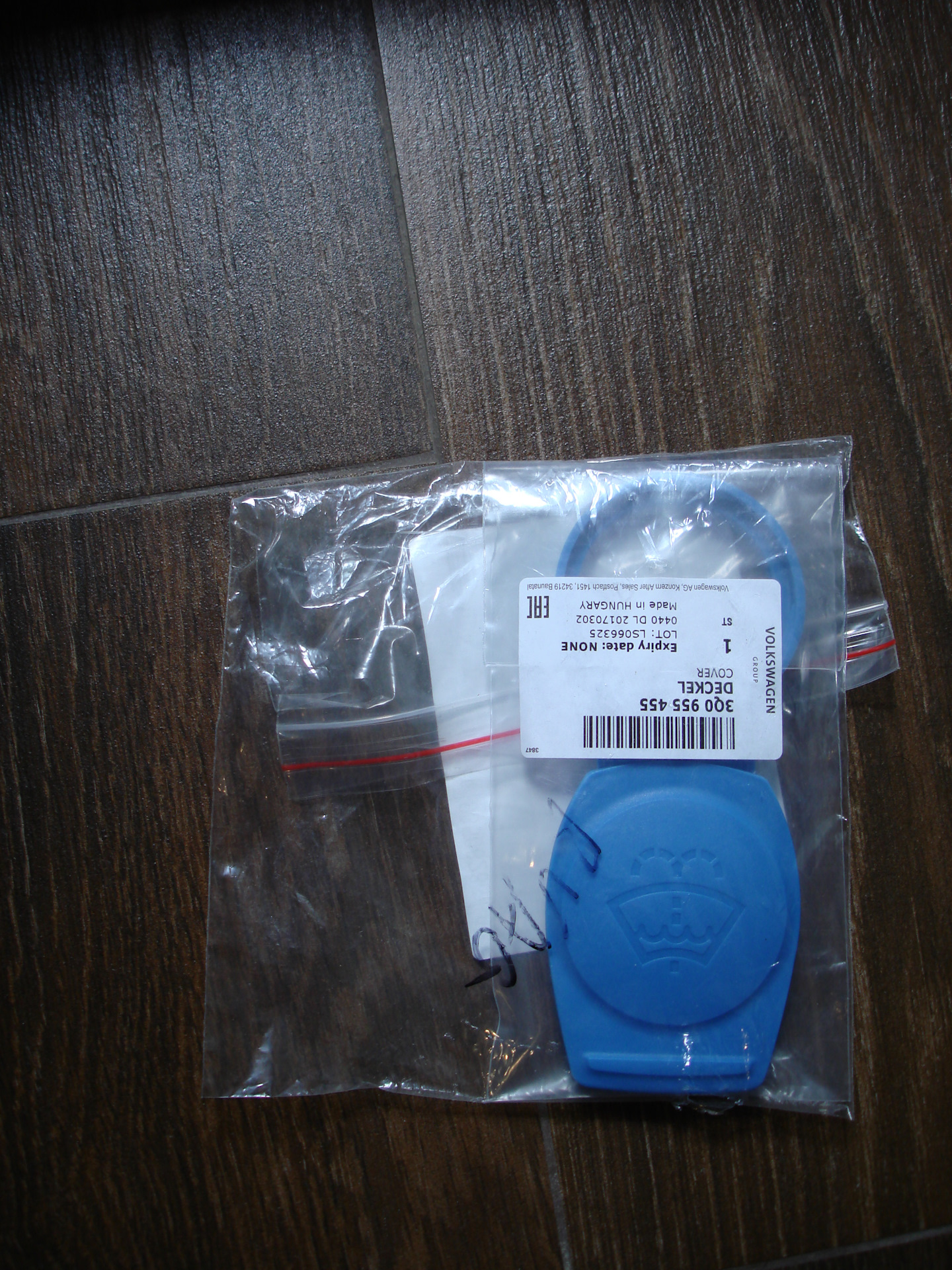

Так же заменил эту злосчастную крышку омывательного бачка!)

Ну и разница в торможении стала сильно заметна, теперь авто хоть тормозит, прям удовольствие, передние тоже уже подходят, скорее до лета докатаю и тоже сменю.
