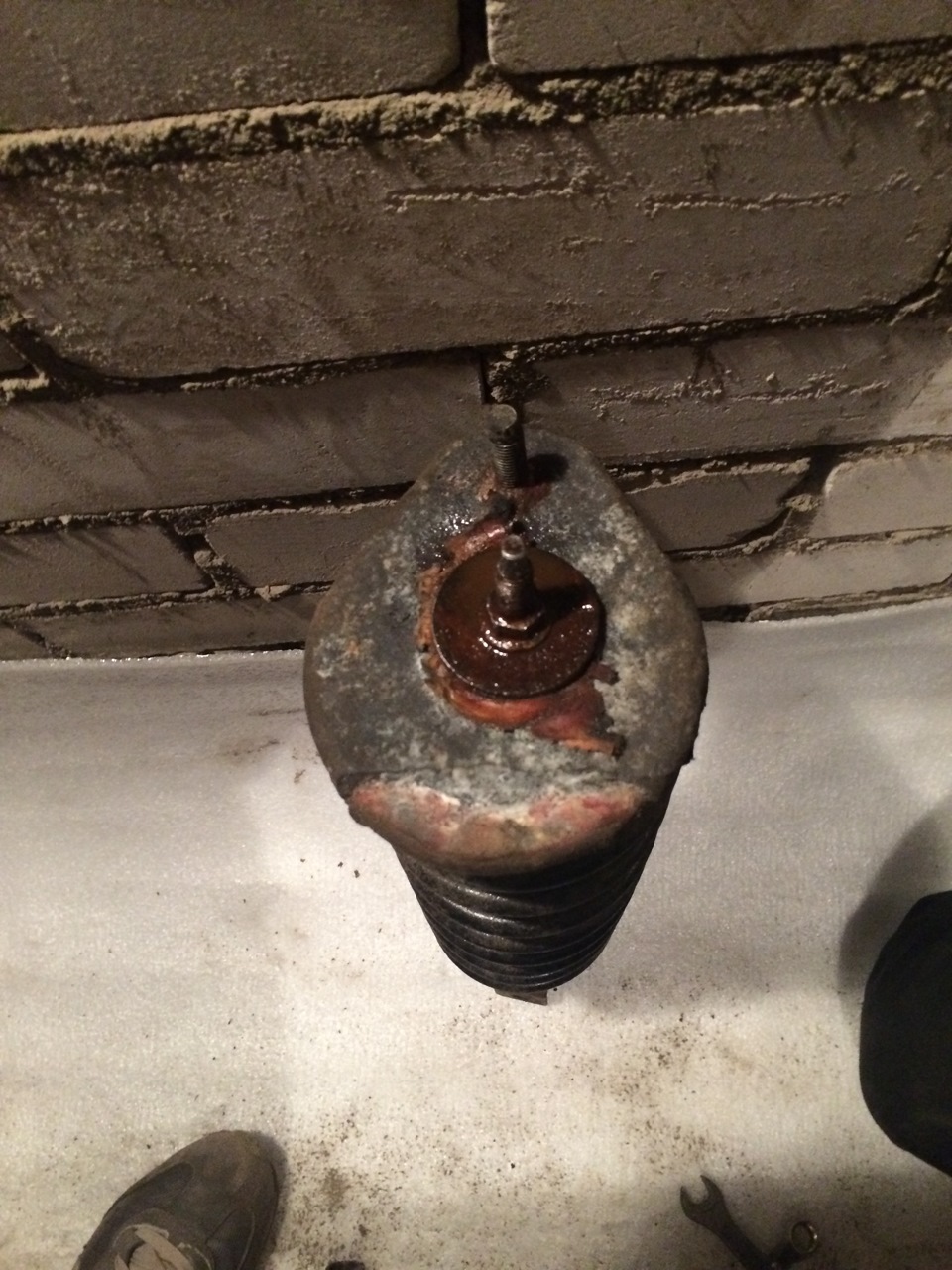

1. Поднимаем авто и откручиваем колесо.
2. Берем 2а ключа один из них рожковый по моему на 17 и головку на 15 и откручиваем поперечную тягу (так как болт который крепит сойку снизу нам не вытащить…может конечно и есть умельцы но у меня не получилось)
3. открутили. приподнимаем ее, что бы она нам не мешала, и принимаемся откручивать болт стойки…гайку этого болта можно не придерживать, так как там есть стопорная шайба или как там ее правильно.
4. снимаем клипсы, которые держат подкрылок (сверху 2е штуки)
4. теперь стойка снизу у нас болтается. Открываем багажник, снимаем обшивку багажника, и видим там 3 шпильки. Среднею трогать не надо, откручиваем ключом на 15 две гайки, которые держат опору и пробуем вытащить стойку. У меня не получилось это сделать, так как резинка, опоры вышла наружу, и не давала провалиться стойке…20минуть ковыряния ножом и стойка у Вас в руках.

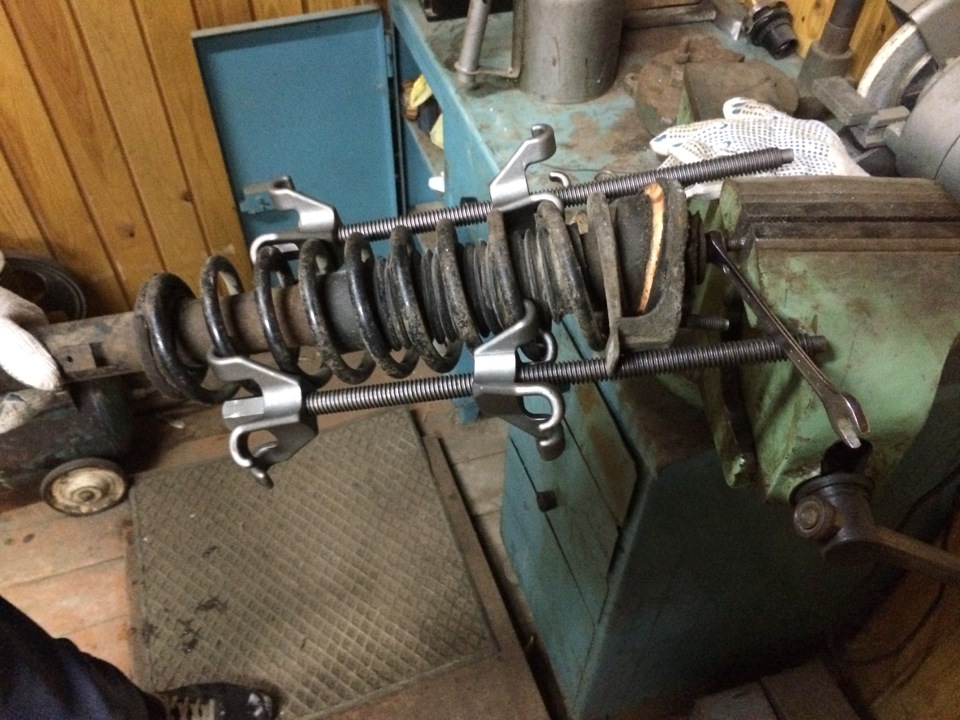

5. Теперь требуется сорвать гайку с места, которая держит пружину (на самой опоре) можно конечно попробовать держать ключом сам шток стойки, и ключом на 15 откручивать гайку, НО у меня не в какую не хотела идти…в таком случае находим хорошие советские тиски, зажимаем штоки срываем гайку.
Откручивать пока не надо.
6. Далее берем или покупаем стяжки, благо Никита скинулся со мной и мы купили более менее нормальной фирмы АвтоДело за 700 рублей. и одеваем их с 2х сторон. Начинаем потихоньку стягивать равномерно обе стяжки.
7. Когда Вы видите, что опора болтается, берем ключ на 15 и откручиваем ее.
Запомните как все стояло.
8. Собираем Все в обратной последовательности! а именно: одели новую опору — накрутили гайку — разжимаем стяжки — затягиваем гайку — ставим стойку на место.
Теперь почти все резинки в задней подвески новые)))
При хорошем раскладе все это можно сделать за 2 часа.
Получил хороший опыт, делал в первый раз.
если что то не так написал, поправьте. Всем удачи, спасибо за внимание!)

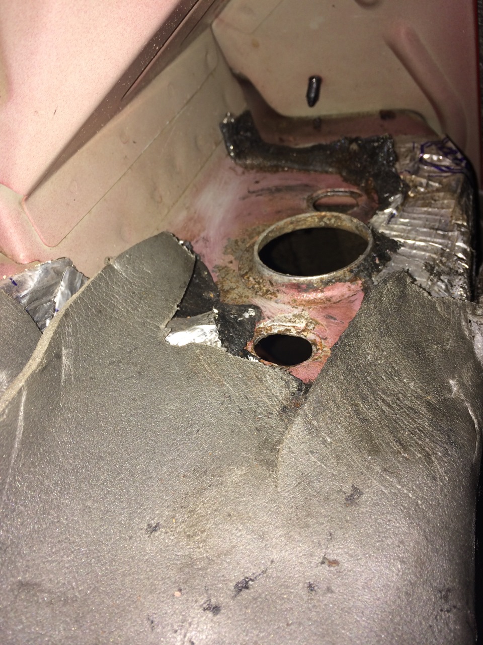

На будущее может пригодиться :-)болт нижний из стойки можно вытащить если вторым домкратом немного поднять ступицу под барабан
у меня такие картины на опорах спереди были)) парни не знали как ее откручивать, ибо там гайки как таковой уже не было)))) резали женой болгарина))
ааххахах женой?) класс) я тоже когда думал долго, хотел нах спилить все
Тут даже не убида в хлам — а отсутствует местами))))
ахахааха, это точно) если у тебя в зади брякает, то картину увидишь такую же))))) с другой стороны у меня было то же самое)
не исключено))

"вот, что такое плохая опора!" я б сказал что это не плохая опора в убитое в сопли говно которое надо было поменять еще несколько лет назад))))
а стяжечки то кстати очень интересные. у них с одной стороны лапы ближе друг к другу ил мне это кажется?))
если ближе то скорее всего и для передних такой вариант подойдет но там один хрен сложнее намного)))
да, там лапки ближе к друг другу)
вот про перед кстати, то что лапы разных размеров это конечно хорошо НО
вот уж хз получится подлезть или нет. там вилка ну очень близко и мало места, вот интересно даже подлезешь или нет?))

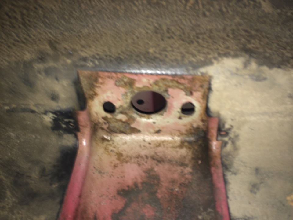

Где вторая шпилька на опоре? О_о
дык опора по полам была сломана
