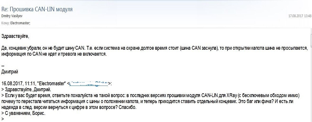

Когда первые владельцы Хреев покупали свои машины в 2016 г., прошивки CAN-модулей Старлайна еще не позволяли выполнить бесключевой обход штатного иммо. Поэтому приходилось жертвовать запасным ключом, чтобы получить автозапуск. С тех пор, как известно, ситуация изменилась, бесключевой обход доступен, начиная с версии прошивки 4.4.0. Но засада в том, что с этой же версии Старлайн отказались от слежения за положением капота по CAN-шине:
Это было не совсем понятно. Написал программисту Старлайн, который занимается именно прошивками модулей для ВАЗовских моделей:
Теперь стало все понятней. Пришлось устанавливать обычный аналоговый концевик капота (который, кстати говоря, есть в комплекте A93).
