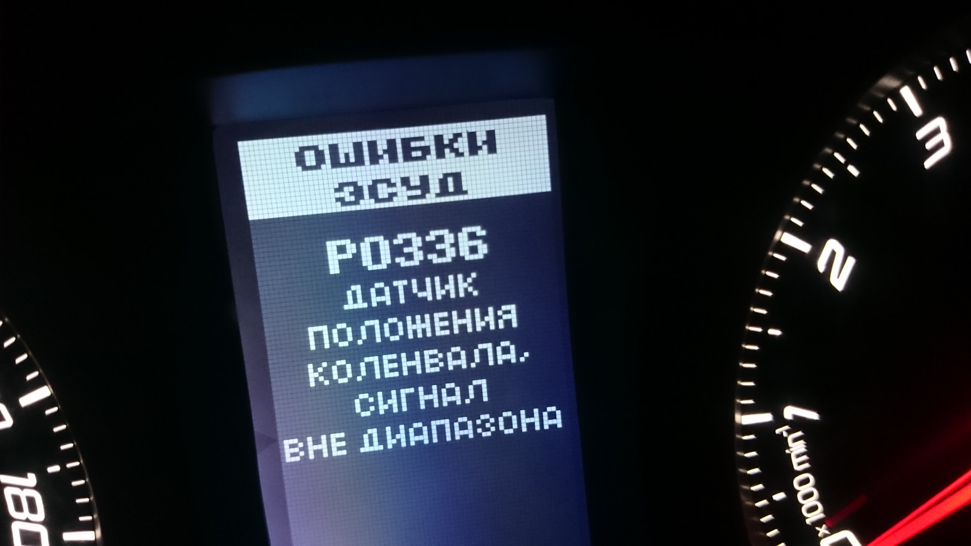

домой приехал, пошарился в приборке, тарировки посмотрел, настройки…
и ошибки заодно глянул
обана!
эт как так?!
если б дпкв не фурычил-то я б и завести двигатель не смог!
видимо троение, дёрганья итп двигателя на дерьмище с левой азс как то повлияли на вылезшую ошибку?
или…я ведь трогал там проводки дпкв с открытым капотом…
в общем, ошибку скинул, пока не появляется больше тьфу тьфу тьфу!

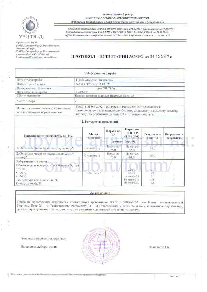

хороший товарищ брал пробу 95 бензина и дизеля(вэлкам на ойлклуб- www.oil-club.ru/forum/top…um-evro-95-azs-mk7-gtyum/ )

И один аеализ — не показатель. Сами операторы могут мутить.
лавр лью чтоб конденсат в том числе "растворял"
про анализ-если так думать(мыслить)-легче машину продать и кататься на такси

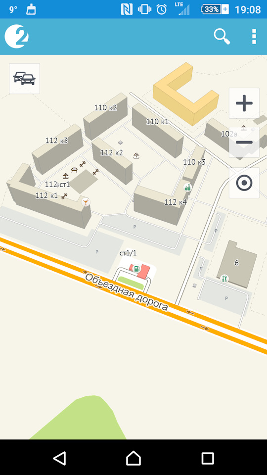

А своя проверенная АЗС это какая?)
мк7
на окружной как на оборону ехать перед плехановским мостом
92 бензин 33.50(по дисконтной карте 32.50р/л)
Друг тоже ее советовал) Хотя я на Нью петроле заправляюсь, который на трассе Тюмень — Курган, рядом с Патрушево) Ее щас в новый поток переименовали)
Что за гавно-АЗС скажи, чтоб случайно туда не заехать.
у жк плеханово на окружной
