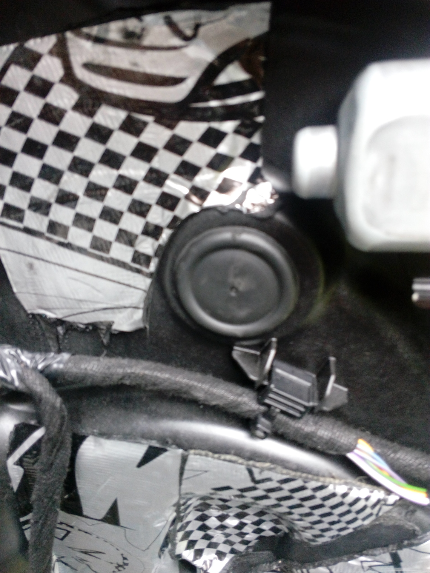

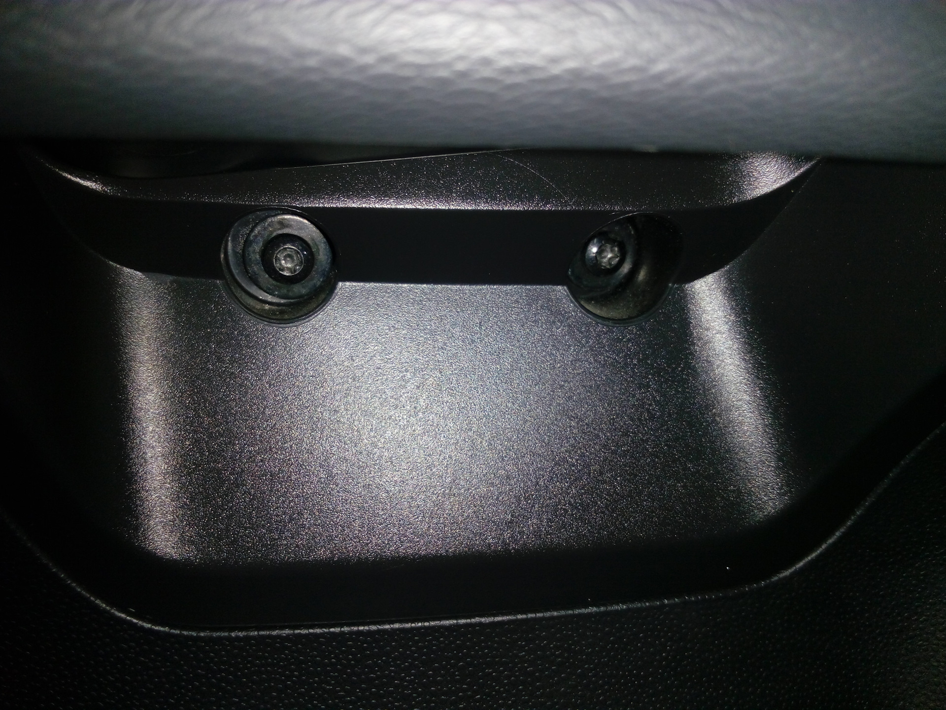

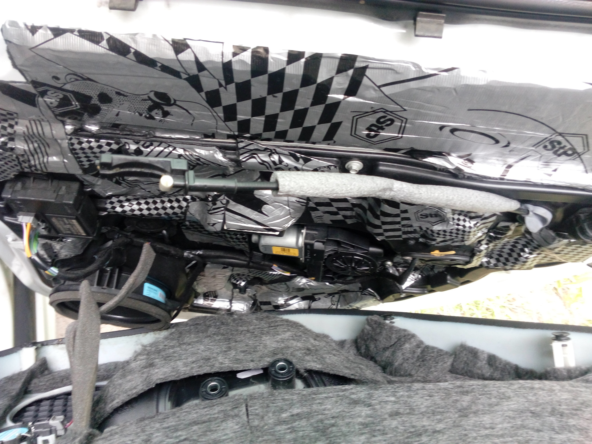

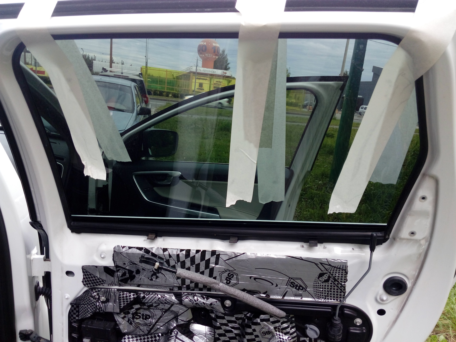

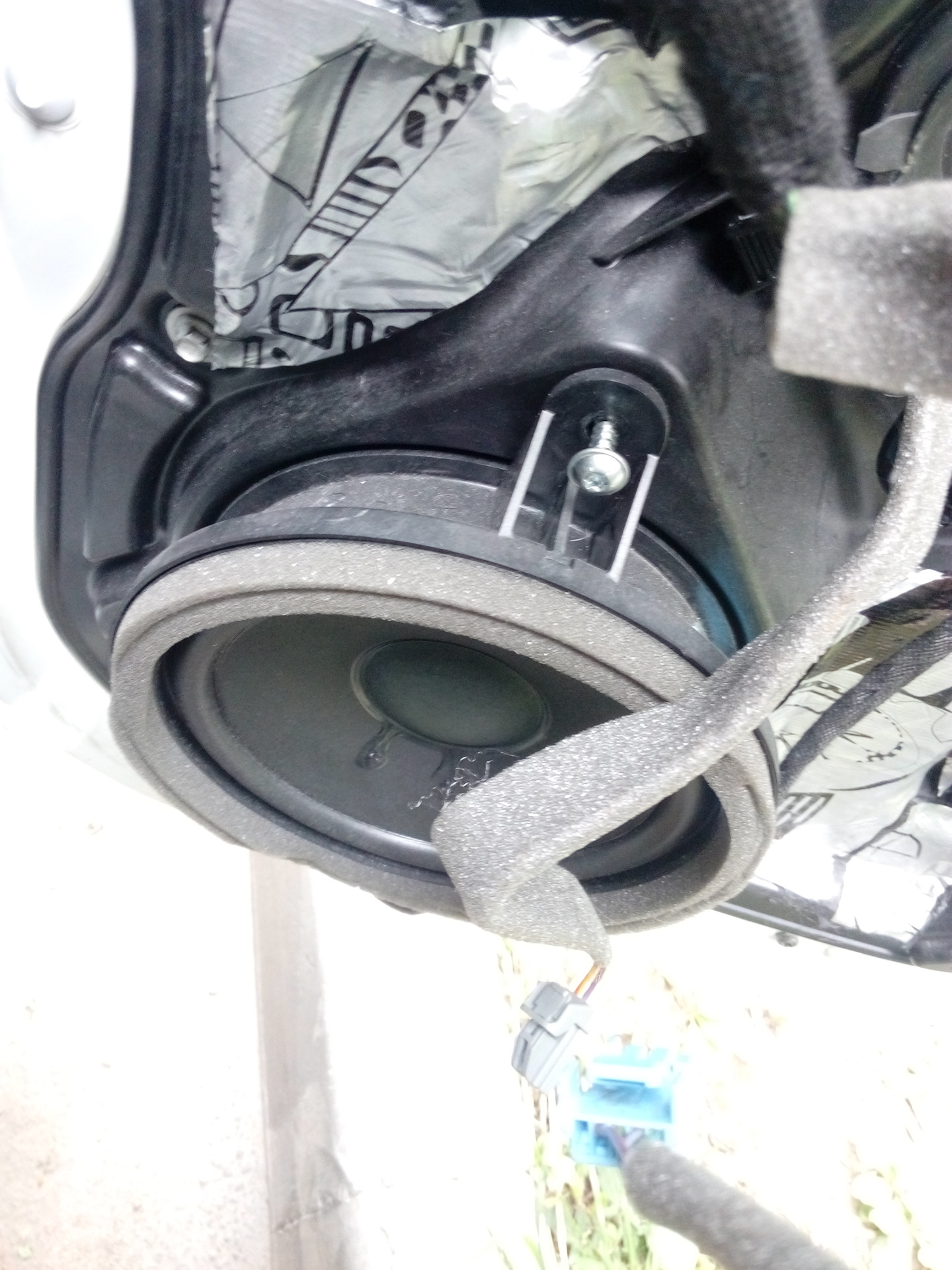

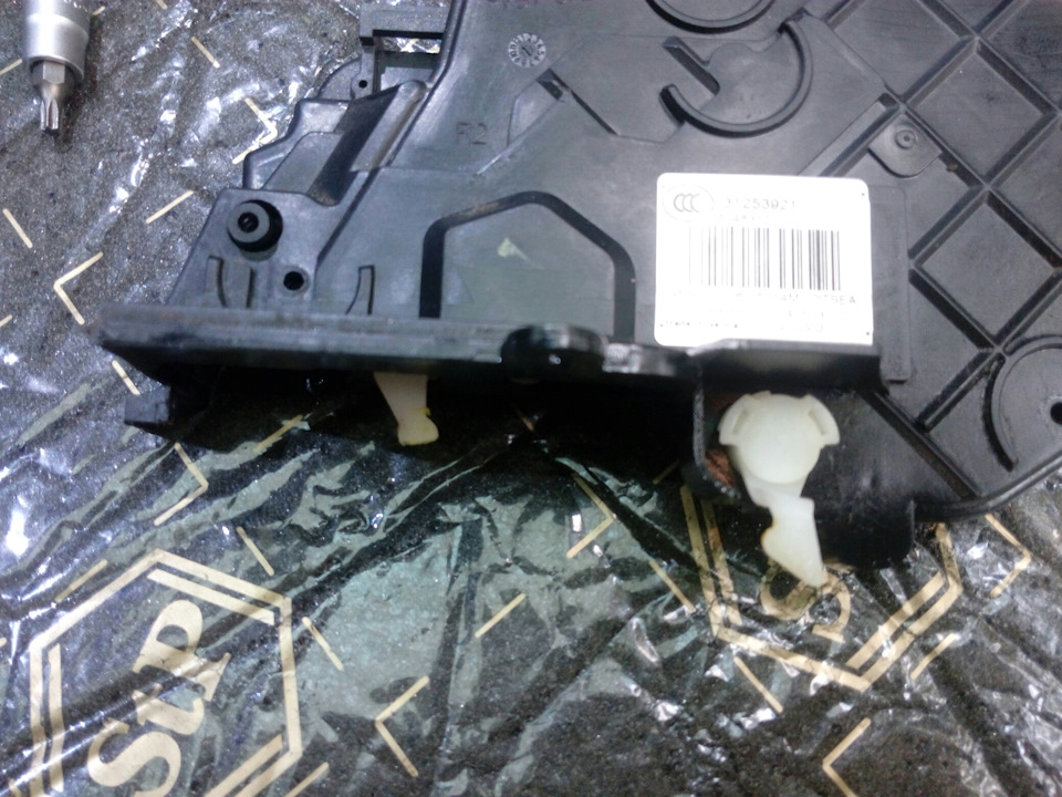

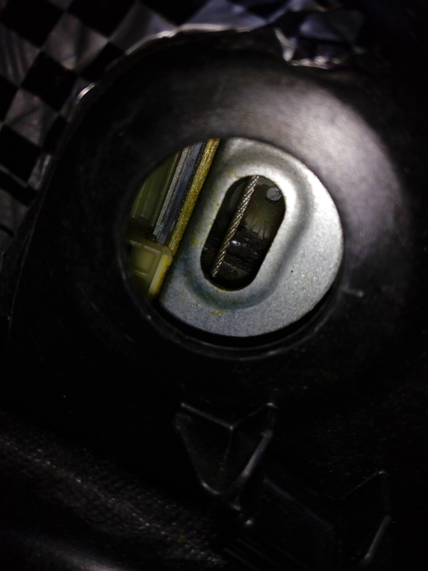

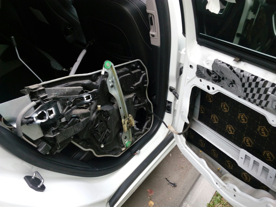

Откручиваем два винта ТОРКС под ручкойСдергиваем обшивку, она на клопах и защелках, отсоединяем тросик открывания двериНаходим заглушку, под которой доступ к снятию стеклаОпускаем стекло примерно чуть ниже середины — после того как проедут вниз оба тросика увидите такую пластиковую пипку — нажимаете без фанатизма отверткой и одновременно вытаскиваем стекло вверх, на передних дверях два таких фиксатораФиксируем малярным скотчем — держится и на одной полоске идеально если что)Сбоку загушка, под ней увидите ТОРКС, который держит ручку, прокрутить 3-4 оборота, чтобы не выпалВытаскиваем неподвижную часть
Обратите внимание, прокладка под частями ручки не просто подложена, у нее "усики", которые перед сборкой надо завести под металл двери, после чего она будет зафиксирована

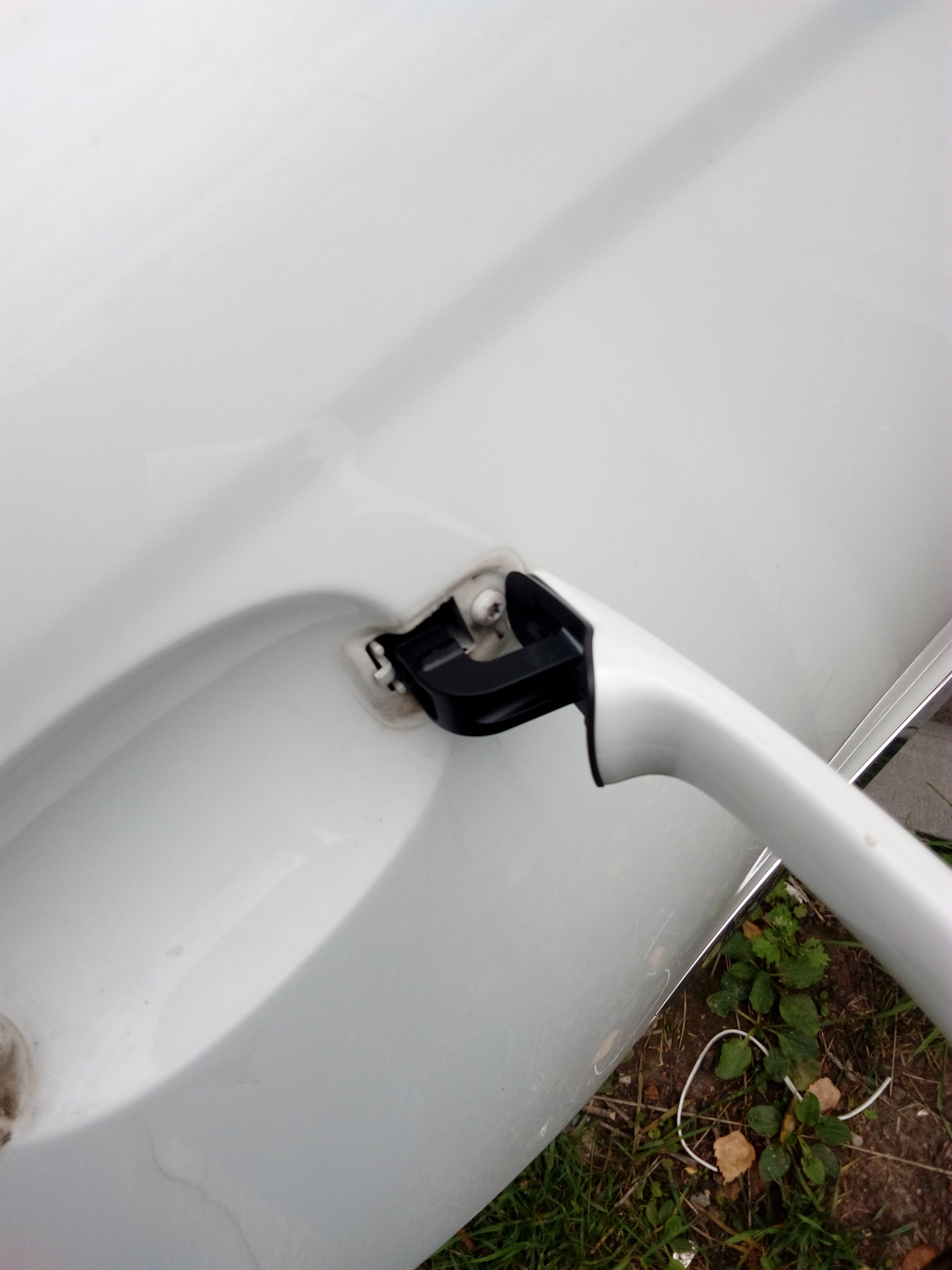

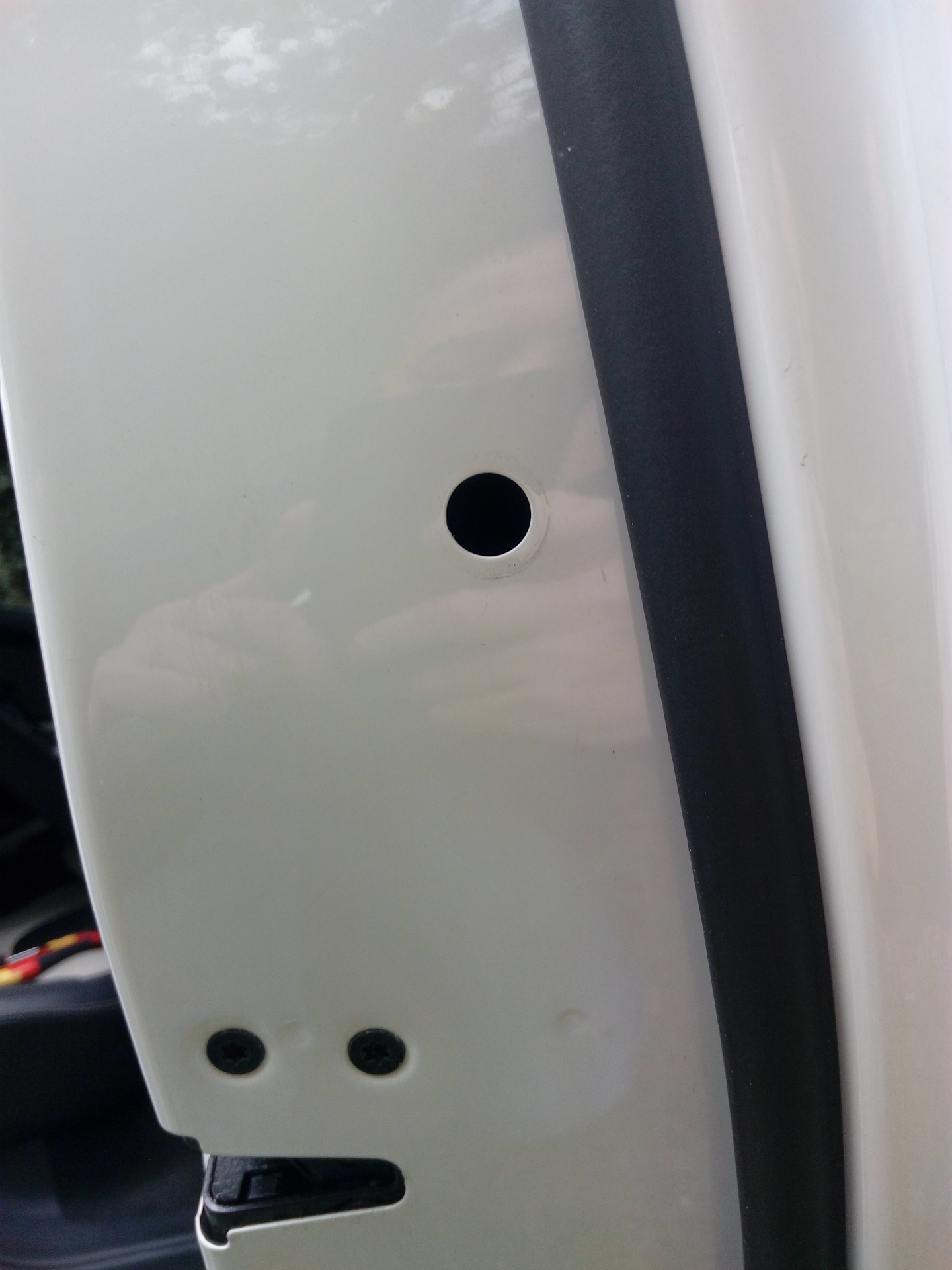

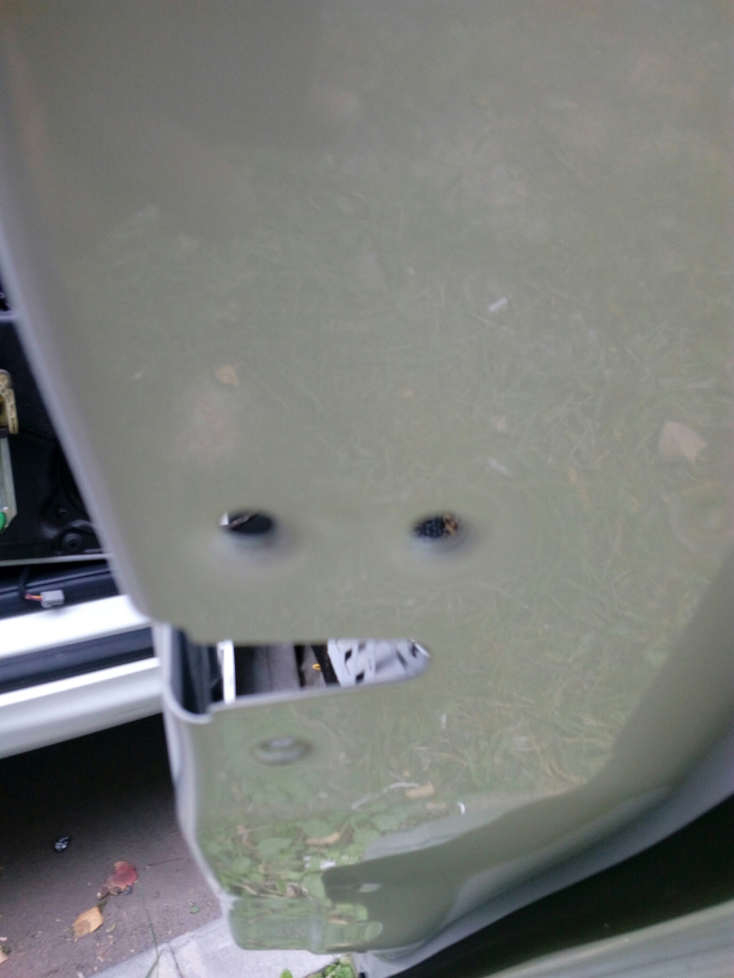

Теперь тянем на себя ручку как при открывании и потом выводим ее из двери — все не сложно — под ней ТОРКС — откручиваемС торца двери выкручиваем три Торкса на 30, они держат замокЯ на всякий случай еще открутил динамикПосле этого дверная карта вытаскивается — тут просто — поднимаем вначале ее вверх и тянем на себя низ — низ освобождается, потом просто опускаем всю карту вниз и уже ничего не мешает направляющей стекла выйти из двери. После чего я просто поставил карту в дверной проем — стоит очень надежно)

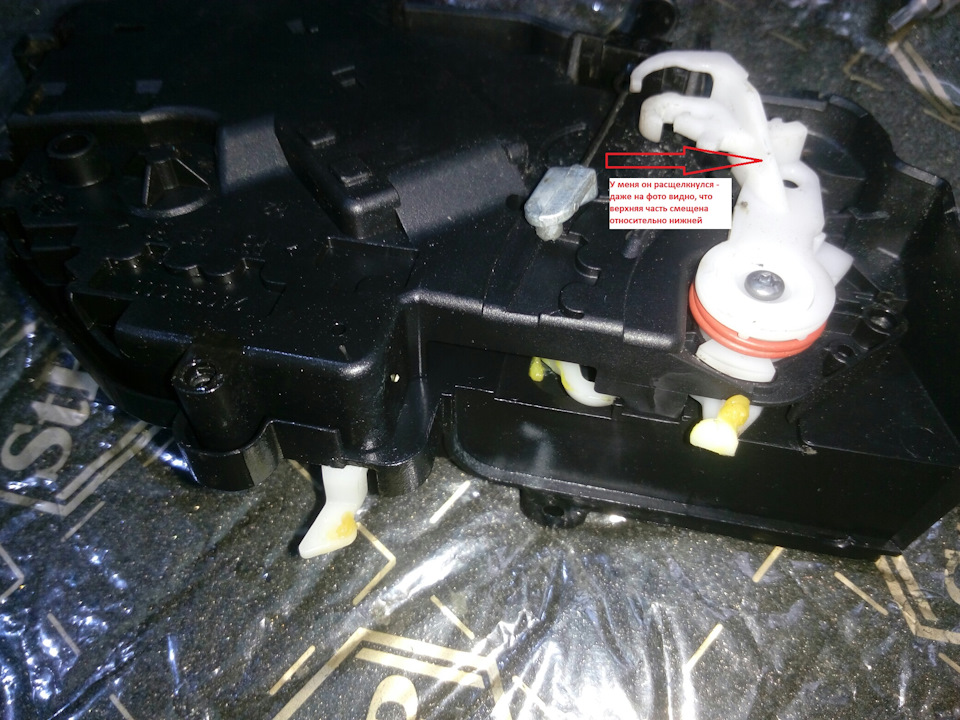

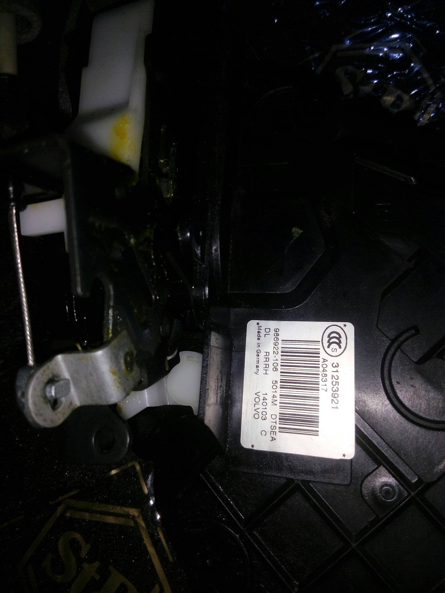

Теперь отщелкиваем замок — он держится на разъеме и направляющих на пластике дверной черной карты. Разберетесь — не сложно

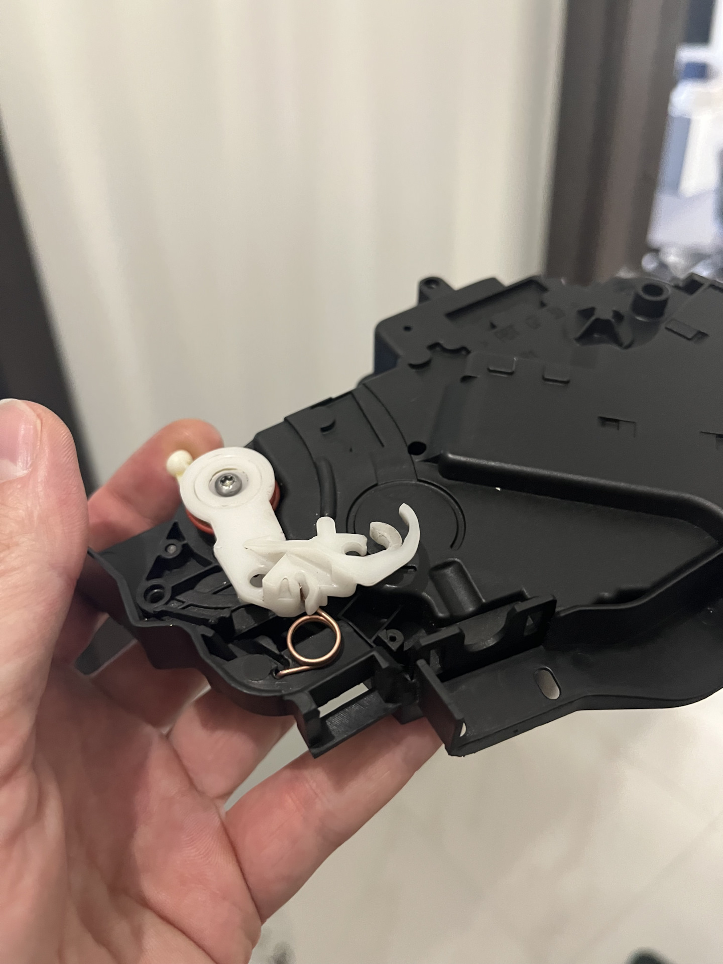

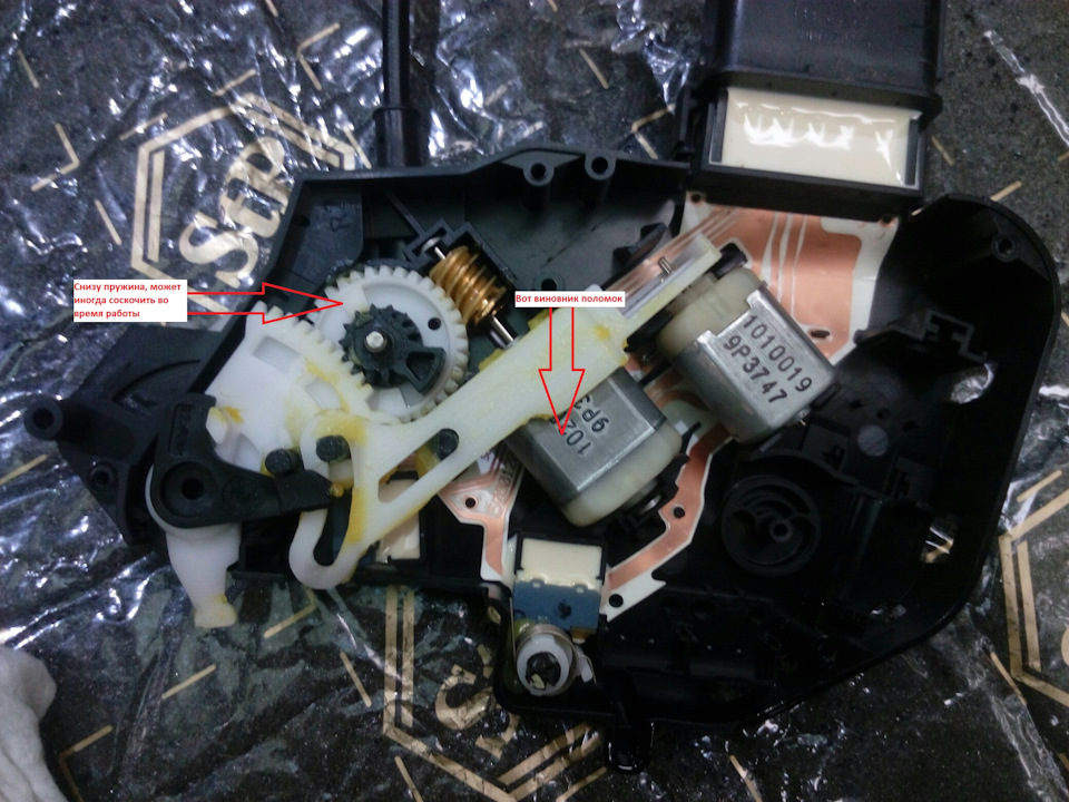

Вот весь замок у нас лежит и готов к вскрытию — сразу проверьте легко ли нажимается данная тяга — у меня она была неподвижна! Ну и чуть дальше стрелки должна стоять медная пружинка (на последнем фото я ее держу на ладони)Откручиваем механичекую часть от электронной, там три самореза ТОРКСБелый рычажок справа просто отщелкивается — можно снять сверху заглушку и помочь ему поджав внутри усики, левый рачажок при сборке должен попасть в ответную часть замка, разберетесь сразу. Потом просто выкручиваем 4 саморезика и раскрываем замокВот эта пружинка — нужна для фиксации верхнего и нижнего положения кнопки блокировки двери (в принципе работает и без нее)))Ну а тут почти все уже подписано — а менять просто — снимаем аккуратно длинную тягу, поддеваем старый моторчик — он отщелкивается и ставим новый, ну и тягу на место. После прикручиваем крышку и проверяем руками легко ли нажимается основная тяга и рычажок (на фото слева). Если все ок то можно собирать замок и радоваться)

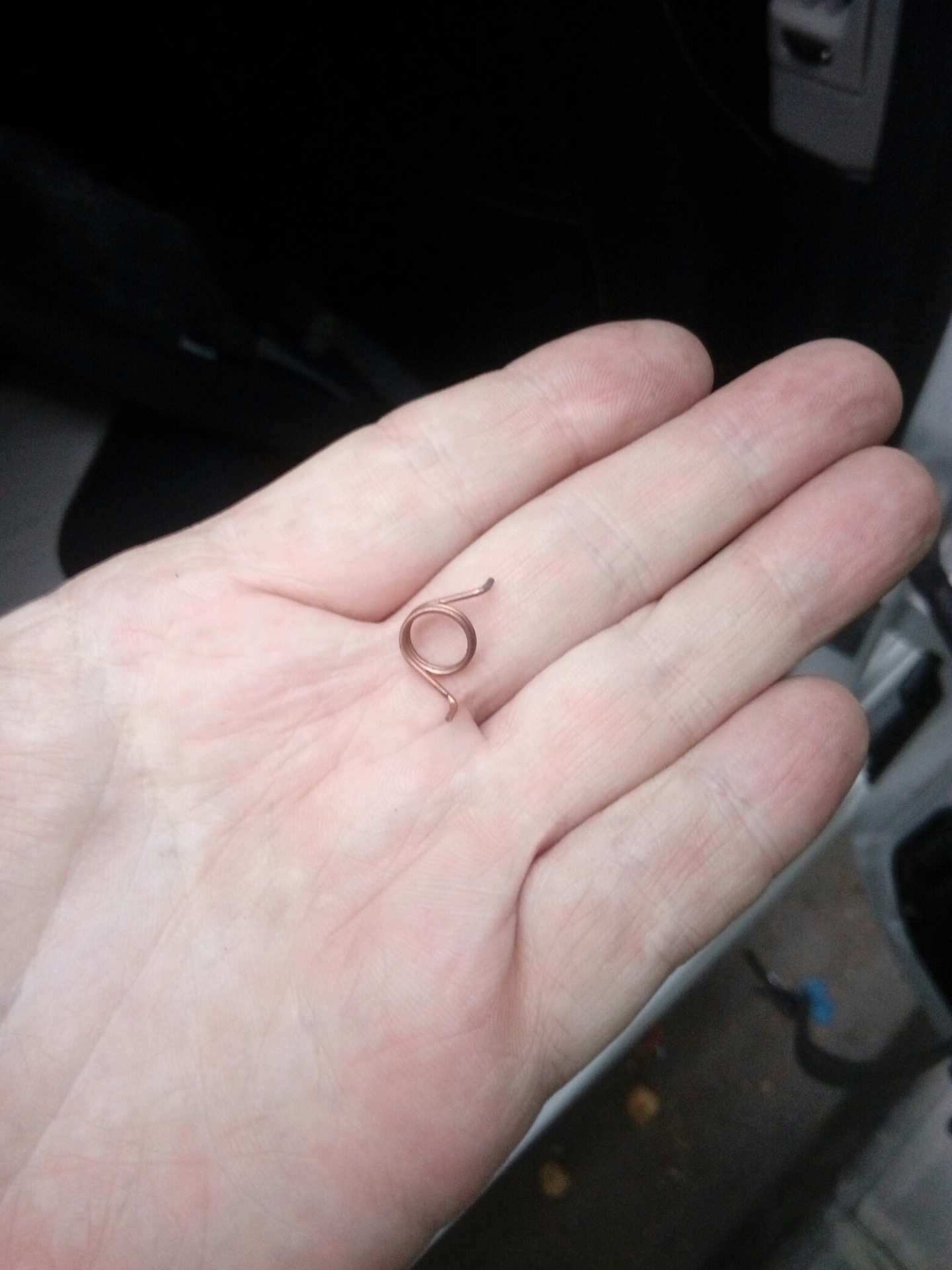

Отличная статья! Оставлю тут фото, как должна стоять эта пружинка, которая всегда теряется. На первом замке я забил, на втором все-таки поставил правильно

Спасибо за мануал, часов 5 ушло чтобы сделать… Правда из них много ушло на чтение, разглядывание фото (особенно фото снятия стекла очень долго не мог понять), а потом устранение косяков типа слетевшей пружинки, но собрал в итоге всё как было. А моторчик не стал ждать с али, купил на авито за 1300, было написано просто мотор замка двери вольво. Видимо на все модели он идёт. Только не понял куда смазку набивать из комплекта с мотором… Собрал так.

А что за второй моторчик в замке? На али некоторые комплекты с ним идут. Тоже задняя дверь начала недооткрывать. Вот думаю, стоит ли сразу всё закупать. Вопрос копеечный, когда разберешь, лучше перестраховаться и всё иметь под рукой.
Второй вроде как только в блокировке участвует. Открытие-закрытие исключительно большой моторчик. Так что заказывать только их

а где пружинку такую взять?)
У нас она на замке стоит или валяется внутри двери))
А где отдельно, не знаю))
Кстати и без нее работает по сути)

Удачно я прочитал. У меня такая же проблема. Скажи, там же два мотора как ты узнал, что именно этот накрылся и накрылся ли он? Просто в сервисе мне сказали, что иногда достаточно просто почистить, так как со временем там много грязи налипает.
Накрывается в 99% именно этот мотор. Можно почистить, но иногда там уже дело в обмотке, при стоимости мотора в 500 рублей лучше купить новый)
