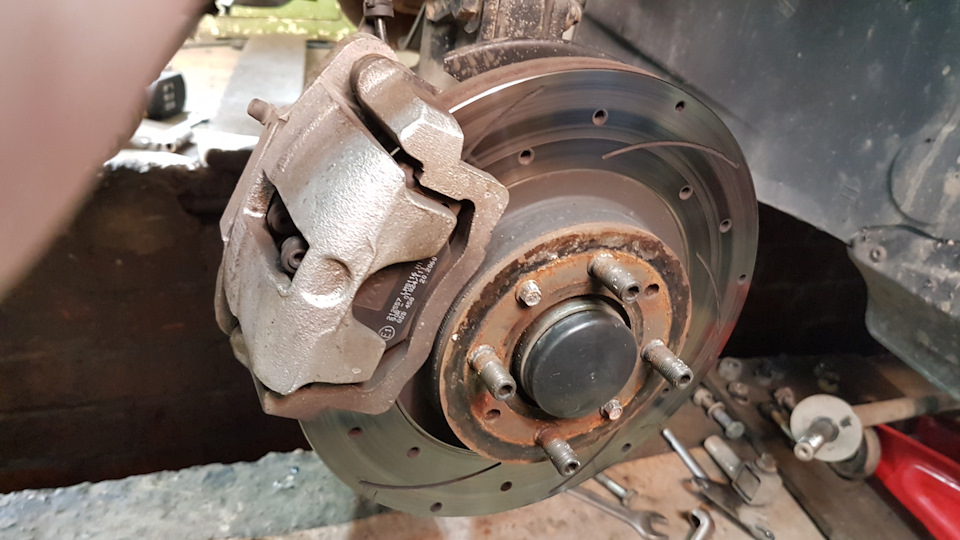

И так 2 года назад ставил и диски фирмы TRIALLI с насечками и перфорацией, колодки тормозные TRW GDB 458. Все это дело проехало 50 тыс км. За это время ни разу меня не подводили, ни биения ни вибрации, скрипы отсутствовали на протяжении всего пробега. Почему я их заменил? а вот почему:
Как видно на фото один из дисков в хлам другой нет! колодки что справа что слева спилены одинаково! В сторону не тянуло, всегда тормозило равномерно. Заметил я это на пробеге ещё в 30 тыс. Заменил тормозную жидкость, передние тормозные цилиндры и прокачал тормоза, ну и как видим чуда не произошло и правый диск стерло в ноль!
Сейчас решил попробовать наши ALNAS Euro Sport. Колодки конечно же GDB 458, лучшего пока что не встречал в плане качества колодок и их износостойкости. Увеличение площади колодок замедлит их износ и положительно скажется на сопротивлении перегреву, но не повлияет на тормозной момент, так что тормозить лучше не будет но качество торможения в разы лучше практически любых колодок 2108/10.
В данный момент на притирке. Но тормозами уже доволен, в прочем, мало что изменилось, до этого тоже все хорошо тормозило!
