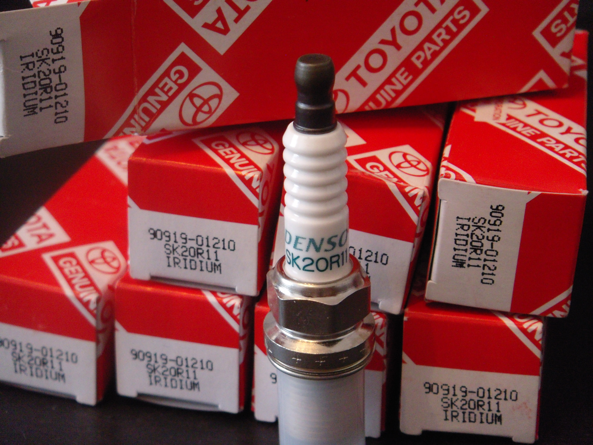

Запчасти на фото: 9091901210, SK20R11
Всем привет друзья!
На днях у нас наступила осень мать ее(( заметил что на холодную появились не большие пропуски зажигания при переходе на газ, , но по сканеру все тик ток! снял глянул вроде еще пойдут но при переходе на газ тяга стала не та, пока полностью не прогреется авто.
Итог!
Заказал новые свечи оригинал! 3200р

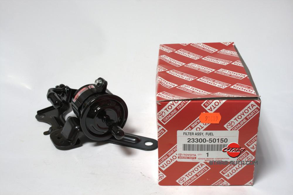

Заказал новый топливный фильтр оригинал! 1300р

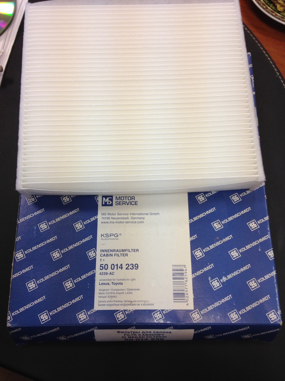

Ну и салонный фильтр на зиму новый)

Запчасти на фото: 2330050150

Где такие цены на свечи найти
Добрый день, я оптовик по запчастям вот у меня такие цены, если просто прийти заказать то не та цена будет если в наличии в магазине то вообще молчу)
Понятно, а то удивился, меньше 5200 не нашел

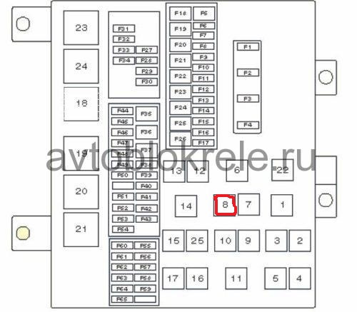

И как менять фильтр топливный? Нужно снять предохранитель с топливного фильра и завестись чтобы давление в системе упало? Или без этого как то?
По идее ты все правильно написал! я на всех крузаках так менял! чтоб по морде не шваркнуло бензином) ну есть еще один вариант ехать пока не кончиться бензин )))
Вопрос тепер как называется этот предохранитель?😂 Смотрю на крышку и понять не могу где он
Ооо я пока не заморачивался)) на прадо 120 знаю где он)) я пока жду наконечники они еще в пути вот особо и не тороплюсь с заменой) буду разом делать…
banks92
Короче нашел! Реле №8)
Благодарю, вечером зничит поменяю, а то лежит фильтр готовый на замену

фильтр не угольный?
Нет! Угольный сейчас стоит! Угольный ставлю только летом при езде с кондиционерам, зимой с угольным фильтром этот сарай не нагреть будет в салоне))
тепло в салоне никак от угольного не зависит абсолютно
Еще как зависит!) пройденный этап. на некоторых авто я вообще бывало снимал его на зиму.
Первый раз слышу о такой зависимости… Что касаемо угля — так тут разводняком попахивает, никогда не замечал его эффективность против вони снаружи, как от грузовиков так и от коровников и птицеферм, даже дым от сигарет из соседней машины в пробке просачивается.
Угольный нужен для кондиционера! он тормозит все микробы которые залетают с улиц и фильтрует систему кондиционирования и не запах сигарет останавливает или вонь коровника)))
