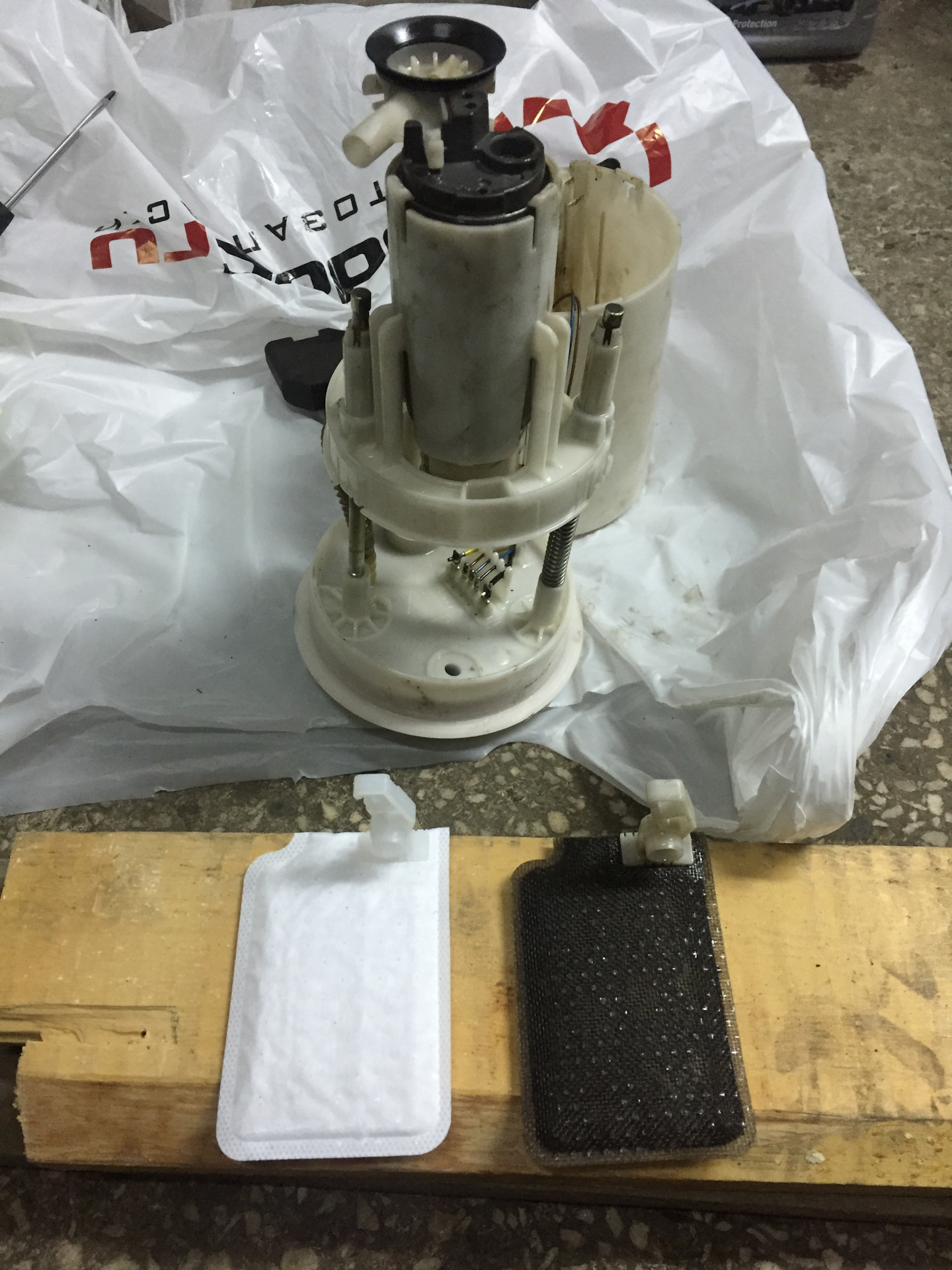

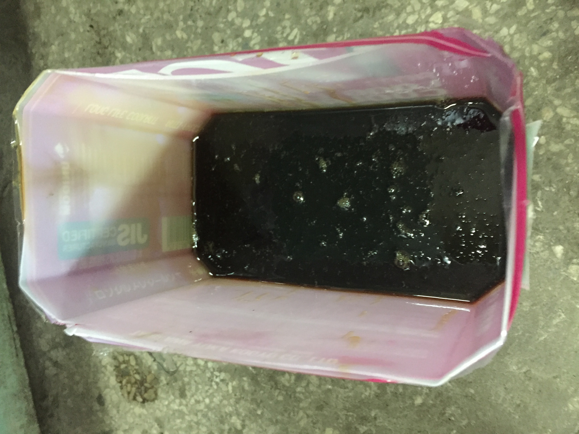

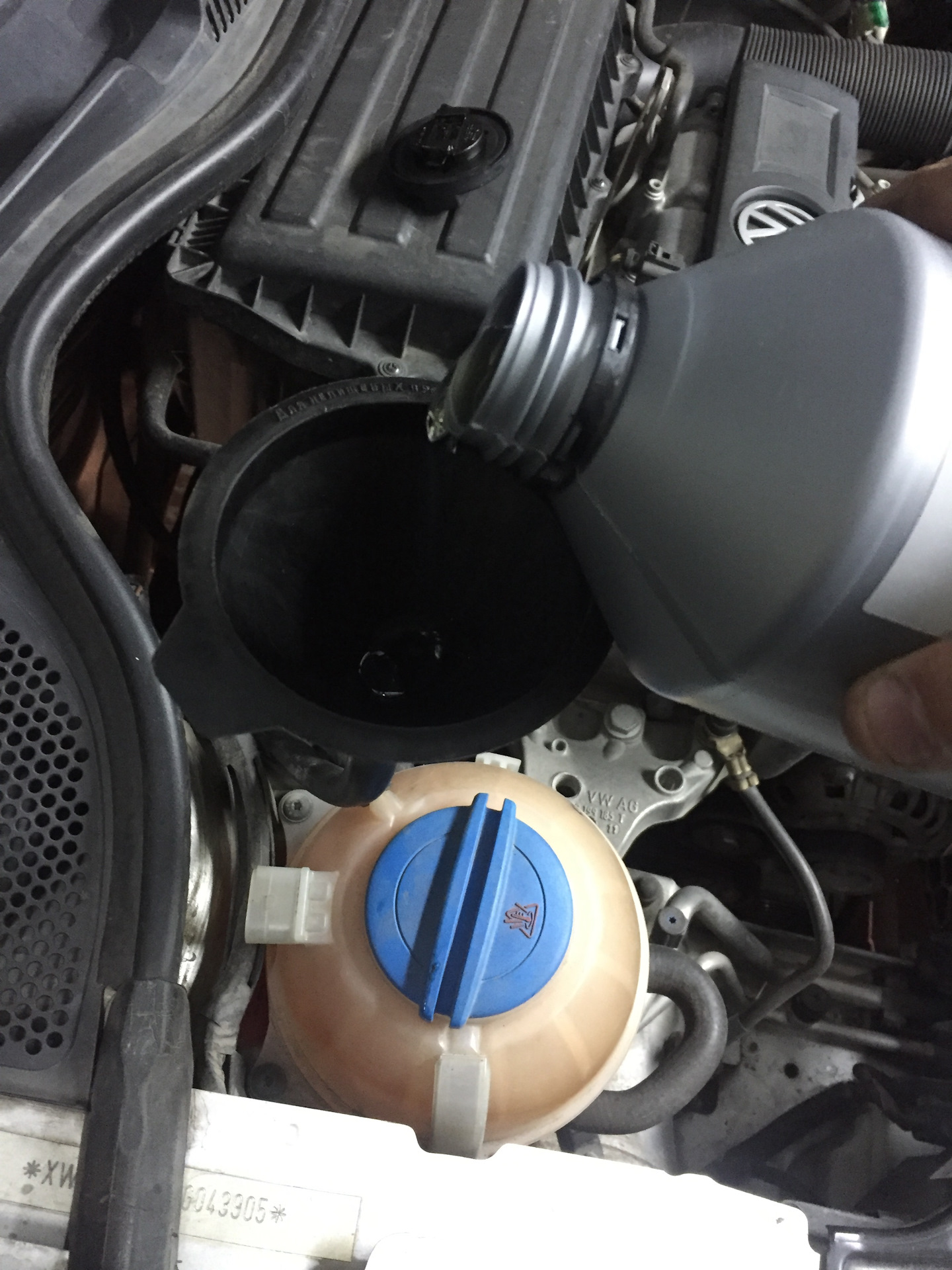

Ну обовсем по порядку: Перед заменой фильтра либо сетки бензонасоса, нужно снизить давление в топливосистеме, для этого снимаем крышку блока предохранителей и снимаем предохранитель №36 на 15A он синего цвета и заводим автомобиль, через несколько секунд авто заглохнет — давление упало. Далее пока мотор и коробка горячие сливаем с них масло, я делал на яме с поддоном для отработки (было легче). Пока масло сливается, менял сетку бензонасоса, ничего сложного нет, главное очень аккуратно, через деревянный брусок стучал молотком по кольцу, против часовой стрелки! Потом фильтр топливный. Полно информации на Драйв2. Единственное что делал, это зажимы топливопровода обильно проливал Wd-40, от грязи очищал! Менял сетку и фильтр около часа. За это время масло с Двс и Кпп полностью слилось. В коробку масло заливал через шланг диаметром 1 см! Влезло около 1,7 литра. Масло брал оригинальное! В двигателе заменил фильтр масленный и поставил новую пробку.

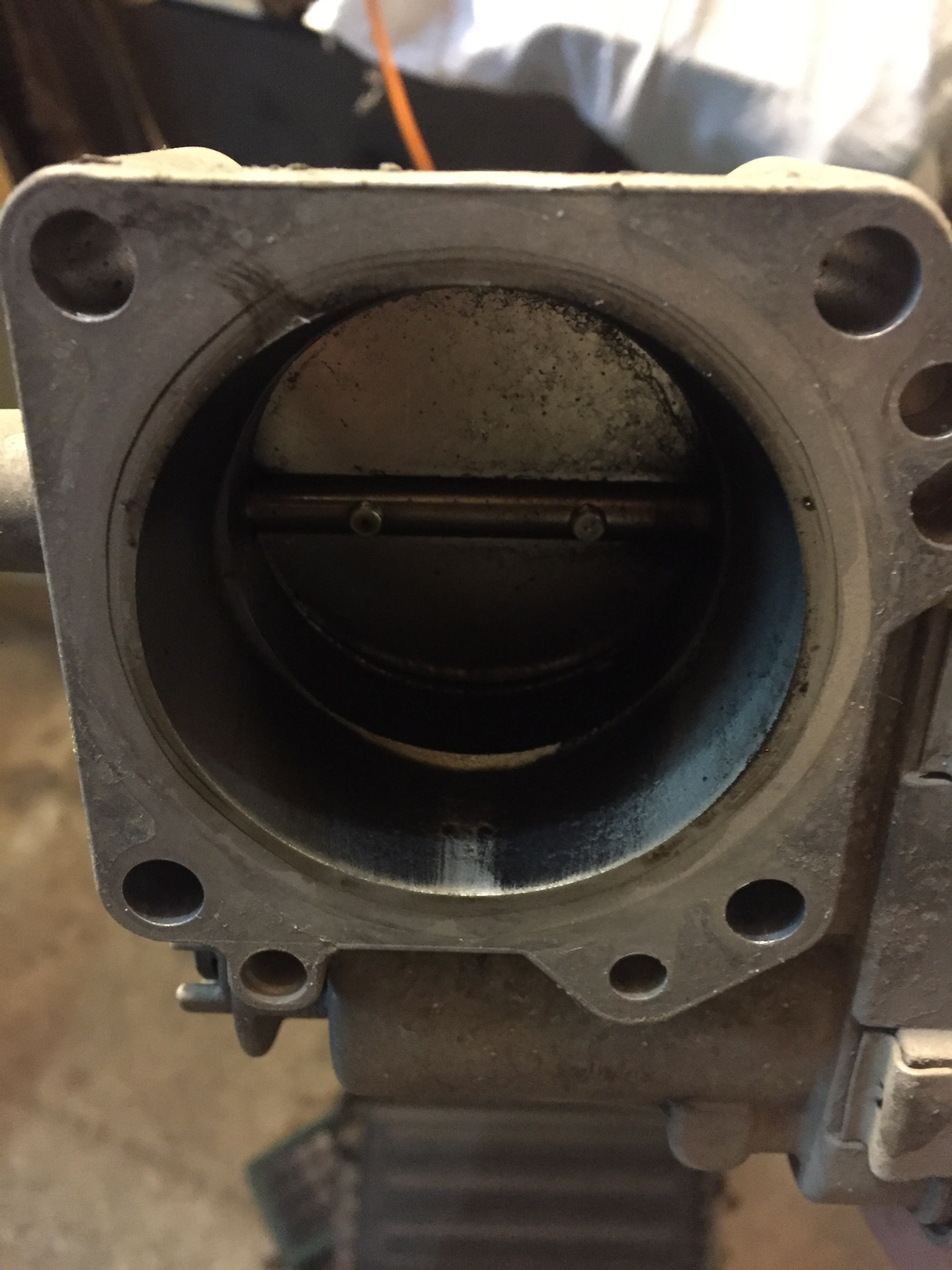

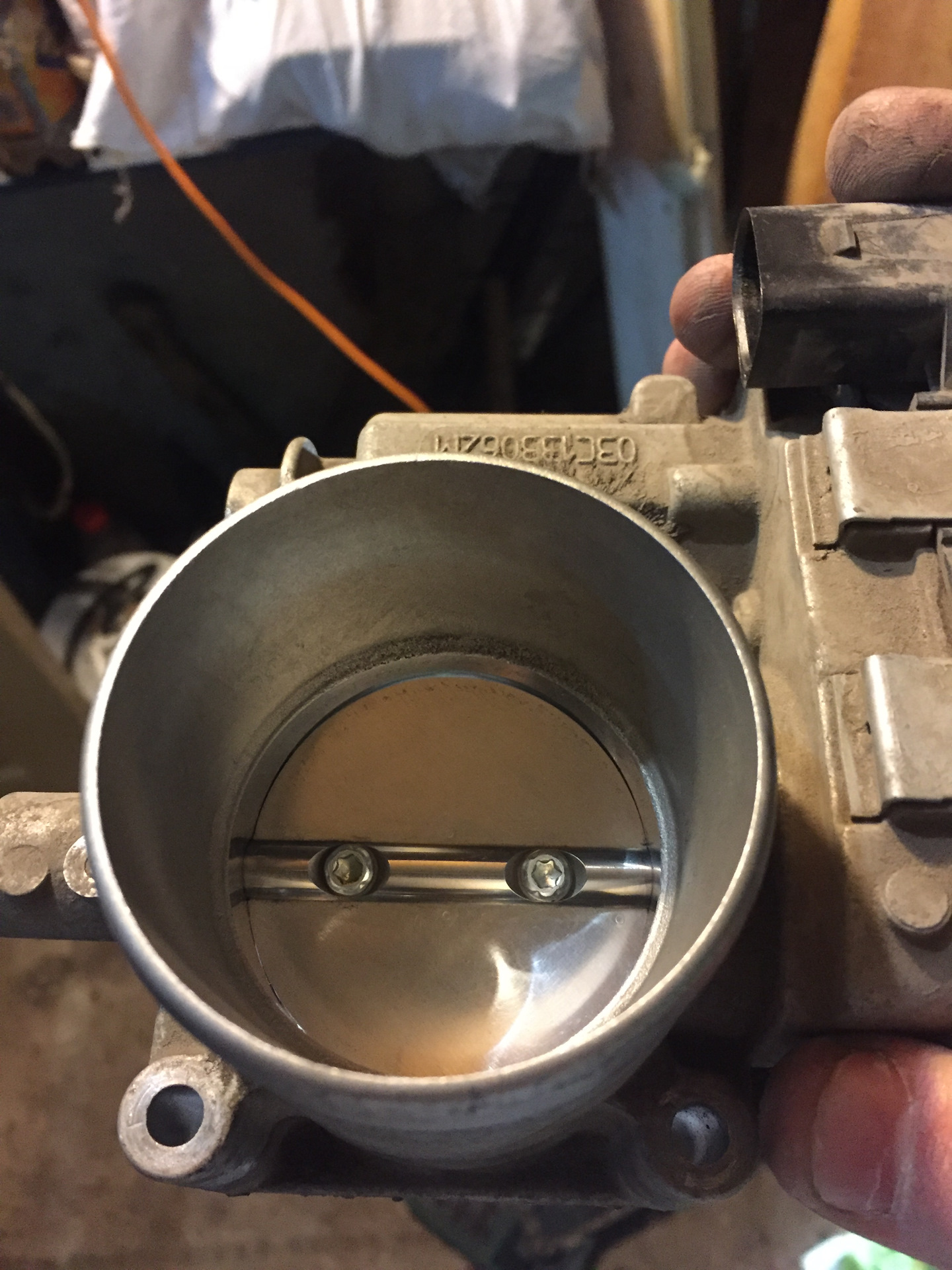

Ну и самое последнее помыл дроссель, т.к я его уже мыл тыс 30 назад, решил и новую прокладку установить. Старая подсела по сравнению с новой 1 мм. Подлил антифриза грамм 50 до мак метки. Проверил всю ходовую, двигатель, кпп на течи, все сухо, тьфу-тьфу!

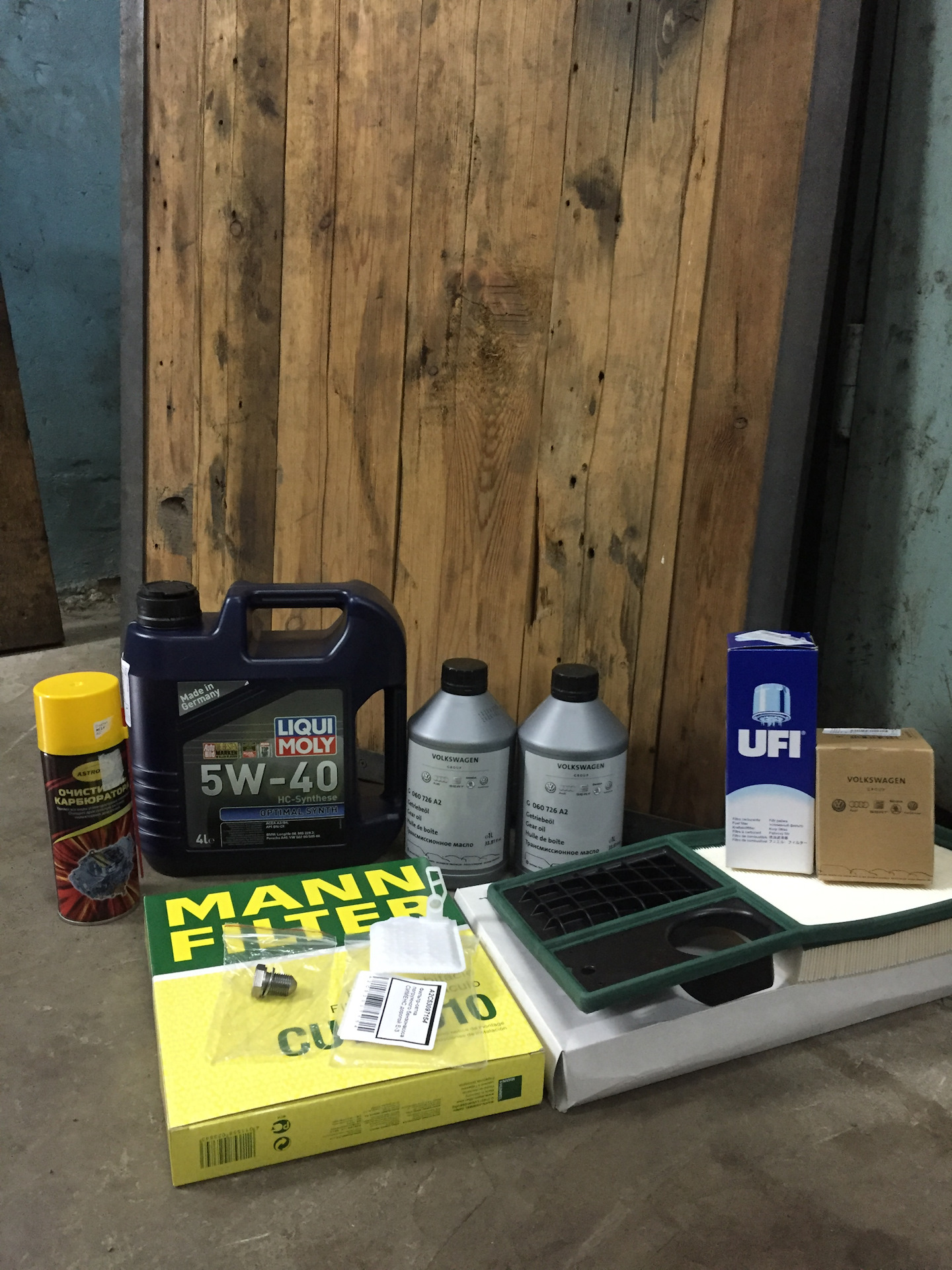

Артикулы кое чего. Может кому пригодится
Масло двс 3926 (1680 руб)
Масло Мкпп G060726A2 541 рубх2)
Сетка бензонасоса A2C53097154 (108 руб)

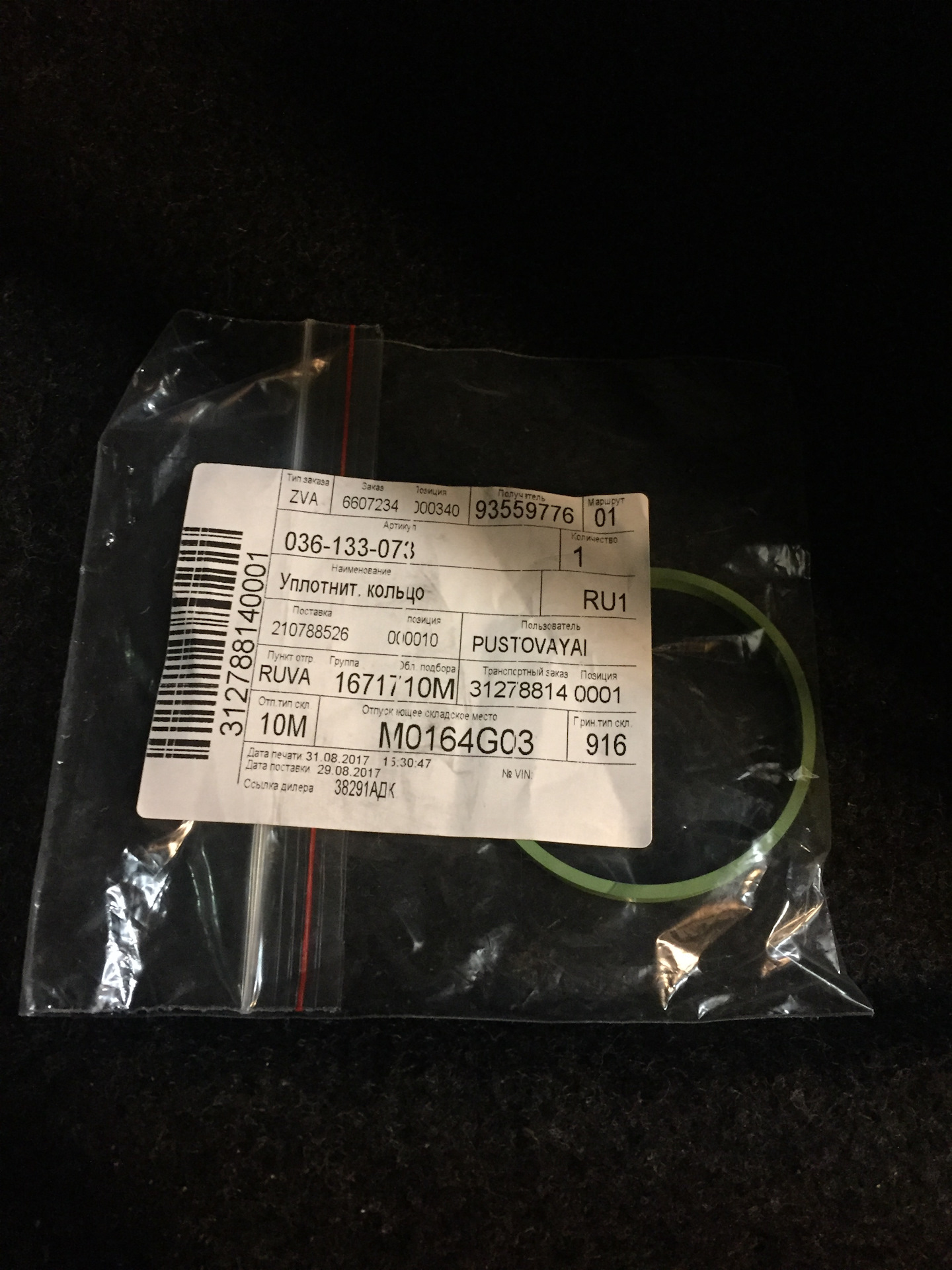

Кольцо уплотнительное дросселя 036133073 (242 руб)
Шестигранник на 17. Для замены масла Мкпп 625017 (128 руб)

Я на 65000 менял, уже черное было! можешь у меня посмотреть. www.drive2.ru/l/480754313493217972/
Ага посмотрел. Ужас. Исходя из чего, производитель на весь срок службы масла говорит? Или чтобы быстрее сломалась кпп?
