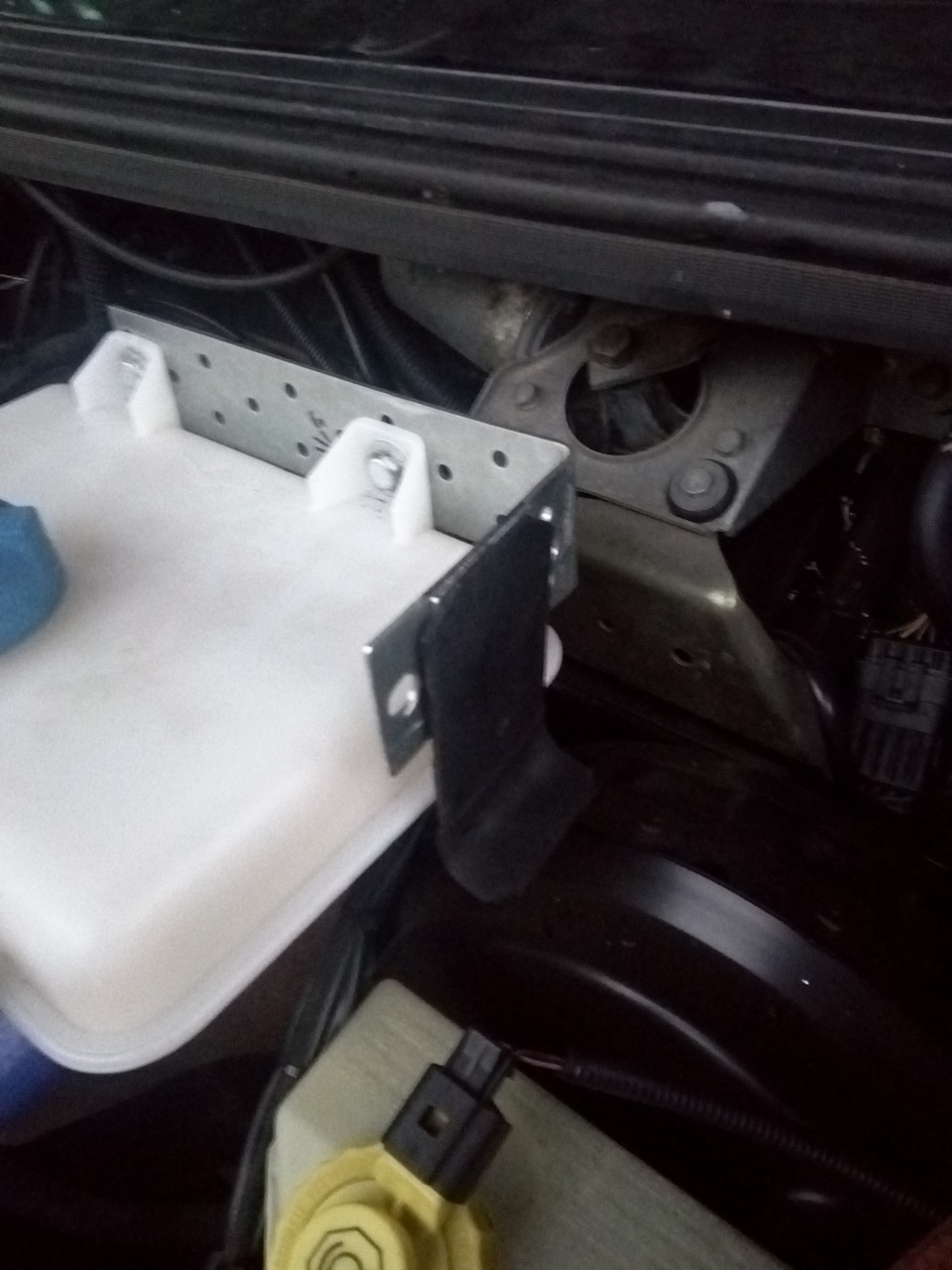

Всем доброго времени суток!
Насмотревшись постов про гцс от Газели решил внедрить это чудо себе.
Скажу сразу все работает отлично, педалька очень мягкая, все супер!
Нам потребуется:
Переходная плита-33021602303 (362рубля)
ГЦТ Sachs от Газель Бизнес-496284000175 (1567рублей)
Трубка GM (от сцепления Лачети)-96549206 (471 рубль)
Штуцер переходной WP L-123 (200рублей)
Бочок поставил отдельно от ВАЗ-2101(не хотелось подключать к тормозному бочку)
и еще нужно укоротить шток примерно на 1 см
Ну что делать дальше расписывать не буду, ничего сложного.

У меня такой вопрос: объём вытесняемой (за одно нажатие педали) жидкости остаётся прежним?
Просто, раз стало мягче, то может это из-за того, что площадь поршня меньше? Нет? Нет намёков на недовыжим?
Да вроде все выжимается нормально
для чего бочек было мостыреть, можно было как на газели запитать от тормозного бочка, у вас даже выход имеется, правда запаян!
Не хотелось бочок портить
учитывая то, как проложена у нас магистраль гидропривода сцепления это не очень хорошая идея.
жидкость темнеет из за перегрева и зачем эту жижу мешать с тормозным контуром?

наш цилиндр в пробках и при больших температурах, начинает глючить, то не выжимает то залипает, а тут такого нет плюс педаль очень мягкая.
"Штуцер переходной WP L-123" нормально по резьбе подошёл, или с одной стороны резьбу перерезать пришлось?
все подошло отлично
