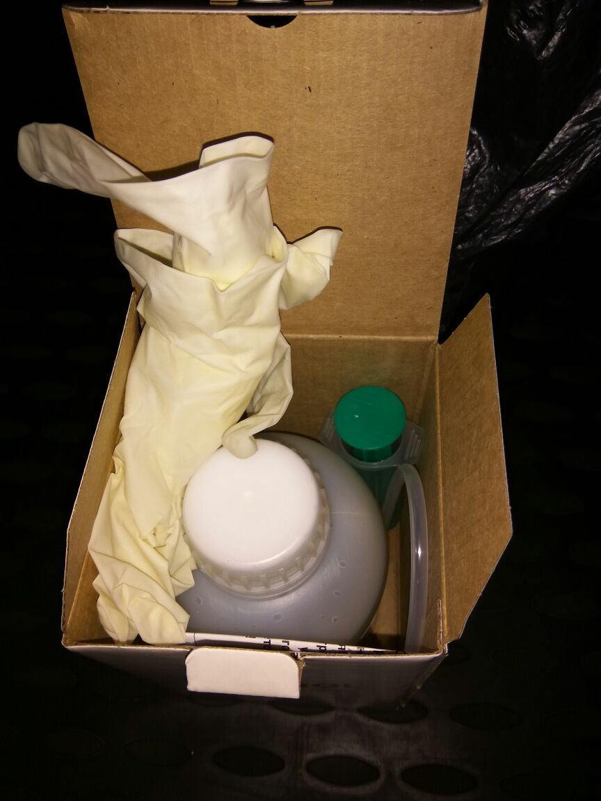

В общем нового я, ничего наверное не скажу, просто поделюсь тем, что произошло со мной и с моей Октавией. А именно тем, что я как и многие, столкнулся с проблемой чрезмерного потребления масла автомобилем.
Вобщем ездил я, и вроде бы горя не знал со своей шкодиной, и продолжалось это вплоть до 140000 км. Расход масла, в течение всего этого пробега, был в районе 1 литра от замены до замены, менял я масло раз в 10000 км (Этот факт наверное на 99,9% и внес свою фатальную лепту, в то, что машина стала жрать масло. И забегая наперед скажу, что каким бы хорошим не было масло, а в моём случае это была супер — пупер ПАО-синтетика, интервал 10000 км между заменой масла, все же уже чрезмерно большой даже для неё. И лучше не гнаться за дорогими маслами а брать по проще бренд, и менять как можно чаще.) Так вооот. По мере эксплуатации авто, я уже примерно знал, на каких интервалах пробега, какой уровень будет на щупе, и докупал еще 1 литр масла, и подливал его по мере надобности на протяжении 10-ти тысяч км между заменами.
И вот, как-то еду я, как обычно и в ус не дую, как говорится, и тут БАААМС 🗯🗯🗯🙈 загорается на приборной панели масленка, с текстом "Проверьте уровень масла". От такого заявления от моего авто, меня аш в пот прошибло. 😨😱 Ни разу такого я не видел на приборной панели. Сразу закрадываться начали всякие дурные мысли в голову, что расход масла перешёл в критическую стадию, но ничего не поделать, купил к уже вылитому литру, который я планово доливал в течение пробега между заменами масла, еще один литр, и вылил его сразу, понимая, что сейчас у меня на щупе — максимум! До плановой замены оставались еще 2000 км. Но по протяжении этих последних километров перед заменой, уровень на щупе стал стремительно падать, что меня еще больше огорчало. И к самой замене масла, уровень на щупе, опять был на минимуме. И тут я понял что всё, кабздец, приплыли.😔😔😔 Вот и мою ненаглядную посетил этот злой недуг, под названием "МАСЛОЖОР". А жрать она реально стала не хило, в районе 1 литра на 800 — 1000 км.😵😰

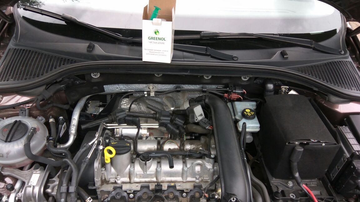

Начал собирать информацию по моему двигателю с хэштегом "масложор". Объездил кучу мастерских, никто ничего внятного не говорил, а только все топтались вокруг да около со своими догадками. Пару мастерских, вообще развели руками, сказав, что такой движок первый раз к ним попадается с какими-либо проблемами. Ну в принципе, я их понять могу, что не вскрывая двигатель, врядли кто-то сможет поставить диагноз, со стопроцентной уверенностью. Но почему-то все в один голос твердили, что это скорее всего турбина ссать начала, так как пробег уже не мал. Ну не тут то оно было. Отдал я турбину на проверку, сняли мне ее, разобрали, и вердикт был таков, одновременно и оптимистичный и не очень. Турбина в идеале. Сухая и без люфтов. То есть один серьёзный элемент, и не особо дешёвый, хочу заметить, уже можно было исключать полностью. Оставалось только либо поршневая, либо ГБЦ. Головку как-то сразу исключил, потому что если бы в голове было дело, то жор масла был бы еще с новья. Поэтому всё-таки сразу было понимание, что это поршневая начала давать о себе знать не с лучшей стороны. Но разбирать двигатель я как-то не очень спешил, по всем известной причине, занятие это не очень, мягко сказать, дешевое. Решил идти по пути наименьшего сопротивления, как говорится. Начал курить интернет и вникать во все глубины этой проблемы, и пришел к выводу что проблема залегания маслосъемных колец не нова, и очень — очень распространённая среди автовладельцев, и привязки к какой-то марке авто, абсолютно нет. Страдают этой проблемой все, начиная от ВАЗа и заканчивая Порш Кайенами турбо s. Поэтому решил для начала сделать раскоксовку колец самостоятельно. Благо процедура эта не такая уж и сложная, и не шибко дорогостоящая. Затем встал вопрос ребром, "А какое же средство выбрать для раскоксовки?"🤔 Опять же покурив Интернет, и посмотрел гору роликов, где сравнивают эти средства, я решил купить отечественное средство, под названием Greenol. Был еще Gzox, но его я в целом Питере, в наличии найти так и не смог. Увы. Поэтому выбор пал на Greenol. Хорошенечко познакомился с этим средством, узнал все его плюсы и минусы, нашел официального дилера у себя в городе, и купил средство. Из минусов этого средства является то, что оно очень агрессивно к пластику, и окрашенным деталям.
В принципе при раскоксовке пытался следовать инструкции, за исключением того, что в инструкции предполагается вся процедура раскоксовки, на 1-2 часа. Но… я же делал эту процедуру течение 3-4 часов. Я не знаю, на сколько движков этой баночки хватает по инструкции, но я выработал ее почти полностью на свои жалкие 1.2. В общем такова была моя методика: Я брал шприц, который шел в комплекте, набирал 4 кубика, и заливал в каждый цилиндр. И выдерживал время пока жидкость естественным способом не протечет сквозь поршня, и не стечет в картер. Таких процедур я сделал 4. Естественно, в ходе всех 4-х процедур, я прокручивал на 90 градусов коленвал, тем самым давая жидкости протечь, и размягчить прилипший шлам между кольцами. Затем, когда уже я понимал что жидкость дала свои плоды, и видя, что она уже не так быстро убегала в картер я накрутил свечи, практически до упора, и в таком положении опять прокручивал коленвал с наполненной жидкостью в колодцах, непрерывно, создавая давление в камере сгорания, и тем самым давая жидкости, пробить весь этот размягченный нагар, и чтобы она его хорошенечко смыла с поршней и колец. Таких процедур я так же сделал несколько. Когда же я извлек свечи, и откачал оставшуюся жидкость, которая была безумно чернючая по цвету, я не поверил своим глазам, когда моему взору предстали, отмытые до новизны, блестящие лысины поршней. Жидкость отработала на совесть и отмыла их основательно.
Затем я завернул свечи назад, перед этим конечно дал им просохнуть, надел всё в обратной последовательности, катушки и фильтр с кожухами, и попытался завести двигатель. Пуск двигателя, кстати, дался мне с большим трудом. Не знаю почему но вот так. А если быть точнее, то только с толкача получилось завести авто. Белого дыма особо не было, как это обычно я видел на видеороликах, где люди делали себе раскоксовку. Не знаю с чем это связано, скорее всего то, что катализатор отлично справляется со своей задачей, и пережигает весь этот дым, не давая ему выйти из глушителя.
Затем заменил сразу же свежее масло, и поехал на тестовую поездку. А именно, как говорится в инструкции, нужно дать поработать двигателю на слегка повышенных оборотах чтобы до конца выгорела жидкость в цилиндрах. В общем выехал я на скоростную автомагистраль, и дал машине хорошенечко под зад. разогнавшись километров до 160-ти, так я проехал где-то километров 30 — 40. Дело сделано.
PS. Сейчас набежит куча хейтеров и засыпят меня упреками, типа где пруфы, доказательства, замеры компрессии. Или то что я вообще засланный казачок, рекламирующий данное средство, и так далее… на что я отвечу следующее, что я никому ничего не хочу доказать, или тем более убедить в чём-то. Я просто поделился тем, что произошло в моём конкретном случае, а Итог таков, что после раскоксовки, я проехал уже 1500 км а уровень, в максимуме стоит колом. До раскоксовки, когда начался жор масла, я уже литрушку бы влил стабильно. Вот такие дела.
PS2. Единственный негативным моментом для меня было то, что из-за моей легкой небрежности, при выполнении работ по раскоксовке, а именно при вытаскивании шприца, и сотрясая трубку надетую на шприц, с имеющейся в ней жидкостью, несколько капель попали на пластик бампера и решетку радиатора, оставив на них белые пятна, и которые уже не стереть ничем.
Но это уже мелочи, так сказать, не влияющие на скорость. Главное что жор масла устранен, и то что я рад, и это очень мягко сказано.🤗😎😆 Всем рекомендую перед разборкой двигателя, проделать данную процедуру. Благо она стоит по меркам ремонта движка, сущие копейки.

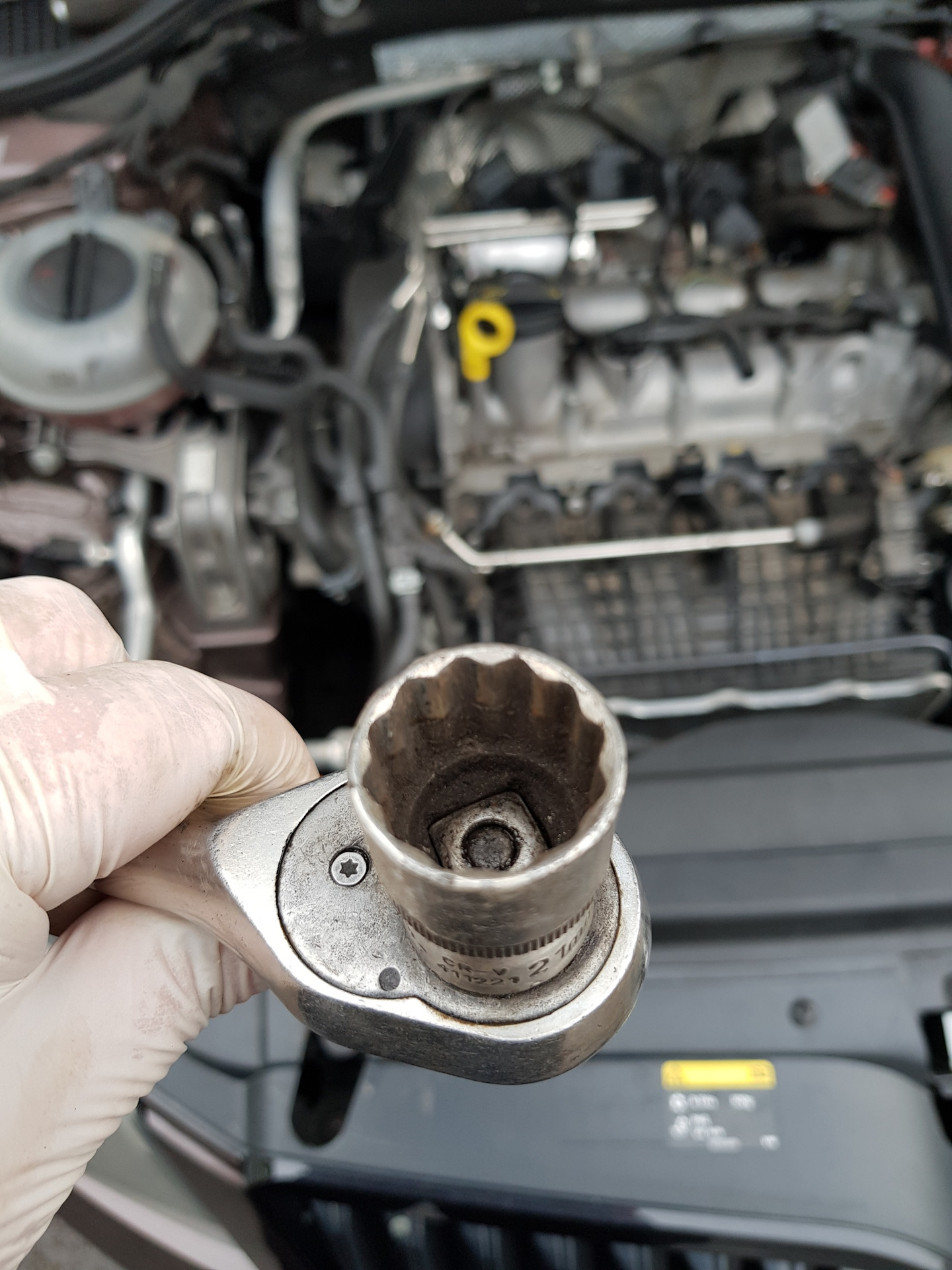

Расскажите пожалуйста поподробнее про "и в таком положении опять прокручивал коленвал с наполненной жидкостью в колодцах, непрерывно, создавая давление в камере сгорания"
Понял что коленвал надо крутить ключом или за ремень. Но как узнать сколько крутить? И как в процессе создать давление в камере?
Не важно на какой угол. Главное движение поршня. И за ремень не прокрутить. Сильно туго

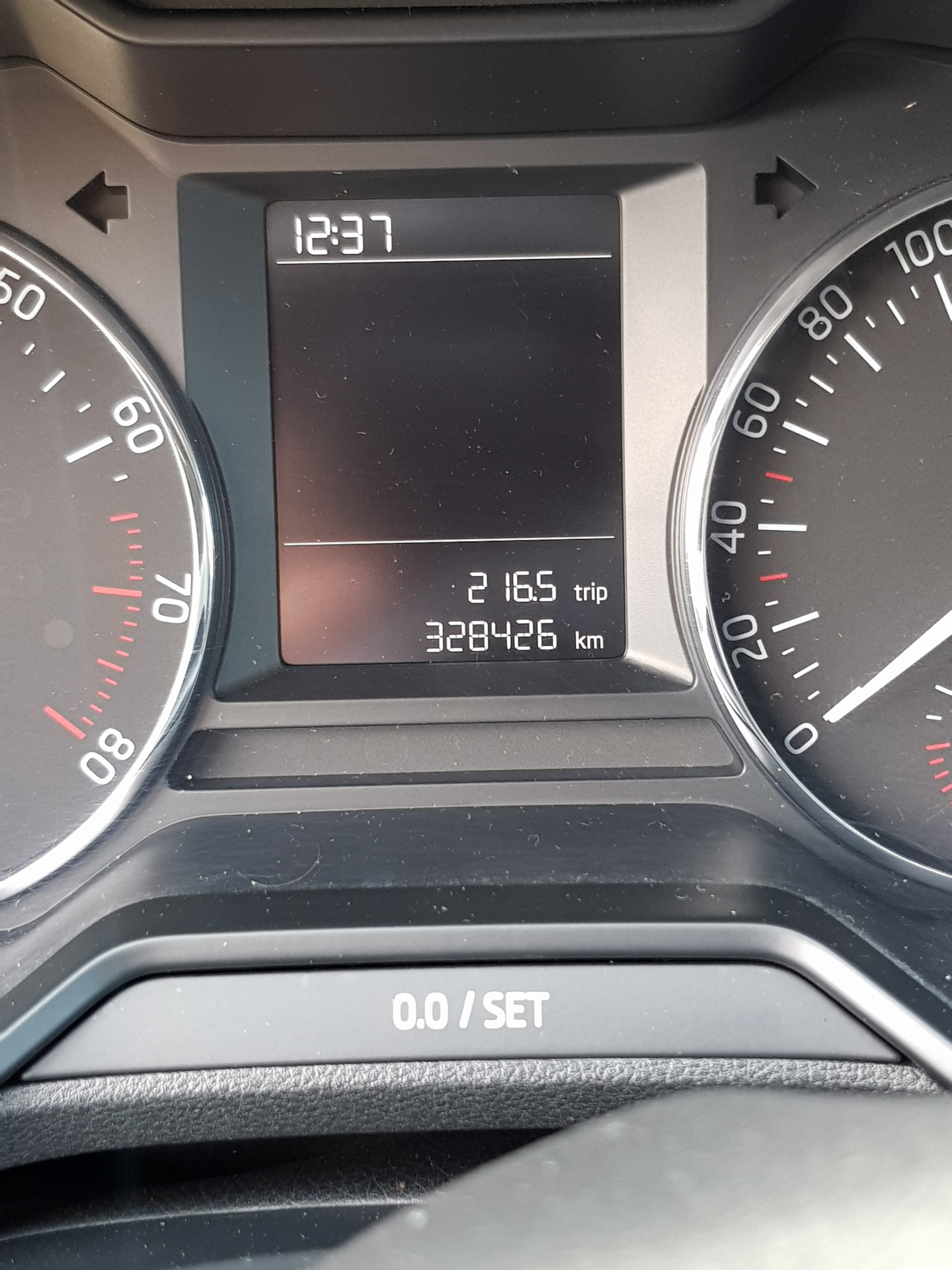

Я ремень ГРМ заводской поменял на 161 000км. Запись есть в моём бж. На данный момент, делал осмотр ремня. И смысла менять его, пока не вижу абсолютно никакого. Он в идеальном состоянии.

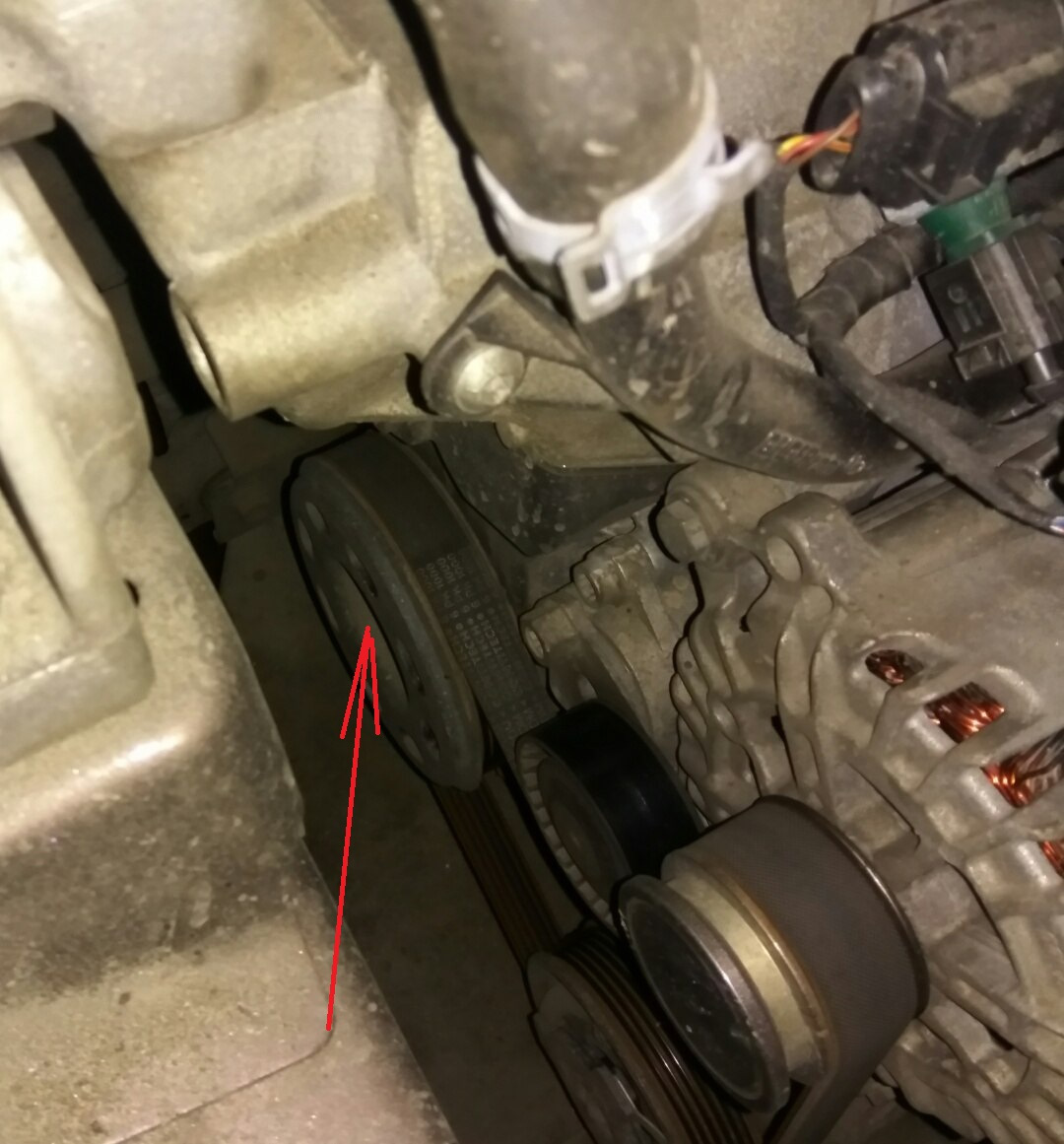

А ещё наглядный пример — мой ремень генератора. Я его вообще за все 328000 пробега, ни разу не менял, и он точно также отличном состоянии. Единственное, то что немножко поскрипывает когда влажность на улице высокая дожди.

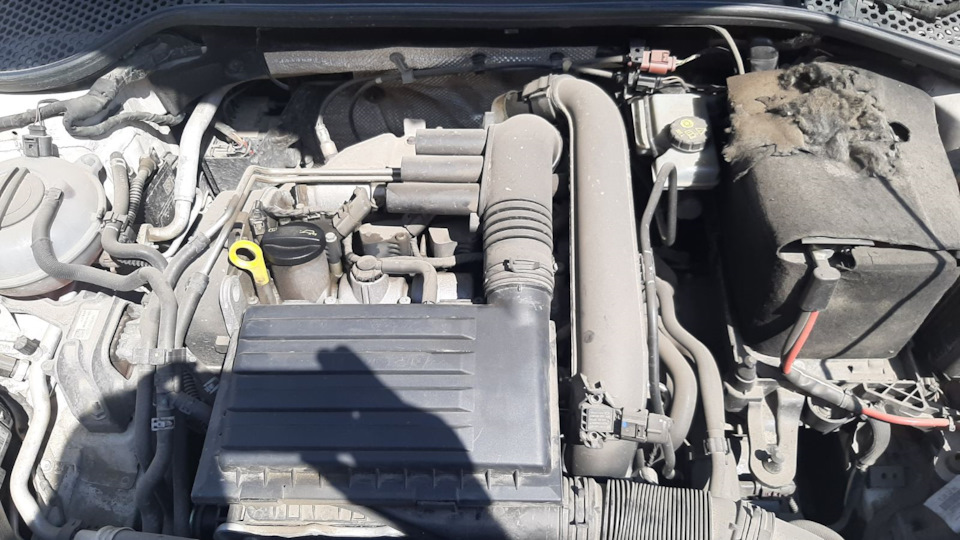

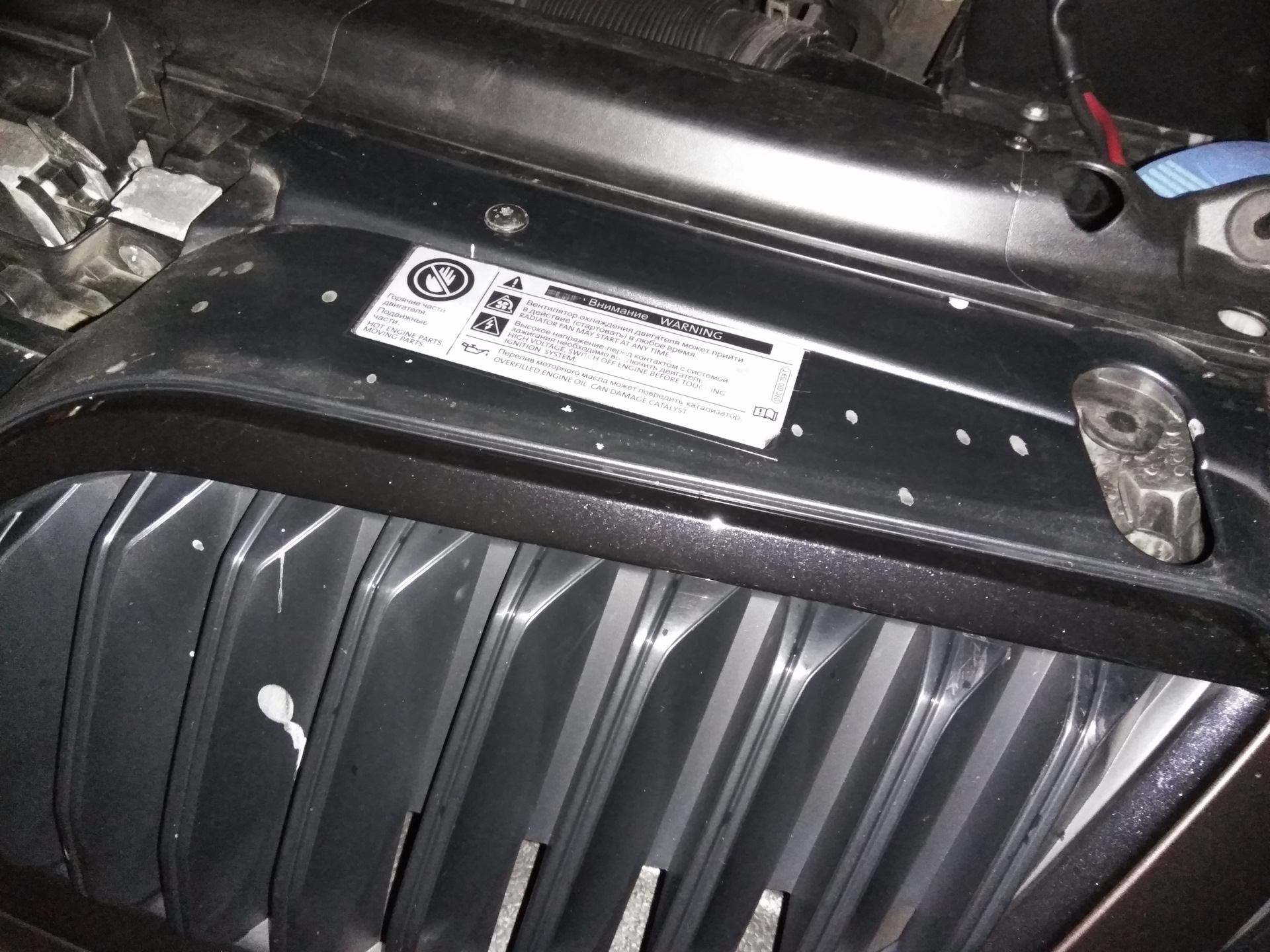

Как то вот так всё выглядит, и мне не очень нравится.
Ну я раз в полгода двигатель мою.
А как правильно помыть двигатель, без последующих проблем
Снаружи? Я просто заливаю пеной двигатель дав ему немножко остыть. И через минут 5 сиываю. Все.

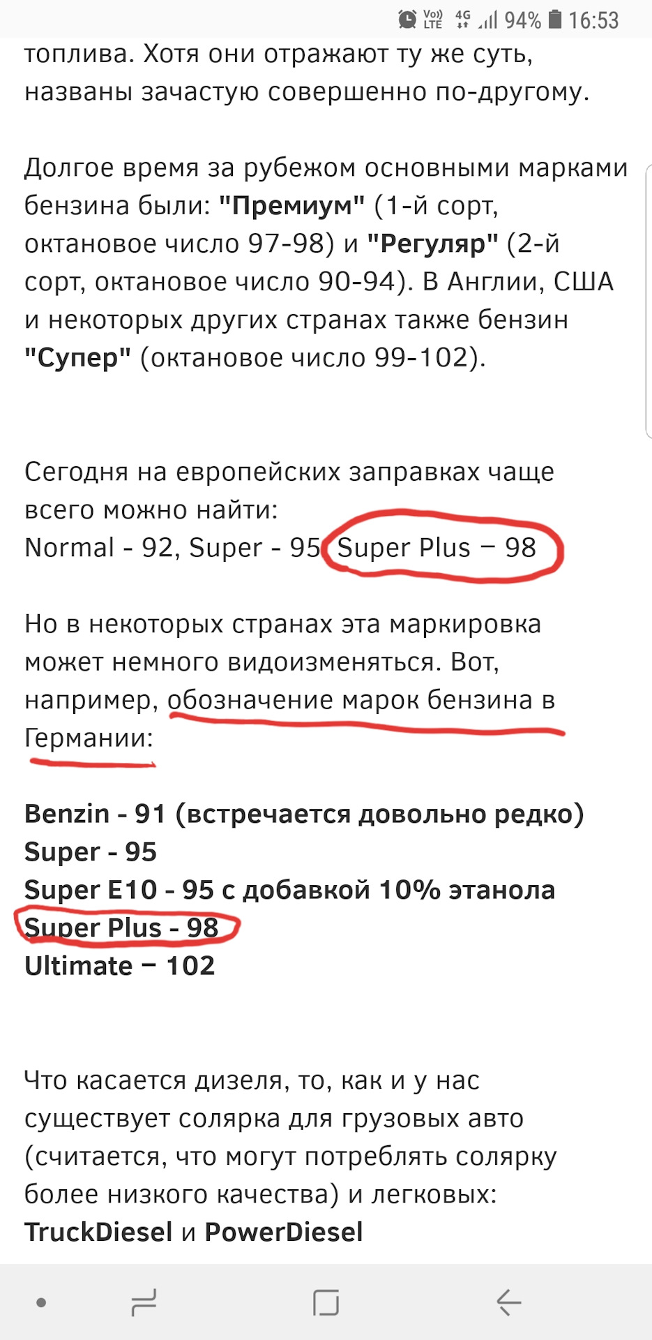

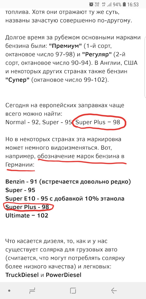

В жаркую погоду естественно мощность у турбодвигателей пропадает. Плюс бензин. Детонация. Жара и турбина — вещи очень плохо совместимые. Я езжу исключительно на 100м бензине.
С люксовым 95м сотку мешать можно?
Не знаю. Я лью 100 gdrive
Газпромнефть 95 G-drive

Я предполагаю, на внутренней части ремня с завода нанесено покрытие песочного цвета, при его стирании скорее всего и нужно менять ремень грм, но это моё мнение…

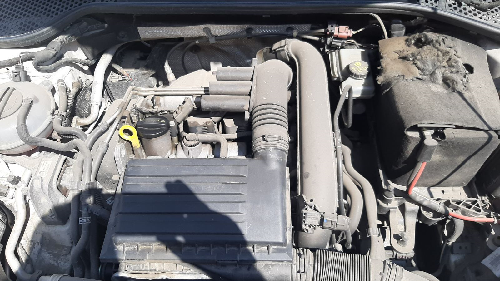

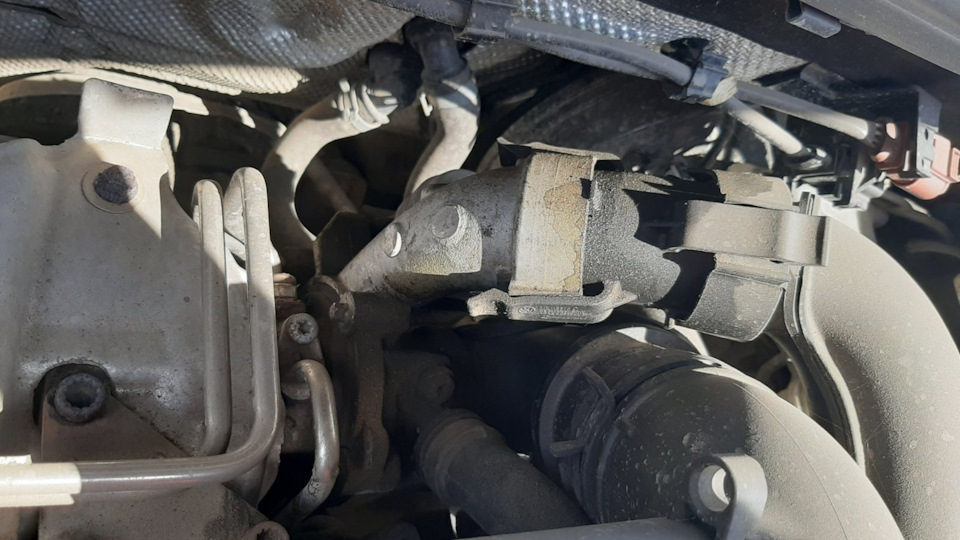

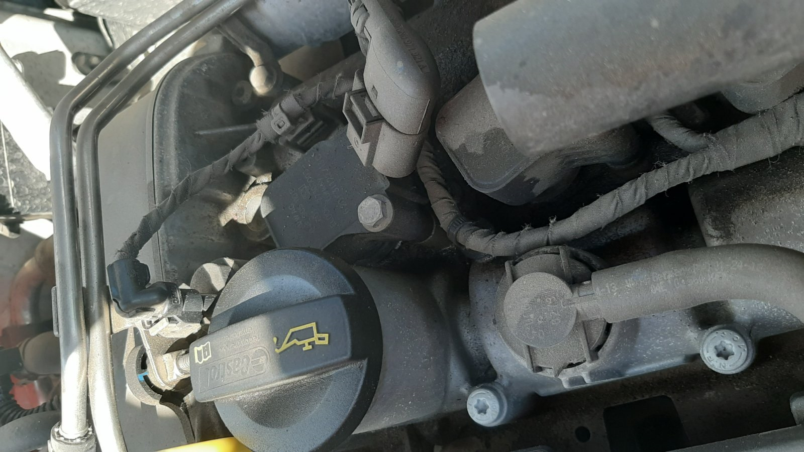

По поводу масла в районе турбины. Ничего не сделаешь с этим. Так организована вентиляция картерных газов в моторах tsi. Да и не только в них. Можно как-нибудь с колхозить маслоуловитель. Но я не пробовал. У меня в принципе немножечко потеет, но не критично.
У меня нет такого. Пробег 125 тыс. может маслоотделитель и клапан засран. А там резиночка стоит, мож плохая уже и не держит.
Какой год? С весны 2014 начали ставить наборные кольца.
2016
Тогда понятно что у вас этого не будет.

Спасибо, дружище! Было бы круто еще, если бы ты написал, что для проворота коленвала нужна головка 12 гранная на 1,2 tsi. Вроде на 22
Вот такая нужна.
На 21 мм, 12-ти гранная

а поддон крашеный? если да, то снимали ли краску перед процедурой?
Нет, поддон на cjza некрашеный.
Мотор CBZB?
CJZA. 1.2 105сил.
а как узнал что не крашенный? у меня 1,4 chpa — тоже хочу сделать профилактику, но хз какой поддон, снаружи черный, а вот внутри. правда у меня расход 300 на 7500.
Да очень просто, на подъемник загнал авто, подняли машину и посмотрели на картер, он из алюминия.
Но у меня мотор CJZA 1.2 105 сил
значит повезло, у меня он крашеный зараза. по хорошему если делать раскокс, надо снять его и потом снова сажать на герметик
Ну если конкретно Гринолом делать раскоксовку то да, поддон лучше снять. Но можно сделать раскоксовку средством — GZox. По свойствам ни чем не уступает Гринолу, а на краску никак не воздействует, и на резинки тоже.
надо почитать, глянул свой — 27.img.avito.st/640x480/4188460927.jpg, крашеный=(
Да если снизу черный, то ясно — понятно то что он и изнутри будет такими же.
Ага

А какое топливо используется? А металлический стук который вы описали, возможен из-за того, что используется несоответствующее рекомендациям завода изготовителя — октановое число. Этот металлический стук в простонародье называется — детонацией. Попробуйте перейти на 98 или 100 бензин. Желательно проверенного бренда АЗС. Тот же Лукойл или Газпром. И покатайтесь пару баков на нем.
От топлива, тяжело сказать, заливаю 95 в основном, пробовал этим летом 92, потеря мощности, не едет проще говоря, но заправка была малоизвестная, Ирбис много лет заливаю, нравиться, shell 92-95 пробовал, лучьше, когда был стук лил только 95 и на проверенных заправках, лукоил очень редко заливаю, по сравнению с Ирбис тянуть перестает, сейчас на 92 бак откатываю, звук ровный, поэтому даже не знаю, может и топливо попадалось не лучьшего качества, купил вагавскую промывку топливной системы, залью бак ирбис 95 и отпишусь, забыл написать поменял в октябре ремень грм и натяжной подшибник на всякий случай на 150 тыс, думал поможет, стук вылез практически сразу, последние 3 мес пока разгон уверенный даже на 92 без стуков.
Нет 95 тоже не годится в турбо мотор необходимо заливать топливо не ниже 98-го. О каком 92-м речь? Это неминуемо приведёт к гибели мотора. Дело конечно ваше, что заливать. Но физику не обмануть. Степень сжатия любого турбо мотора,
рассчитана на 98 и выше сорт топлива.
И сэкономить не выйдет заправляя 95 а тем более 92 бензин. Так как расход выше на них
Спасибо, приму во внимание, на лючке бензобака так и написано 98, в скобочках 95, видимо если нет первого в наличии)
Да это на крайний случай 95. Там ещё словами подписано — бензин super plus. Что означает по европейской классификации бензина — 98.

Вот сюда вставляешь головку и прокручиваешь по часовой стрелке. Правда размер головки не помню.
А как прокрутить коленвал?
За ремень берешь и крутиш)))
Маладэс

У тебя поддон картера крашеный изнутри?
Где заказывал средство?
Нет поддон не крашеный, почему и решил купить гринол. Средство купил в Питере, благо есть оф. дистрибьютор здесь. Ул Планерная 15, ТЦ Гранд авто.
Поддон не крашеный? С чего?
В смысле с чего?
На CDAB поддон крашеный и крышка грм крашена и щупец немного крашен.
У меня CJZA
Ну тогда это меняет дело…
Я просто не понял, откуда взялся CDAB?!😌 Где о нем упоминалось?
Читал только что пост о раскоксовке 1,8. :-) там пользы от этой продедуры с расходом 1л на 1000 практически мало
Понял.😁

Чем раньше, тем лучше.Если ест, то это уже не дело. Разобрал у себя интеркулер, он весь в масле, видать турбина ещё немного подгоняет
Мне с него и начать советуешь?
Если есть время и деньги, то гринол. Его ждать надо, пока посылка дойдёт. Также BG109, есть ещё одна у ормекса, прям в масло перед заменой за 500 км. Это из фирменных. А из народных лучше всего димексид. Почитай в группе "раскаксовка двс" у крейзиМакса, там всё описано, что да как. У нас поддон не крашен если что)) так что не бойся, что краска вспучится. И можно нашатырь 25%, но лучше димексид. Я вообще в последний раз делал так. Эстеры в чистом виде 400 грамм. С ними 1000 км. Потом BG109 и сразу подключил самопальную установку для мойки инжектора(бутылка с двумя нипелями)) проработал час, потом гриннол на час, поменял масло на промывочное тотек, и доработал жидкость(WInns). Сейчас сделаю димексидом, как будет возмодность
