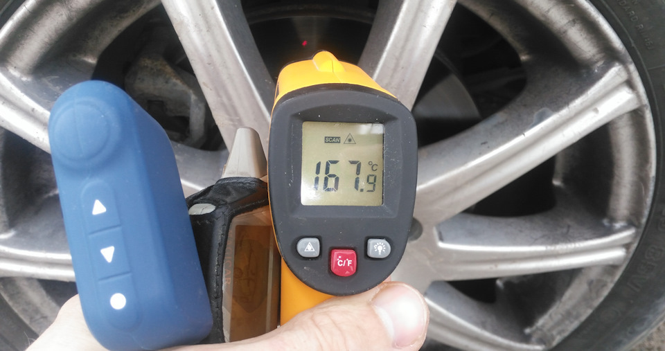

Кое-как с диким биением руля доехал тихонько 10км до дома, быстро метнулся за пирометром (бесконтактным термометром), мерю температуру тормозных дисков — на левом 170°С (а что было когда я ехал…), на остальных 38-43°С.
Приплыли… Были новые тормоза…

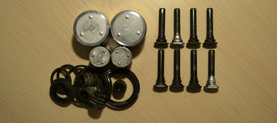

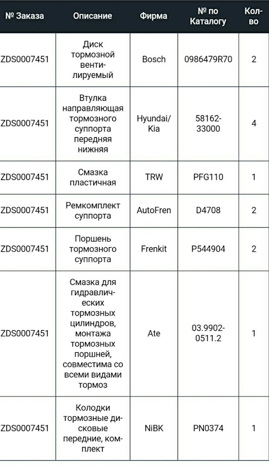

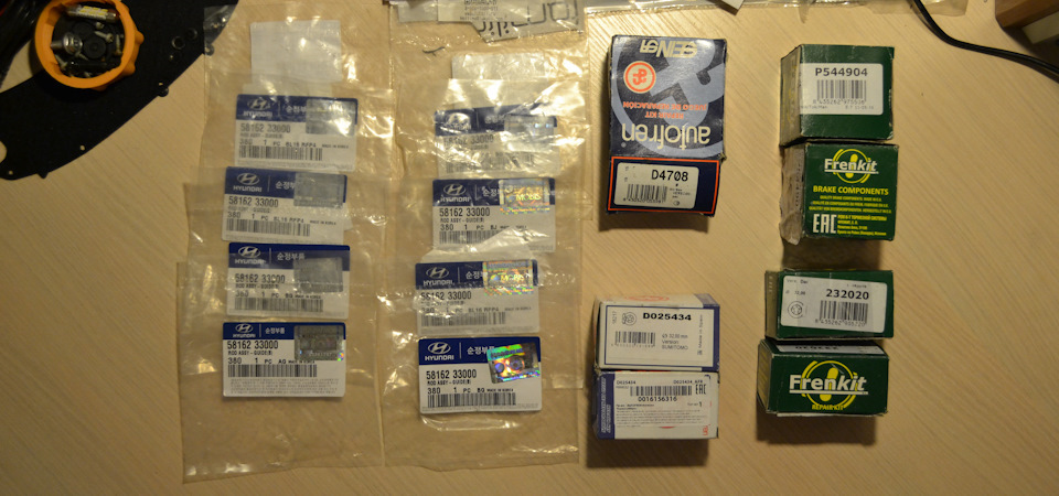

Плакать бесполезно, внепланово закупаемся железками и смазками:
— BOSCH 0986479R70 — диск тормозной передний, 2шт, 2170руб
— KIA 5816233000 — направляющие тормозного суппорта, 8х125руб
— AUTOFREN D4708 — все резинки на передний тормозной механизм, 2х205руб
— FRENKIT P544904 — поршень тормозной передний Ø54, 2х245руб
— FRENKIT 232020 — все резинки на задний тормозной механизм, 2х125руб
— AUTOFREN D025434 — поршень тормозной задний Ø32, 2х260руб
— ATE 03.9901-6402.2 — тормозная жидкость, 1 литр, специально для авто с системами ASR, ESP, TCS, 480руб.
так же исправляю ошибки прошлой замены:

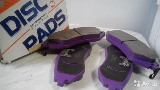

— NIBK PN0374 — колодки тормозные передние, с антискрипными пластиками, антискрипная смазка в комплекте, прекрасно зарекомендовали на моём вагоне, 790руб. FRIXA FPD12 (можно сказать новые) выкинул без раздумий — свистят и ОЧЕНЬ пылят.

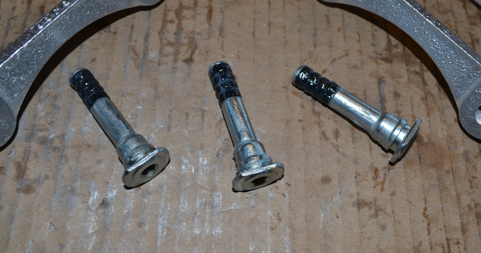

— TRW PFG110 — смазка направляющих пальцев, 170руб. Перестраховался и ранее купленные смазки от ВМПАВТО не рискнул использовать
— ATE 03.9902-0511.2 — смазка тормозных цилиндров, совместима с тормозной жидкостью DOT-3 и DOT-4. Тюбик 180грамм, на всю жизнь хватит, 440руб — не покупал, выручил казанский одноклубник bort164. Ришат, еще раз большое спасибо тебе!
ну и дополнительно потребовалось:
высокотемпетаруная краска в аэрозольном баллоне (290руб), изопропиловый спирт для обезжиривания, ветошь (много ветоши)

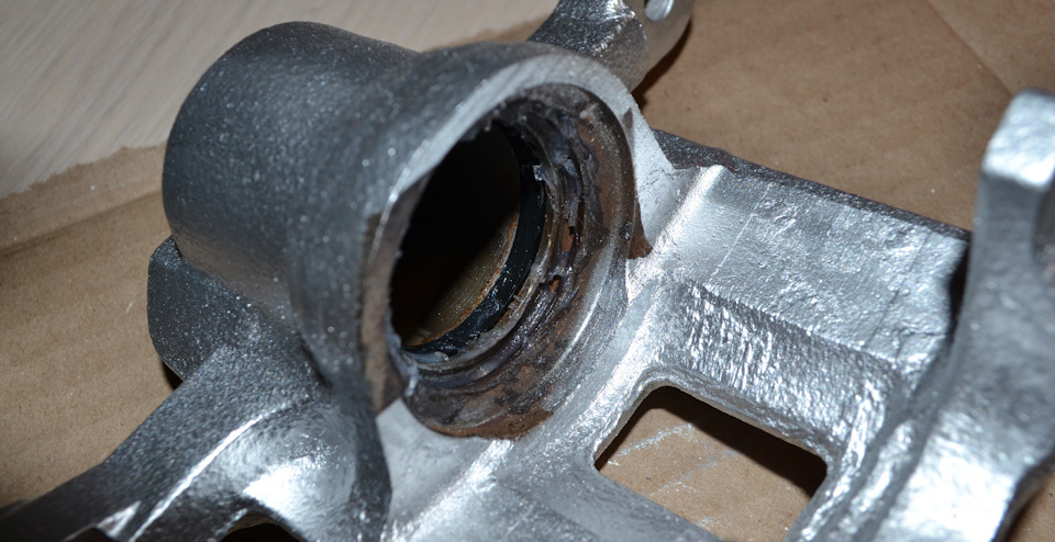

Снять суппорта и скобы с авто легко, а вот вытащить поршни из суппорта да еще если они закисли/заклинили — та еще работка…
Можно конечно выбивать поршень выколоткой через отверстие болта крепления тормозного шланга, но тогда велик риск быть по поршню не ровно в центр и вообще повредить внутренние привалочные поверхности суппорта.
Лучше выдавливать поршни просто педалью тормоза до снятия тормозных шлангов просто подливая тормозуху при необходимости. Я дошел до этого только на третьем суппорте…

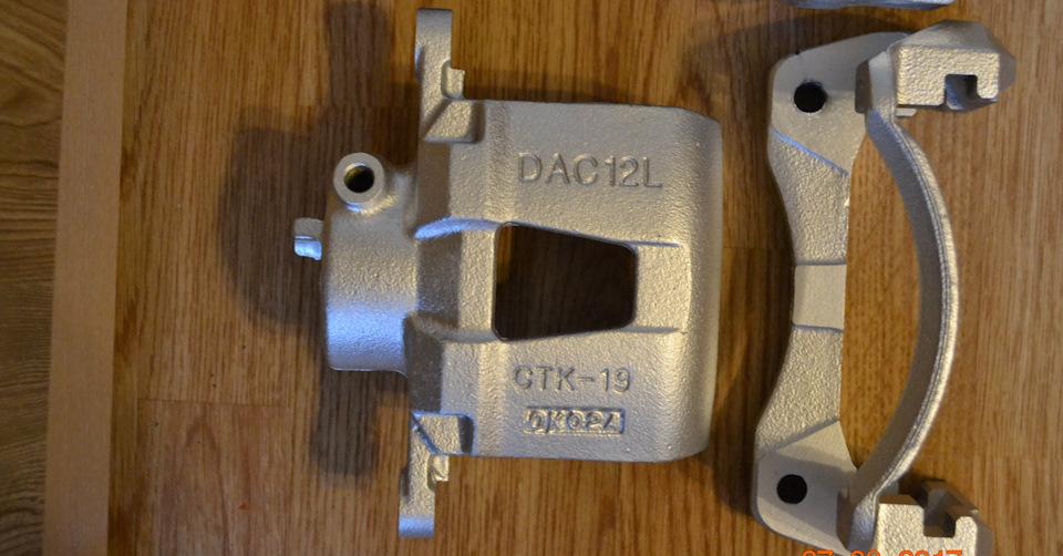

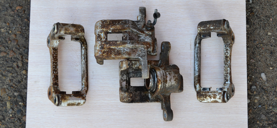

ДЕФЕКТОВКА ТОРМОЗНЫХ МЕХАНИЗМОВ

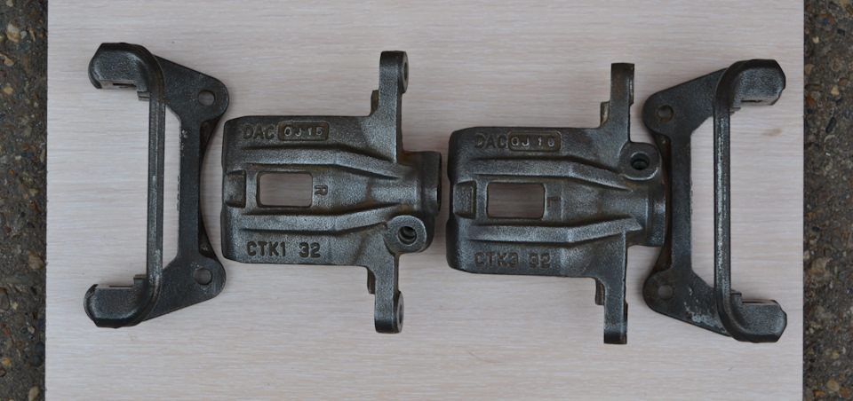

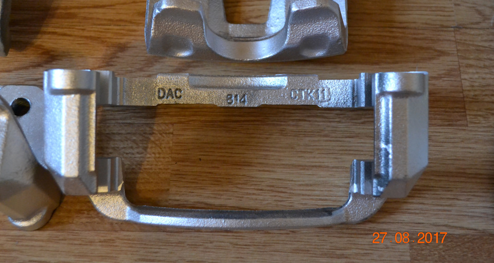

ОЧИСТКА ТОРМОЗНЫХ МЕХАНИЗМОВ ЭЛЕКТРОЛИЗОМ
За 6 лет эксплуатации авто тормозные механизмы потеряли не только вид, но и эффективность и надёжность раз поршни начали клинить… Так что тупо почистить дрелью суппорта снаружи я себе не позволю!
Многие уже знакомы с очисткой электролизом, некоторые даже сами так чистили детали. Вот и я решил попробовать.
Необходимые компоненты:
— пластиковый контейнер нужного объёма чтобы детали были целиком в растворе
— вода, желательно теплая или даже горячая, быстрее идёт процесс очистки
— кальцинированная или каустическая сода, концентрация 1 столовая ложка с горкой на литр. Пробовал чистить обеими, мне лично удобнее работать было с кальцинированной, она меньше съедала анод и вроде как очищала более качественно при одинаковых условиях
— источник тока (желательно регулируемый), использовал зарядник аккумуляторов 0-20 Ампер 12-15 Вольт. Изначально пробовал чистить старыми БП от компов, но они дохли через 5 минут работы, сжег 4 БП )))
— железная деталь, которая будет выступать в роли "приёмника загрязнения". Желательно чтобы площадь анода была равно площади катода.
— хорошо проветриваемое помещение — в результате химической реакции выделяется чистый водород, имеющий гадкую особенность взрываться и убивать…
Чистил так: просто отчистил грязь зубной щеткой и трижды бил током железки по два-три часа с их пилингом с щеточной насадкой на дрели.

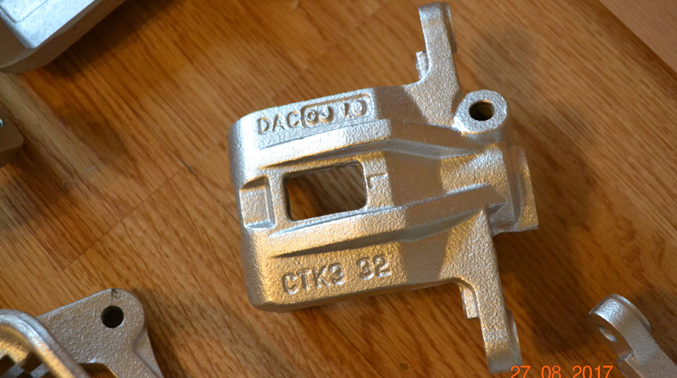

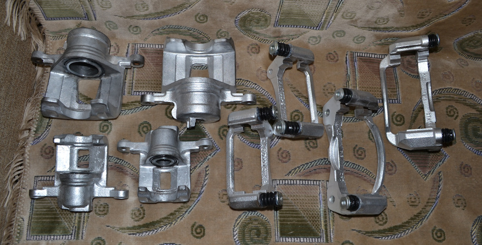

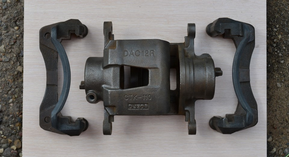

ПОКРАСКА ТОРМОЗНЫХ МЕХАНИЗМОВ
Чтобы максимально продлить жизнь в состоянии "как новые", желательно их покрасить. Слой краски является своеобразным барьером между металлом тормозных механизмов и агрессивной (особенно зимой) внешней средой. Для Этого нужна качественная устойчивая высокотемпературная краска. Высокотемпературных грунтов (если это не какие-нибудь спец.материалы) либо не существует либо я не встречал таких ни разу.
Красить вместе с резинками нельзя — умрут намного быстрее!
Красить внутренние поверхности скобы направляющих и суппортов нельзя — при контакте со смазкой и тормозной жидкостью получится полная лажа!
Для придания краске лучших защитных качества деталь желательно запечь согласно инструкции на баллоне.
Я красил в три слоя, запекал 30 минут при 160°С.

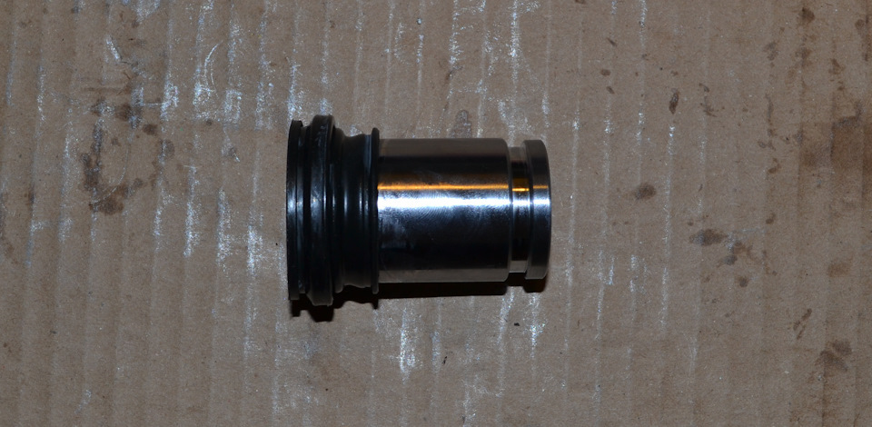

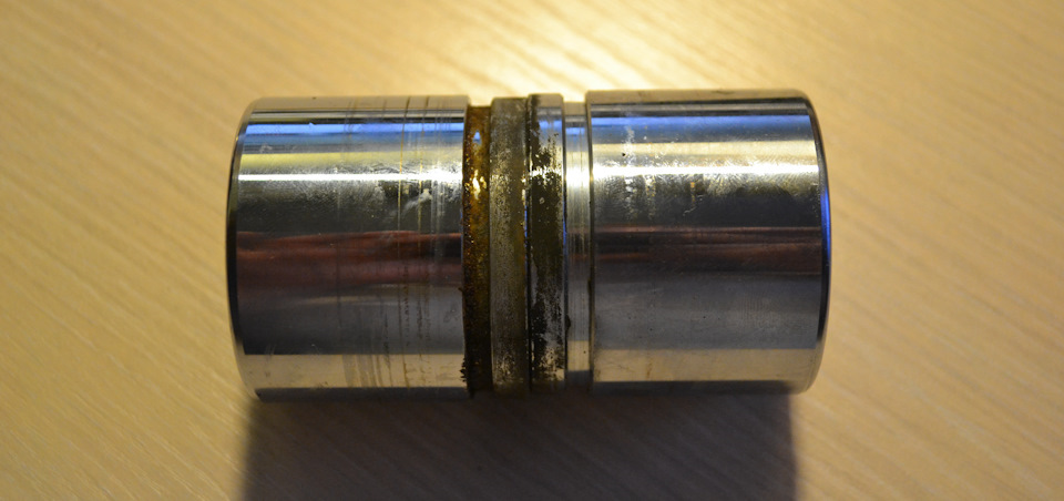

НЕМНОГО ОБ ИСПОЛЬЗОВАННЫХ РЕМКОМПЛЕКТАХ

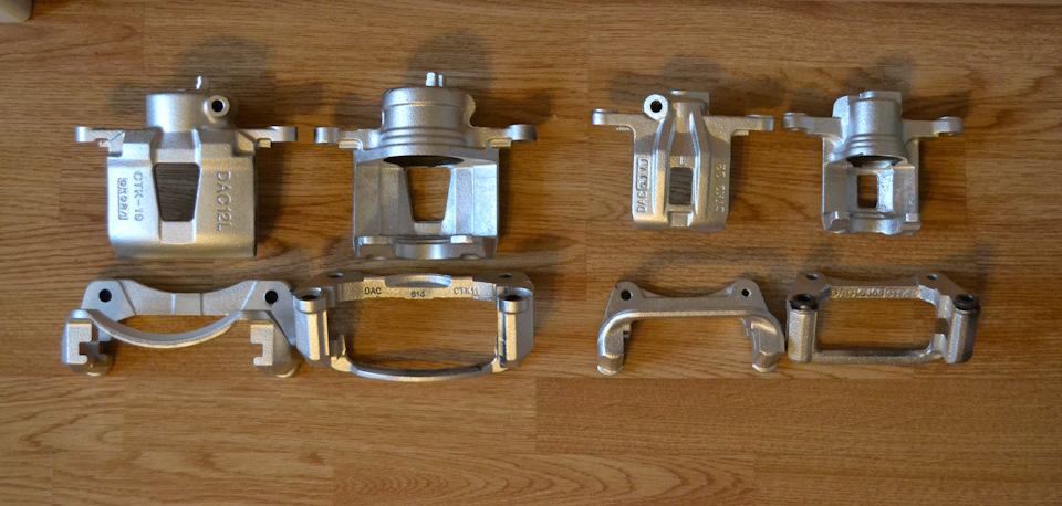

Сравнивая передние и задние суппорта, вернее поршни, обратил внимание на значительную разницу в их размерах. При диаметре переднего поршня 54мм площадь давления тормозной жидкостью получается 2300мм², а заднего 800мм² при диаметре 32мм. То есть разница в тормозных усилиях по осям 2,88 раза.

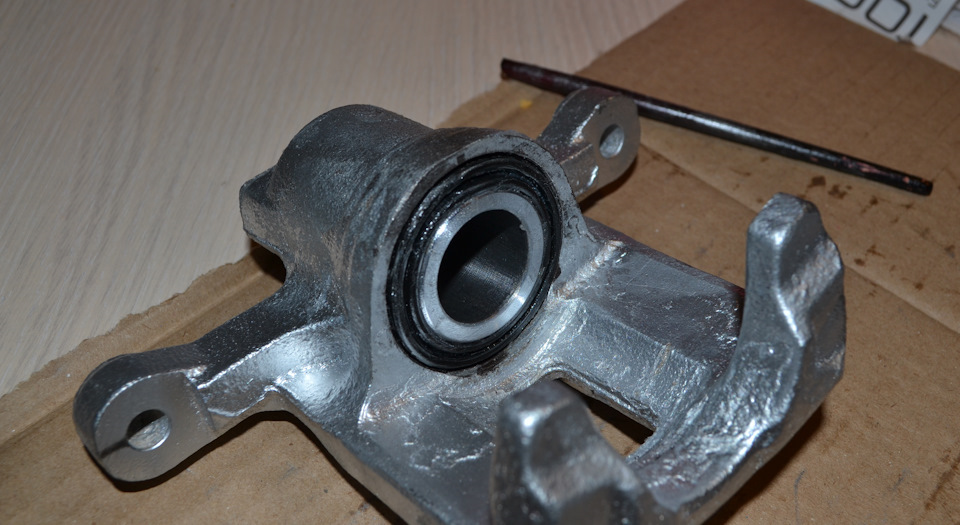

СБОРКА ТОРМОЗНЫХ МЕХАНИЗМОВ

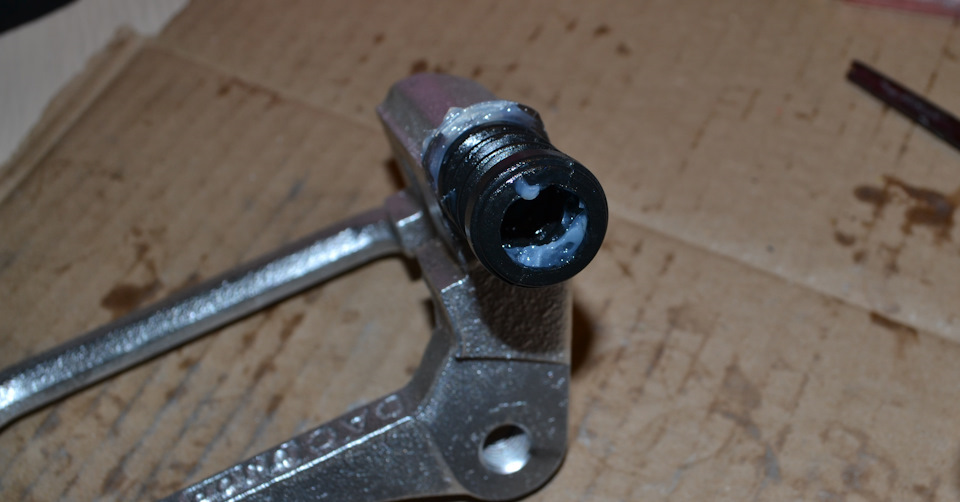

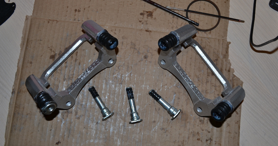

Если со сборкой направляющих суппорта и пыльника вопросов не возникает (тонким слоем обмазать сам палец и без фанатизма забить смазку в пыльник), то основная сложность при обратной сборке тормозных механизмов — это установка тормозного поршня с пыльником в суппорт. Можно и три часа провозиться и выкинуть суппорт с психу об стену, а можно и за 5 минут всё собрать. Я уверен, что есть и другие способы сборки, и наверняка они могут быть более лёгкими, если что пишите в комментариях.

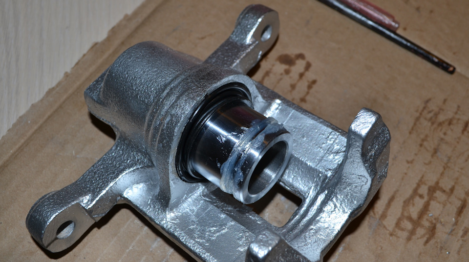

Поделюсь как я лично вставлял за 5 минут поршни с суппорт:
ПОРЯДОК СБОРКИ ТОРМОЗНЫХ МЕХАНИЗМОВ (пишу многобукв со всеми нюансами)
1. смазать уплотнительное кольцо и вставить в канавку суппорта, смазать посадочную поверхность суппорта под пыльник поршня
2. обезжирить (!обязательно!) руки, чтобы раньше времени не смазать пыльник и поршень смазкой, натянуть !чистый! резиновый пыльник на самую нижнюю часть поршня. Важно отсутствие смазки на поршне и пыльнике чтобы пыльник своей резиновой поверхностью зацепился о поверхность поршня и не было их легкого взаимного перемещения на этапе №3
3. САМЫЙ ОТВЕТСТВЕННЫЙ И ТРУДОЁМКИЙ ЭТАП — полностью заправить манжету пыльника в посадочную канавку, прижимая и направляя пыльник надавливая на поршень. Теперь понимаете почему важно отсутствие смазки на пыльнике и поршне? Если поршень будет смазан, он будет очень легко вдавливаться и не позволит Вам полностью заправить манжету пыльника в посадочную канавку, и при вдавливании поршня Вы получите залом манжеты и неполное её прилегание к канавке суппорта, а это снова означает попадание грязи в суппорт и снова заклинивание.
4. смазать посадочную поверхность в поршне под пыльник и вдавить поршень в суппорт. Если на этапе №4 Вы правильно заправили манжету, то поршень очень легко вдавится от нажатия пальцами в суппорт.

А каким ЛКМ окрашивали суппорты?

Как себя показывают колодки NiBK?
Работают без нареканий
А как дела с канавками переднего пыльника в самом суппорте обстояли? Когда разобрали — была там коррозия? Я вот просто тоже планирую поменять поршни и резинки, но без электролиза (потому как некогда и негде).
Нияз, в итоге сами поршни с внешней стороны(который заходит в суппорт) смазывать надо?
Ну если только от коррозии

Можно узнать почему именно электролизом чистил супорта от ржи, вроде есть еще средство "цинкарь", тоже вроде ржавчину убирает?
цинкарь не убирает, а превращает ржу в грунт
Сколько по времени надо держать суппорты под током?
Всё зависит от степени загрязнённости, выставленной силы тока и концентрации химии.
А есть какой нибудь шаблон, где будет написано, какую силу тока выставить, сколько концентрата сыпать, какой концентрат сыпать?

Про пальцы скобы просто глаза открыл. Спасибо за тему.

Нет, обжигать не надо, можно заменить на градусник или пирометр )))
Значит поршень весь нельзя мазать?
Нияз, привет.Подскажи пожалуйста, а ты когда суппорта бил током в соде, то закрывал чем-нибудь место посадки поршня?
не, там как раз закрывать не надо. электролиз всю гадость размягчит оттуда
Значит голыекидать !Окей, спасибо

Если болтов Киа нет в списке запчастей, значит подходят родные
Спс! Я открутил, а на родном резьба неравномерная, в новую направляйку не очень вкручивался, теперь понятно — дело в болте) думал какой покупать, родной или hyndai-ский…

Не стал отказываться от цилиндров и поменяю всё разом! Перед получился так.ну по твоей методе)
Не повторяй мою ошибку — меняй поршни
Так я их тоже заказал, посмотрев на твою запись…да и проходили мы уже это, когда клинило задний правый поршень)))

Только в ОЧИСТКА ТОРМОЗНЫХ МЕХАНИЗМОВ ЭЛЕКТРОЛИЗОМ под фото с заднеми суппортами… поменяй слово передние на задние.

спасибо за внимательность, поправил )))

Смущает вопрос про эти ушки, которые обычно на колодках пилят, , когда они не лузут)))У меня то 2007г.в.))
Лёша KAlex61
ты не мог бы внести ясность?
Ну лан лан те, чё ты сразу начинаешь)))Пропустил видимо я эту ясность))
а я сам толком не знаю, вот и "звонок другу" решил использовать
Ясно)))
niyaz-kzn
Лёша KAlex61
Так а чего ясность то. 2007 год, скобы нового образца должны стоять, а значит и колодки нужны нового образца "безрогие" либо рогатые пилить. Но пилить я бы не стал, поскольку спил надо делать ровнвй и хорошо шлифовать ибо он будет цеплять меднцю пластину и его будет клинить и перекашивать.
истину глаголишь!
Если совсем строго смотреть на тему, то и до 2006 и с 2007 года сами суппорта и скобы одинаковые, различны только пружинные направляющие, которые взаимозаменяемы.
Как то так
Пулучается, что ты взял все 8 штук одной длины?
Да, они подходят без вопросов.
Подбил меня на эти пальцы Лёша KAlex61
www.drive2.ru/l/481050631876903053/
Ладно, у меня есть твой номер, если что наберу)))
давал, да? не помню )))
Угу))
niyaz-kzn
Пальчик от киа 146 рэ это цена за штуку?
угу
Я надеюсь, что супорта у нас одинаковые)))а то закажу блин))
Да нормально все будет))
На лачетти отличались только задние скобы и только посадочными местами колодок. Дырки для пальцев не отличаются.
Значит заказываю))
Тоже думаю о trw…А направляйки в кол-ве 8 шт.от Киа это перед и зад как я понимаю?!У нас зад и перед разьве не отличаются?
зад и перед.
зад чуть короче, но одинаковы по диаметру.
А почему выбрал bosch торм.диски?
даже не знаю…
мог взять те же ТРВ, но почему то взял БОШ
Может название фирмы внушает личное доверие, по крайней мере все инструменты и оборудование этой фирмы у меня никогда не вызывали негатив при работе

а что касается Фриксы, у меня по началу немного свистели, щас перестали… На счёт того, что пылят — я бы не сказал… как и все колодки… ни больше ни меньше…
я мою машину раз в месяц, может и реже
на вагоне чистейшие диски с этими японскими NIBK
а диски хетча при той же эксплуатации — просто в полном гэ…
ну хз… а NIBK это которые фиолетовые? )
ага
и чё прям норм они?
я б не стал их брать если бы было не норм ))
надо будет в след раз попробовать )

Нияз, мне кажется поршень стоит мазать полностью. Еще стоит хорошо промазать манжету.
Я еще и под пыльник напихал бобольше смазки и разровнял по резинке пыльника внутри.
Полностью не рискнул, по крайней мере с завода так не было.
Манжету да, промазал изнутри полностью, забыл написать, дополню
Я имел в виду наружную поверхность поршня, которая в суппорт вставляется. С ТЖ эта смазка не реагирует, излишек манжета все равно соскребет.
Я сначала надел пыльник, а потом жирно намазал поршень. Потом сдвинул пыльник почти до дна поршня, приложил к месту, двумя пальцами вправил пыльник в гнездо и вставил поршень. У меня смазанный поршень со смазанным пыльником легко вправился в смазанный суппорт. Со второго или третьего раза.
теперь понял про что ты, точно, мы с тобой это обсуждали.
Да, внутрянку тоже смазал, не знаю на сколько её конечно там хватит…
У меня смазанный поршень не позволял 100%но вставить манжету в канавку…
