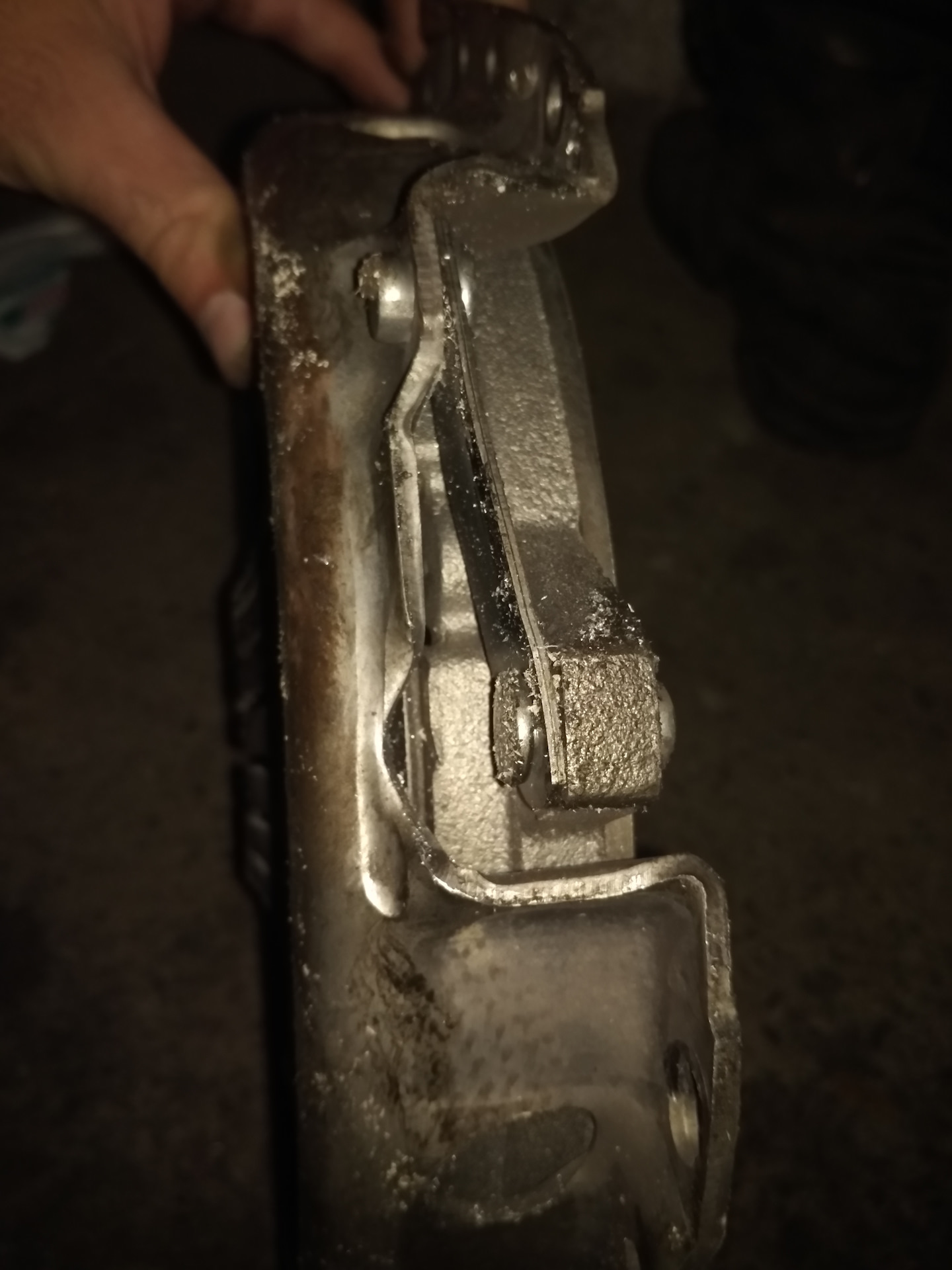

На исповедях драйвовских "дрифтеров" заметил что использовали они сцепление от газели на одномассовом маховике m30, который так же у меня установлен, и весмя удачно использовали говорили держит диск момент и все такое.
Решил попробовать, как раз при поездке на фестиваль бмв в ингушетию там я попытался дать угла, но закончилось это разрушением родного диска сцепления м30 и заклинило корзину кусками диска. Заменили на сервисе пока отдыхал в горах со своими ингушскими друзьями бмвэшниками, благо они оперативно нашли мастера и по счастливой случайно у меня в багажнике лежал новый комплект сцепления Sachs для Газели. заменили, кайф: мягкое сцепление, оказывается виной жесткой педали сцепления была старая корзина м30.
Приехал я домой, на радостях начал лишковать в букс кидать машину, бернаутить и на те бац — шелест появился со стороны коробки. Скинули коробку, да порвало корзину, видимо брак попался. купил корзину GAZ за 2 рубля.
Заодно решили усовершенствовать маховик от м30 добавив ему 6 новых дырок под болты расположения корзины ГАЗели, бмвэшные дырки корзины сохранены.

Подскажи, газелевская корзина становится без направляющих штивтов?
с направляющими просто смещаются отверстия под болты . можно досверлить
буду тоже ставить от змз, моя м30 корзина не стала с демферным диском, не осталось расстояния для выжима
halis09
Получается, что газелевская корзина, даже по направляющим штифтам маховика сходится, остаётся только просверлить отверстия и нарезать резьбу? Я правильно понял?
Да . Но не надо. Она конструктивно слабая. Все 3 лопнули у меня
