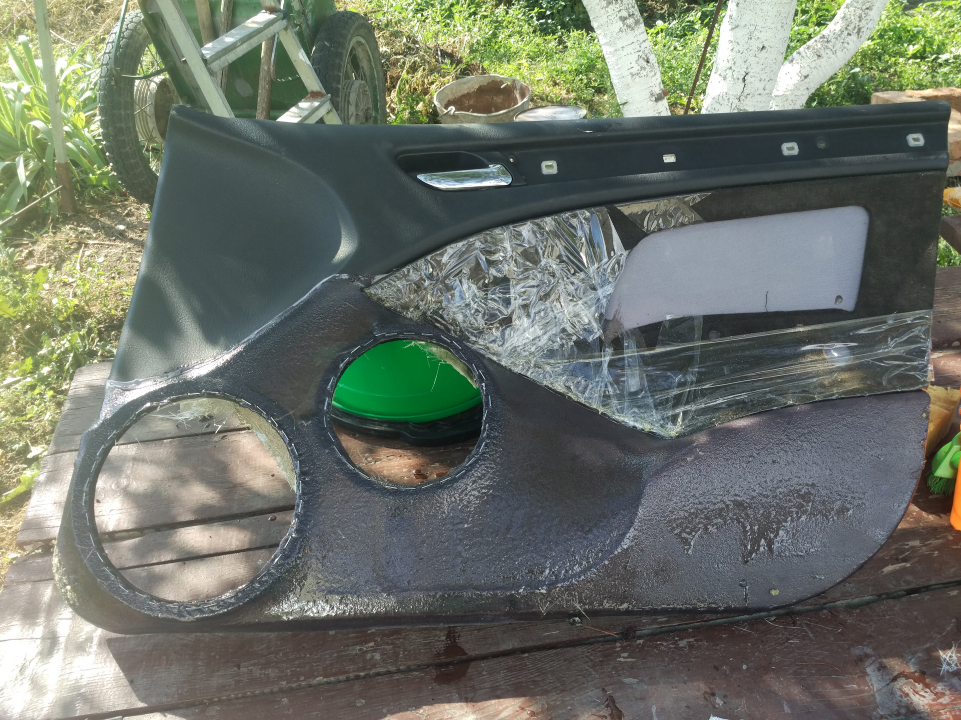

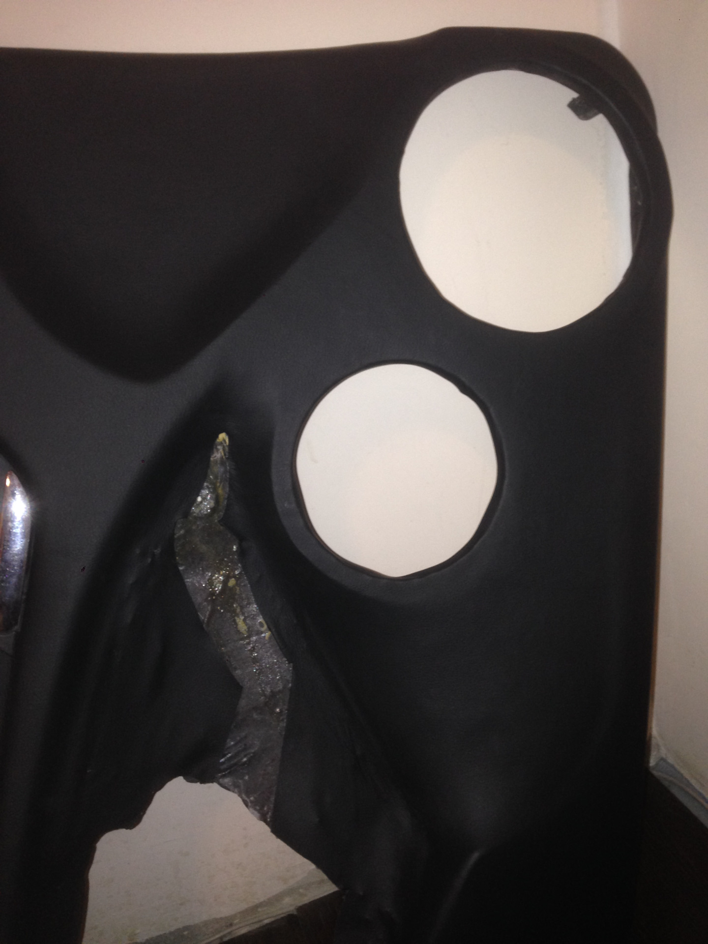

предыдущие подиумы под 20ки и 16шки меня не устраивали по эстетических соображениям. начал ходил к мастерам по подиумам но чет все отказались или не могли или времени нет и т.д.
пришлось насмотреться ютуба, закупиться материалом и вперед.
материал:
— стекловолокно толстый
— эпокситная смола 3 л.
— стекловолоконная шпаклевка
— ткань с лайкрой
— материал для финальной обтяжки
— 8 кругов вырезанных под динамики
— фонера
— фен мен, степлер и т.д.

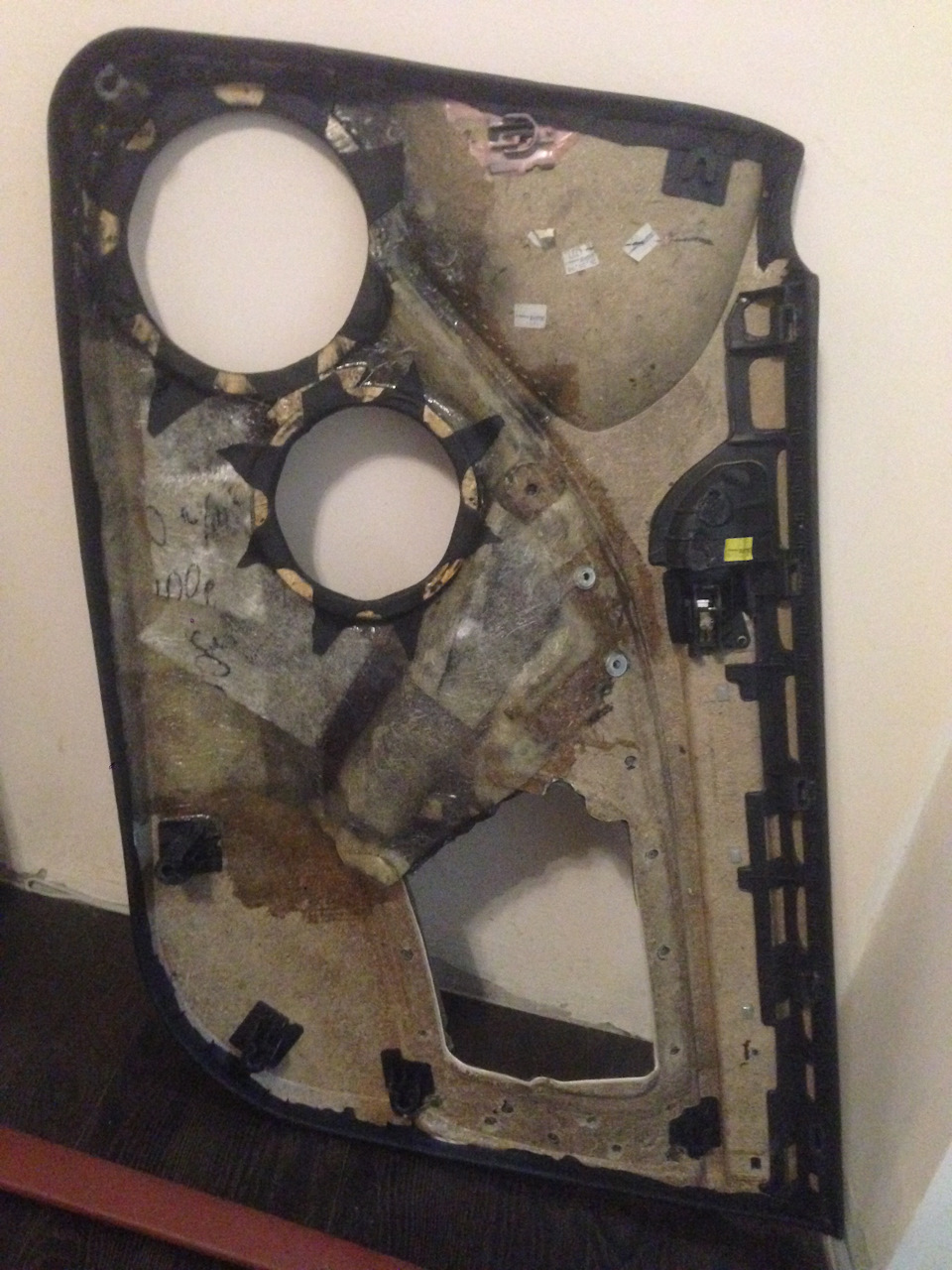

далее работа

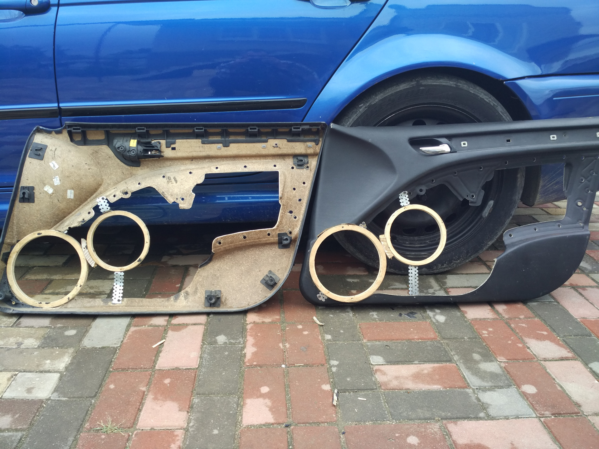

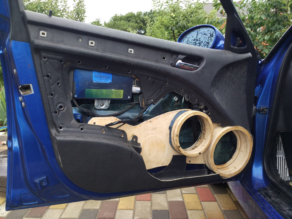

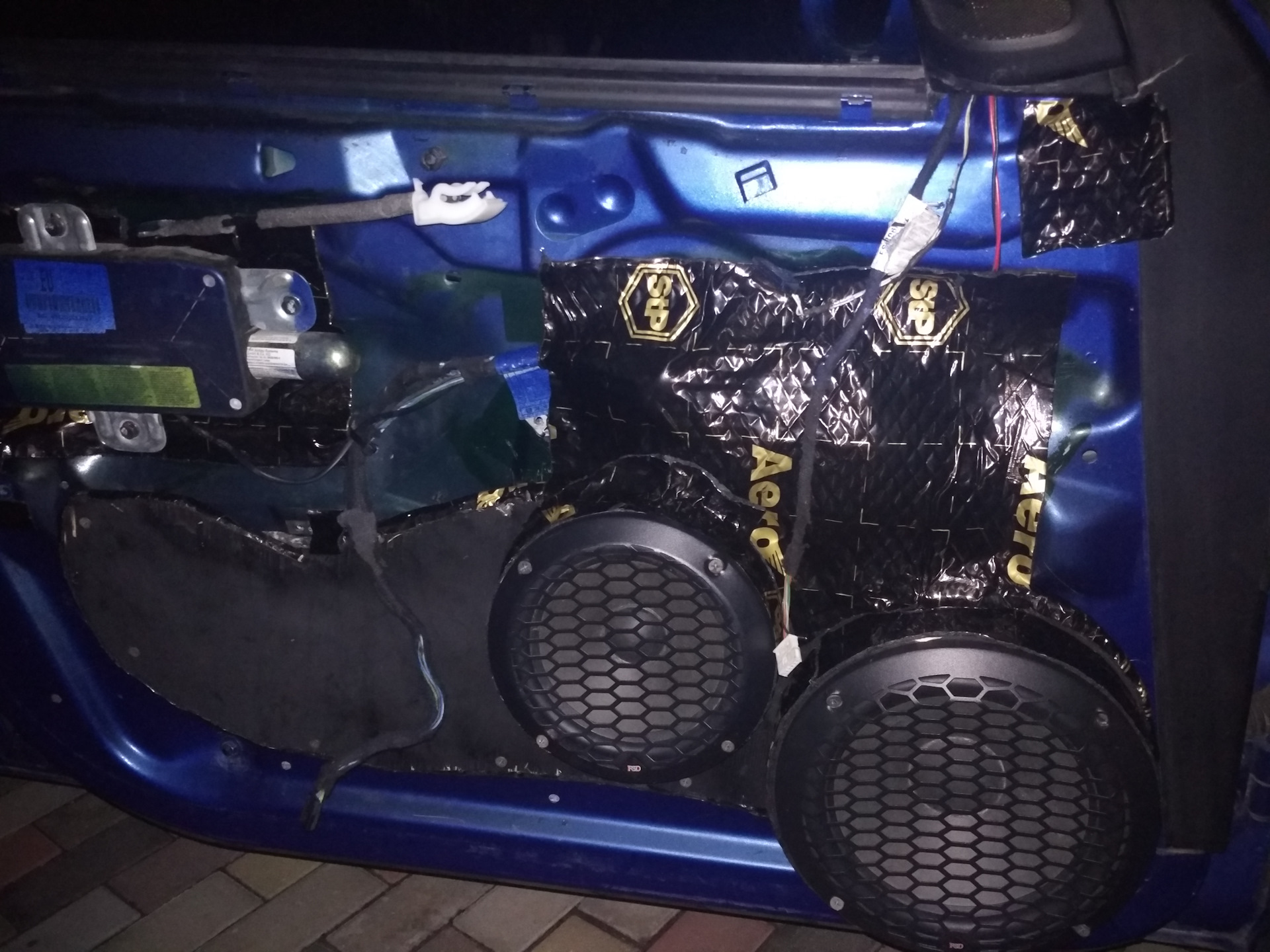

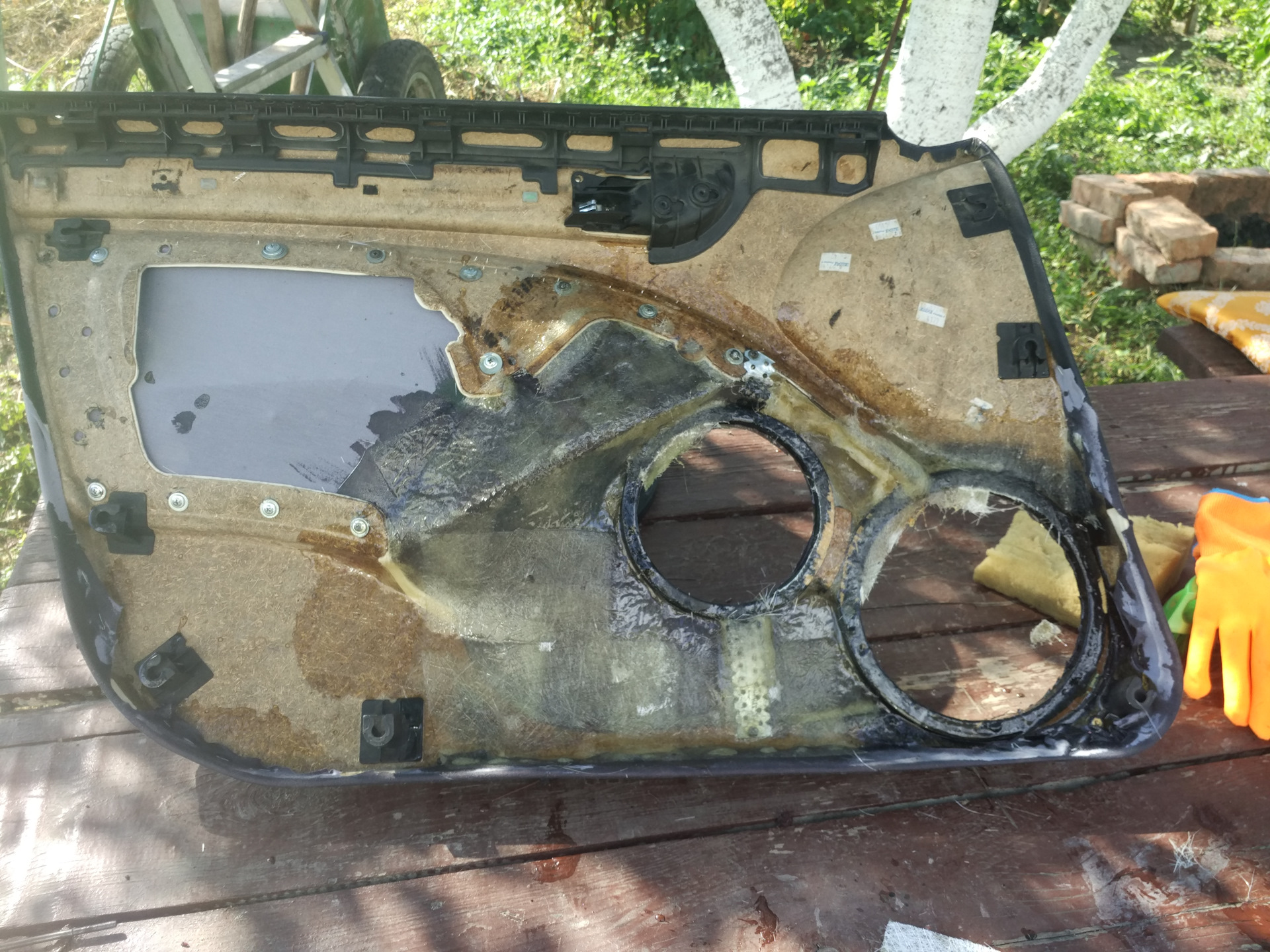

— с начало примерился с месторасположением динамиков,
— потом закрепил их на двери,

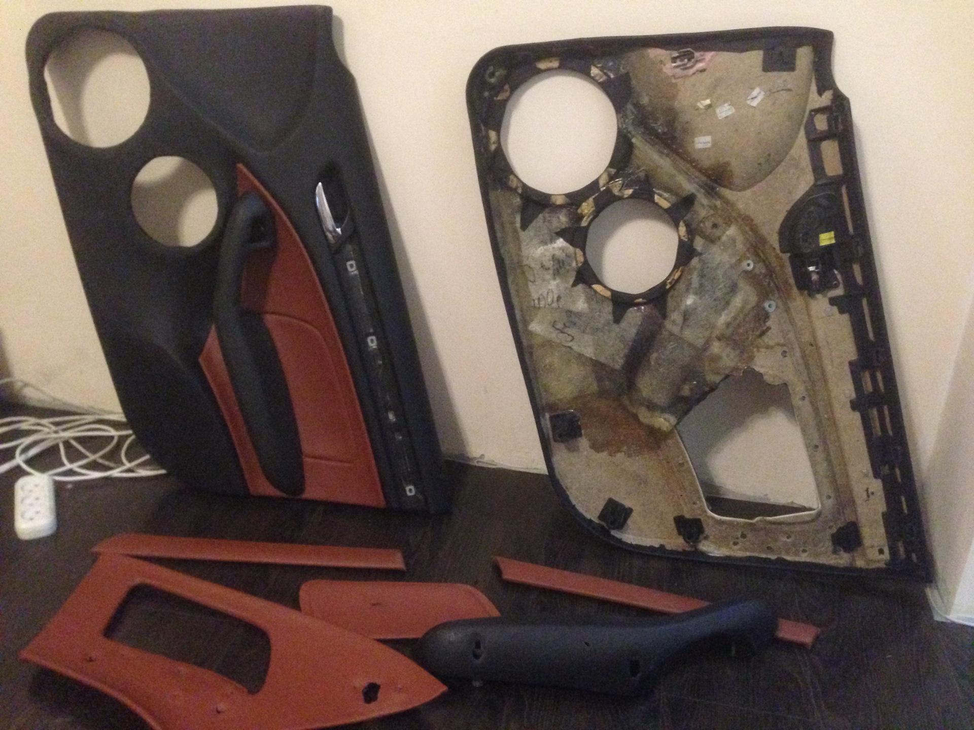

— подрезал обшивку под динамики,
— закрепил круги на обшивке,
— установил обшивку, разметил места на двери за кругами
— из картона сделал шаблон под накладную фонерную панель для закрепления кругов
— закрепил, проверил норм,

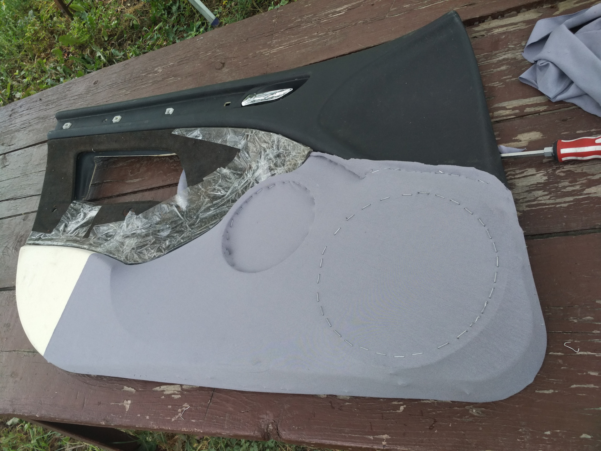

далее обтянул тканью обшивку, намазал эпокситки, затем усилил сзади стекловолокном.
высохла, теперь надо от шкурить, за шпаклевать и обтянуть все.
все отверстия кроме технологических были закрыты на дверях
