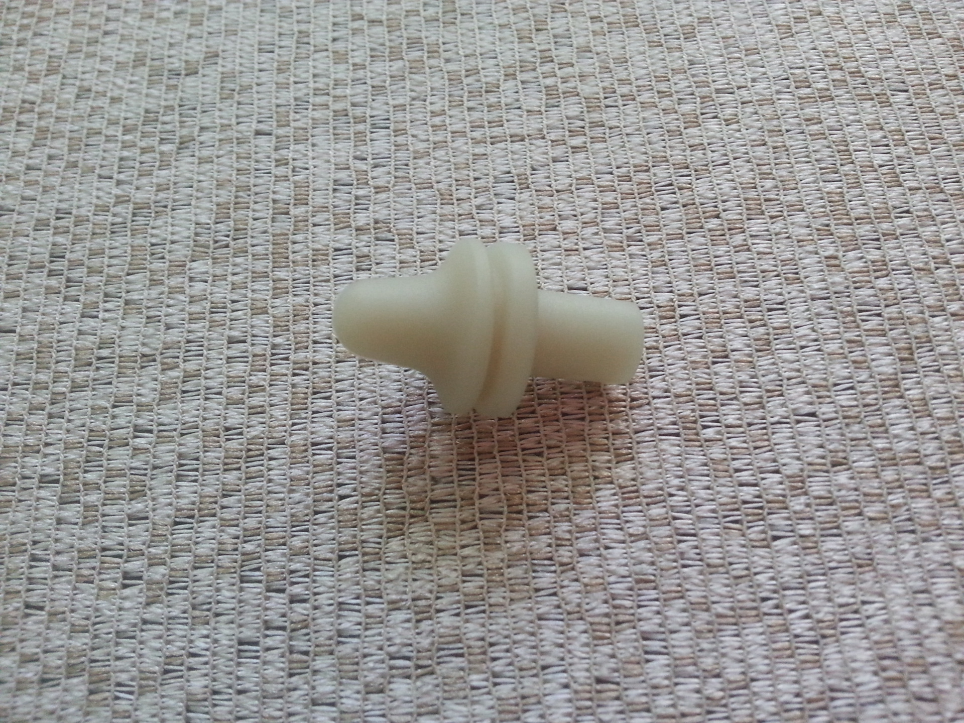

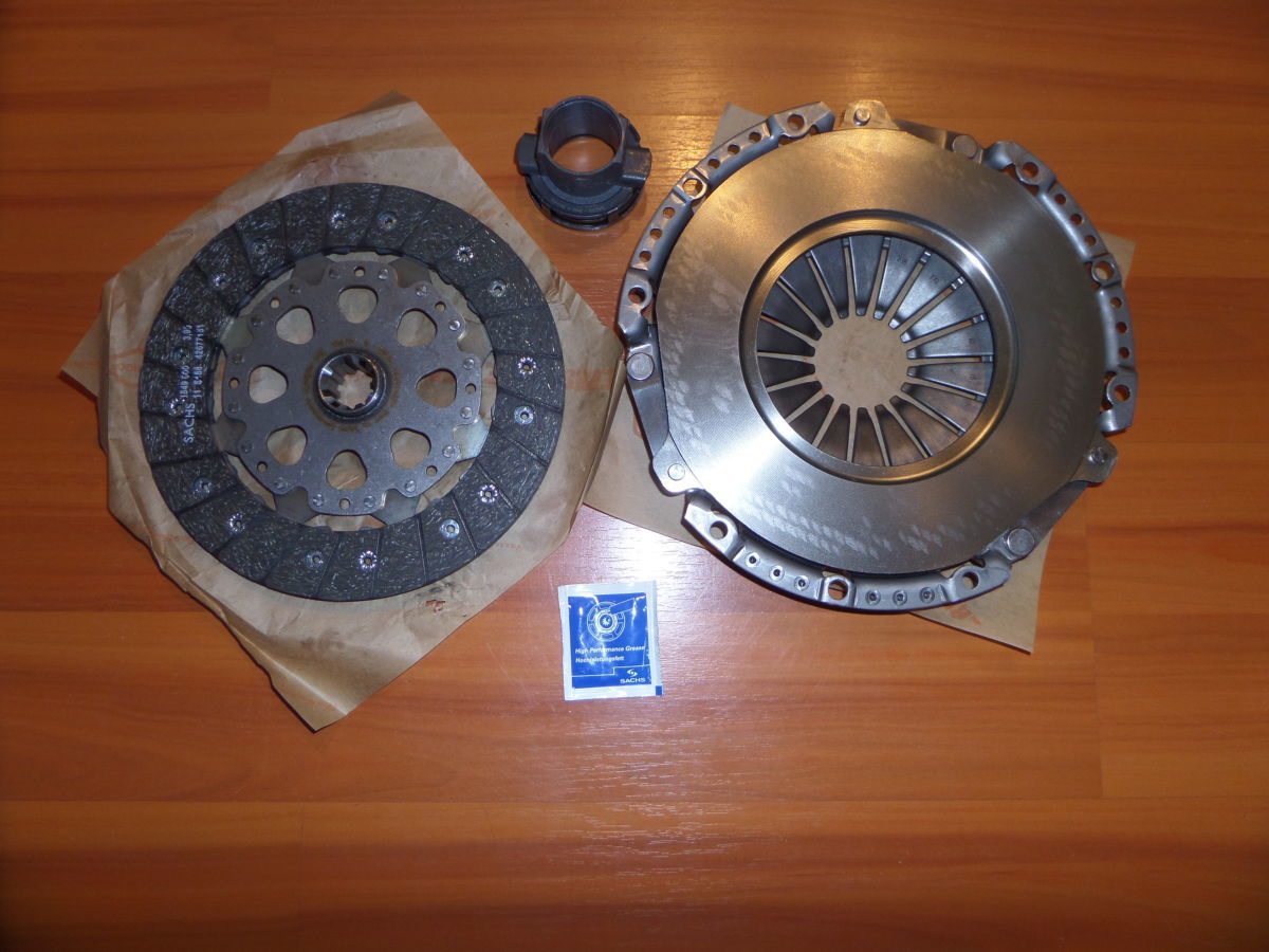

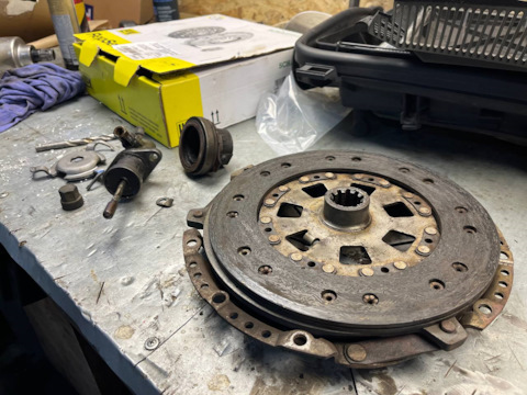

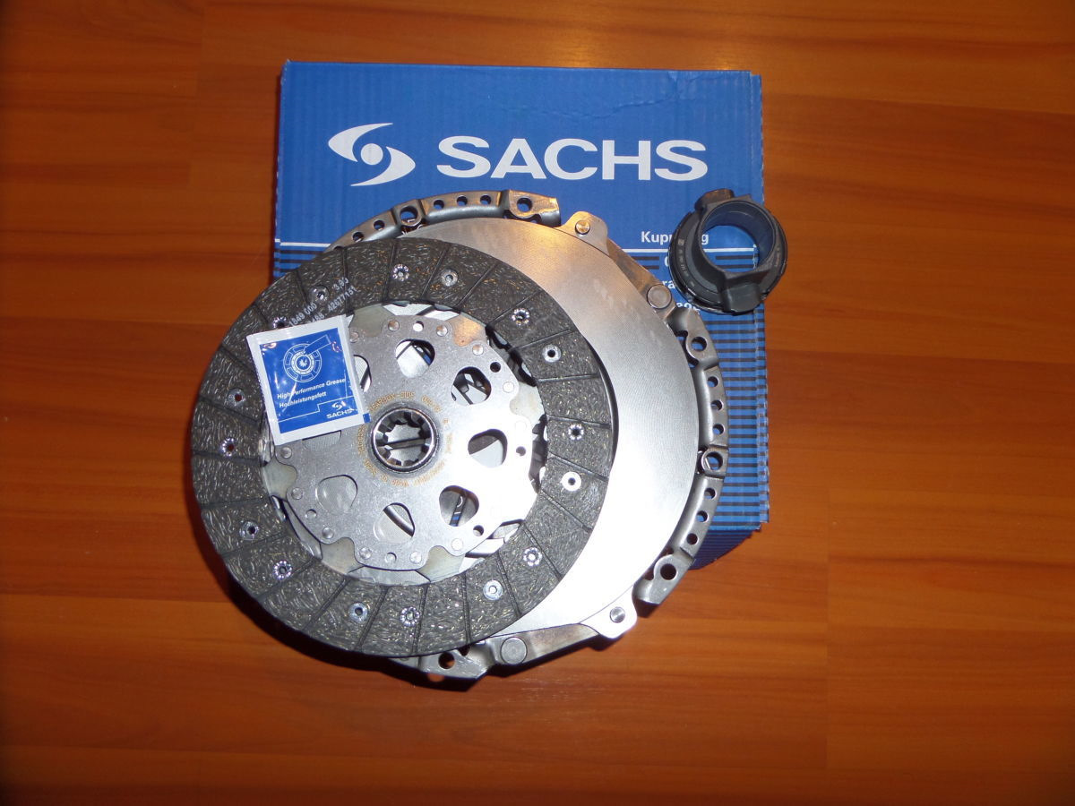

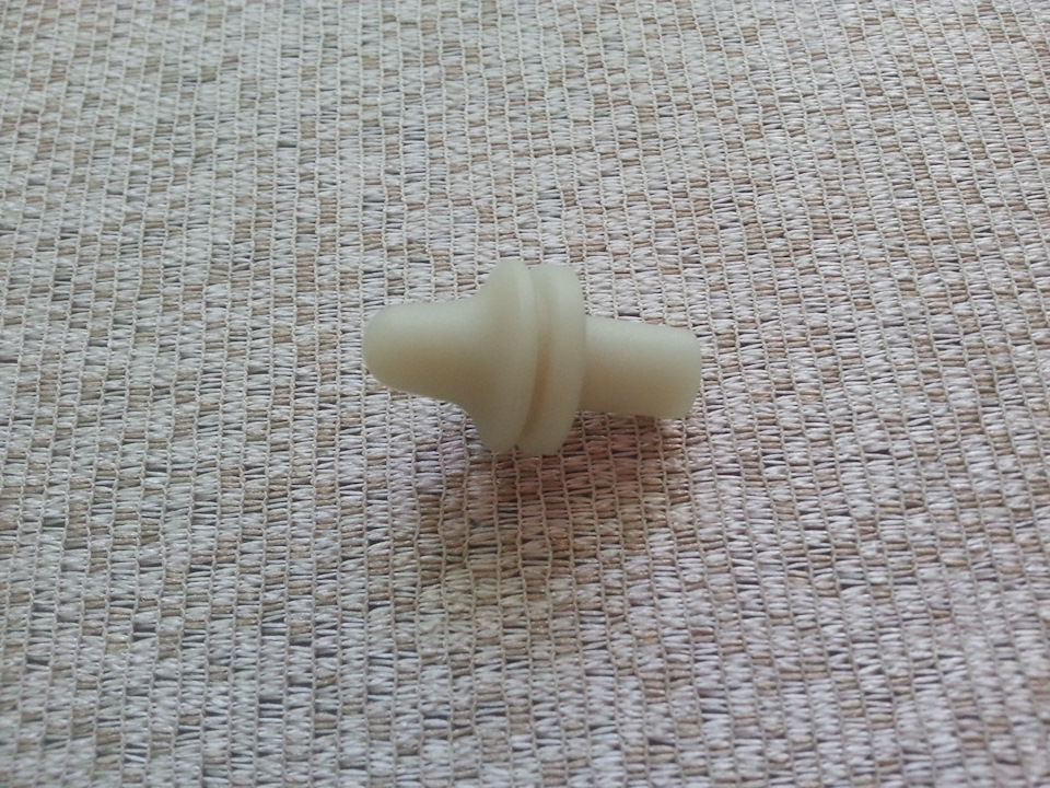

Добрый день дорогие друзья!Сегодня был установлен новый комплект деталей сцепления фирмы SACHS.Установлен шаровый палец BMW Group.Установлена новая эластичная муфта фирмы MEYLE. Установка прошла хорошо и без особых проблем.Номера деталей для заказа : Комплект деталей сцепления — SACHS 3000133002.Шаровой палец BMW Group — 21 51 1 223 328.Эластичная муфта — MEYLE 3141520008.
Комментарии 7
Это хорошо👍 Работает ровно, не дёргает при плавном трогании?
Нет.Все в порядке.

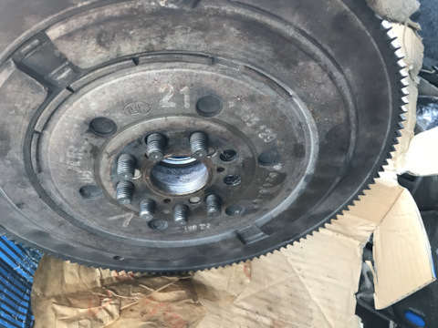

Если у вас дёргает, то это скорее всего маховик.
Да, тоже так думаю. Спасибо!
Приветствую! Какие впечатления от этого комлекта? Сколько уже прошёл? Выбираю между люк и сакс.
Добрый день!Здравствуйте!Уже шесть лет езжу на этом комплекте.
а какие предпосылки были для смены сцепления?
Здравствуйте!Появились рывки при работе сцепления.
