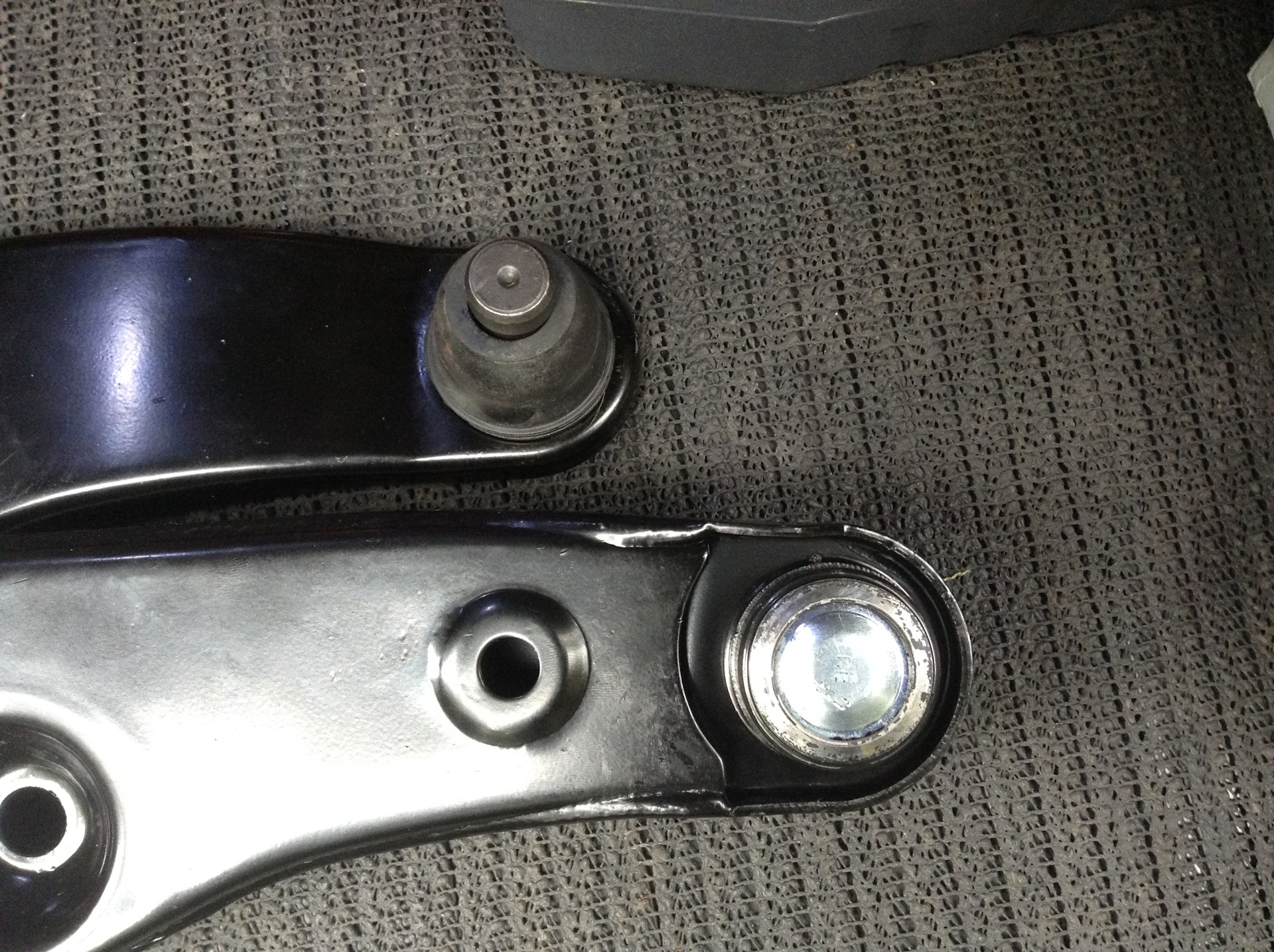

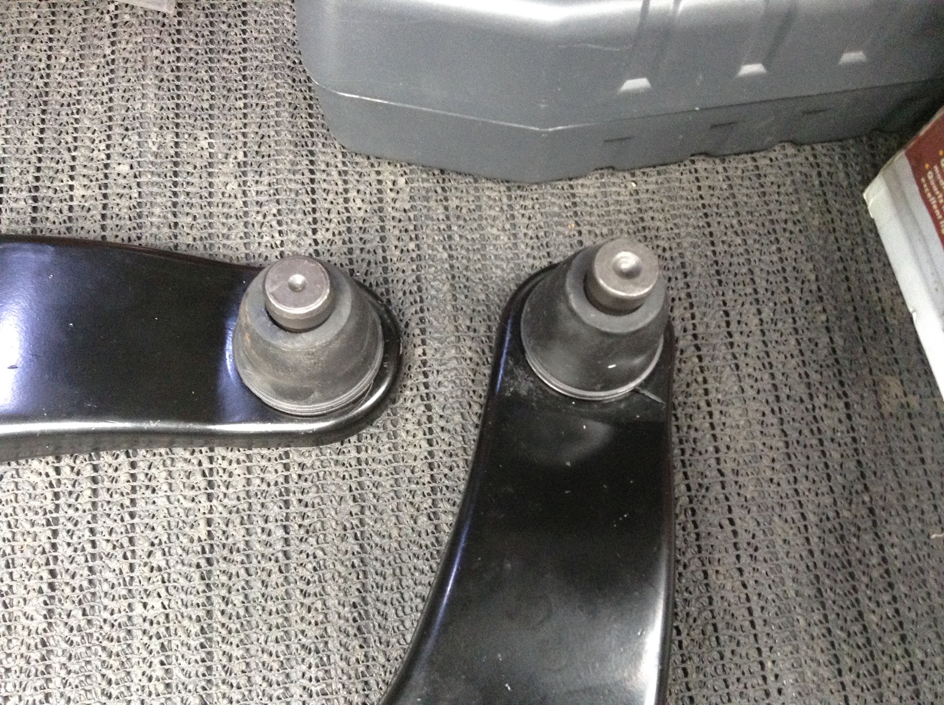

Всем доброго времени суток. На момент замены на спидометре было 162 900 т.км. и за это время все немного под устало. До этого только были заменены рулевые тяги, наконечники, стойки и втулки стабилизатора. Наконечники и тяги ставил 555, прошли 42 000 т.км. Еще живые. Что было заменено сейчас: полностью стойки (без пружин), рычаги, втулки и стойки стабилизатора. Втулки и стойки были еще в живом состоянии но так как стойки надо было откручивать решено было их заменить. Извините фото не много.
Что было куплено и установлено:
Tokico B3351 — Стойка газовая передняя /334420/ — 6 926 руб. (2 шт.)
CTR CQM1 — Рычаг передний лев. — 2 336 руб. (1 шт.)
CTR CQM2 — Рычаг передний прав. — 2 008 р. (1 шт.)
Mitsubishi MR 961189 — Отбойник амортизатора переднего — 1 374 руб. (2 шт.)
Mitsubishi MR 244220 — Прокладка пружины передней нижняя — 616 руб. (2 шт.)
Mitsubishi MB303070 — Пыльник переднего амортизатора — 458 руб. (2 шт.)
Mitsubishi MR491447 — Чашка пружины — 2 128 руб. (2 шт.)
Mitsubishi MR554860 — Опора стойки амортизатора — 4 816 руб. (2 шт.)
Mitsubishi MR 272946 — Подшипник верхней опоры амортизатора переднего — 1 098 руб. (2 шт.)
Mitsubishi MU 140067 — Болт крепления стойки — 922 руб. (4 шт.)
Mitsubishi MD 090875 — Гайка — 908 руб. (4 шт.)
Mitsubishi MU000382 — Шайба болта крепления рычага — 163 р. (2 шт.)
Mitsubishi 4056A161 — Стойка стабилизатора переднего с втулками рем-кт — 1098 р. (2 шт.)
Mitsubishi MN 100250 — Втулка переднего стабилизатора — 410 руб. (2 шт.)
Mitsubishi MU 000302 — Болт крепления переднего нижнего рычага — 632 руб. (2 шт.)
Mitsubishi MU 140029 — Болт подвески — 338 руб. (2 шт.)
Mitsubishi MU 140081 — Болт крепления переднего нижнего рычага — 588 руб. (2 шт.)
Mitsubishi MU 431006 — Гайка болта эксцентрикового сходразвального — 244 руб. (2 шт.)
Работа 3 500 руб. + 1 200 руб. сход-развал.

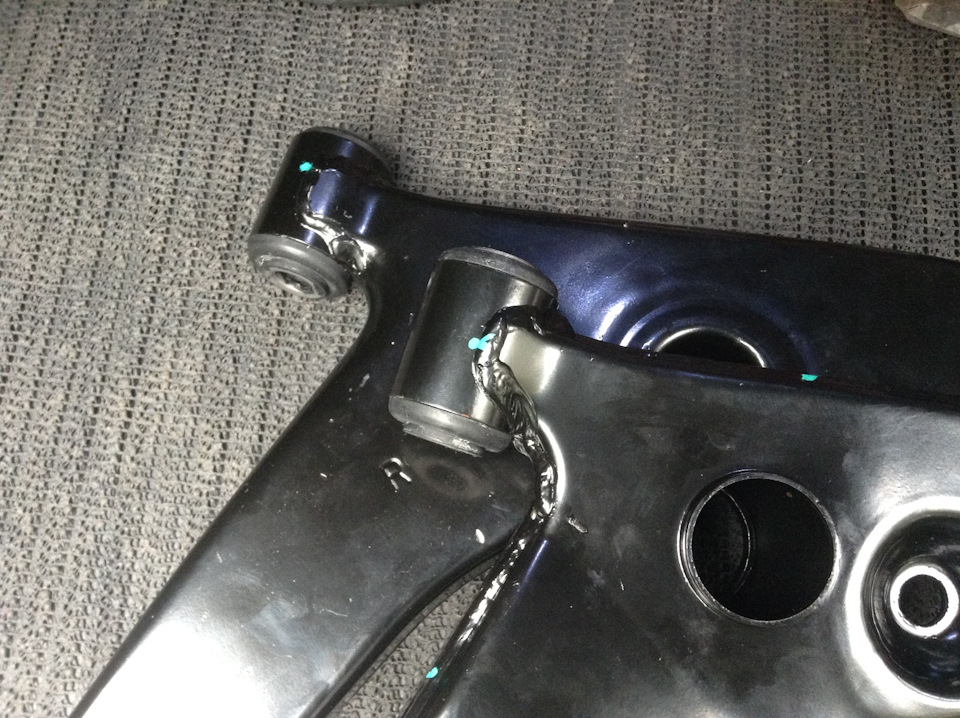

Пипец, взял рычаги стр, стойки каябы, рулевые наконечники 555, читаю отзывы и сижу думаю🤯

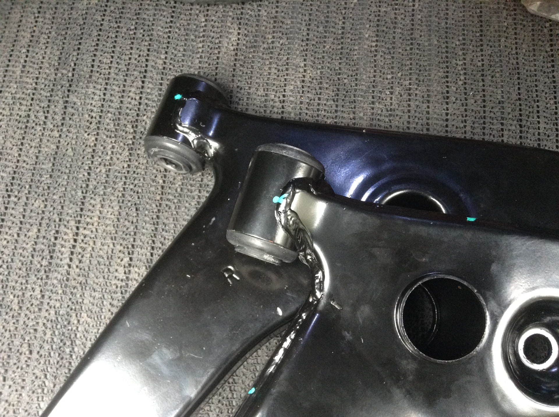

Рычаги ctr полная китайщина, купил себе поставил через 300 км большие сайлентблоки порвались, малые прокрутились и начали болтаться, шаровые гуляют как мои оригинал после 140 000км. я в итоге поставил в оригинал полеуретановые сайлентблоки и шаровую 555 уже 10 000 накатал и все гуд…Машина стала намного лучше управляться с ними и перестала плавать…
А какие сейчас рычаги нормальные? Если все в основном китай.
я пробовал 3 рычага выкинул 9 к на все и в итоге пришел к полеуретану запресованному в любой рычаг…

у меня от рычагов CTR полное разочарование. за 20тыков полный хлам- шаровая пляшет, малый сайлентблок провернуло, большой растрескался и сжался. а рулевые наконечники этой фирмы наоборот вызвали восторг. за те же 20тык почти не отличаются от новых.
Да, рычаги не внушают доверия. По виду слабые сайлентблоки. Посмотрим сколько отходят.
С запчастистом разговаривал, он говорит что шаровые и наконечники делают в корее, а рычаги в китае. Отсюда и качество.

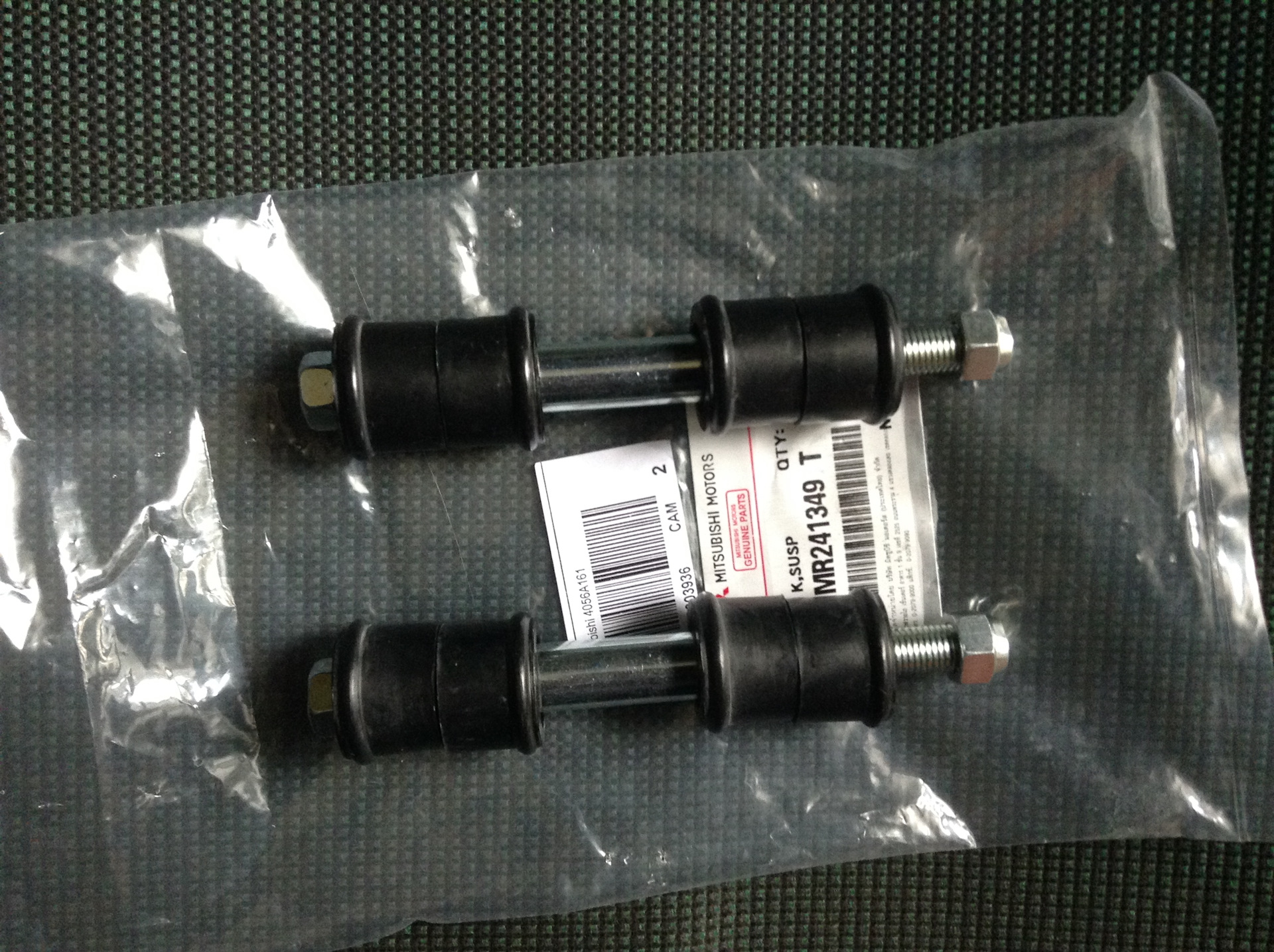

Да и стойки переднего стаба у тебя под разными номерами! На фото одни, в описании другие!
Они взаимозаменяемы
эт понятно! так фотка получается не твоя?
Моя, есть запись в БЖ про эти стойки.
дружище, если у тебя нет фото с Mitsubishi 4056A161, зачем выкладывать другую?че здесь не понятно то?
Я выложил список что заказ и что пришло в итоге. Выше на другой этикет есть тот номер который тебе не дает покоя. Посмотри по внимательней.

А рычаги с оригиналом по весу не сравнивал?не из фольги они?
Нет не сравнивал, но не совсем и легкие были.
