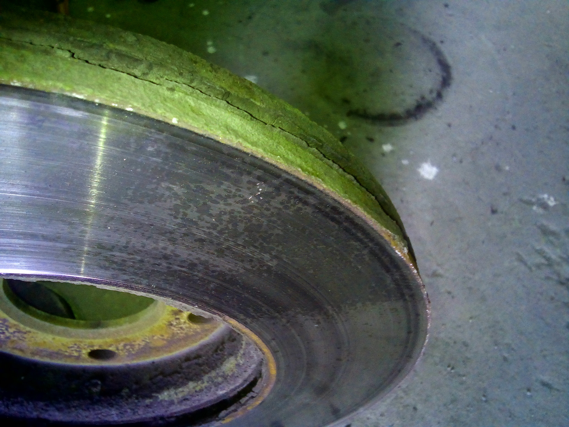

Пришла пора менять передние тормозные диски (толщина уже была чуть меньше 21 мм) да и колодки заодно. Тормоза наше все – поэтому не экономим и ставим Брембо (Колодки — P24061 BREMBO – 1871р., Диски -09946411 BREMBO- 2103 р. – ЗА ШТУКУ! При заказе обращаем на это внимание, а то я чуть не заказал только один диск))). Сразу вспомнилось как круто было сказать всем, что у тебя стоят Брээээмбо году эдак в 2006 )))

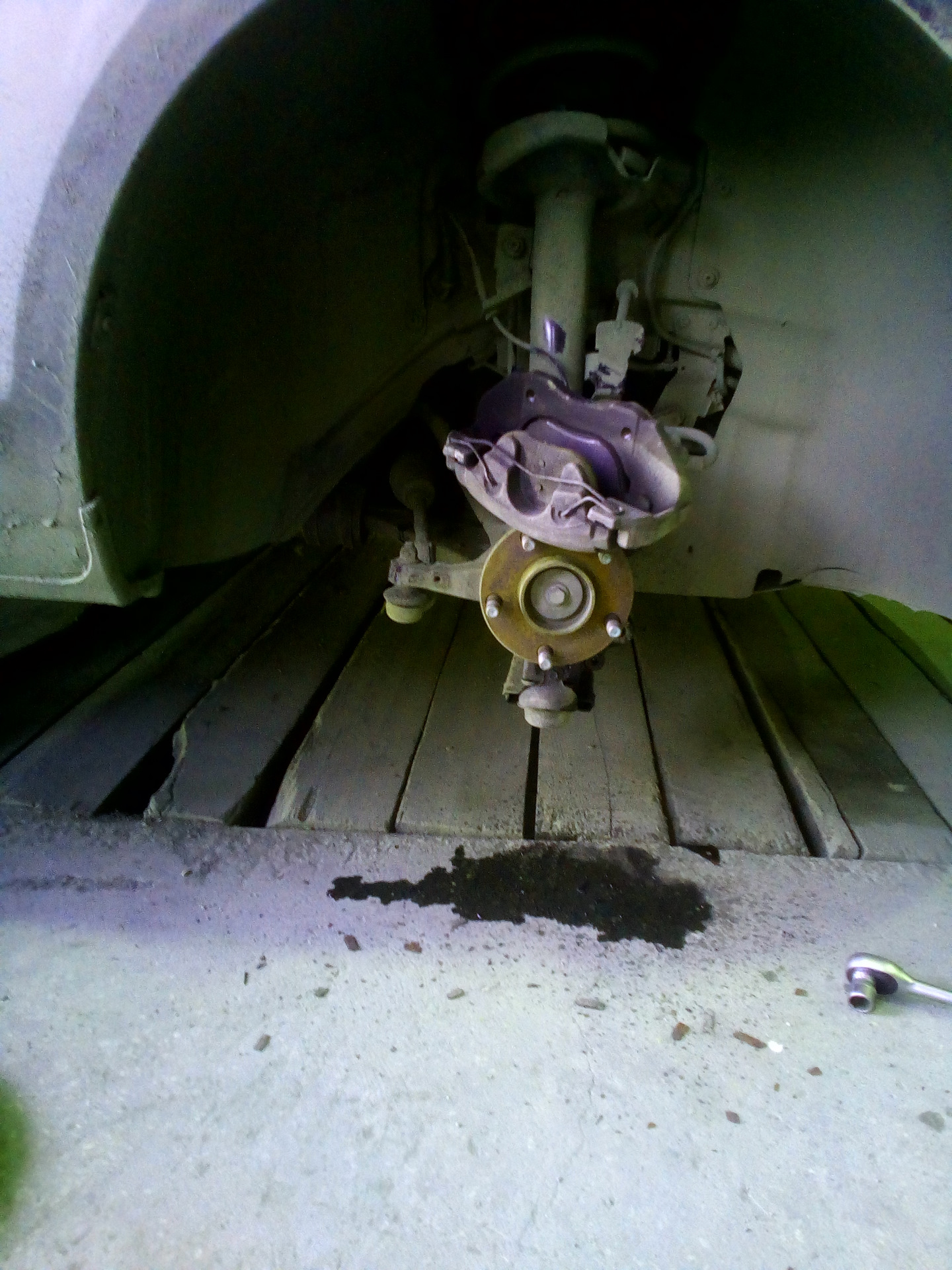

Достаем домкрат, поднимаем машину, скидываем колесо, скидываем суппорт. На данной операции пришлось попотеть, не хотели откручиваться болты, но WD-40 наше все! И собстно скидываем тормозной диск, скидываем колодки, утапливаем в суппорте цилиндр и собираем все в обратном порядке.
Т.к. я жопорук тот еще – то при опускании левой стороны сломался штатный доммкрат))) И машина зависла на полпути. Хорошо что делал все на работе и была возможность подкатить рохлю под машину))) Таким образом вытащил домкрат, и этой же рохлей поднимал вторую сторону.
А т.к. я повторюсь что я жопорук, то на второй сторону умудрился уронить суппорт на разъем датчика АБС и повредить крепление… Теперь на кочках выскакивает ошибка и ESP отрубается. Ну да ладно, решим как-нибудь…

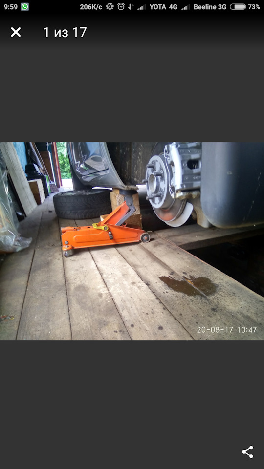

Ну и прикупил заодно уж домкрат подкатной от фирмы Airline на 2.2 Тонны. (AJ23F350PK AIRLINE – 2282 р. И AJS01 AIRLINE Насадка на домкрат подкатной – 183 р.) Норм работает, мне нравится. Из нюансов- надо вырезать плиту из металла и подкладывать под него при работе на мягких грунтах – а то он вминается и машина соскакивать пытается))

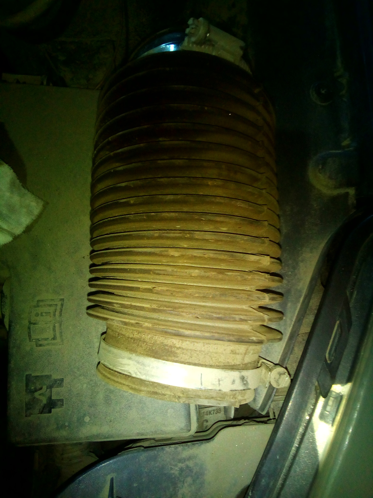

Кстати – проверил патрубок идущий от воздушника к заслонке – спустя два года все нормально, нигде не треснул, не порвался. Имхо – всем ставить!))

Прувет) Подпись) к листу железа привари обязательно ручку (можно из проволоки 6 мм) будет удобней, сам тоже лист подкладываю, лист 3.5 мм толщиной, габариты длинней домкрата на 20 см) но лучше 30!
Кстати странно, что патрубок от Волги не сопрел, ставил знакомому дак за пол года в труху)

Подкатной домкрат вещь хорошая, но на пятку подкладывай резинку, у самого на 3т.доволен как слон
Я купил сразу пятку резиновую))
Супер, ну я те фото отправил, резинку и пятку просверлил и на болт посадил, удобно
Эти патрубки выпускают десяток фирм и качество совсем разное. У меня парочка проходила по 5-6мес, но вот последний уже долго держится и нет намеков на трещины. Купил его в магазе ГАЗ, но вот обозначений на нем небыло(( чтобы всем рассказать
