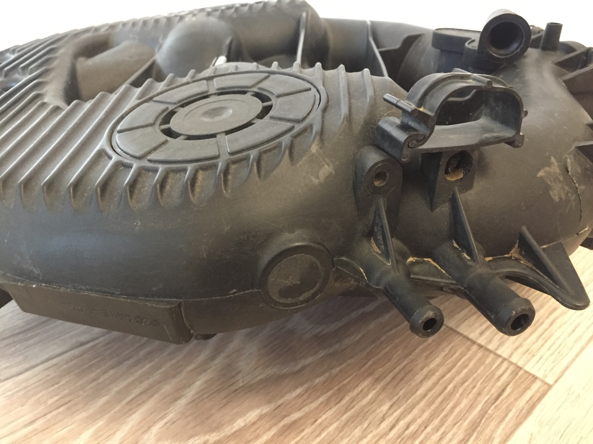

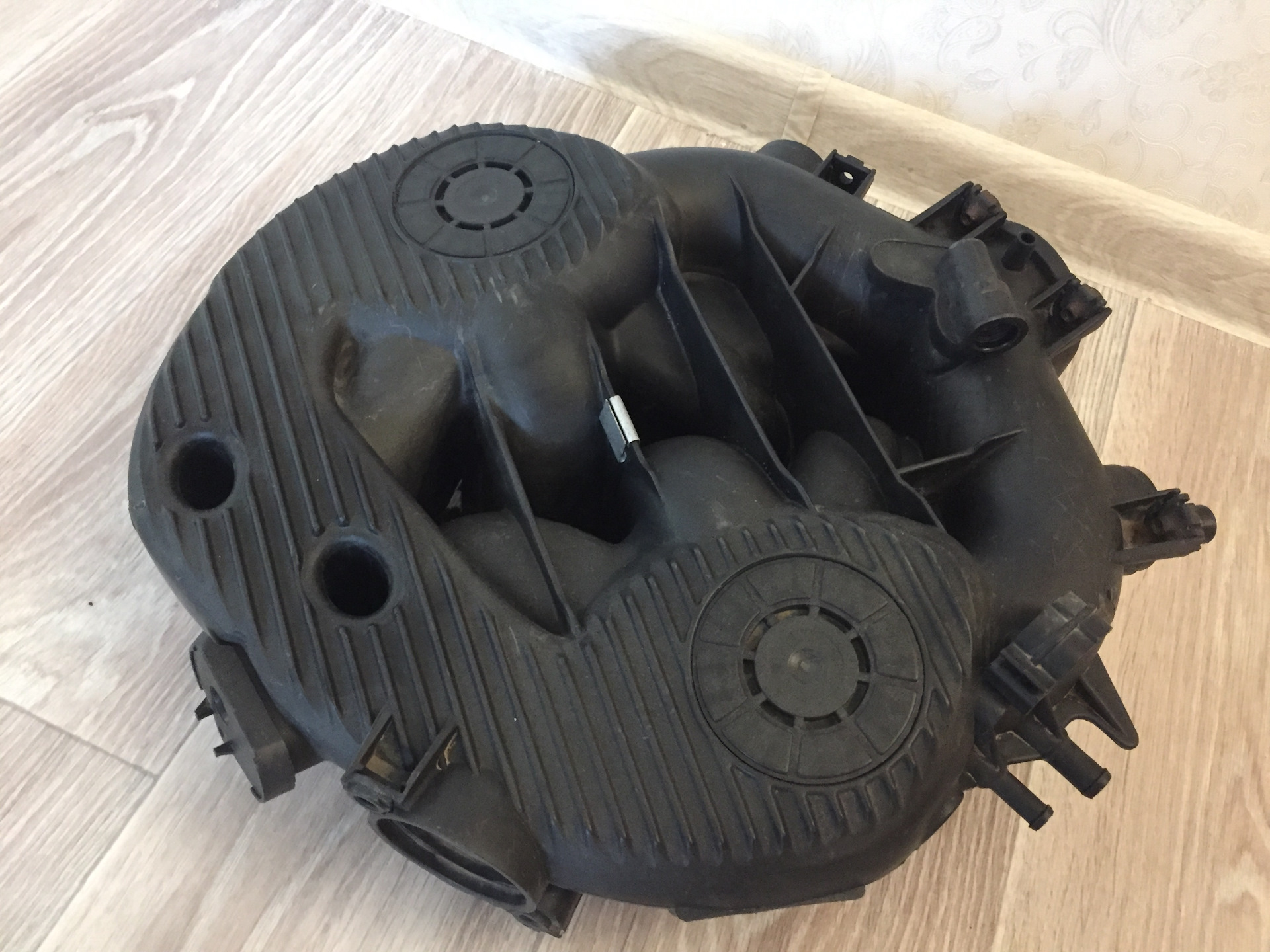

2. В начале лета поменял впускной коллектор-мой был с трещинкой по резьбе PCV-клапана:

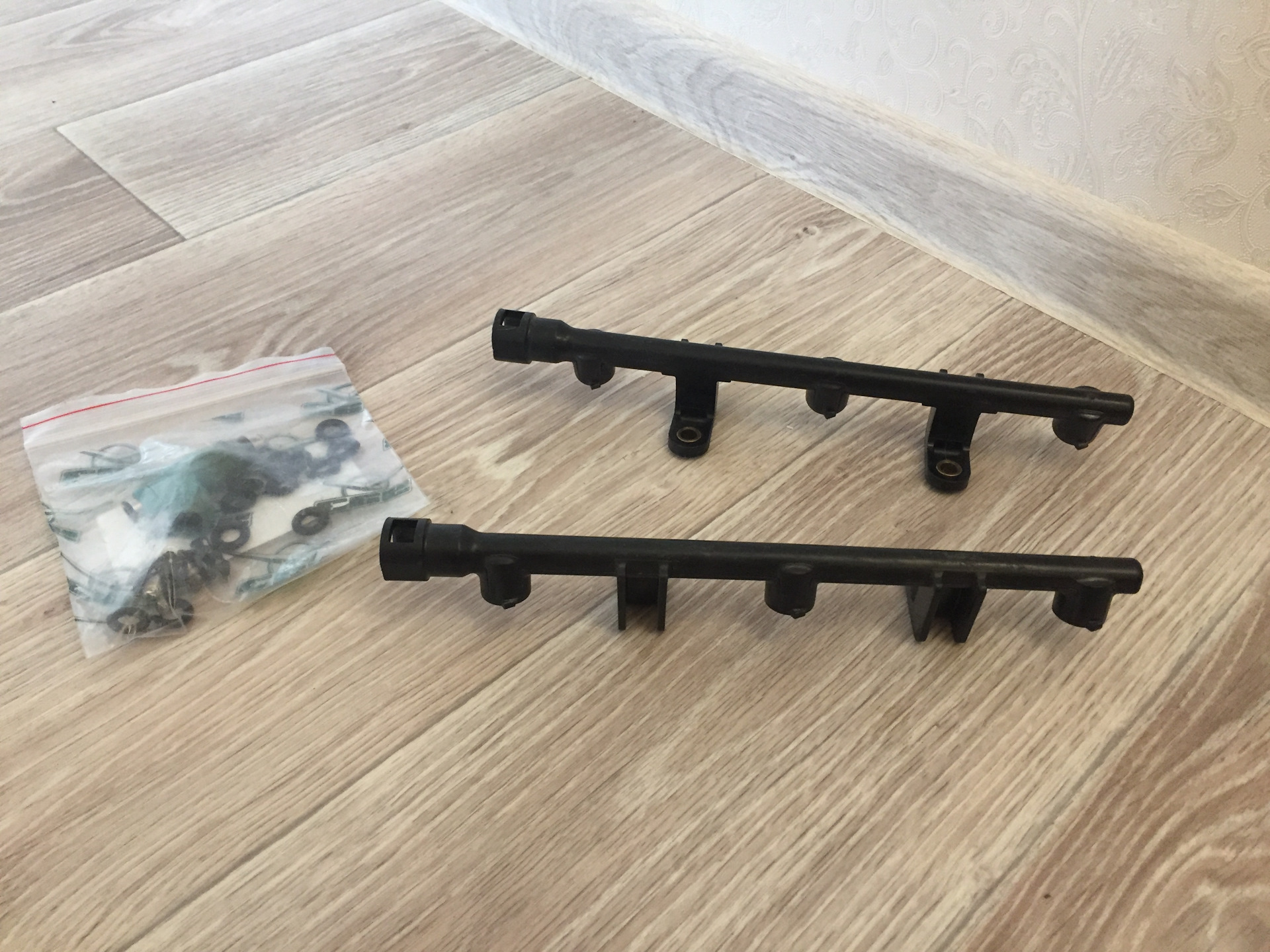

3. Вместе с заменой коллектора промыли форсунки, проверили резинки на них. Двиагатель стал приятно ровнее работать.

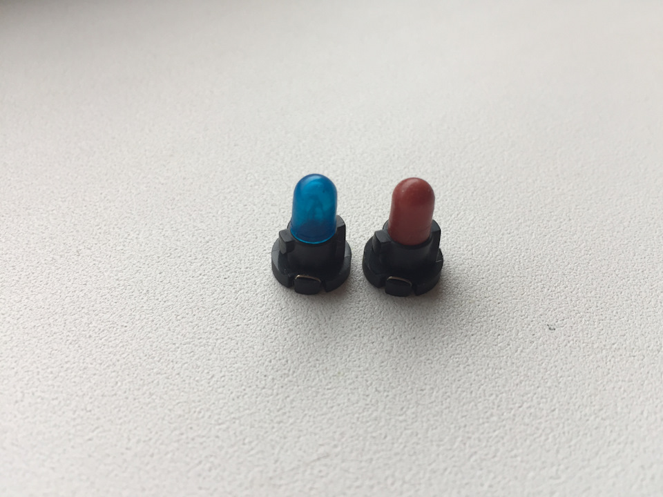

4. Кроме этого занимался подсветкой салона, заменены частично лампочки климата, бортового компа и лампочки блока управления светом.
На блок света брал такие лампы:
Koito E1533 по 65р и менял на них резиновые колпачки

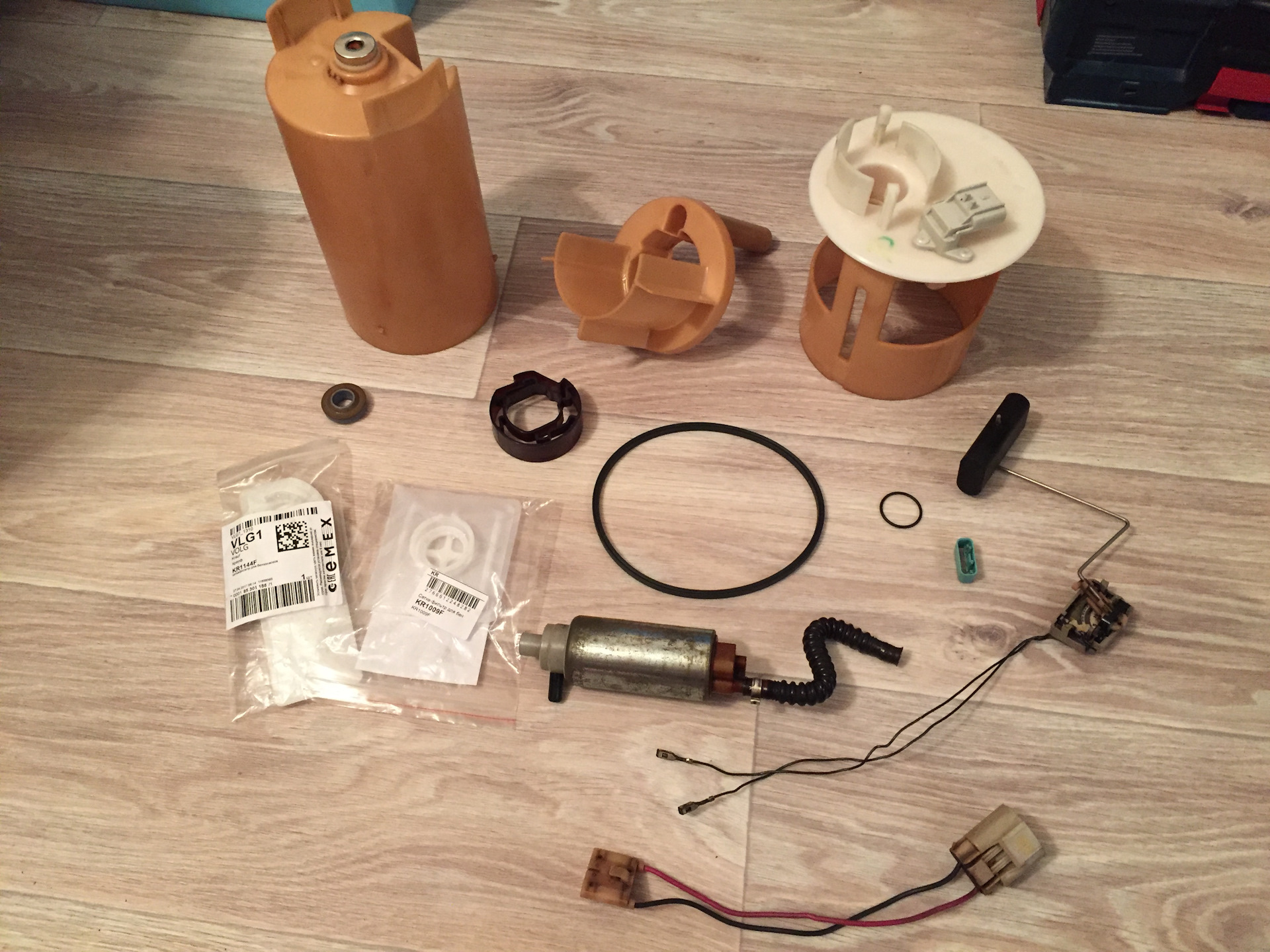

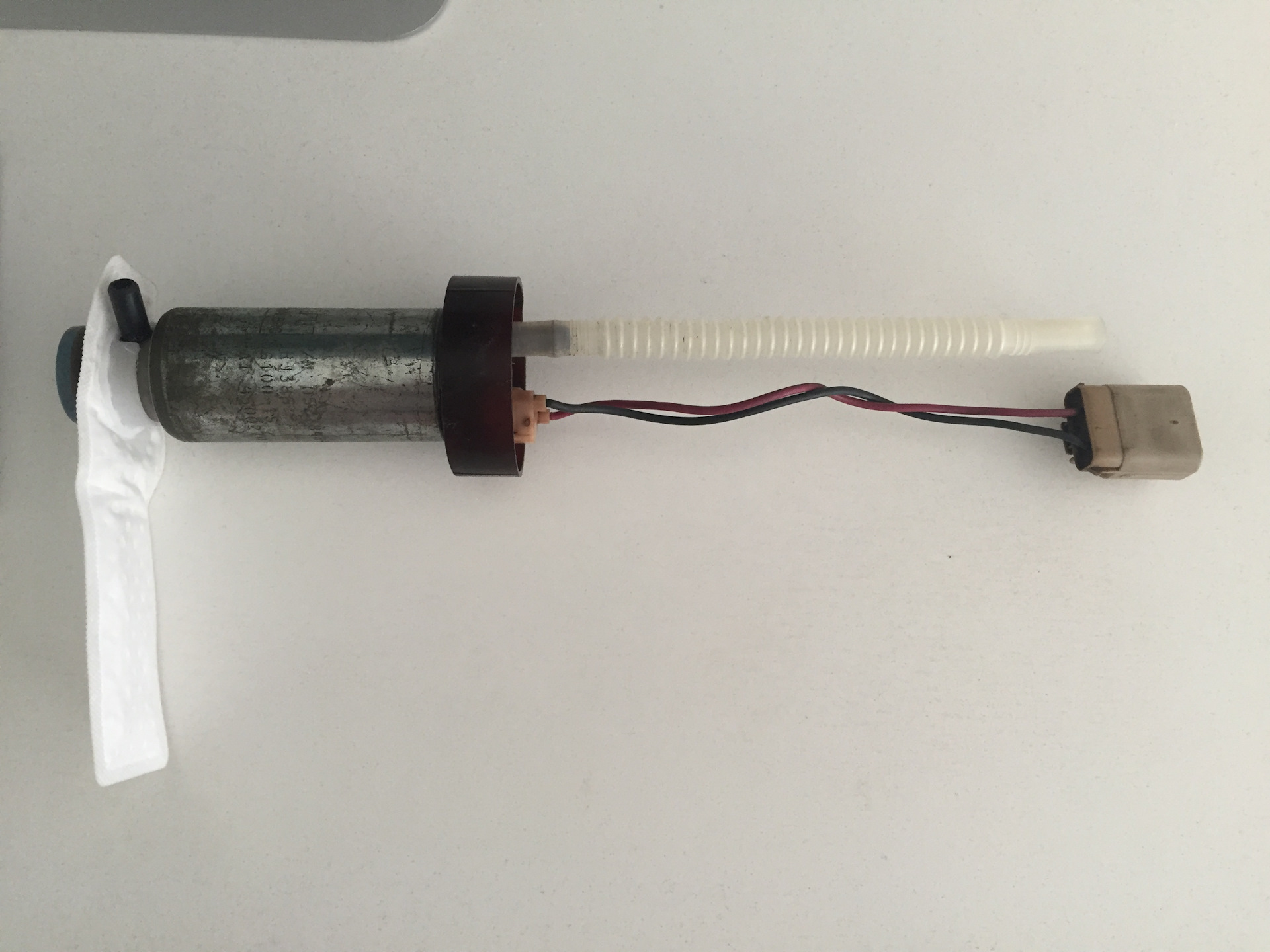

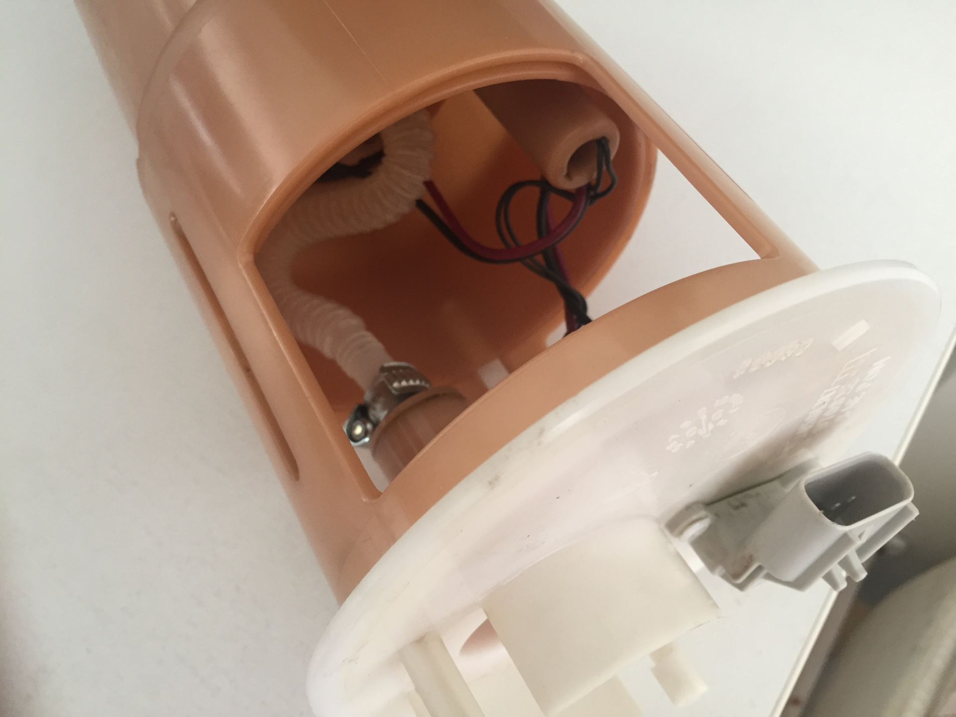

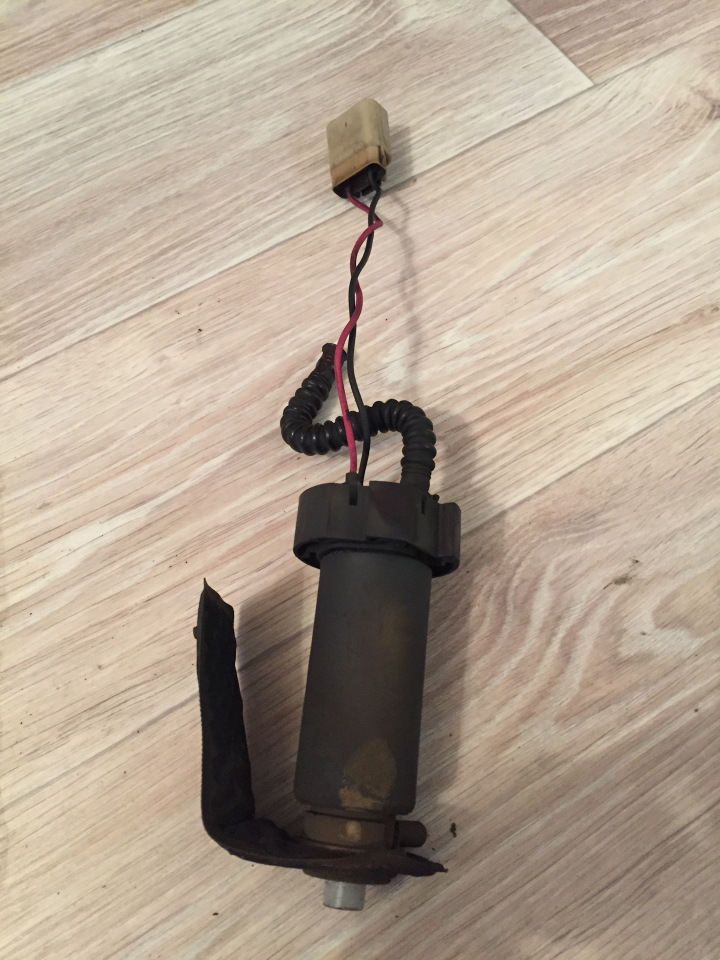

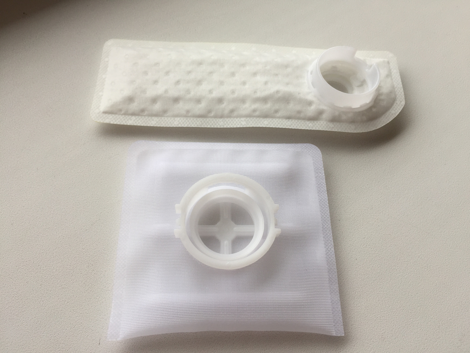

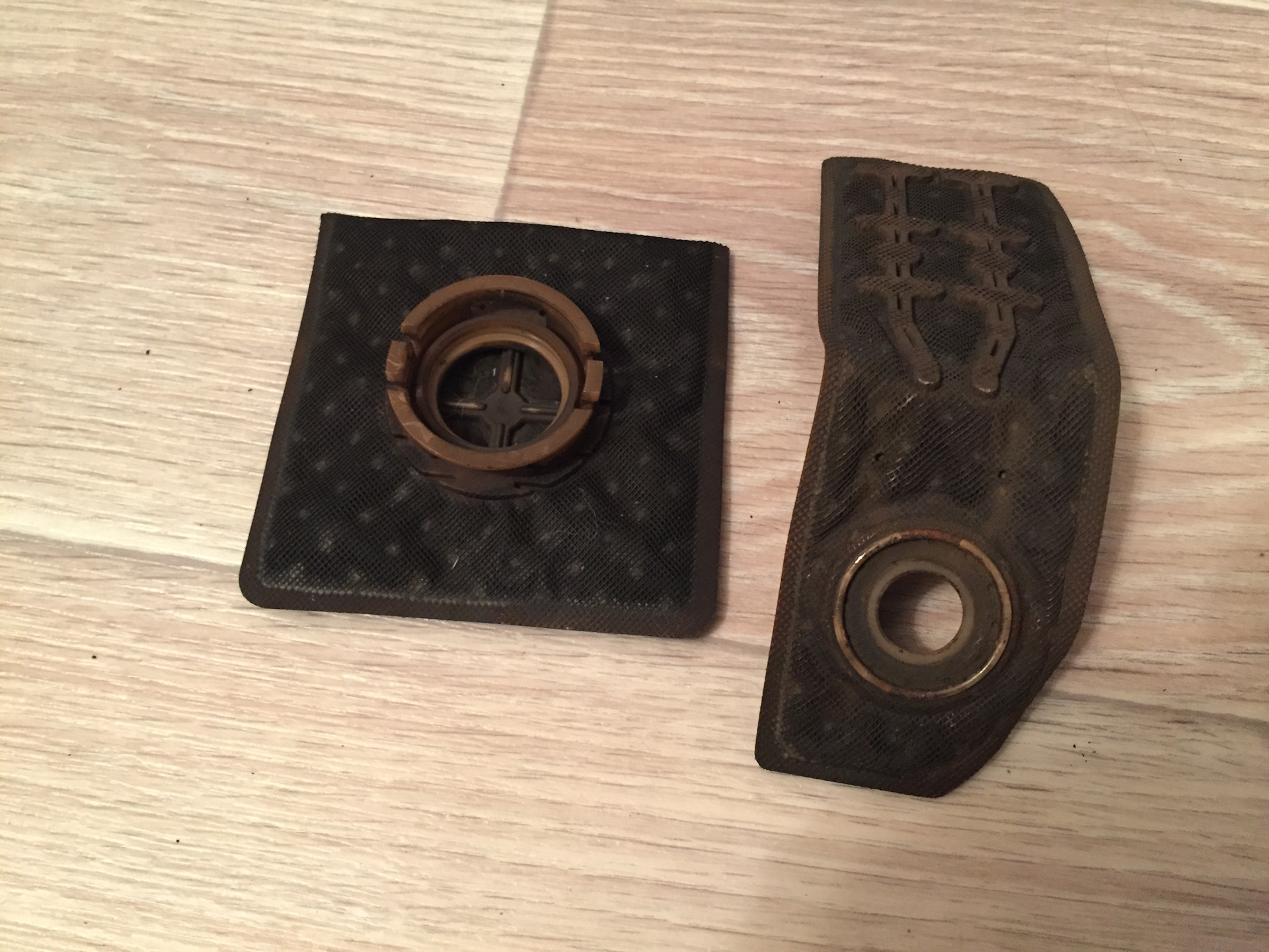

5. Еще мне попал в руки бу оригинальный насос, был разобран, заменены фильтра и шланг с хомутами-осталось поменять верхней фильтр-регулятор и надо ставить)
Фильтра:
Krauf KR1144F
Krauf KR1009F

С бензонасосом повезло, не все они разбираются и дают возможностью заменить фильтр тонкой очистки.
Знаю, поэтому и ухватил этот бу насос, ее и бесплатно достался)
Фильтры без переделок встают?)
Ну практически, чуть подточить надо на квадратном крепеж

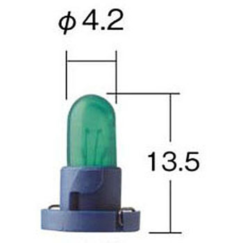

спасибо за номерочки.
А почему не брал сразу E1530 ?
Так они же зеленые, норм светить будут?
у нас то синие колпачки, а я хотел идеального попадания в цвете, потому менял колпачки
неее, это не зелёные, зелёные у них под отдельным номером идут.
кстати у них же есть и колпачки отдельно )
Ну уж ради двух лампочек я бы пачку не стал бы брать))
Но информация интересная
TurboBA3
Спс, чё в группе не кидал (
вчера кидал )
Заказал и фильтра по 2шт каждую и лампочек и синих фильтров. Лампочек по 10шт
volga13
TurboBA3
По креплению и размерам они точно подходят?
ну если первые красные подошли, то и эти подойдут т.к. размер тот же самый.
а колпачки как раз на них )
Значит смело заказываю)
Там же по этому номеру одна лампочка идет?
ага, но дешевые будут грузится по 10шт )
если тебе меньше надо, то ищи по-дороже )
