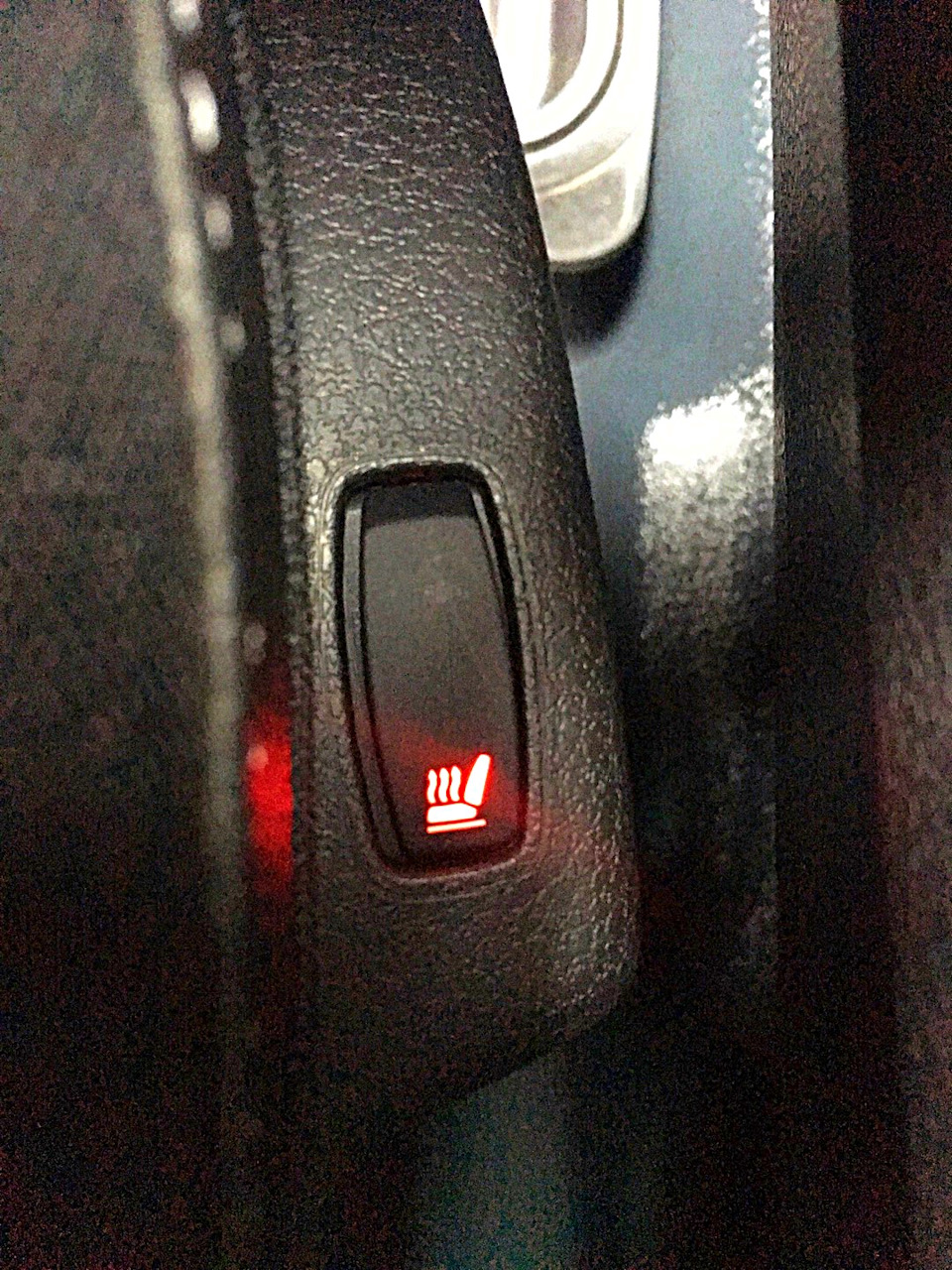

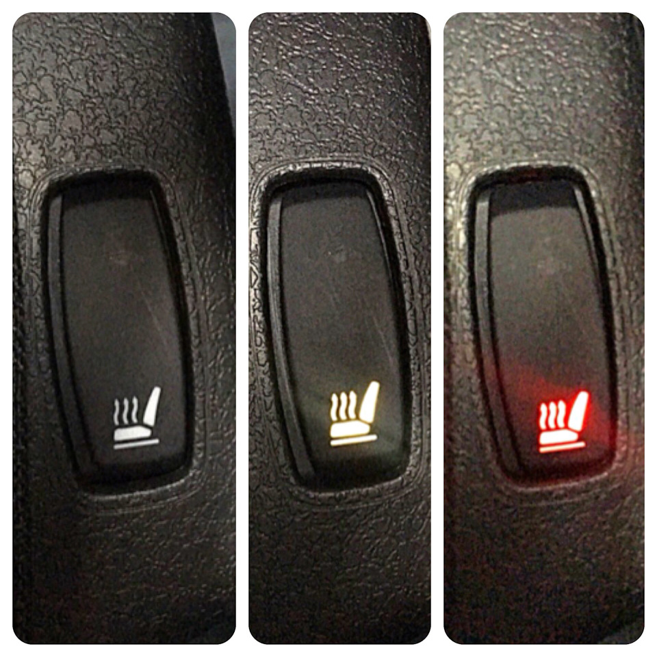

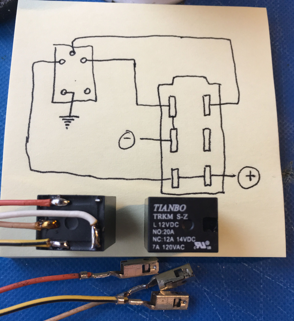

Идея была реализовать белую подсветку в режиме включенного зажигания и красную во включенном режиме подогрева, что собственно и получилось.
По проводке — на подогрев приходит постоянный (+) который "разрывает" кнопка и постоянный (-)

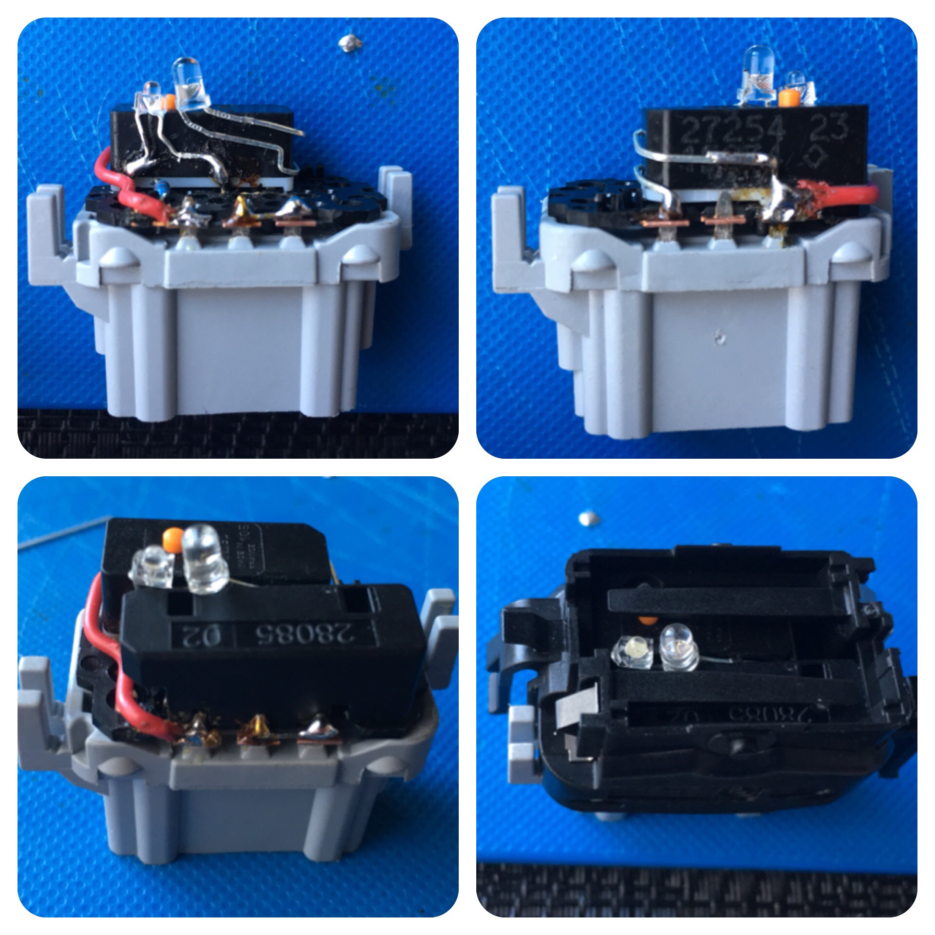

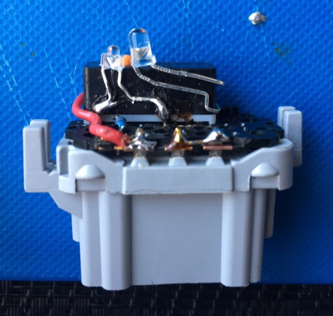

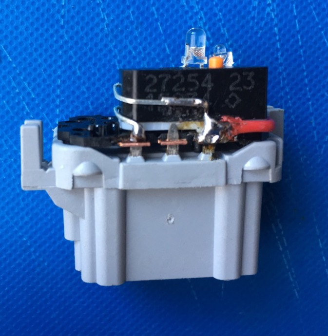

По кнопке – в кнопке есть светодиод оранжевого света, я его заменил на белый и получил белую подсветку в режиме включенного зажигания.
Дальше добавил красный светодиод (брал 12 вольтовы, чтобы не добавлять резистор) и для его включения нужен отдельный, постоянный "минус" который должен "приходить" в момент включения подогрева. Сделать это мне помогло реле, "схему" подключения прилагаю )
Нужные разъёмы нашел на "бэушке" запаял на реле и добавил в родной разъем, постоянный минус, на "приходящий" минус подогрева, вот собственно и все.
P.S. для активации родного, оранжевого светодиода нужно "добавить" (+) в кнопке как видно на "схеме" и фото кнопки.

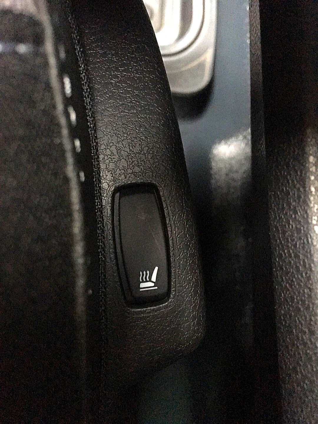

Клавиша находится в таком месте, что её все-ровно не видно. На ощуп приходится искать.
Вот как раз в темноте и видно )
Ну и ещё есть вариант перенести под ручник, я пока оставил в родных местах
Вот под ручником 2 заглушки у меня стоят. Это другое дело.
А можно подробней про активацию штатного светодиода при включении обогрева? Куда добавить "+" ? К кнопке питание уже подходит? Что внутри доработать?
Если смотреть на кнопку с верху, диод соответственно в низу, "впоять" перемычку между нижними контактами
На фото красный провод
k-rom
Красный провод с одного ряда контактов на другой идет, я правильно понял?
Да
Спасибо!
Не за что
