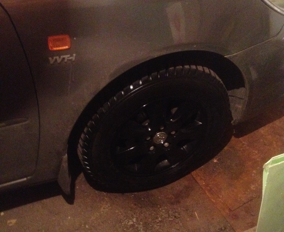

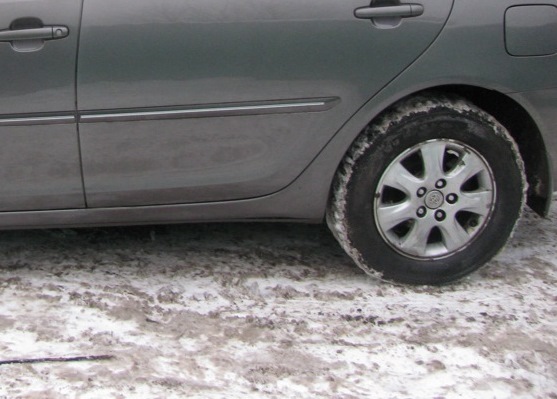

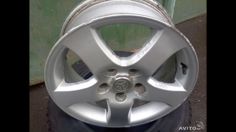

Вообщем, как видно на фотках с прошлой зимы, родные тойотовские колеса, которые я ставлю обычно на зиму, начали в некоторых местах ржаветь, в некоторых местах краска вспучилась, в некоторых уже слезла.

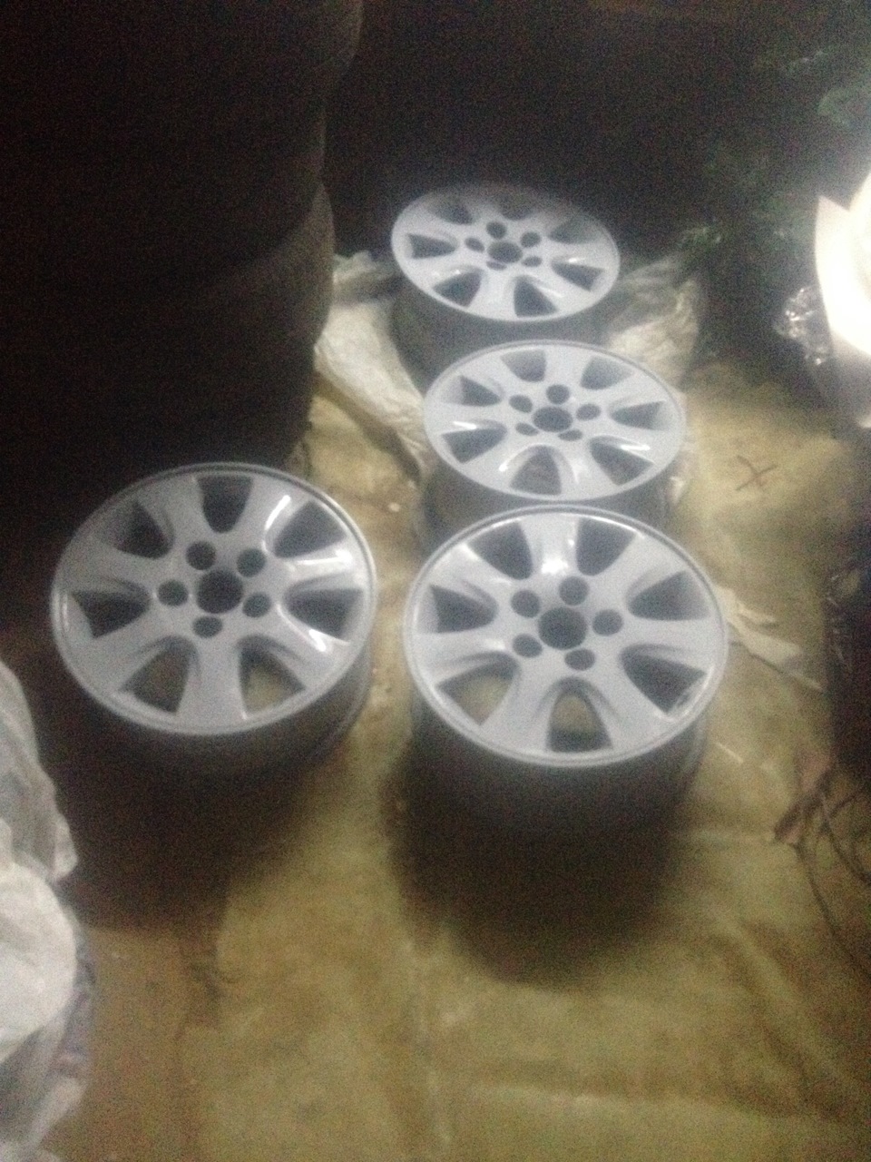

Опомнившись в начале октября, начал красить диски — смыл краску смывкой абро(2 баллона), дочистил наждаком, обезжирил, положил грунт(1 баллон), и шлифанув грунт, покрасил черной эмалью(полтора баллона).
В итоге ночью уже было холодно, и диски пришлось помариновать пару дней дома до полнейшего высыхания)

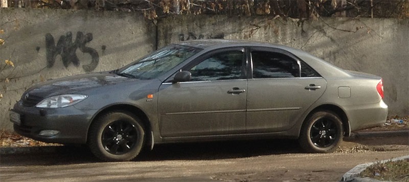

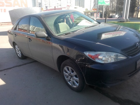

Поставив на машину был восхищен — голые диски смотрелись намного хуже!
Пораскинув мозгами понял, что резина слишком плохо выглядит со стороны.
Купил чернитель самый простой за 120, попрыскал
И действительно он работает!
Прошло несколько дней, резина выглядит такой же черной!
А вот диск уже давно весь в московской грязи)))

покрыл один, по глупости. лак разъел краску.
краска оказалась специальная, и ее лачить не надо.
пришлось один диск заново смывать, шкурить, грунтовать и красить.
а краску действительно не надо лаком покрывать, покрытие со временем стало очень крепким.
