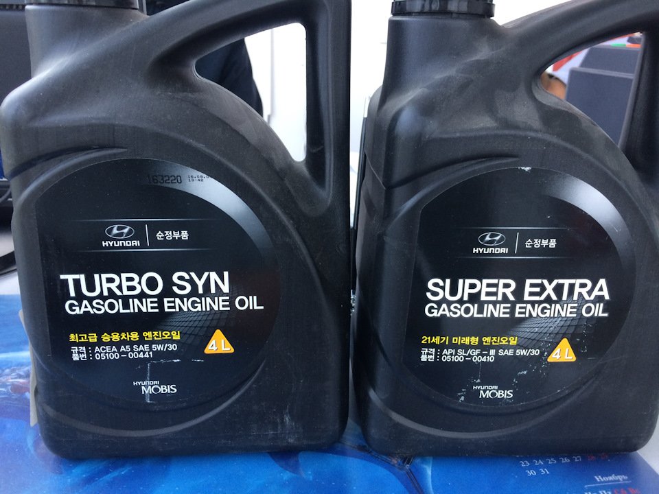

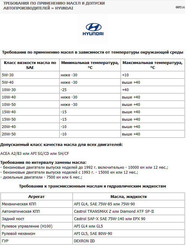

Какое оригинальное? Если хендей то там максимум в линейке 5w30 и допуск а5а а нам а3 в4 нужен
Да, именно хендай. Но не синтетика, а полусинтетика.
И не а3в4, а а2в3
Синтетика да, по этим параметрам не подходит, а полусинтетика в яблочко.

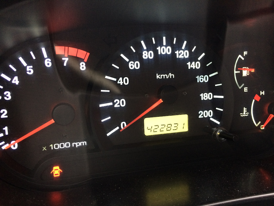

Но у меня на одометре 420тыс, тоже без капиталок ))) тьфу тьфу тьфу )))

Может быть 120, 220?)
Как то вот так ))
С ума сойти!) Посмотреть бы твой авто воочию!) И это автомат еще?
Неееее не автомат ))) это я приборку менял )) родной пробег 290 тыс ))
Ааа, я пока не решился, может быть в будущем — пока другие планы!) Значит родной 290… Это уже более вероятно!) Мой тоже я думаю ближе к 200, крутили по любому сволочи!)
