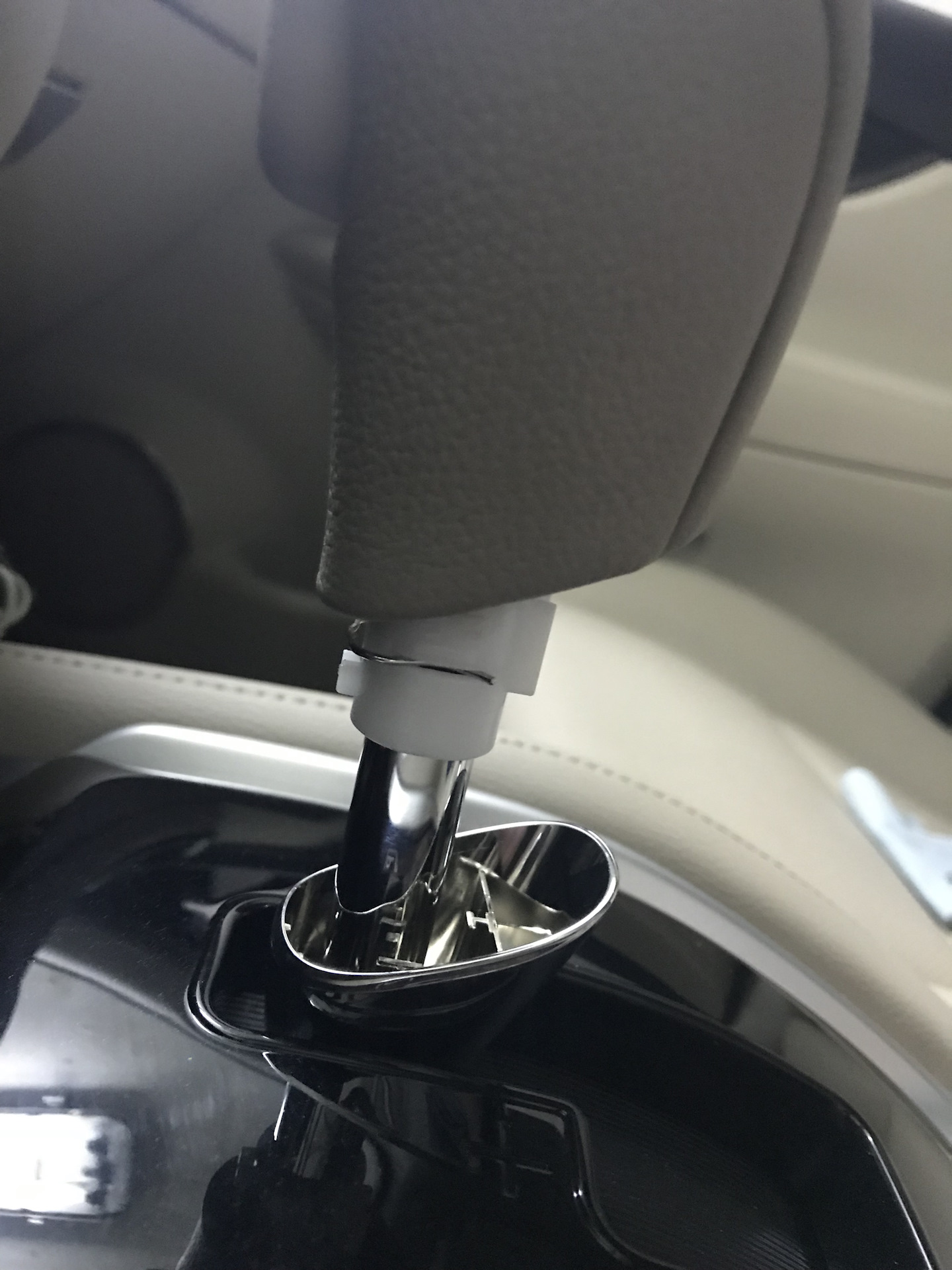

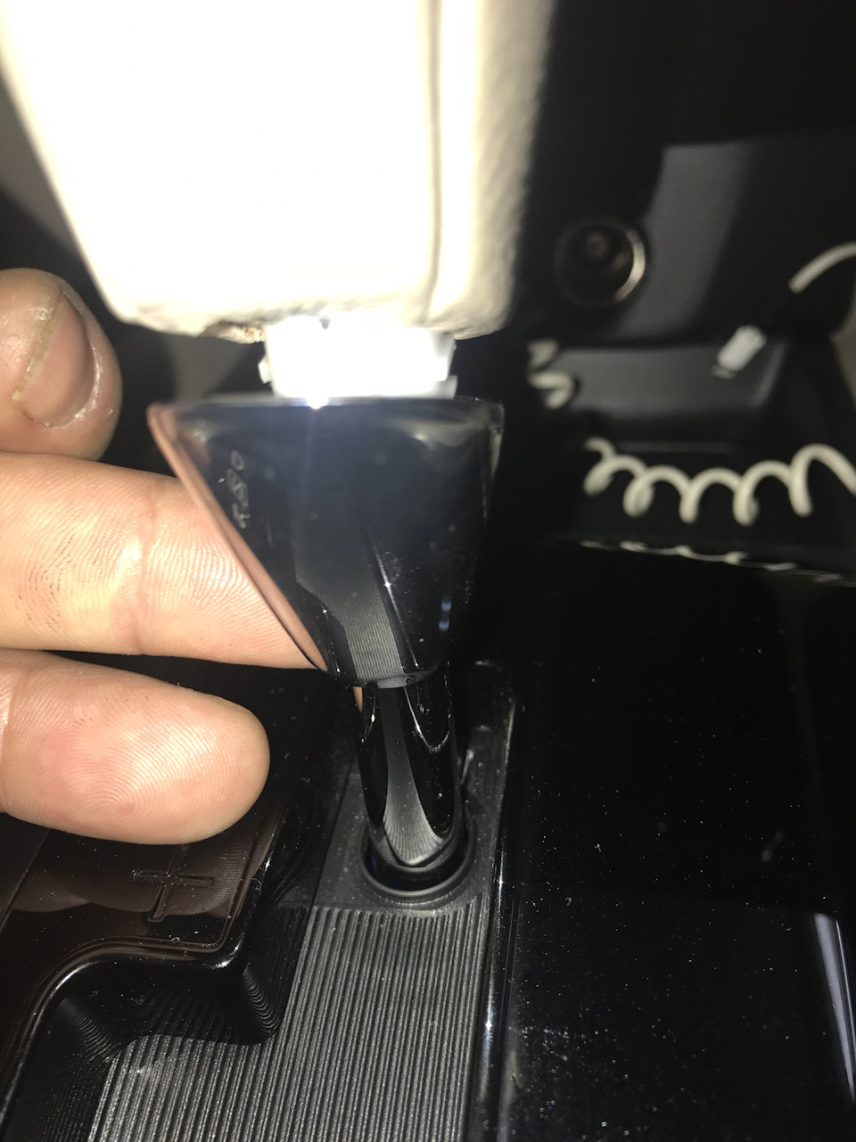

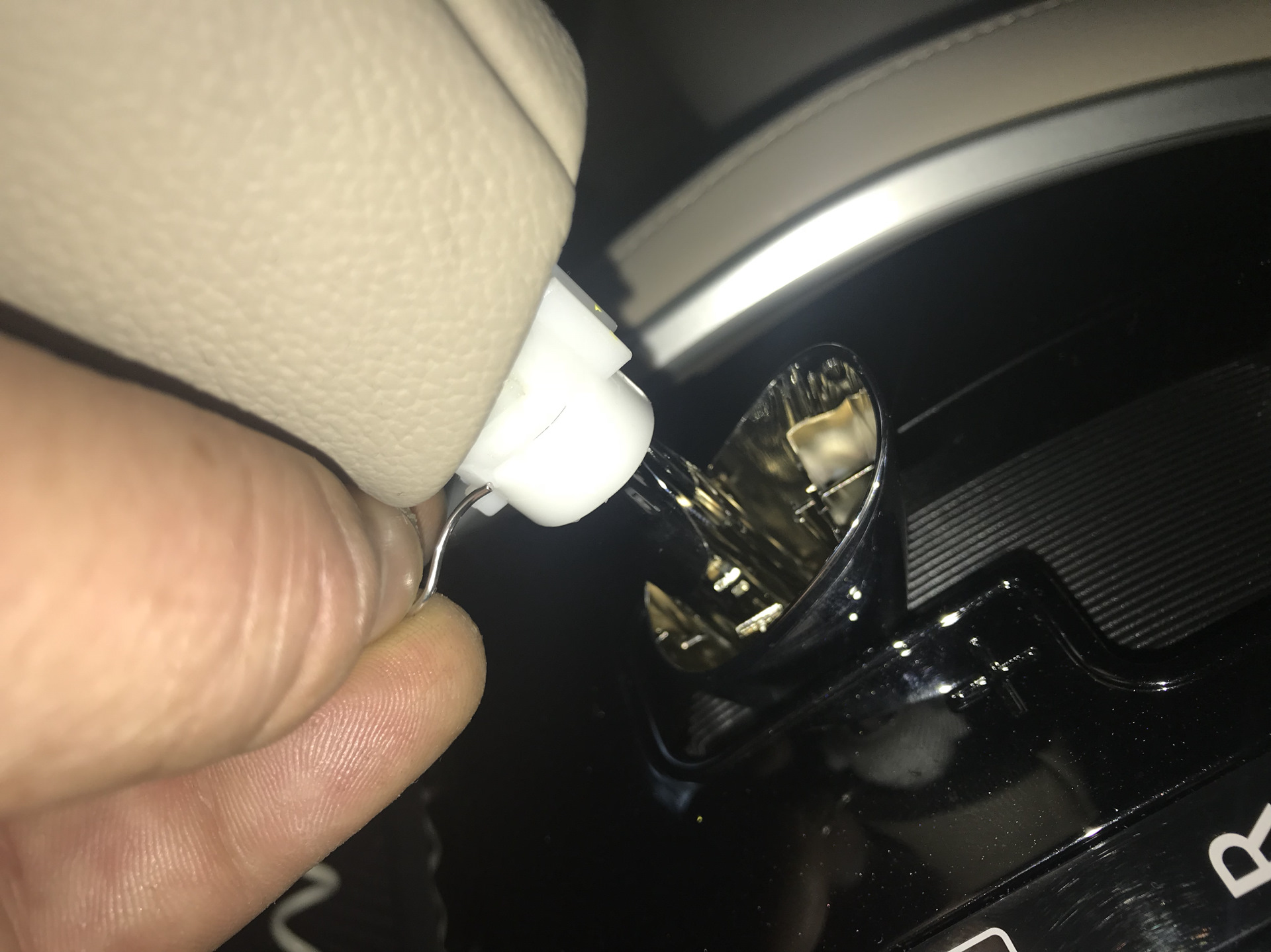

Хром накладку потенуть вниз. И вытащить скобу фиксатор.
Просто для информации выложил. Не все такие умные. Я то же не знал.

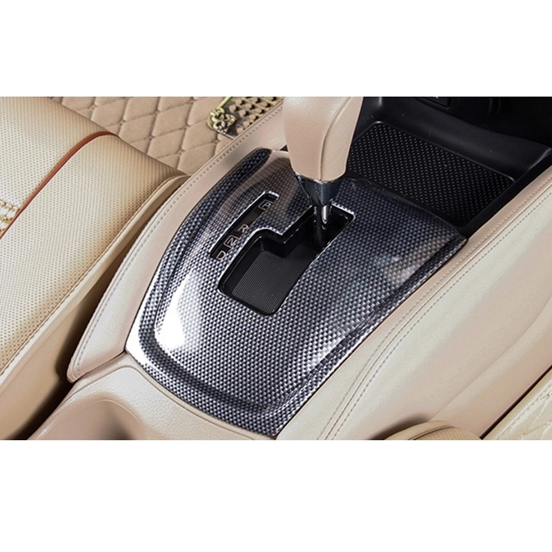

Так на многих авто снимается семейства Ниссан и инфинити
А вдруг
Я не в курсе, но вопрос -зачем?
ну так накладку поменять на пример
Она меняется (наклеивается) без снятия
Накладка?)))
izmajlov-v
Хотел бы на это посмотреть)))
Так посмотри) В каком месте она требует снятия рычага КПП?
Ты просунь попробуй
Так чего мне пробовать? Я с ней езжу второй год.
