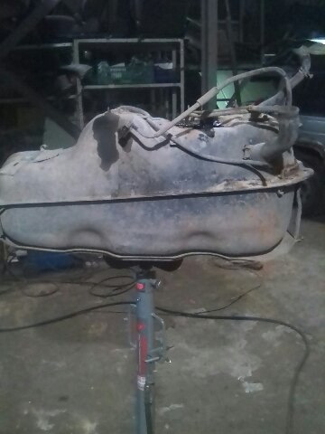

Бензонасос был куплен на следующий день, неоригинал Бош за 2500 руб

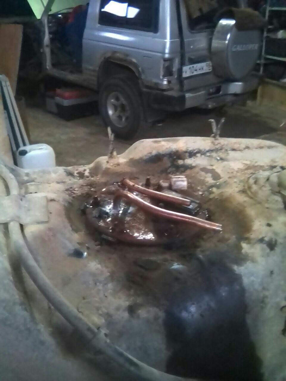

Добраться на бензонасоса на спорте можно только снятием топливного бака

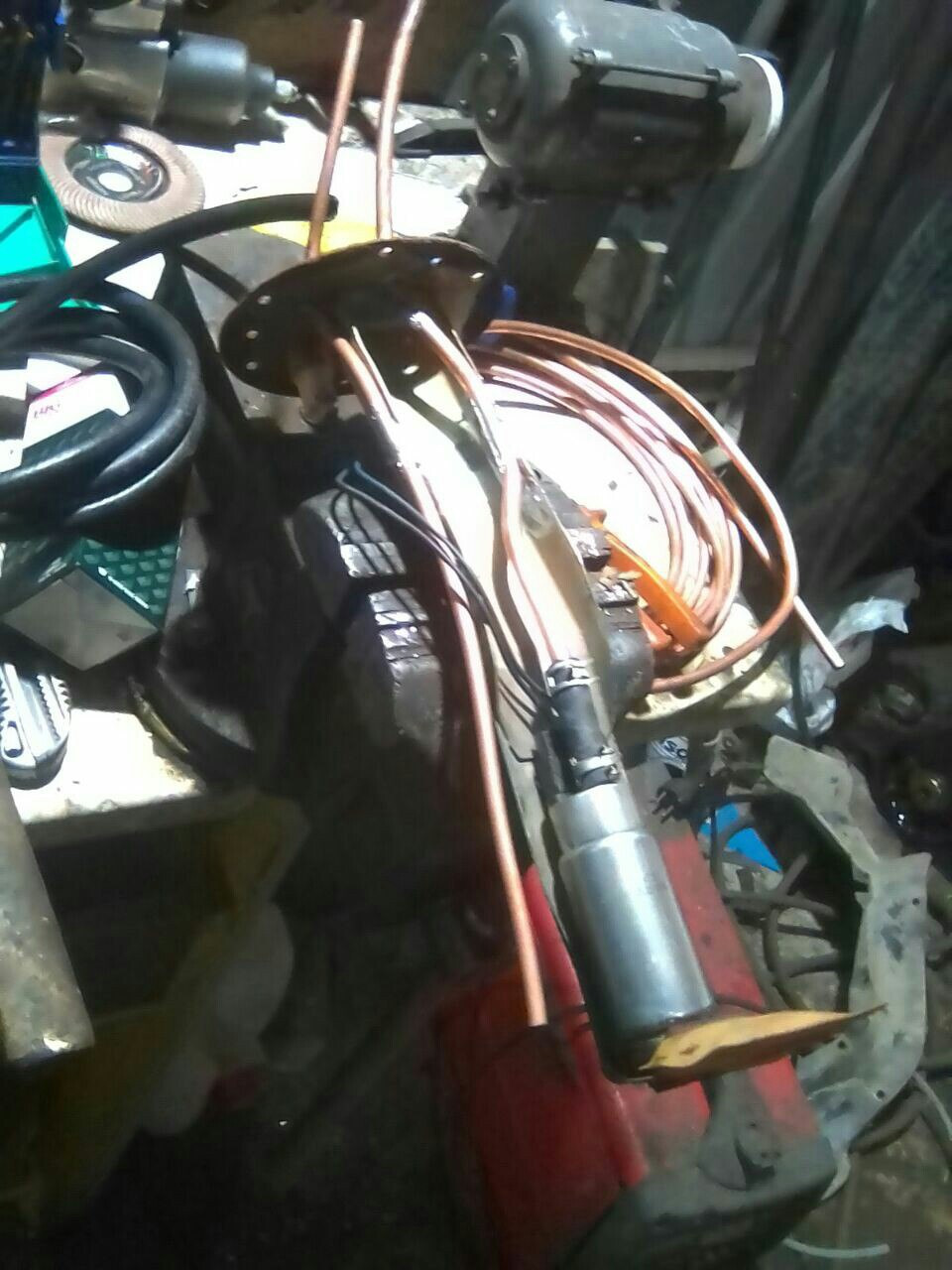

Топливный модуль был так же отремонтирован, трубки родные заменены на медные и поменян топливный фильтр. Фильтр подошел от шнивы 250 руб
Добрались, поменяли, поставили и вуаля! Не заводится!((

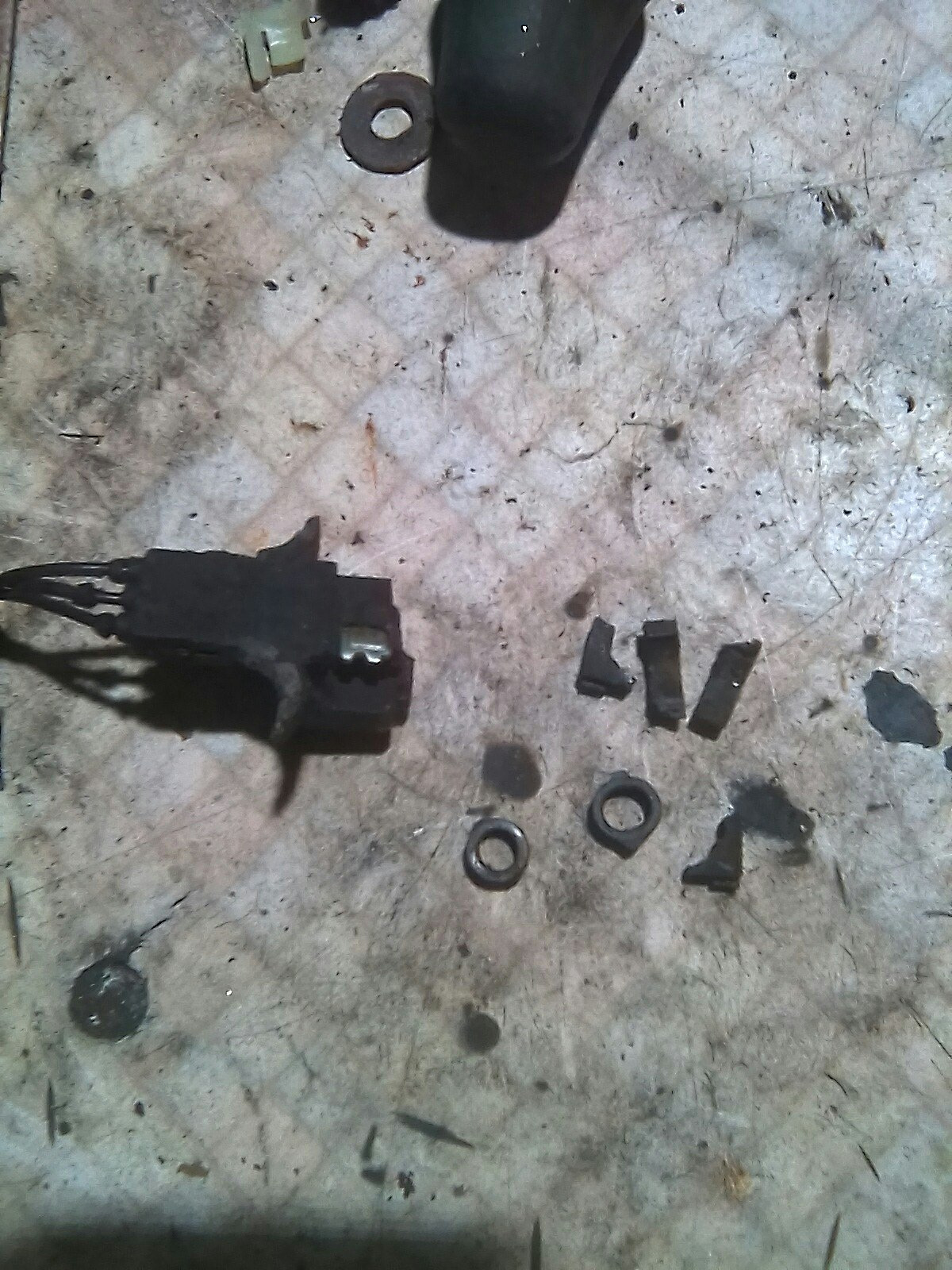

Что за фигня? а фигня оказалось простой — развалился датчик коленвала. На ровном месте, без каких либо симптомов. Был так же куплен неоригинал за 670 руб и заменен.
После этого машинка сделала врум-врум и завелась)) и я снова счастлива тем, что не приходится лицезреть новые вагоны питерского метрополитена))))

Бензонасос издавал до этого периодически странные звуки, поэтому решение его поменять было вполне логичным, это раз, а второе трубки уже начинали писаться и через пару месяцев все равно бы пришлось лезть туда.
А мы живем по принципу — все что не делается — все к лучшему!))
не обращайте внимание на звук от ЭБН, а что писался — то факт — надо лезть.
