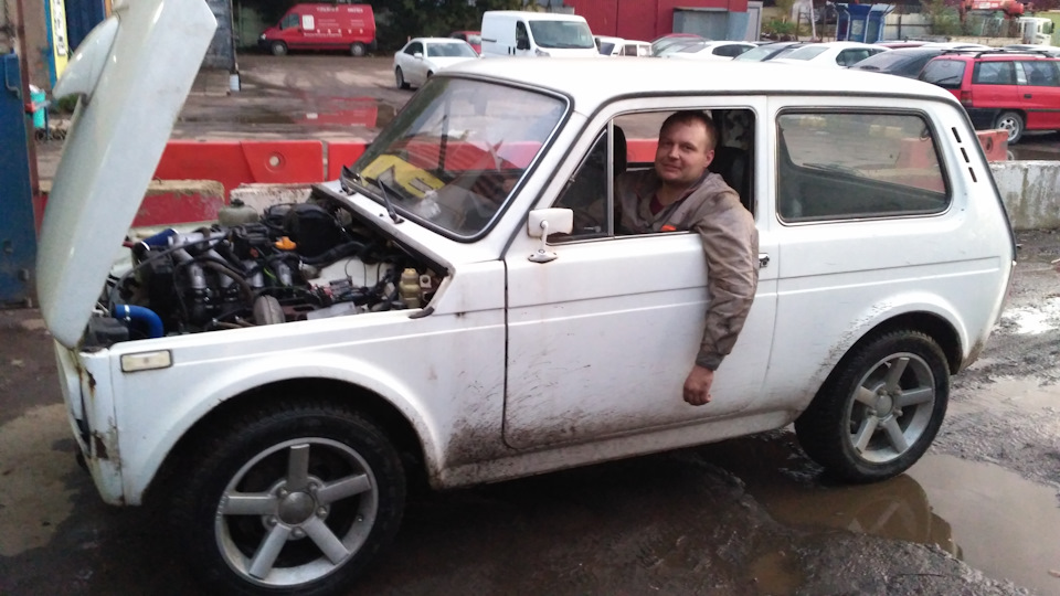

А то приезжай, на ниве дадим покататься. Совсем "нахуйэтотжып" будет. Вон, смотри, какая рожа довольная и это я даже тапку в пол не жахнул. И турбу не устанавливали. Пока что.
)))). встрять абсолютно не хочу, а при описании алгоритма ты забыл, что у меня еще есть ОХ в заднем мосту- добавь, пожалуйста, недостающий пункт))), но ты мне подкинул интересную идею- сказать жене, что пора ее менять, а раз она тоже инициатор переделки, то и вопрос отпадет )))). что до Нивы — вижу, что крутяк, да я давно уже не любитель "дать джазу", а то был бы на Д2 в разделах Мустанг Шелби и Додж Рэм SRT и там всем мозг выносил)))
