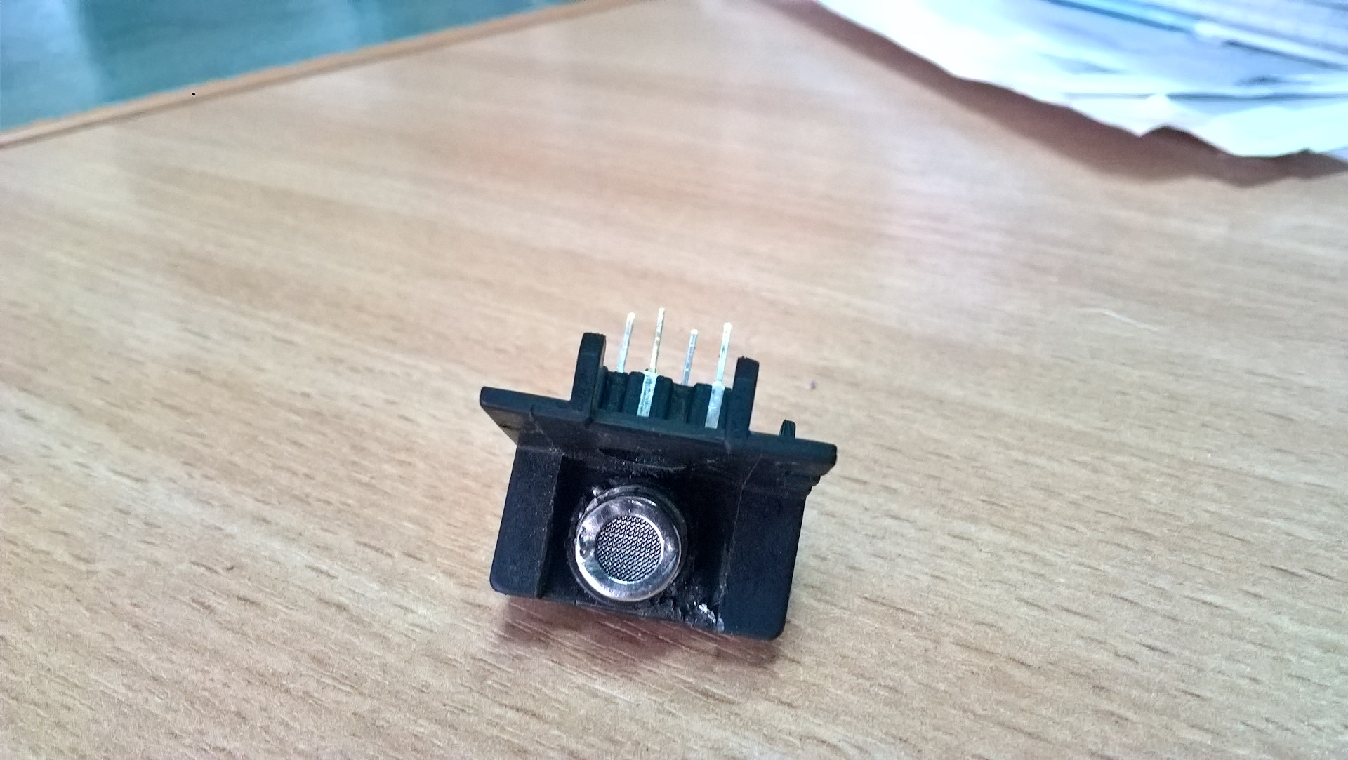

На фанатиксе как то проскочило наименование датчика MP503, лезем на алиэкспрес, в строку поиска вводим Mp503 получаем список лотов с этим датчиком и ценой в 120 рублей, заказал сразу два на всякий случай.

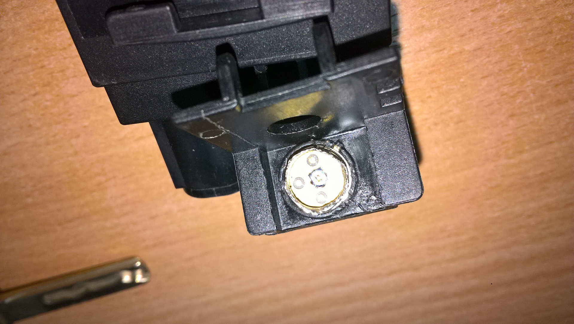

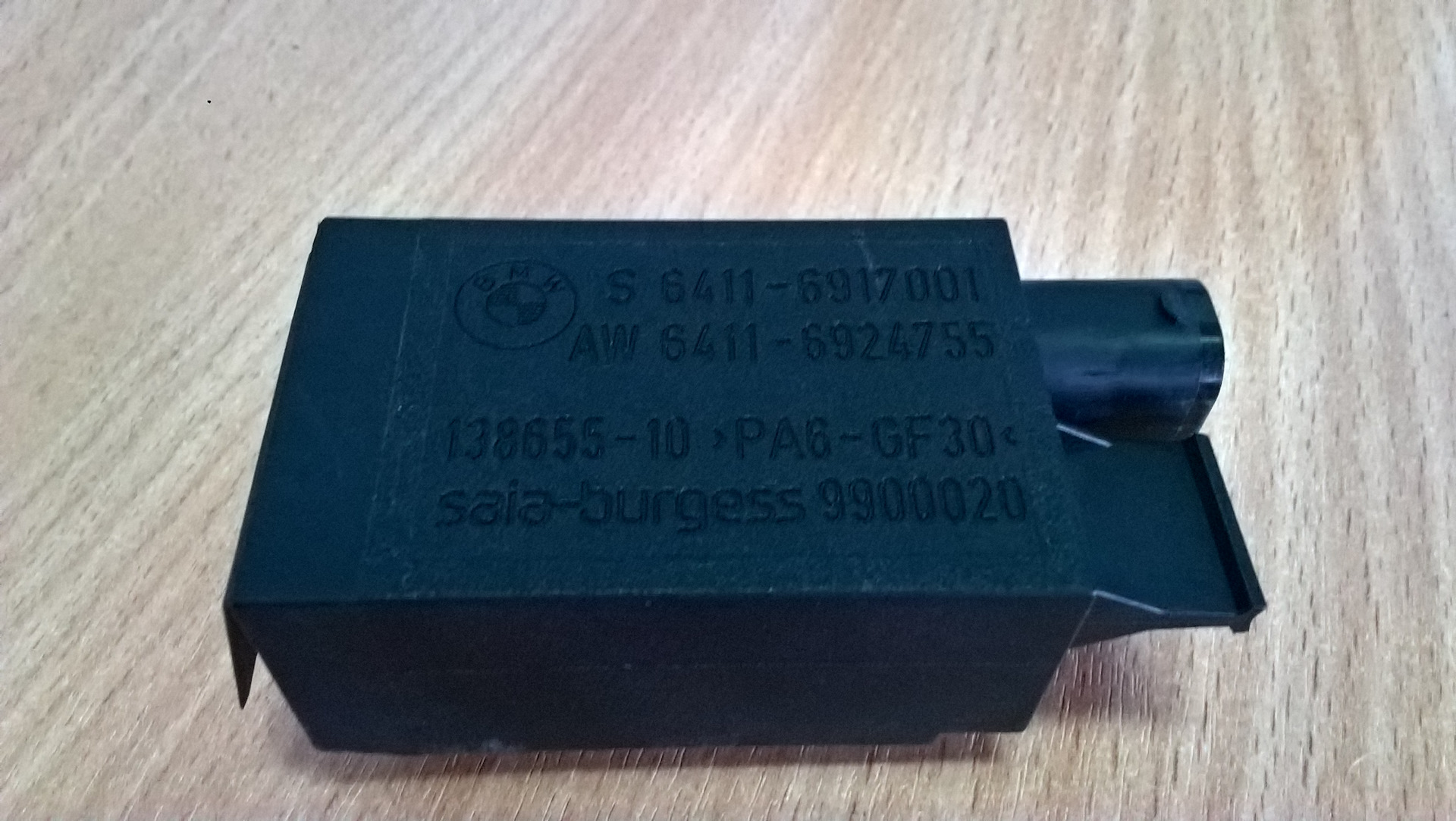

Не буду описывать как снять и разобрать корпус датчика, там все понятно на уровне интуиции.

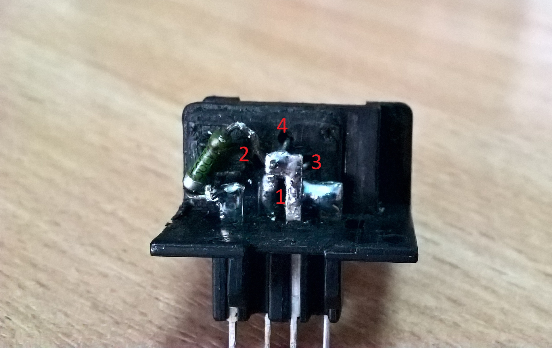

Удаляем резиновую смесь с пинов, видим резистор, отпаиваем ножки и снимаем старый датчик.
Берем новый датчик, устанавливаем и припаиваем так же как и старый совмещая усик датчика с вырезом на корпусе, попутно теряем резистор, ищем новый, с трудом находим и припаиваем его так же на место.

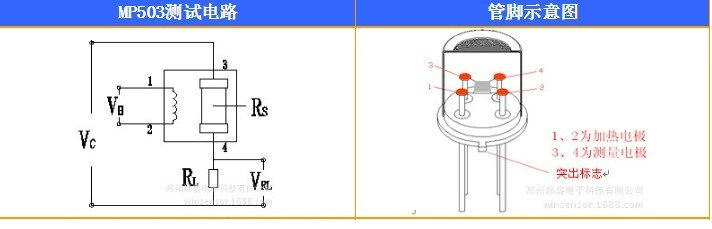

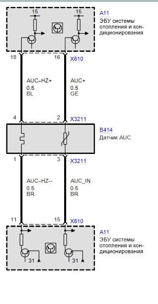

Сам понимаю что дело скорее всего в расположении ног самого датчика и скорее всего нужно просто правильно раскидать контакты.
Нашел схему датчика MP503,
Как видим между собой замыкаются 1-2 и 3-4
Находим схему датчика который стоял в оригинале и видим что контакты идут по другому.
Между собой замыкаются 1- 4 и 2-3
Да простят меня люди разбирающиеся в электрике, электронике и тому подобном, но не знаю что это за обозначения, единственное понял что там есть какой то нагревательный элемент и резистор.

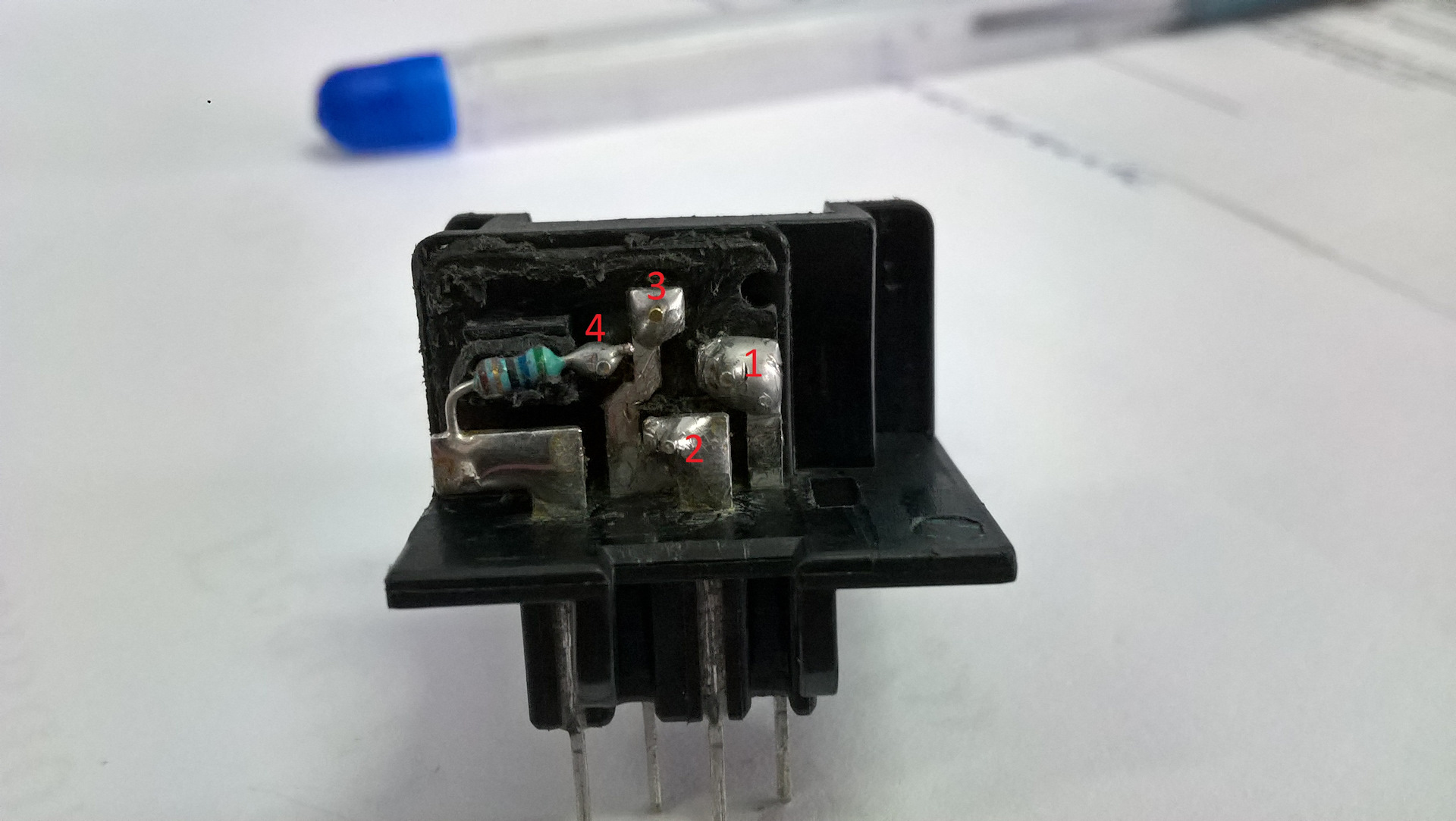

Соответственно то что напаял в первый раз нифига не правильно. Самое интересное что какие то показания по датчику определялись, и на дым реагировали, только заслонки срабатывали слишком часто и не зависимо от изменений показаний датчика (минут за 5 открылись и закрылись раз десять, пятнадцать)
Ну да ладно, нужно правильно подсоединить все контакты и все должно работать.

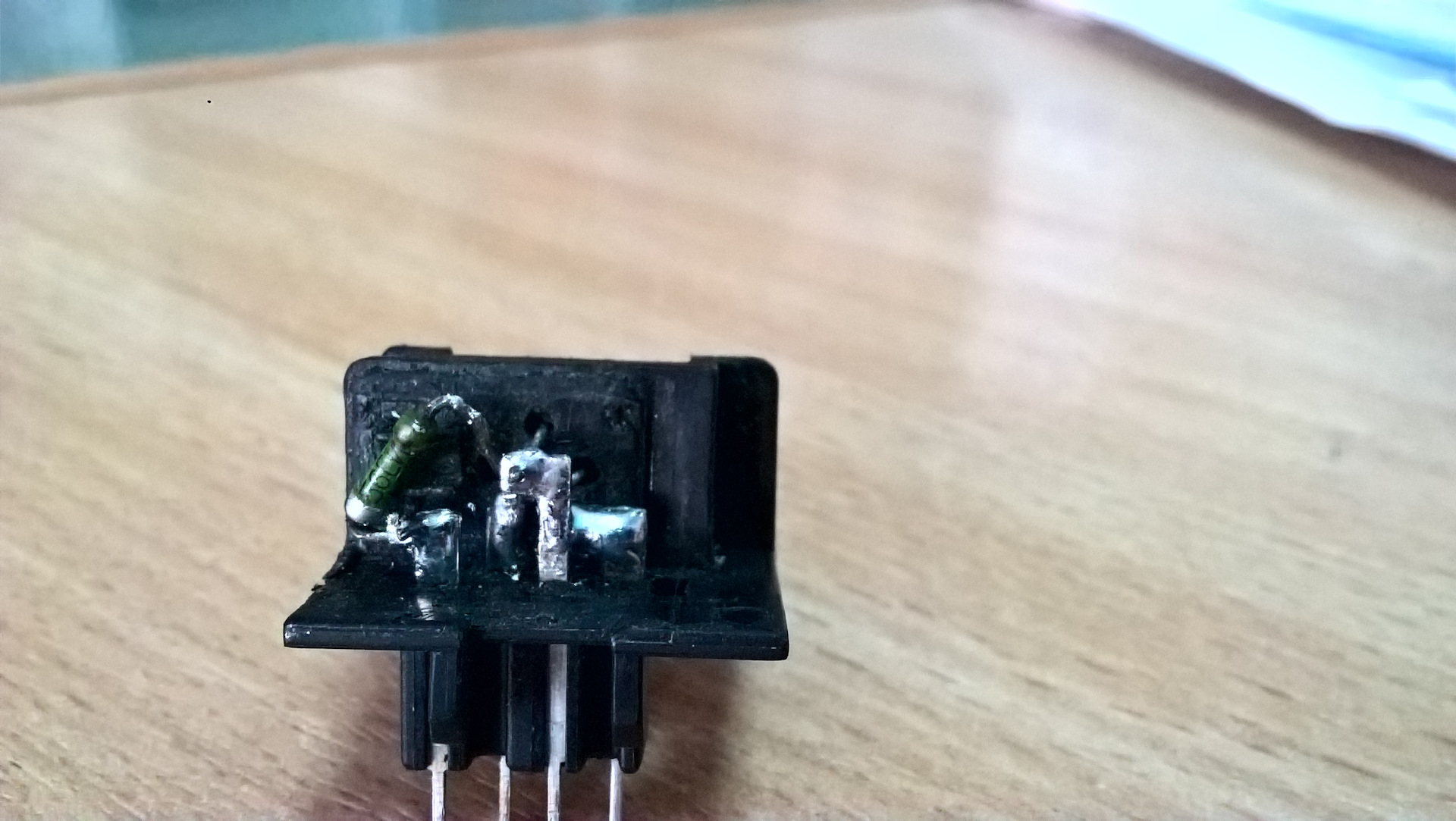

Смотрим на датчик, все схемы и понимаем что нам нужно оставить на местах 1 и 3 контакты датчика и поменять местами 2 и 4 контакт. Для этого нужно повернуть сам датчик так, чтобы усик оставался у стенки но с другой стороны (на 90 градусов против часовой стрелки)

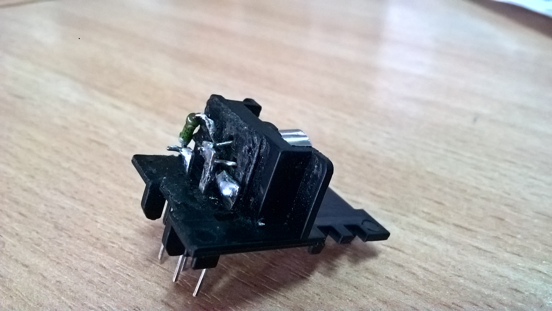

В итоге ноги датчика расположатся немного по другому

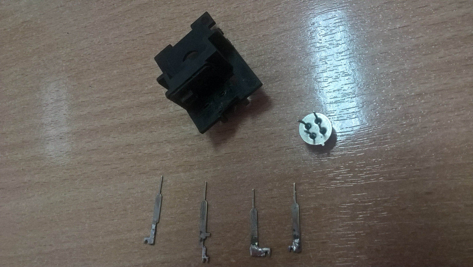

Так же надо немного перекидать сами пины на корпусе что бы можно было расположить нормально контакты.
Первый пин перекидываем на место второго
Второй пин на место четвертого
Четвертый пин перекидываем на место первого
Третий пин оставляем на месте, но подгибаем на 90градусов (у меня сломался пока несколько раз загибал разгибал)
Припаеваем первую ногу к 1 пину
вторую ногу к 4 пину через резистор
третью ногу к 3 пину
четвертую ногу к 2 пину
Это позволит нам нормально подпаять каждую ногу на нужный пин. Не забываем припаять резистор который опять потерялся… на 2 ногу датчика и 4 пин корпуса
Все, в этот раз сначала идем проверять.
Подключаем, удаляем ошибки.
Ввсе удалилось, компрессор включается и работает, датчик реагирует на дым, заслонки закрываются.
