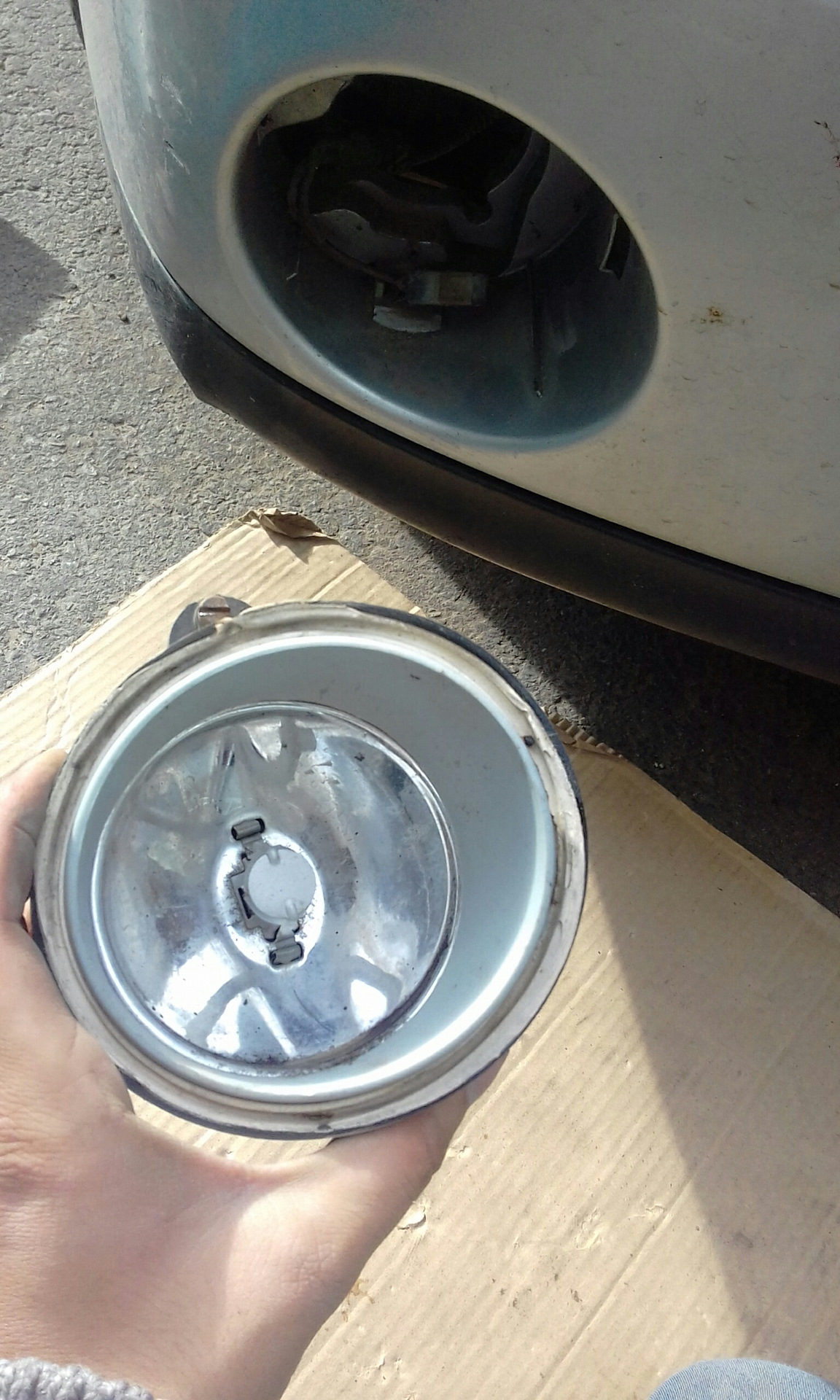

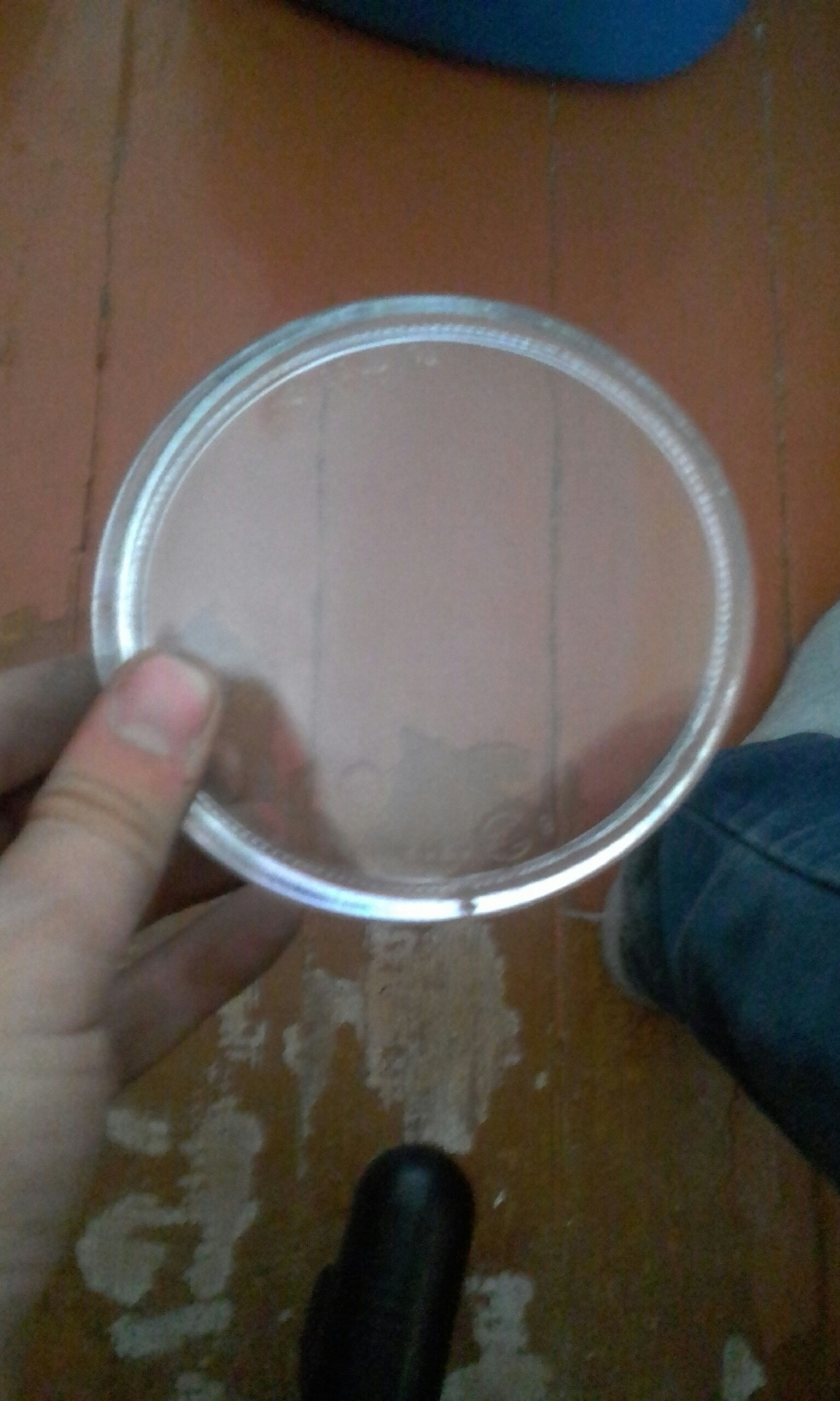

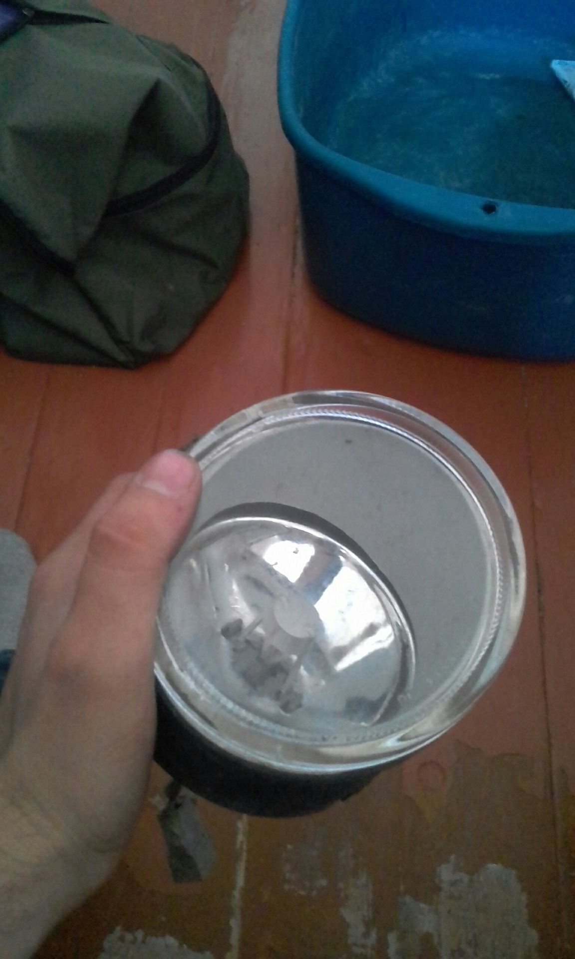

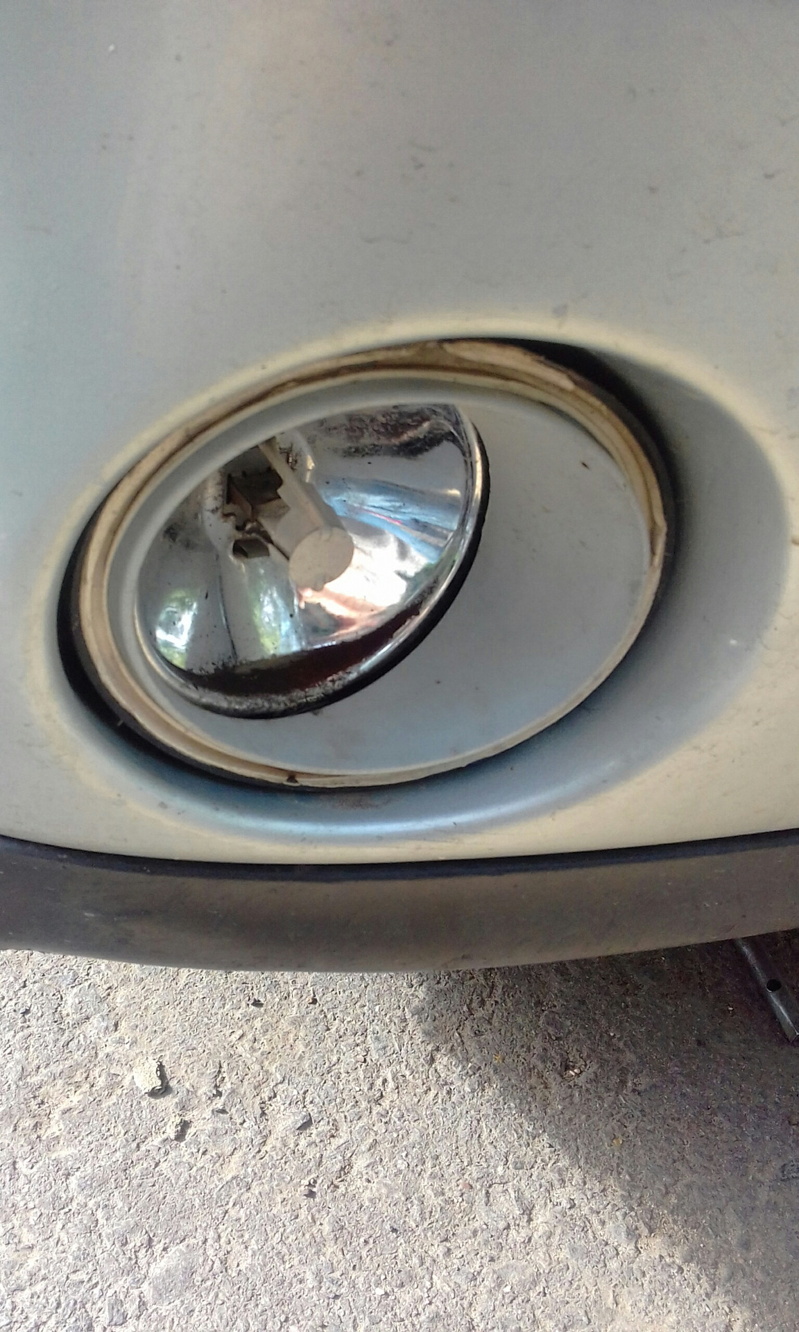

Фух. Наконец-то дошли руки до противотуманки. На правой не было стекла. Заказал в ближайшем автомагазине стекло (подходит кроме лагуны на твинго, сценик, меган): артикул SRN2004R (кому надо для левого: SRN2004L).
цена 450 рублей
Полазив по форумам, поискав информацию как снять фару пришел в небольшое отчаяние, потому что практически везде писали, что необходимо снимать бампер.
Ладно со вступлением закончим.
Бампер можно не снимать. Главное снять пластиковую защиту, под ней находится шуруп, крепящий фару. А затем фара просто должна вытаскиваться. Ну не совсем просто, там есть какое-то крепление, удерживающее ПТФ. Как оно устроено не совсем понял. Весь процесс демонтажа занял 8-10 минут (проблема заключалась в том самом креплении, вроде бы просто должна выталкиваться)
Ну как-то так)
Надеюсь статья будет кому-нибудь полезна)
