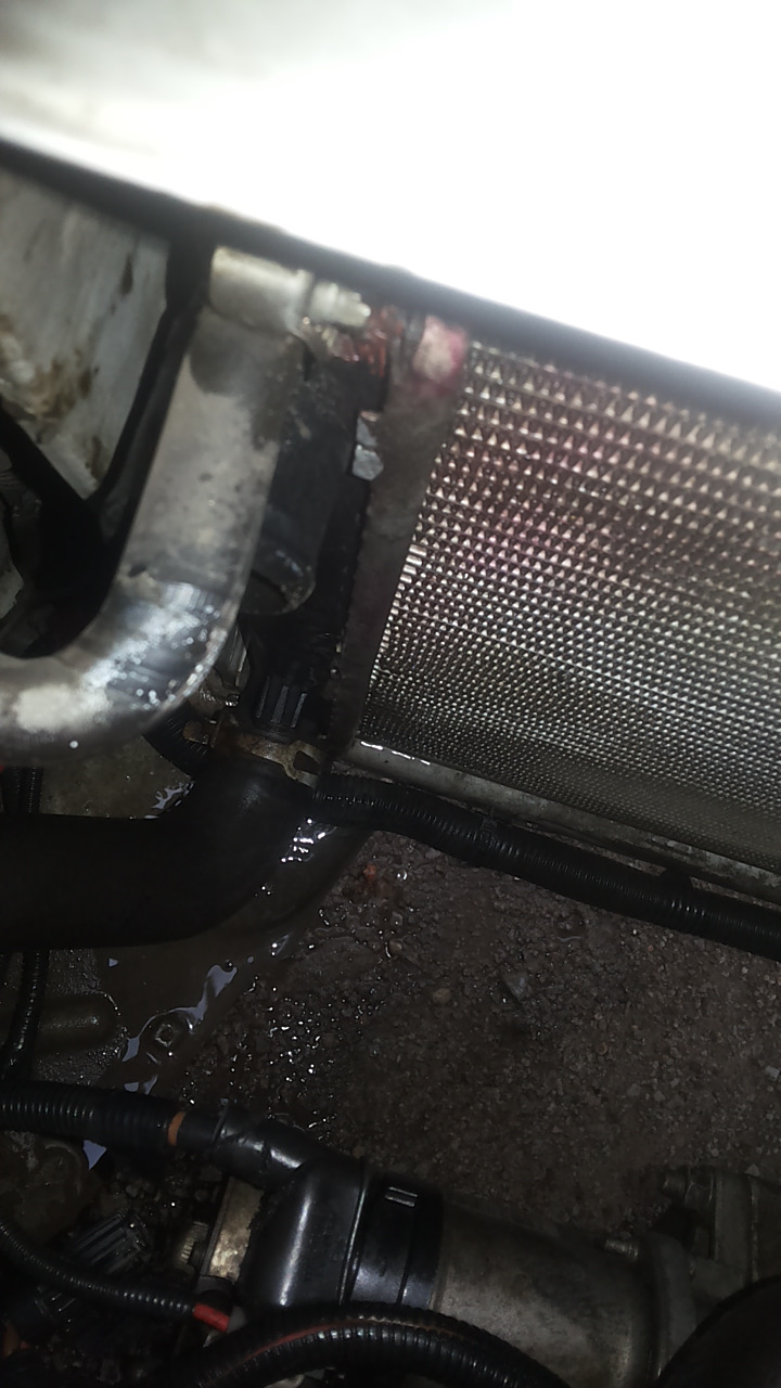

В общем старый потек в месте стыковки пластикового бачка к сотам радиатора. Можно развольцевать бачек, посадить резинку на герметик и завальцевать, так я уже делал. В общем поставил радиатор ЛАДА за 1980 рублей, и то купил его в Ставрополе у нас в Мин-Водах в четырех магазинах не было и только под заказ. Процедура не трудная но геморойная. Делал у дома без ямы. Поднимаем на подставки машину, так как радиатор вытаскивается через низ. Снимаю металлический пыльник двигателя, снимаю корпус воздушного фильтра. Антифриз у меня почти весь и так вытек поэтому при снятии нижнего шланга слилось не много. Отсоединяю три шланга от радиатора, откручиваю вентилятор, откручиваю две гайки крепления радиатора и аккуратно автаскиваю вниз вентилятор и потом радиатор. Ну и сборка в обратном порядке. Итого радиатор 1980 руб, крышка бачка расширительного 90 руб, антифриз 10 литров 836 руб.

Видимо радиатор уже меняли? Потому что лузар стоял?

Похоже обычный радик поставил, у нас для кондера около 4000 стоит. Без кондиционера около двух.
Греться летом будет.
Да. Кстати, тот что по ссылке тоже простой. В автодоке от 1700 идёт.

А в чем различие?
С кондером толще, а значит и охлаждает лучше.
