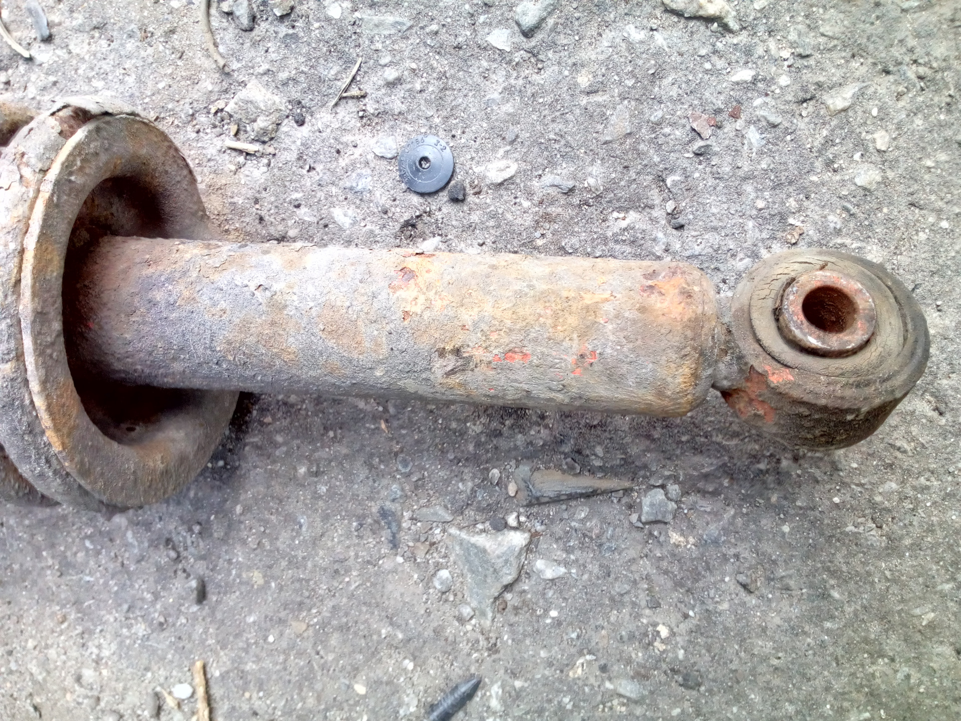

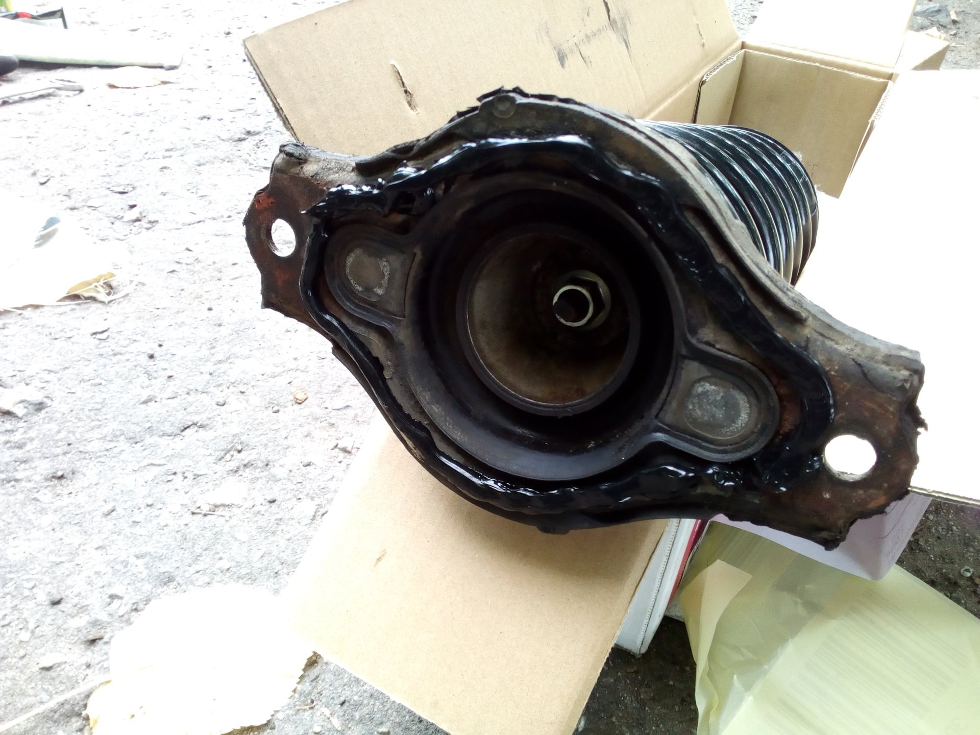

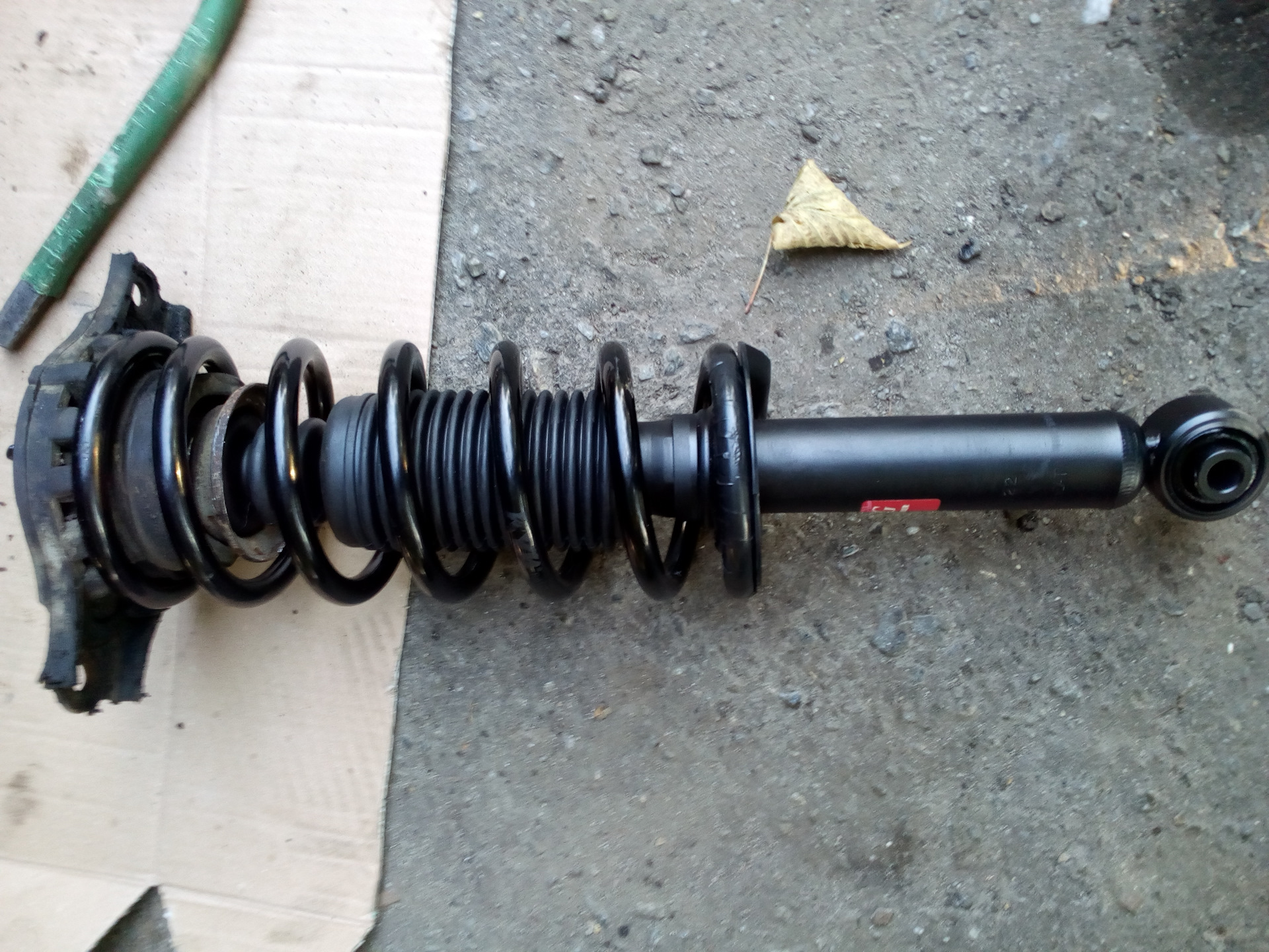

Было принято решение поменять пружины за одно и рваные пыльники, но после осмотра стоек решил поменять их тоже раздавленные нижние резинки и очень уж гнилое их состояние.

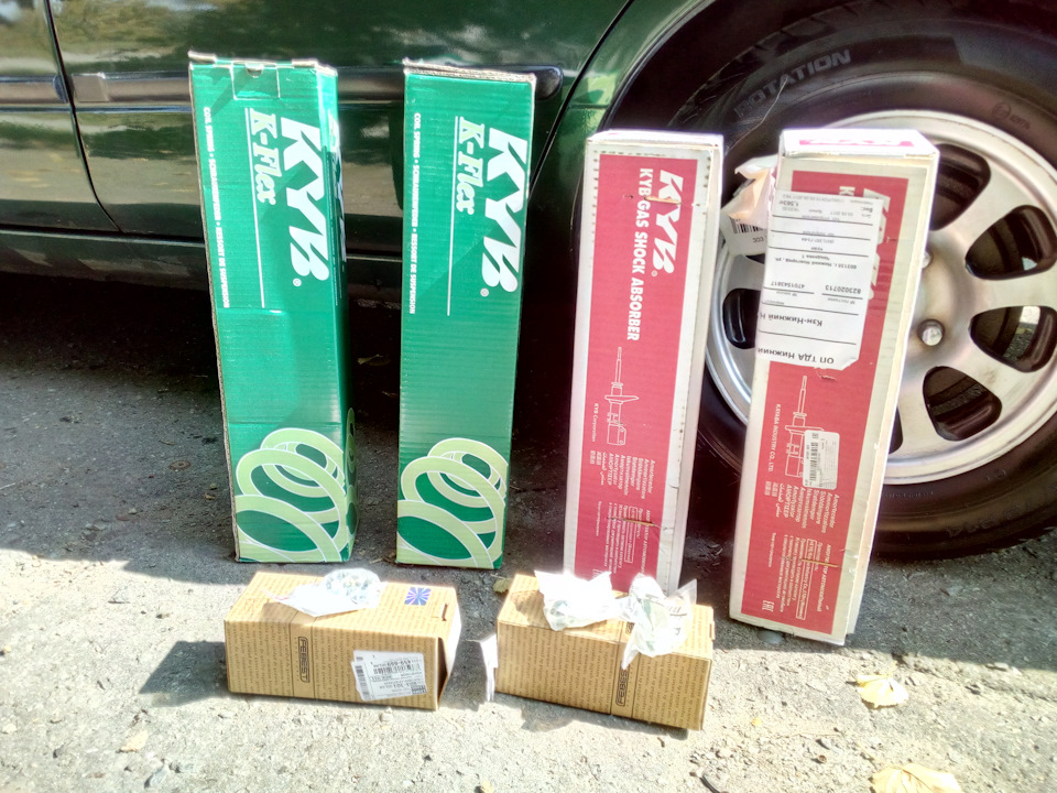

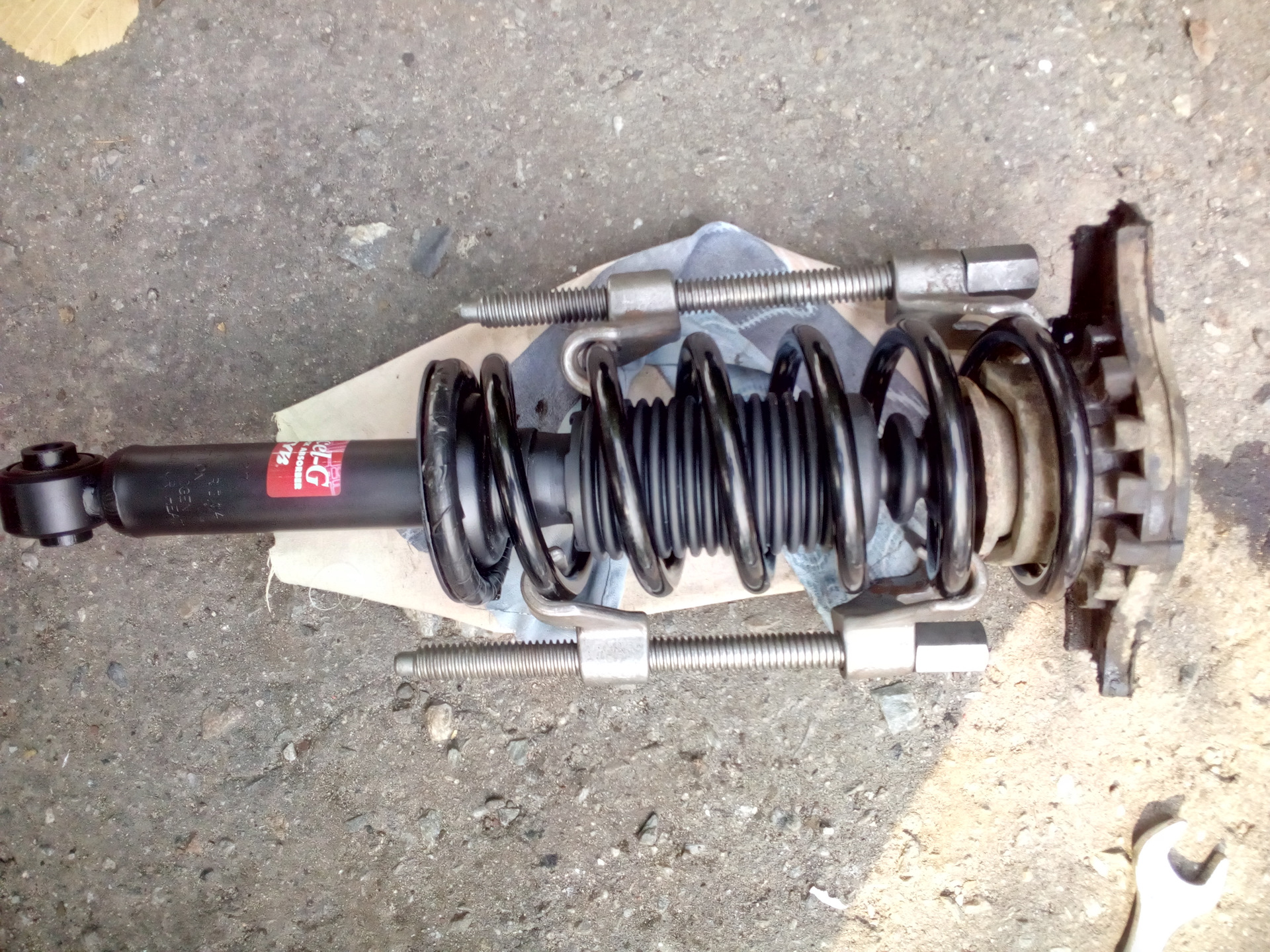

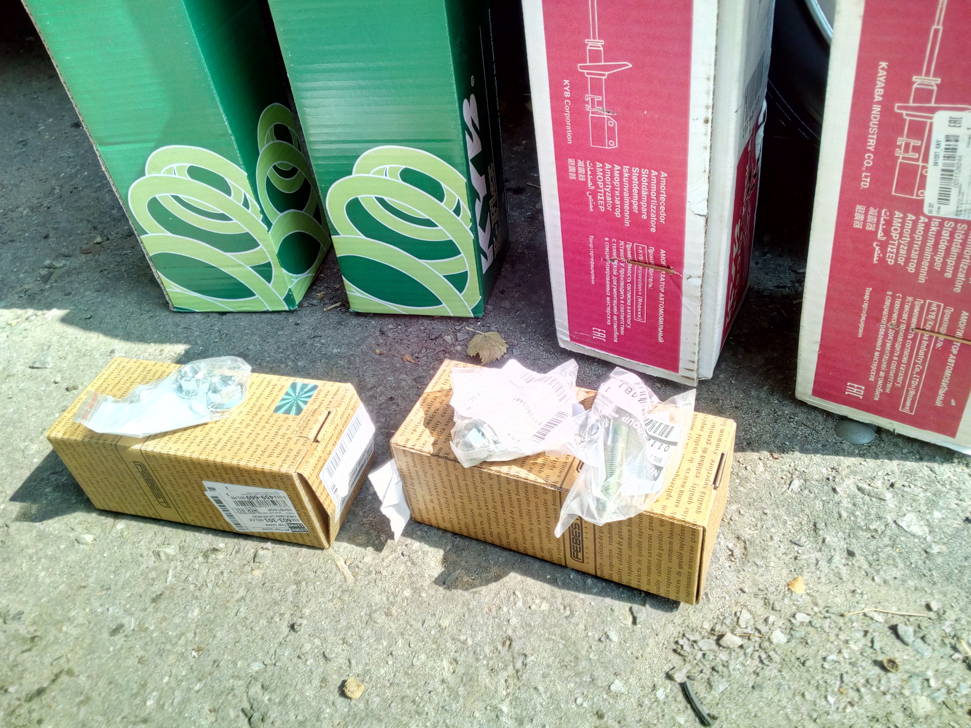

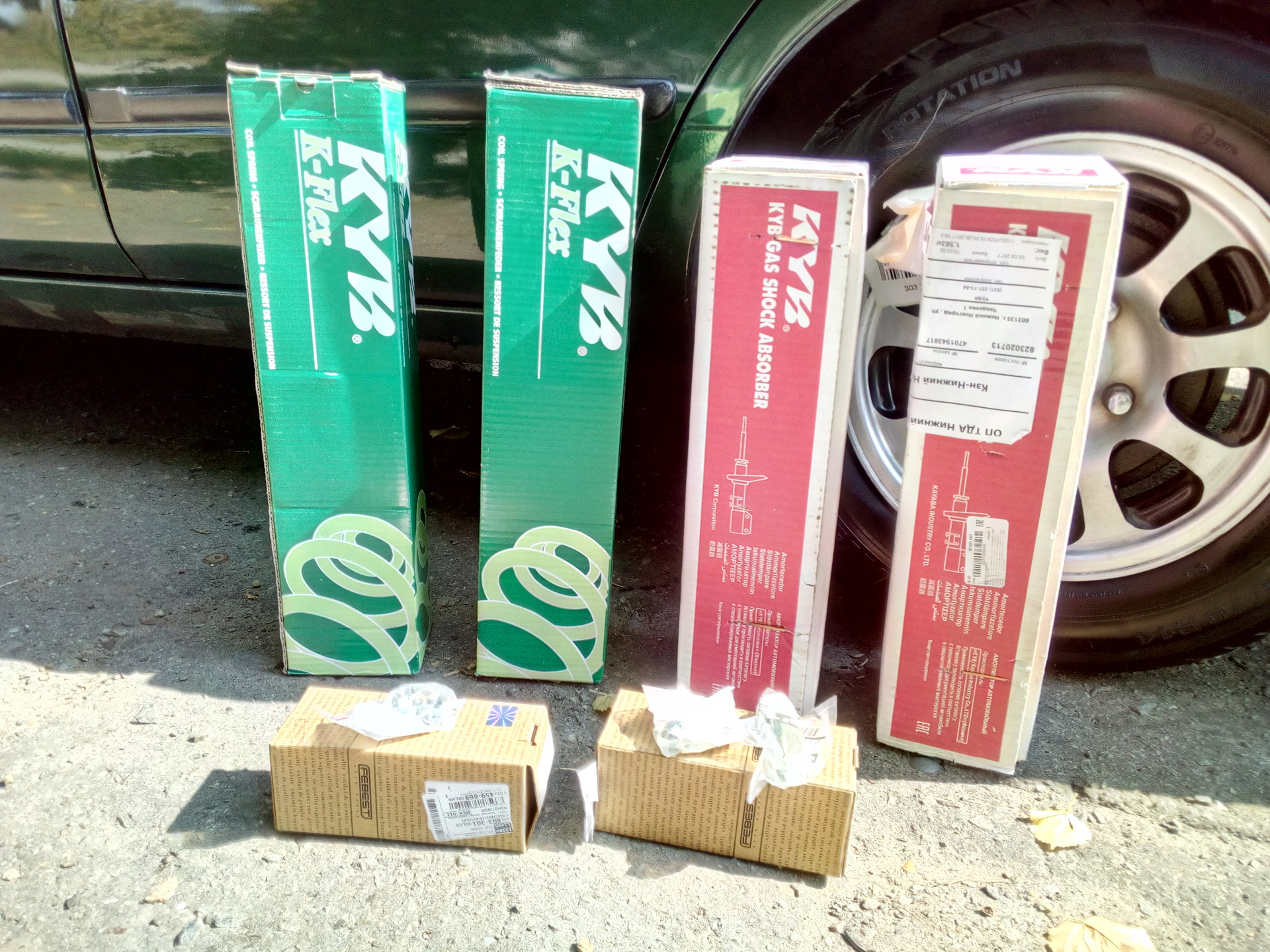

купил пружины kayaba excel-k амортизаторы kayaba excel-g пыльники Febest нижние болты и гайки оригинал Nissan.

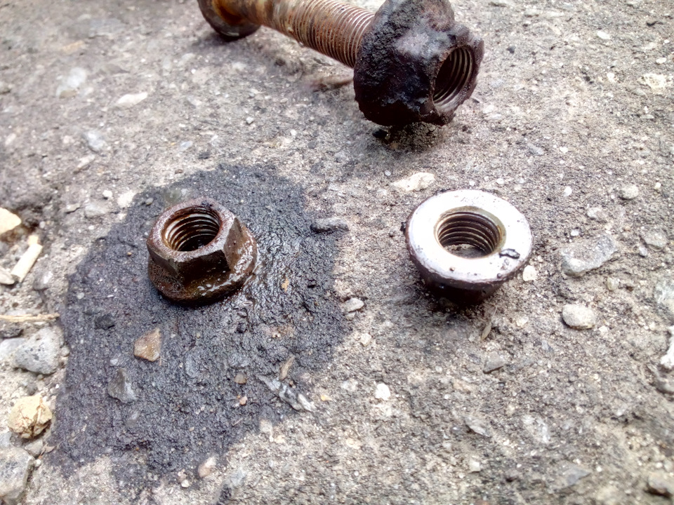

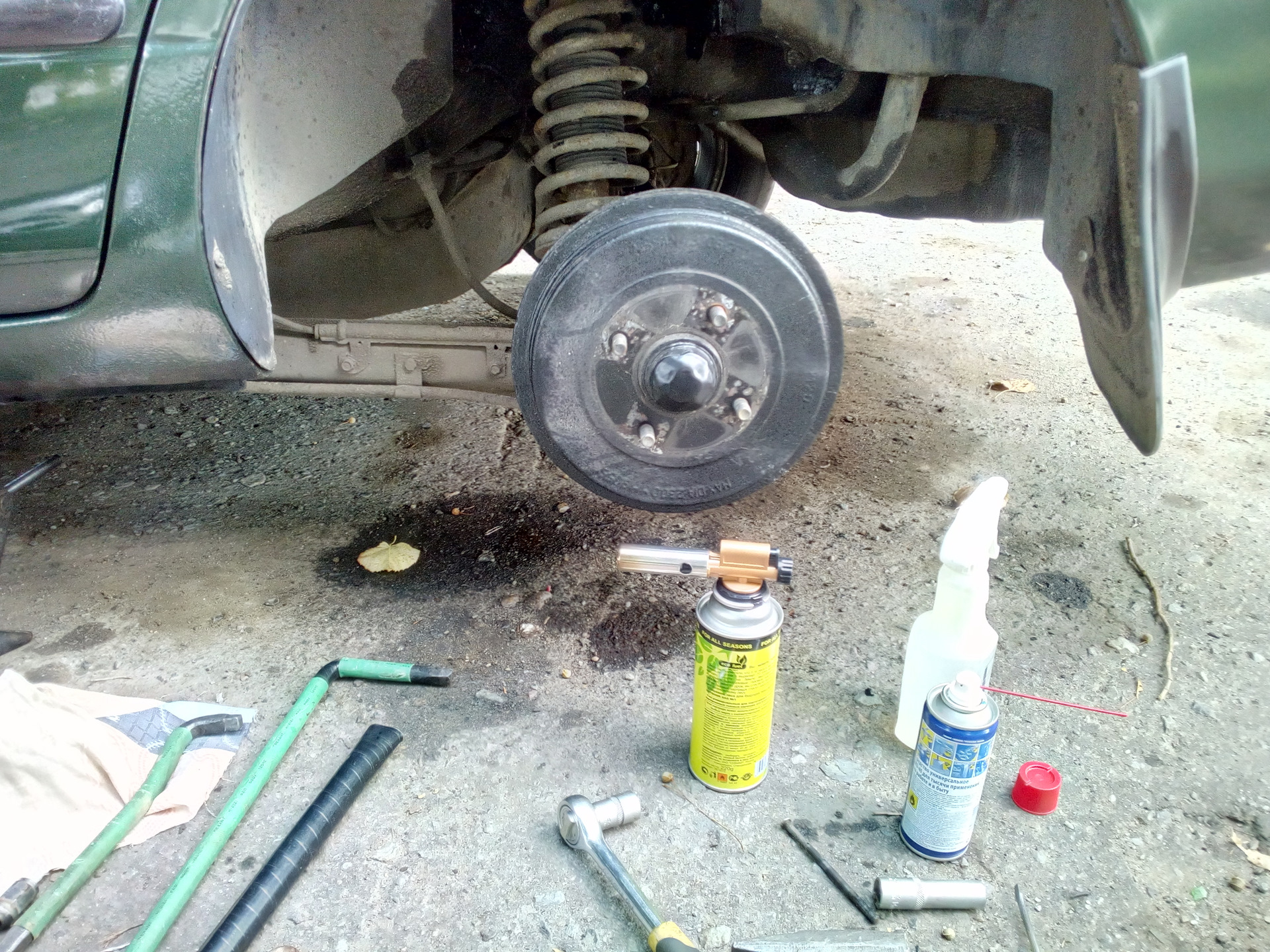

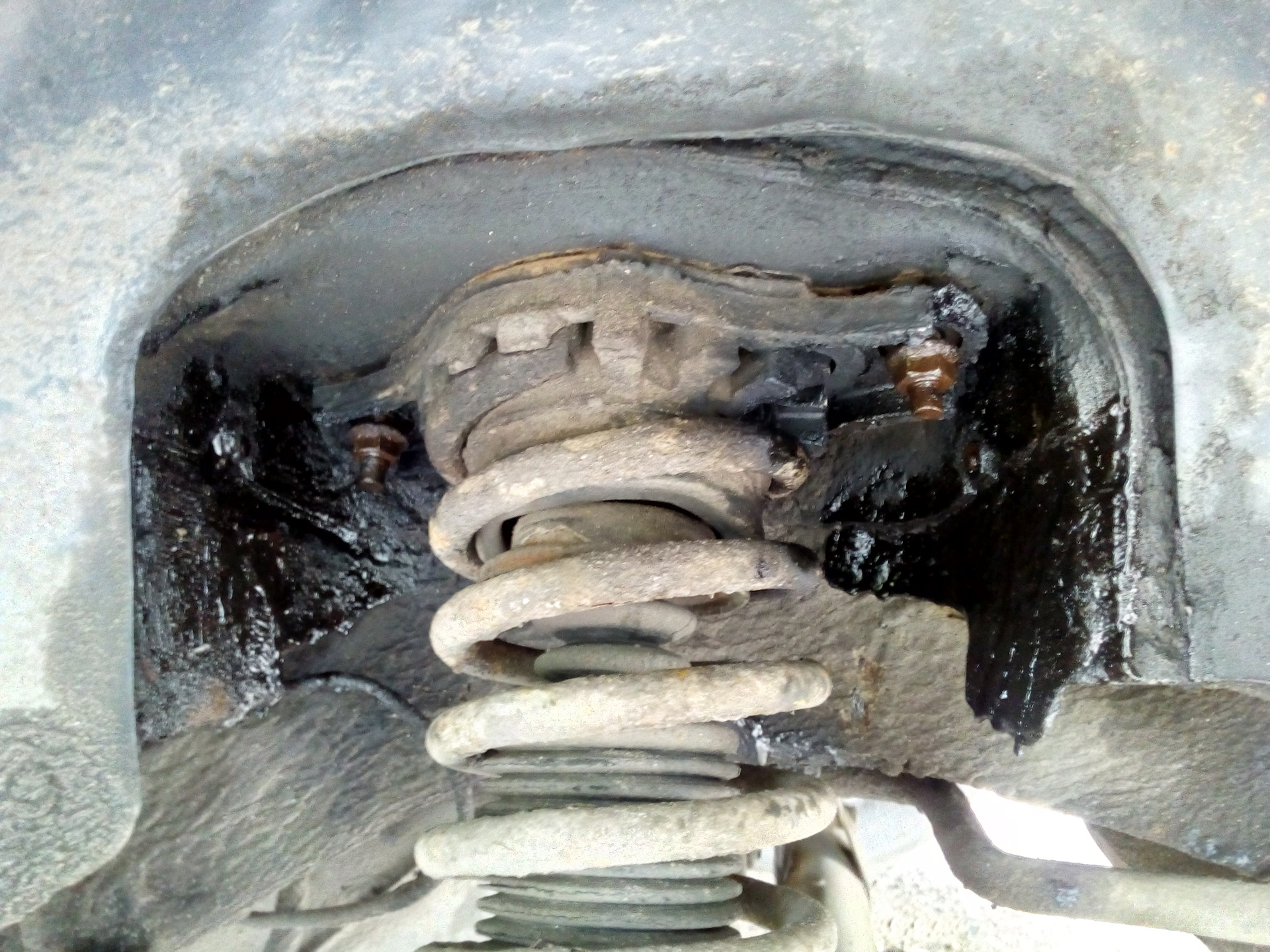

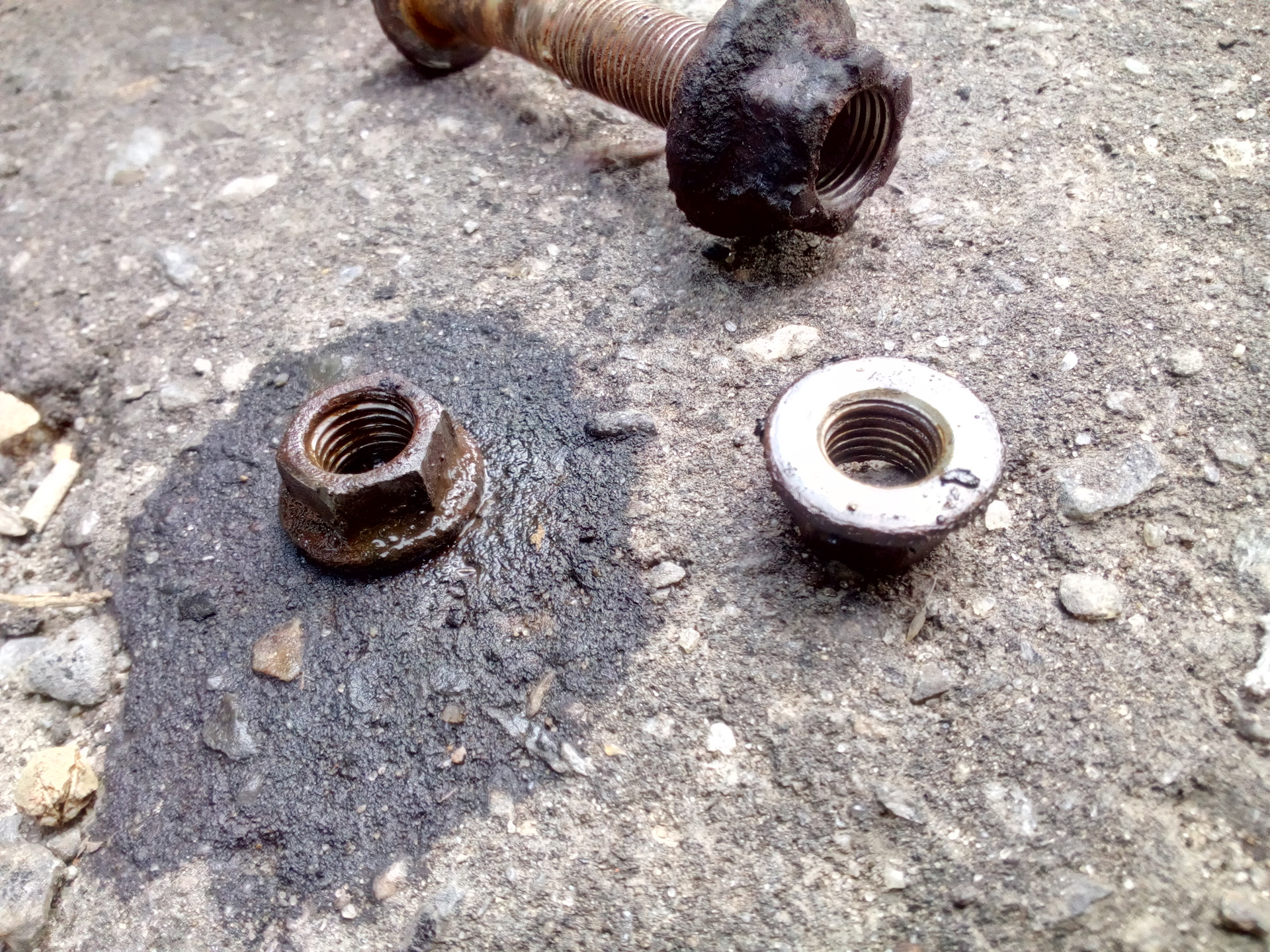

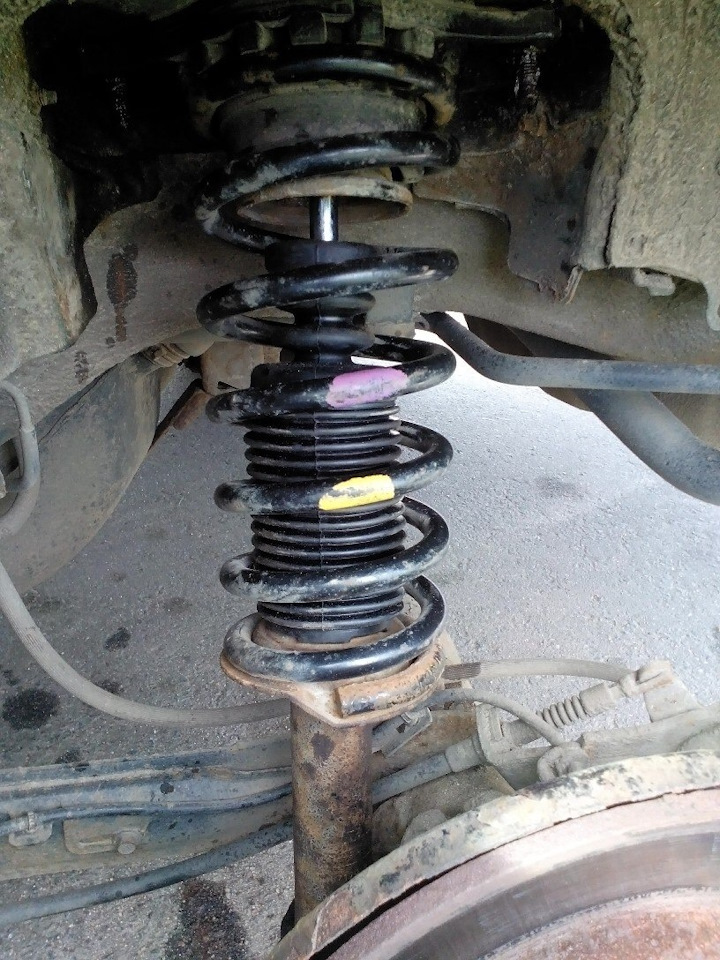

Откручивал стаканы от кузова долго и упорно грел гайки горелкой периодически поливая вокруг водой чтоб не загорелось, обстукивал их и проливал WD-40 и они поддались))) хорошо что шпильки не сломал.
Много усилий пришлось приложить на нижние болты думал придётся их срезать болгаркой, по этому новые и взял, но и тут при помощи горелки жаря гайку смог открутить с сильным скрипом.

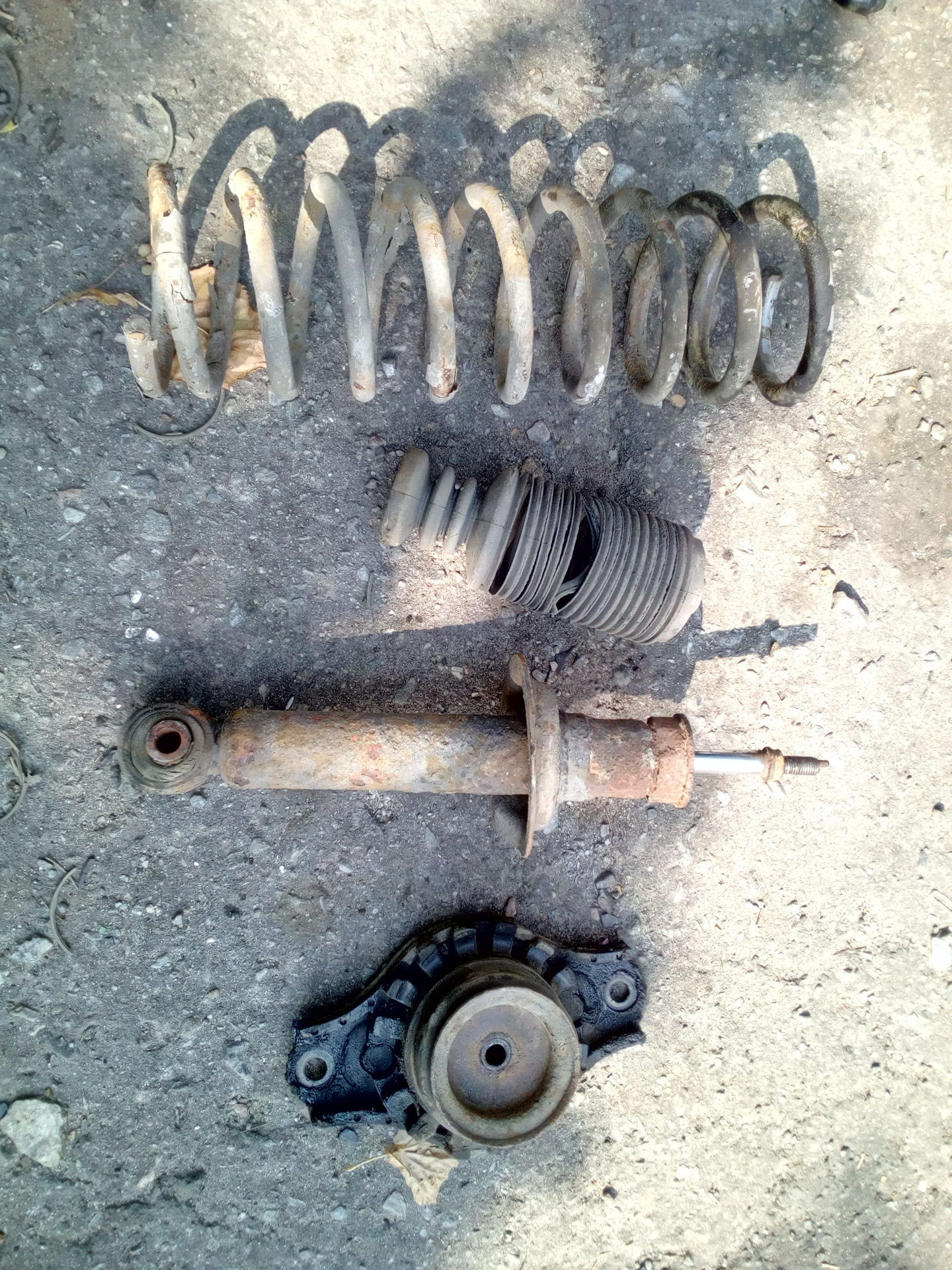

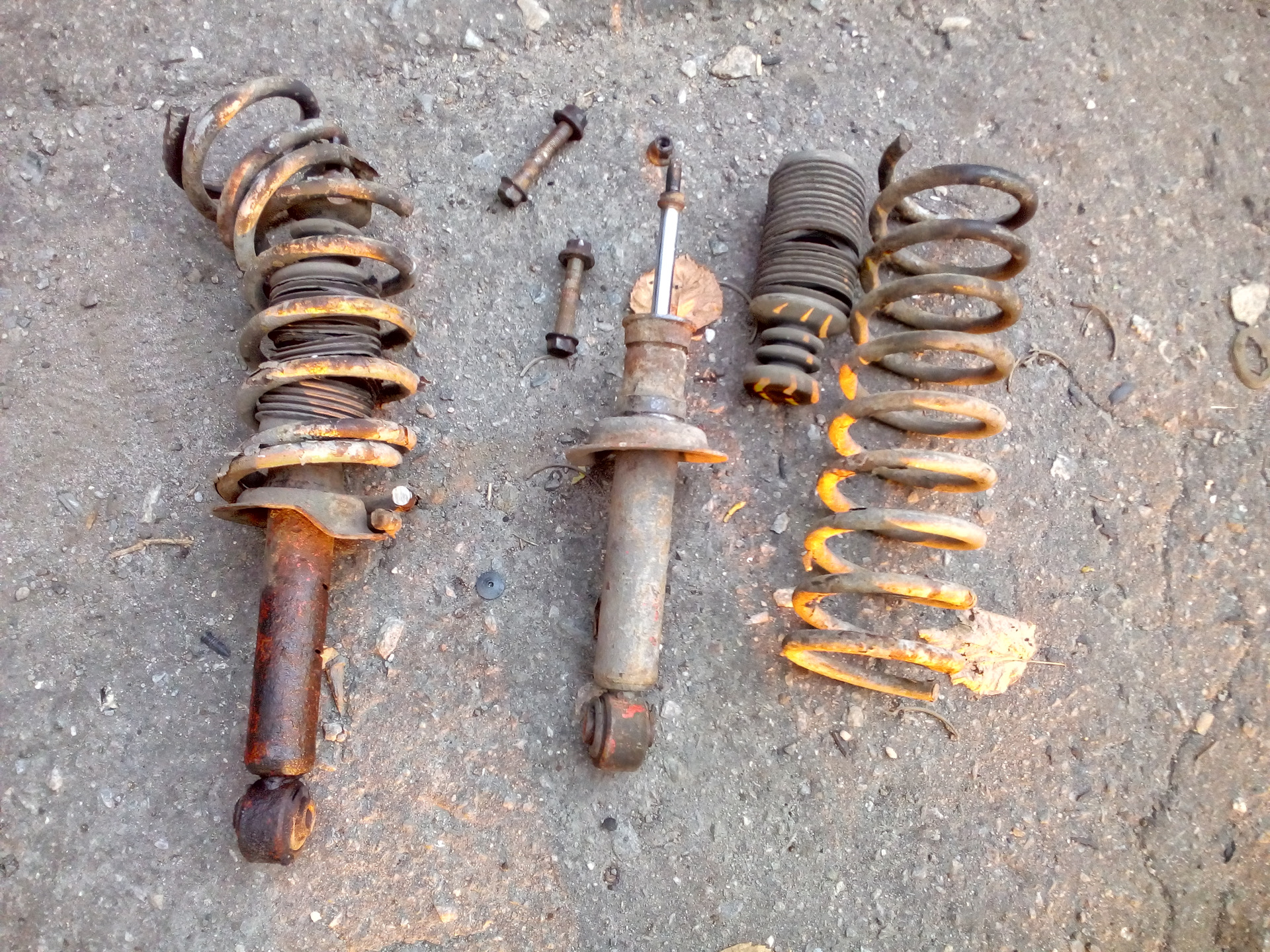

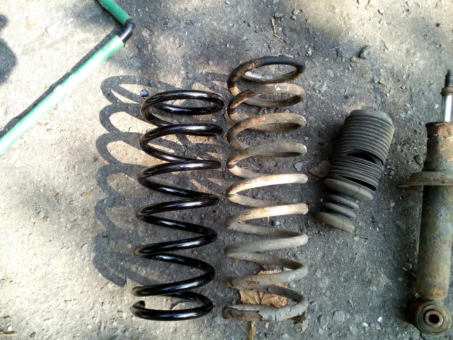

сняв старую пружину и сравнив её с новой был в ступоре старая длиннее на 2 витка, потом до меня дошло что эта пружина от ВАЗ, ещё на форумах писали подходят, видимо когда лет 15 назад стоки меняли решили с экономить))) у вазовской верх и низ одинаковый по диаметру а оригинальные или аналоги сверху диаметр чуть больше видно на глаз.
Старые стойки без особых усилий одним пальцем вдавил шток и он там остался, на новых при прокачивании шток сам выходи, и с каждым разом сдавливать было тяжелее.

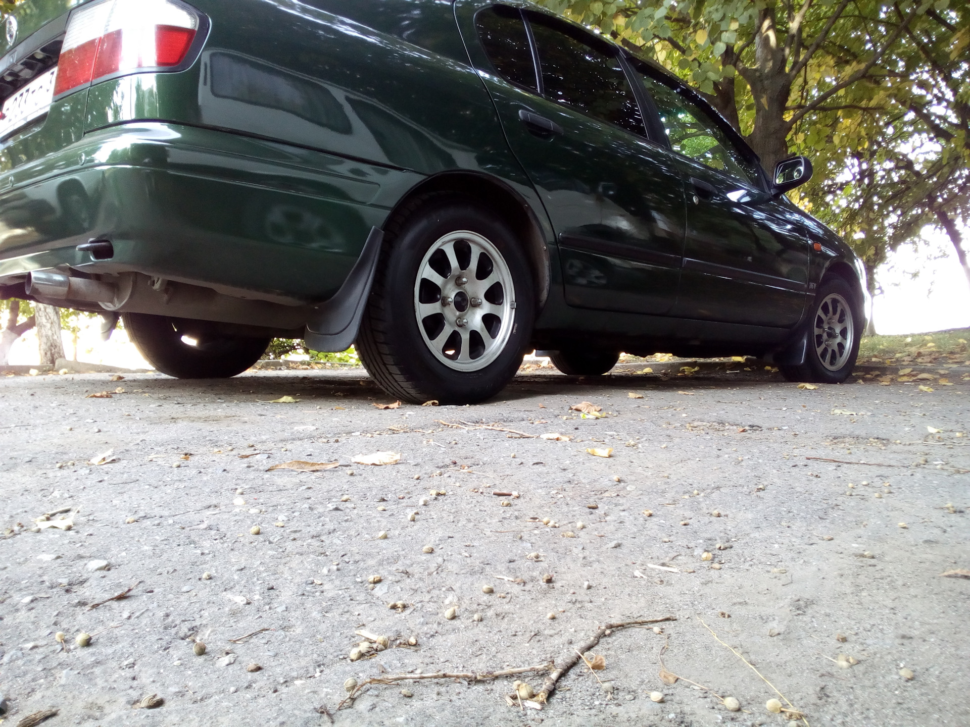

После сборки установки, впечатления зад стал жестче что меня не порадовало((( и из за этого стало шумнее, но много знакомых сказало так и должно быть и что со временем будет норма.
По высоте зад не поднялся я бы сказал стал ниже на 1-2 сантиметра, выше он был от ВАЗовских пружин, а со стороны даже и не заметно.

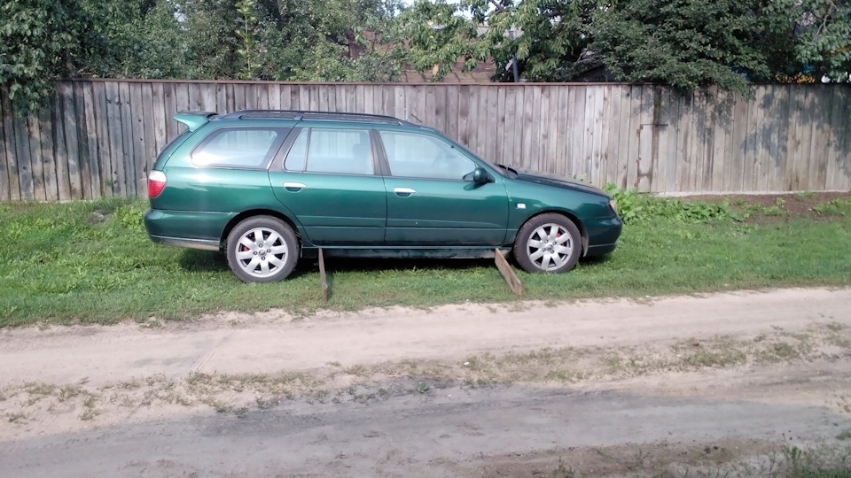

Последнее фото зад под нагрузкой 3 человека зади и немного вещей в багажнике, и бак полный +- 5 литров.

Возьми с универсала с разборки пружины, либо для универсала новые, никогда с ними не было проблем. Опоры не менял?
зачем брать я уже взял всё новое поставил зачем ещё что то брать ещё кучу бабла тратить и так почти 8 тысяч отвалил, нет опоры не менял но хотелось тогда бы ценник вырос до 10 тысяч. пол зарплаты.
У меня похоже сзади справа заляпала опора, менялись уже 4 года назад, оригинал покупали. На разборке они по $10 стоют, от универсала возьми и забудешь. Еще родные стоят, менял аморты и опоры только. От максимы а32 вроде то же подходят. На фото не на ровном стоит, но не проседают нифига

какая то странная пружина старая на фото слева… как будто из нескольких частей…
она распилена болгаркой
