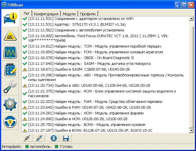

В общем купил Адаптер на Али OBDII ELM 327 v1.5— по отзывам один из лучших по не высокой цене.
Скачал всем известный Forscan 2.3.10 betta для Винды (версия WINE) вот здесь forscan.org/documentation.html
Пару слов о выше сказаном. Данный девайс не считаю опасным, т.к. это всего лишь грубо говоря провод (беспроводная связь) соединения мозгов автомобиля с софтом (который может прейти рабочим, а может и нет). Тоже самое касается самого Форскана, если не куда не лезть, то ничем он особо навредить не может.
Для связи использовал планшет на Виндос 8.
Очень часто возникают проблемы сканектится. Пишу для себя:
— Втыкаю в порт, включаю зажигания.
— Захожу в устройства блютус на планшете, добавляю устройства, ввожу пароль 1234. Происходит соединение
— Соединение наступает, но написано что оборудование отключено.
— В форскане в низу нажимаю соединится. Наступает процесс и указания к действию.
— В первой вкладке c лево в подкладках можно посмотреть название модулей отвечающих за разные функции.
(За рулевые датчики отвечает EPS)
— Во второй вкладке можно посмотерть ошибки и сбросить их по всем блокам. Что я и сделал, олибок не обнаружилось.
— Заходим во вкладку сервис (помоему где ключ нарисован), внизу выбираем блок ЕPS. Появляются 2 позиции, одна из которых датчик момента рулевого колеса и его калибровка.
— Запускаем калибровку и следуем указаниям. Зажигание включаем (но заводить не нужно). Одно из важных указаний поднять оба передних колеса, тем самым снять напряжение, повращать рулем, вернуть руль прямо и опустить машину на землю. А дальше следовать указаниям связанным в основном с зажиганиям (включать и переодически выключать).
— И готово. В общей сложности без учета подъема передних колес процедура длится 1-3 минуты.

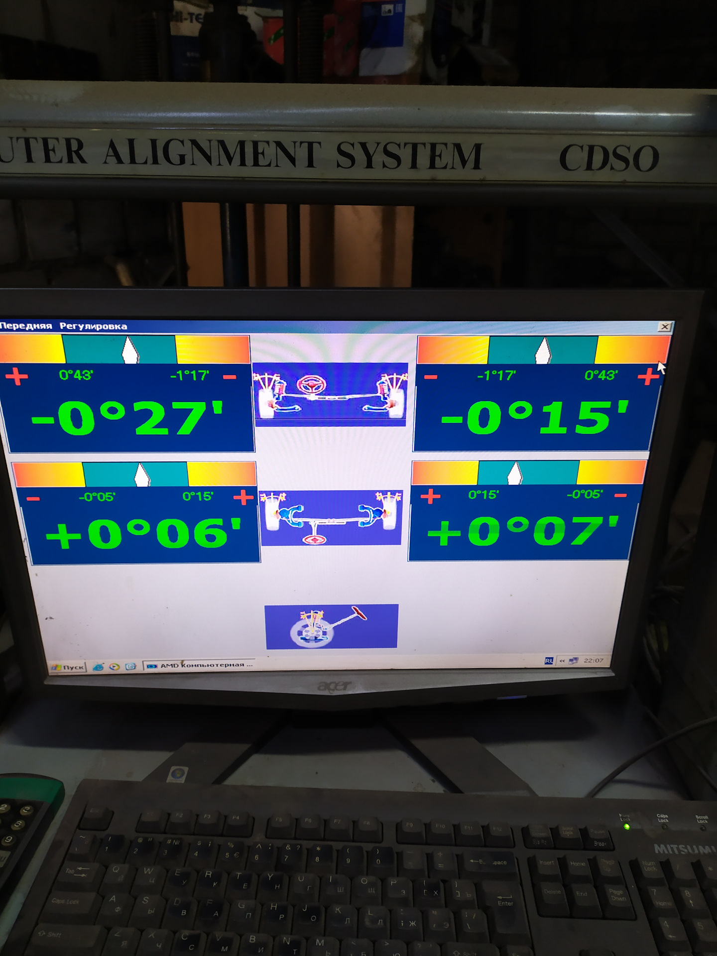

Если руль при движении прямо находится не по центру, это развал, точнее схождение ушло. Калибровка делается, когда усилия в лево в право разные и ноль размыливается.
А от удара заднего колеса и то что он на докатке километров 40-50 проехал, может уйти схождение? Просто когда ехал на докатке, руль стоял по центру, а когда диск поставили, то руль сместился в лево( при движении)
Теоретически может. В любом случае нужно начинать со сход развала. Колибровка может решить ситуацию например если руль произвольно усилителем возвращается не в центральное положение, т.е потерян ноль. Но при этом в положении не правильного нуля машина прямо все равно не едит. Если, чтобы машина ехала прямо, руль нужно отклонять от центрального положения, то причина кроется в геометрии подвески. В мазде фактически регулируется только схождение и расхождение. Развал и Кастер регулируется только двиганием подрамника, обычный рядовой сервис за такую работу не берётся. При ударах как правило и нарушается положения подрамника. Либо ломается датчик на рейке, но там симптомы иные
А как понять при развале и схождение что подрамник надо двигать? Или на развале и так все выставят?
Суть в том что регулировочные гайки есть только на схождение/расхождение. А если ушёл развал или Кастор, то возможности регулировки этих параметров нет. И если возникает такая необходимость, то только подрамником.
lurik2009
В рядовых сервисах если мастер видит необходимость в регулировке развала или кластера, как правило говорит следующую фразу. Транспортное средство претерпело удар, повреждена геометрия. Данное транспортное средство рекомендуем заменить узлом. Те кто более опытные, начинают лезть в регулировку подрамника.
lurik2009
При регулировки схождения/расхождения есть такой параметр, который называется положение руля прямо. Этот параметр алгебраический-это дельта между Лёвой и правой стороной схождения. Этот параметр есть как у передней оси, так и у задней. Несложно догадаться на что он влияет. Так же на положение руля влияет и сам развал и Кастер, регулировка этих параметров, на современных машинах вызывает сложность, т.к. с завода не предусмотрена.

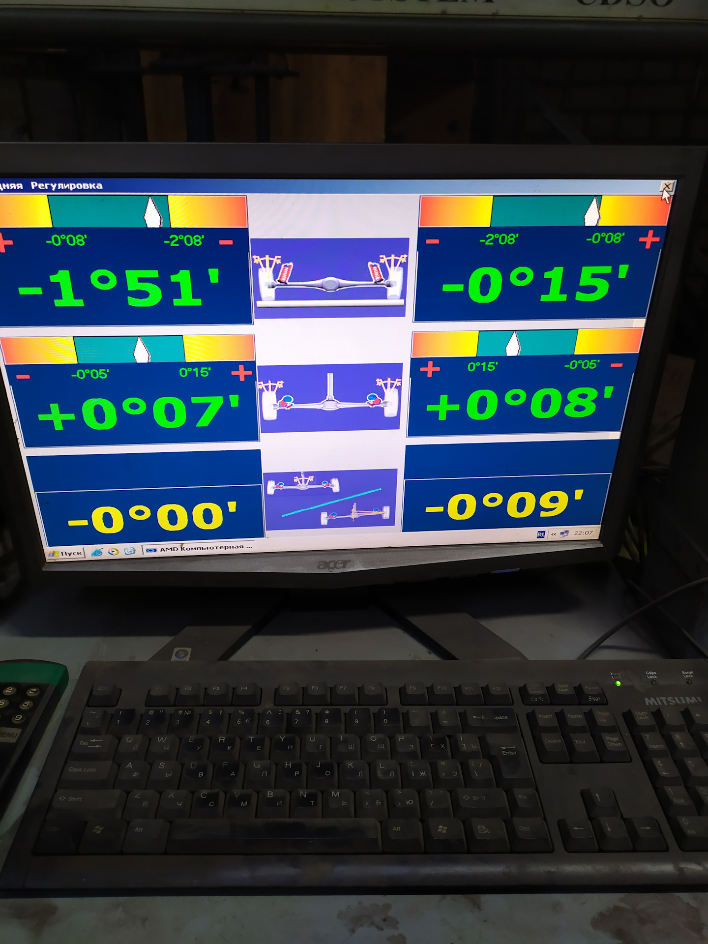

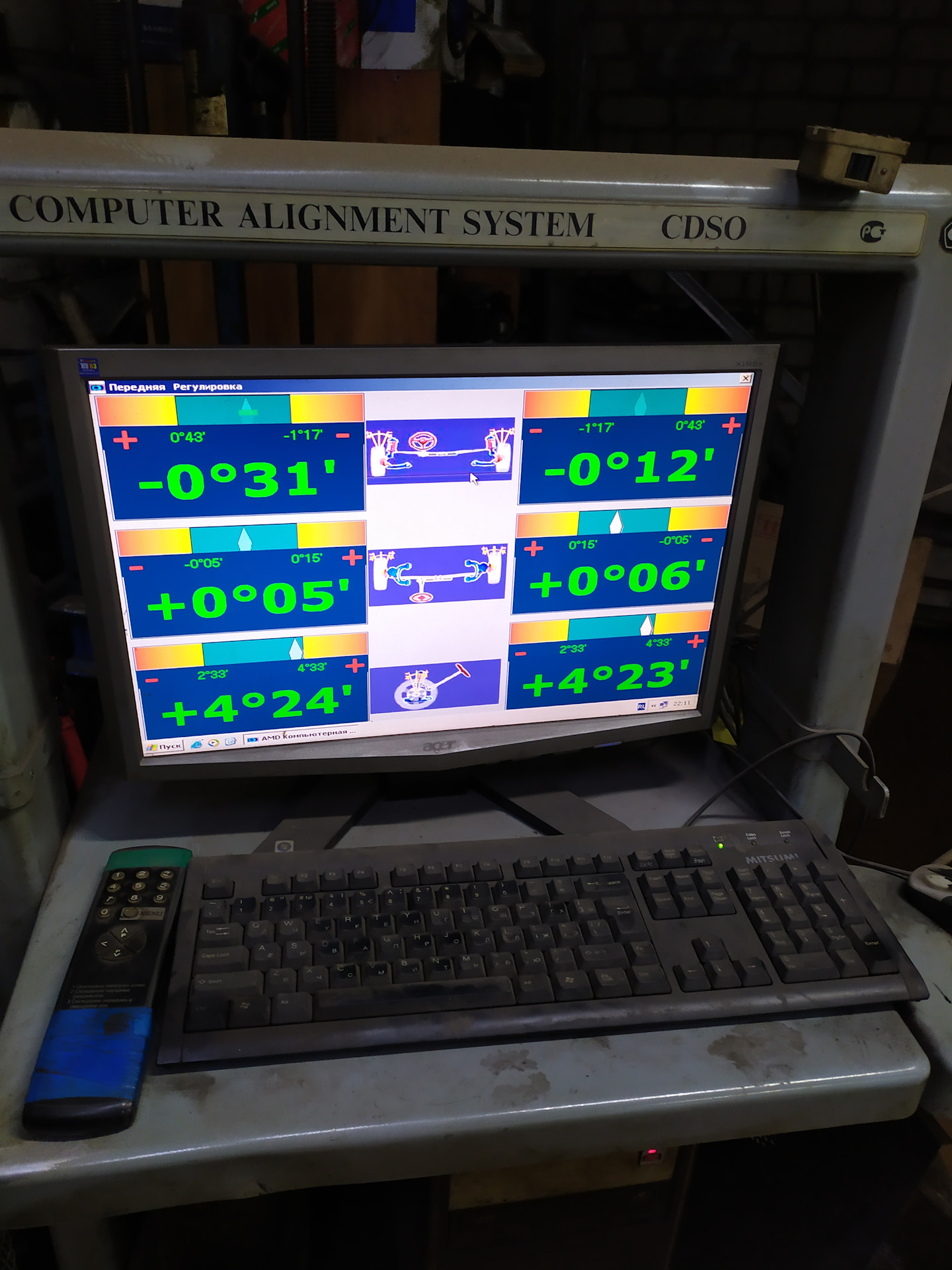

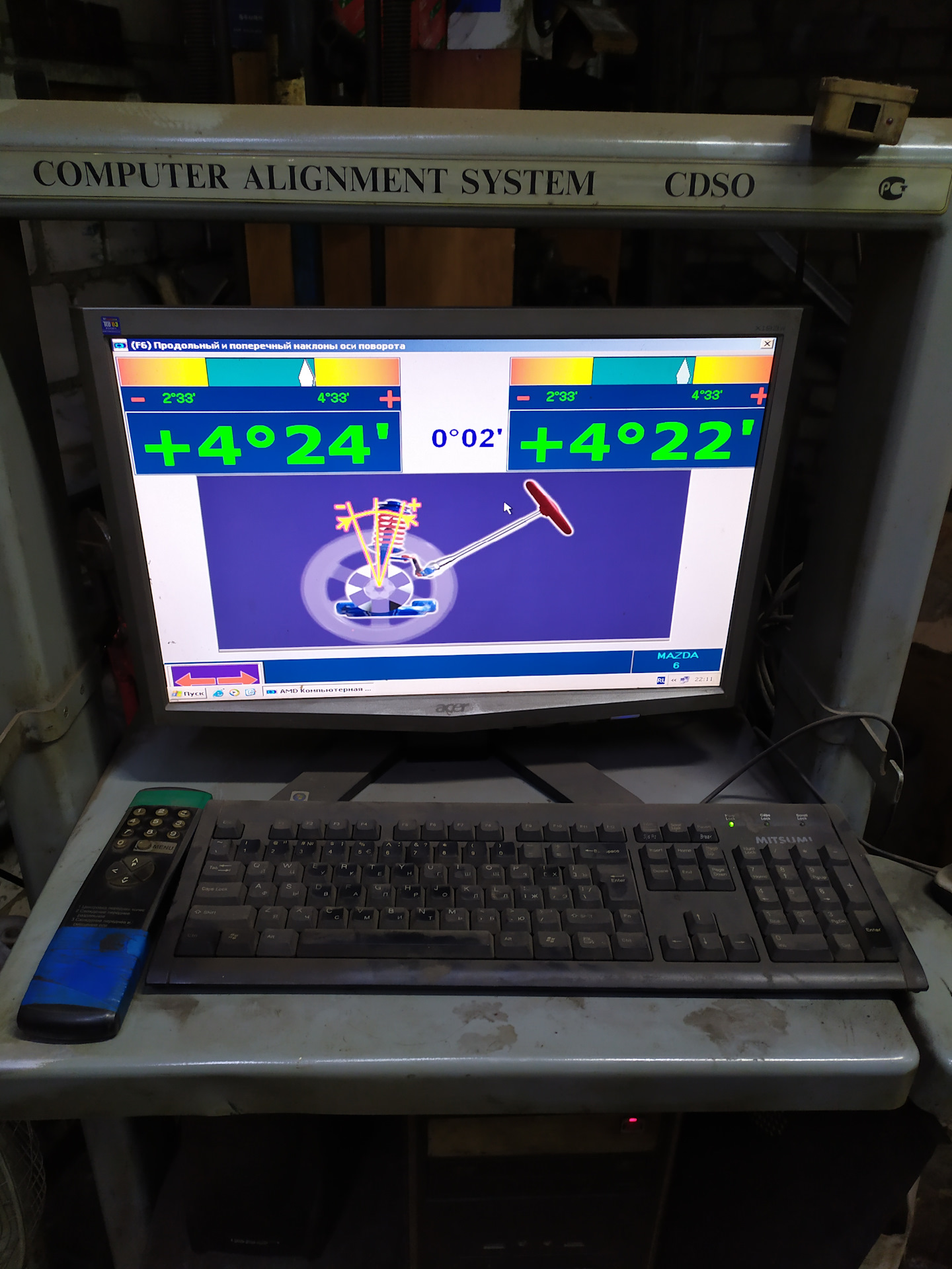

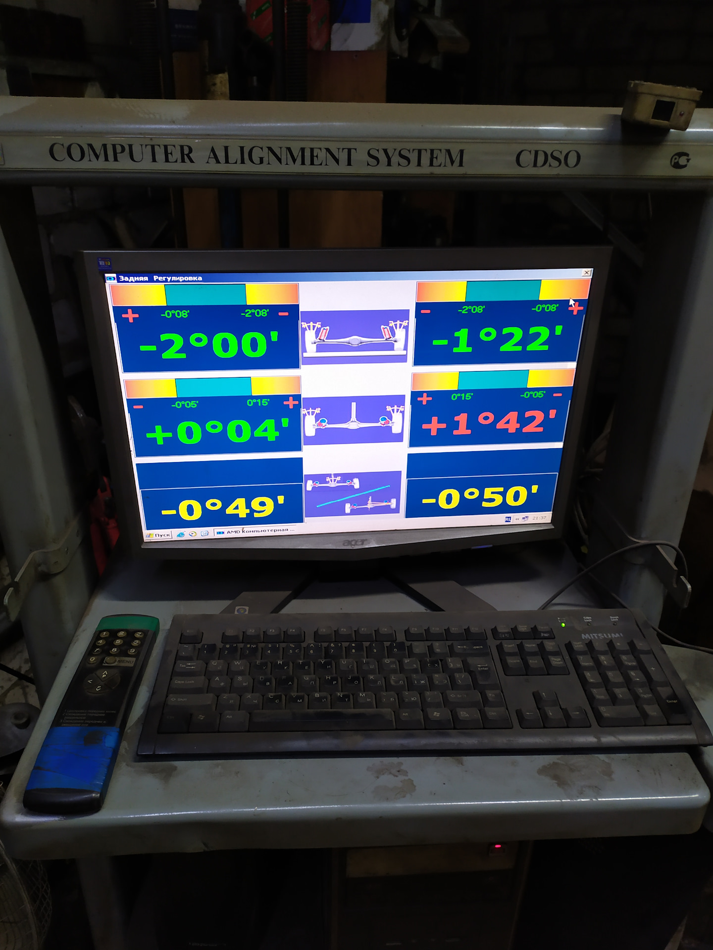

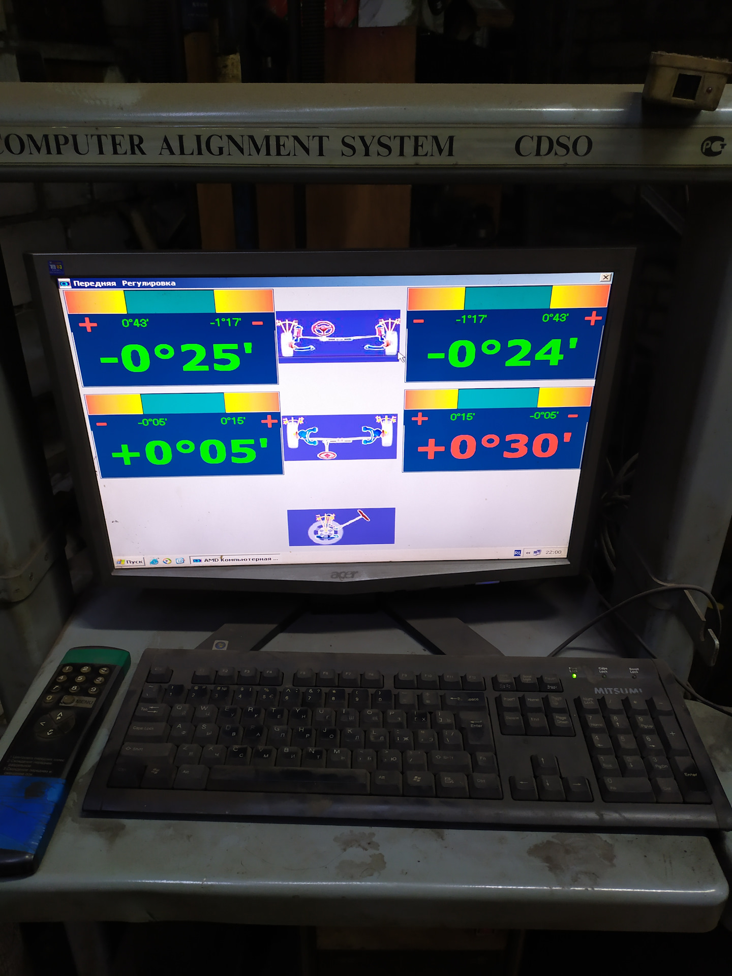

Сейчас позвонил знакомому кто делает развал, записался на вечер к нему, объяснил ситуацию, он сказал что из за удара заднего колеса мог руль сбиться и смотрит не правильно. Сегодня вечером посмотрит и скажет что да как.
Хорошо если схождение ушло. То он его выставит легко. А если развал или Кастор. То проверишь квалификацию знакомого. Двигать подрамник очень трудоемко и муторно. Им проще отказаться от этой затеи. Или придумать следующую фразу. Да развал весь в недопусках, но типо это не страшно и допустимо. Если будет возможность, попроси распечатку параметров До и После. Потом обсудим. Я долго вникал в эту тему.
Он не напечатает, потому что делаем после закрытия сервиса и не легально, я сфоткаю что было и что будет.

Был зад
roter
Стал зад
roter
Был перед
roter
Стал перед
roter
roter
