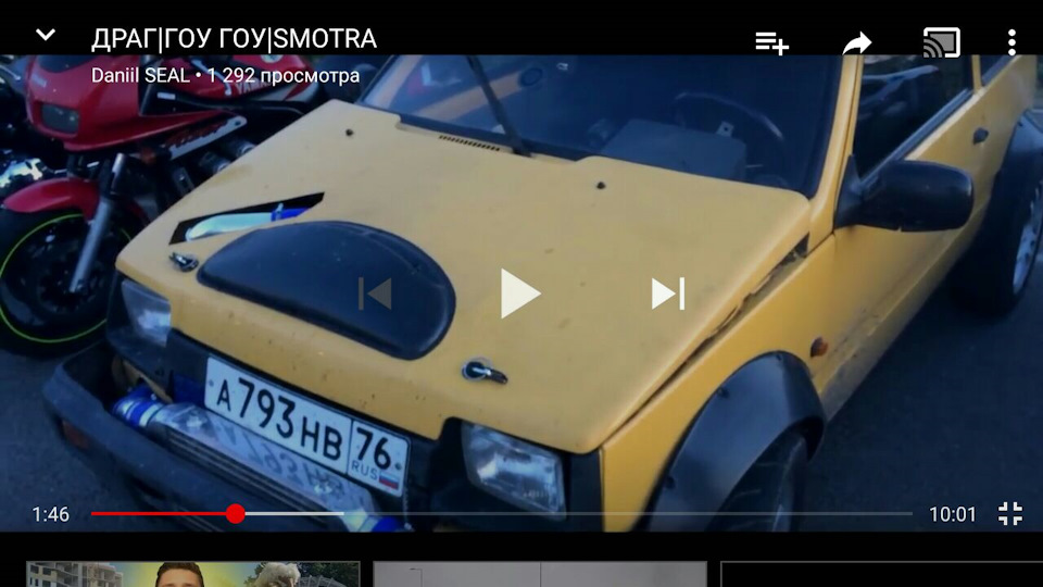

Я же говорю "нормальные парни"как на видео мерят на секундомер, лохи всякие на ссаный рейслоджик
какой секундомер то? он там сразу отписался что мерял рейслоджиком
Что то, его там не видать, а сказать можно, что корейцы на Марс слетали, но только они это не кому не покажут, а вы верьте на слово…
Или до сих пор считаешь, что от снижения веса колеса на 4 кг, машина станет супер каром и сбросит 3 секунды?
Так ты проведи такой же эксперимент, как и я. Или иди дальше смотри все что показывают и говорят на ютубе "профи" и "автоэксперты" с образованием по столярному делу ПТУ
верьте не верьте я драгоном свою машину мерял. Правда пока только диаметр менял, но и от веса сразу чувствуется как машина оживает.
У посона на видосе условия более лабораторные чем у тебя
Ну "посан" авторитет конечно.Раз чувак на видео сказал, что мерит на рейс лоджик, так оно и есть, но это просто не показывает. Да и херню под названием драгон туда же, мерит точно раз из пяти, на телефон еще замерь. От автобаферов по ощушениям машина тоже быстрее едет.
Слушай, ты чуши то не неси а?)) "Херню он показывает " драгон уже давно себе авторитет заслужил как более бюджетного заменителя рейслоджика с такими же показателями точности. Но да ладно.
Судя по тону, общаться как нормальный человек ты не намерен, на сим и закончим это балет хромоногого. Удачки
