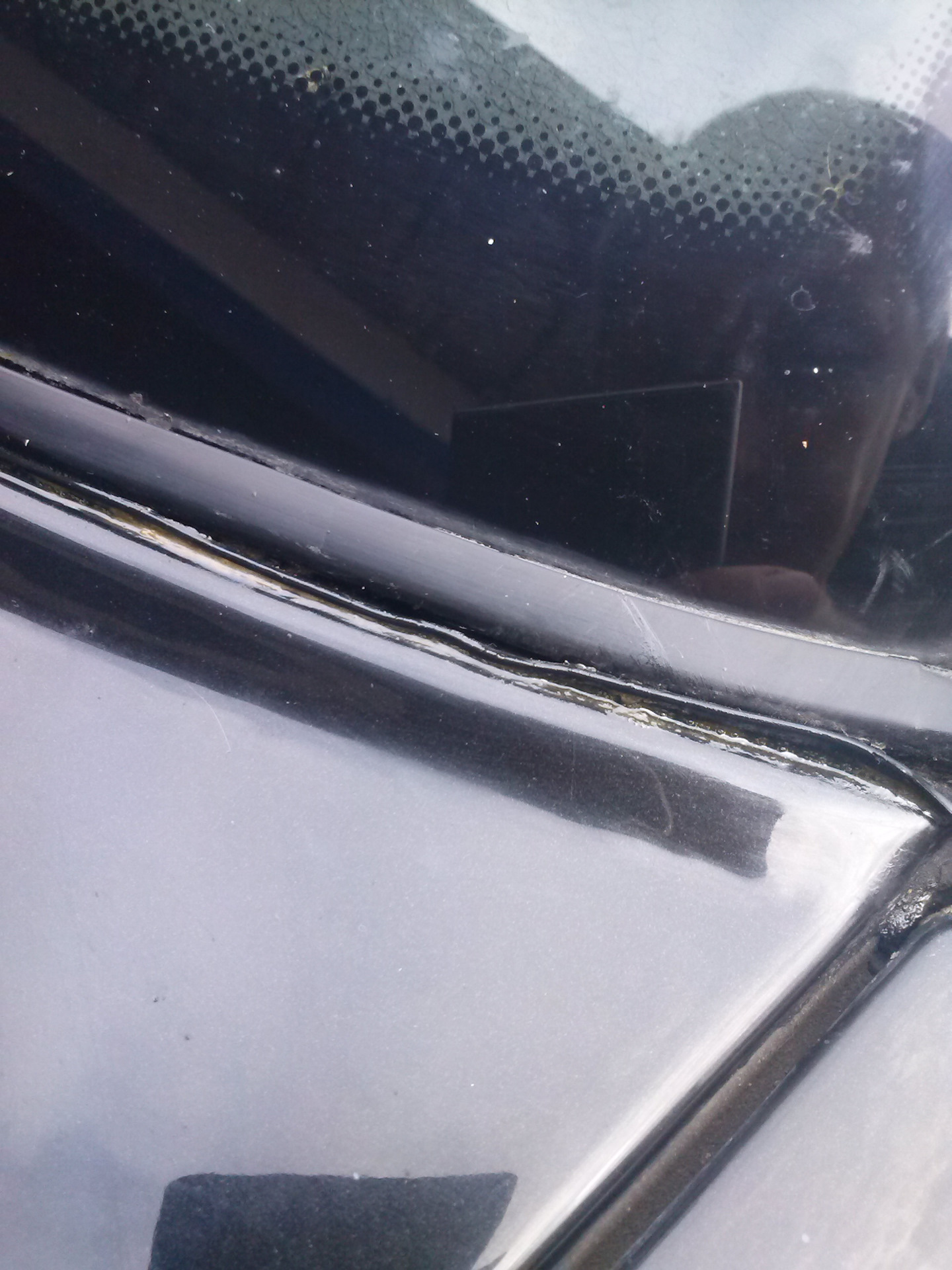

По началу проблемы не было, потом начало подкапывать на водительский коврик.Где то промыло!)
Благодаря драйву уже знал, что бежит, обычно в районе контактов обогрева.Точное место узнать не удалось, но благодаря долгим и тяжелым логическим размышлениям, пришел к выводу, что это где то в левом, нижнем углу, за панелью. Панель снимать не хотелось. Переклеивать стекло тем более…Поэтому пошел простым путем:
Под стеклом вытаскивается без проблем.На стойке удалось вытащить только пару см., дальше резинка вклеена вместе со стеклом.
Замазал от угла до дворника.Герметиком замазывать не стал, так как обезжирить там не получиться(а грязи там уже полно), да и замазать им было бы проблемотично, больше лип бы к палочке.
Не обошлось и без косяков. Обратно резинка легла не так аккуратно, как должна.
Испытания прошли успешно!
P.S. Резинку выровнял, вставив в нее кусочек черного провода. Обляжется, потом выкину.

Тоже в этом месте запотевает.
Надо заклеивать. Иначе контакты подогрева могут окислится.
Буду стекло менять (треснуло) посмотрю что там :)
Я этк резинку нафиг выкинул. Под ней очень много грязи собирается.
Без резинки не красиво.
