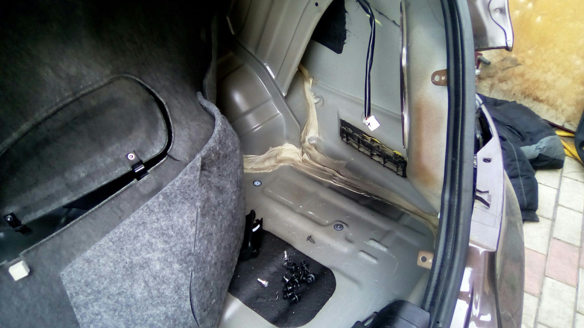

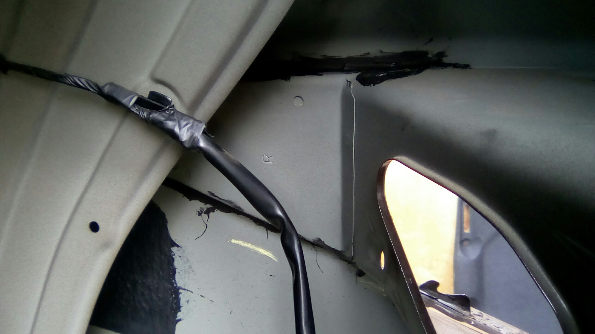

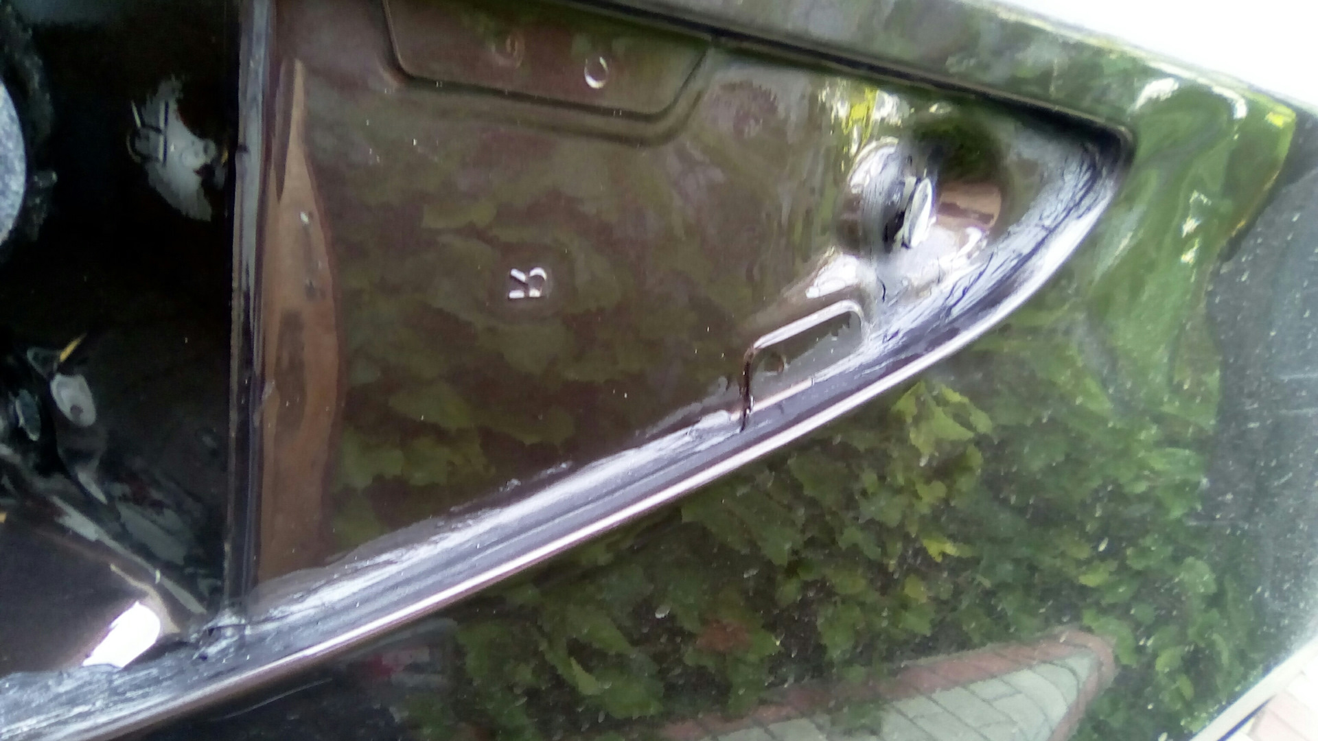

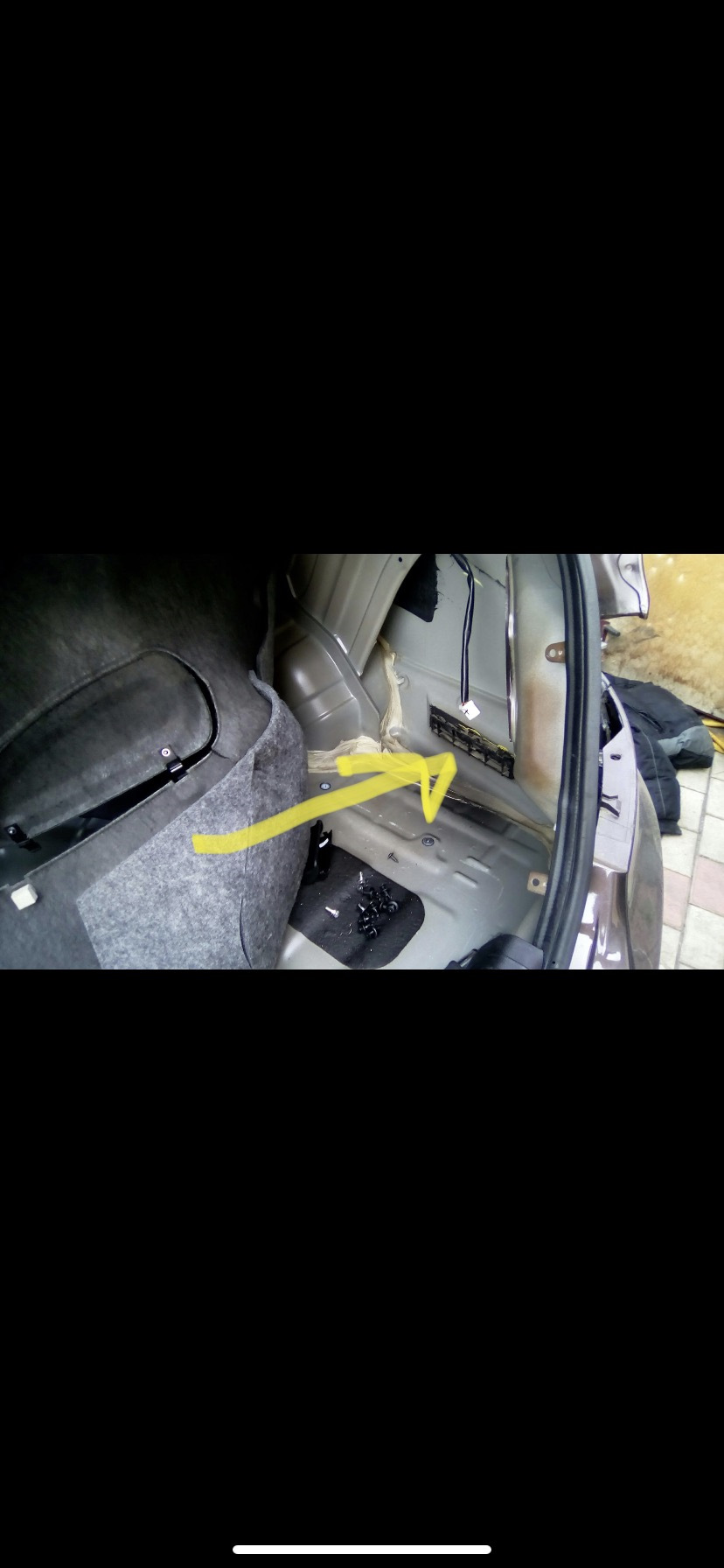

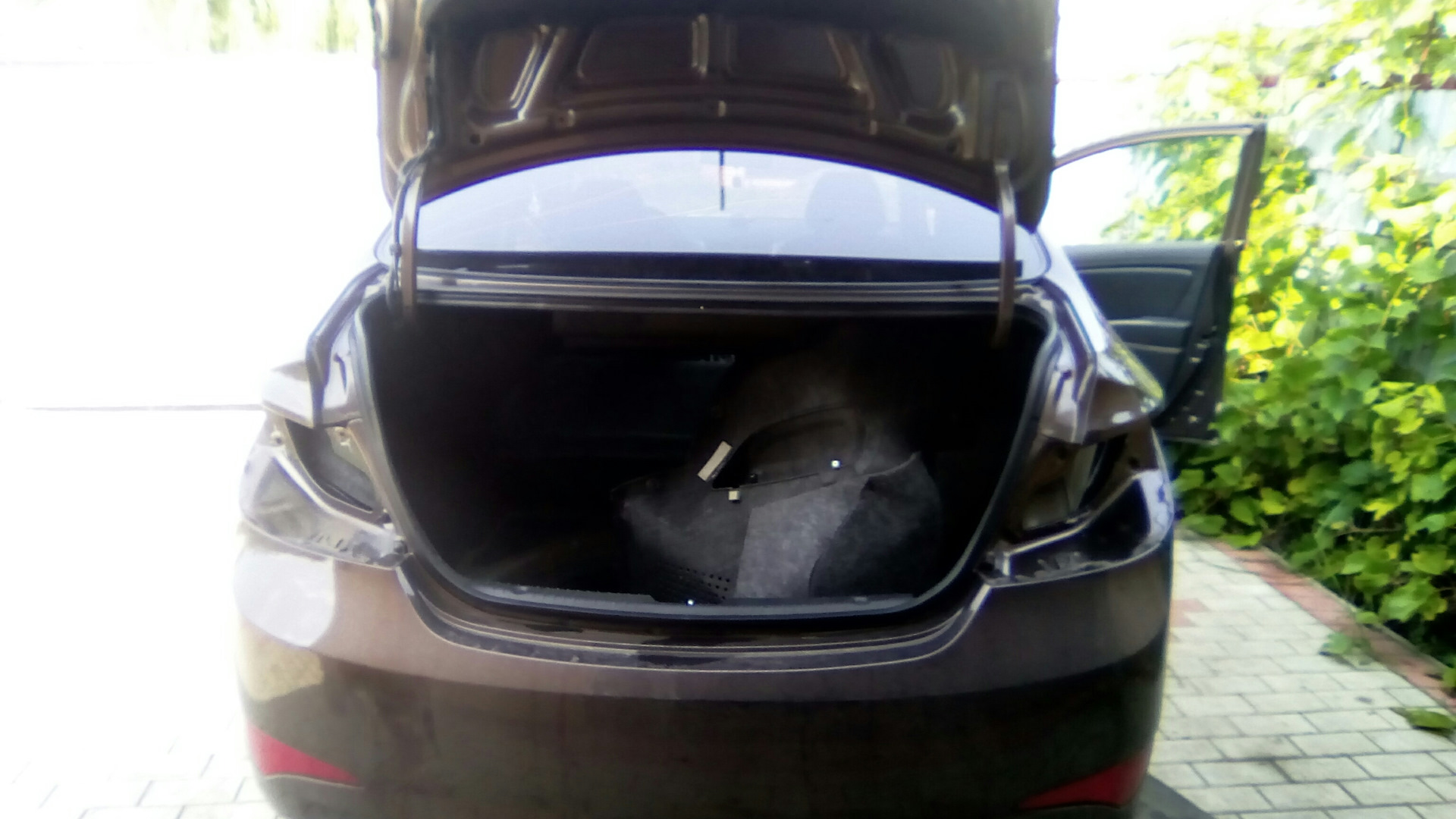

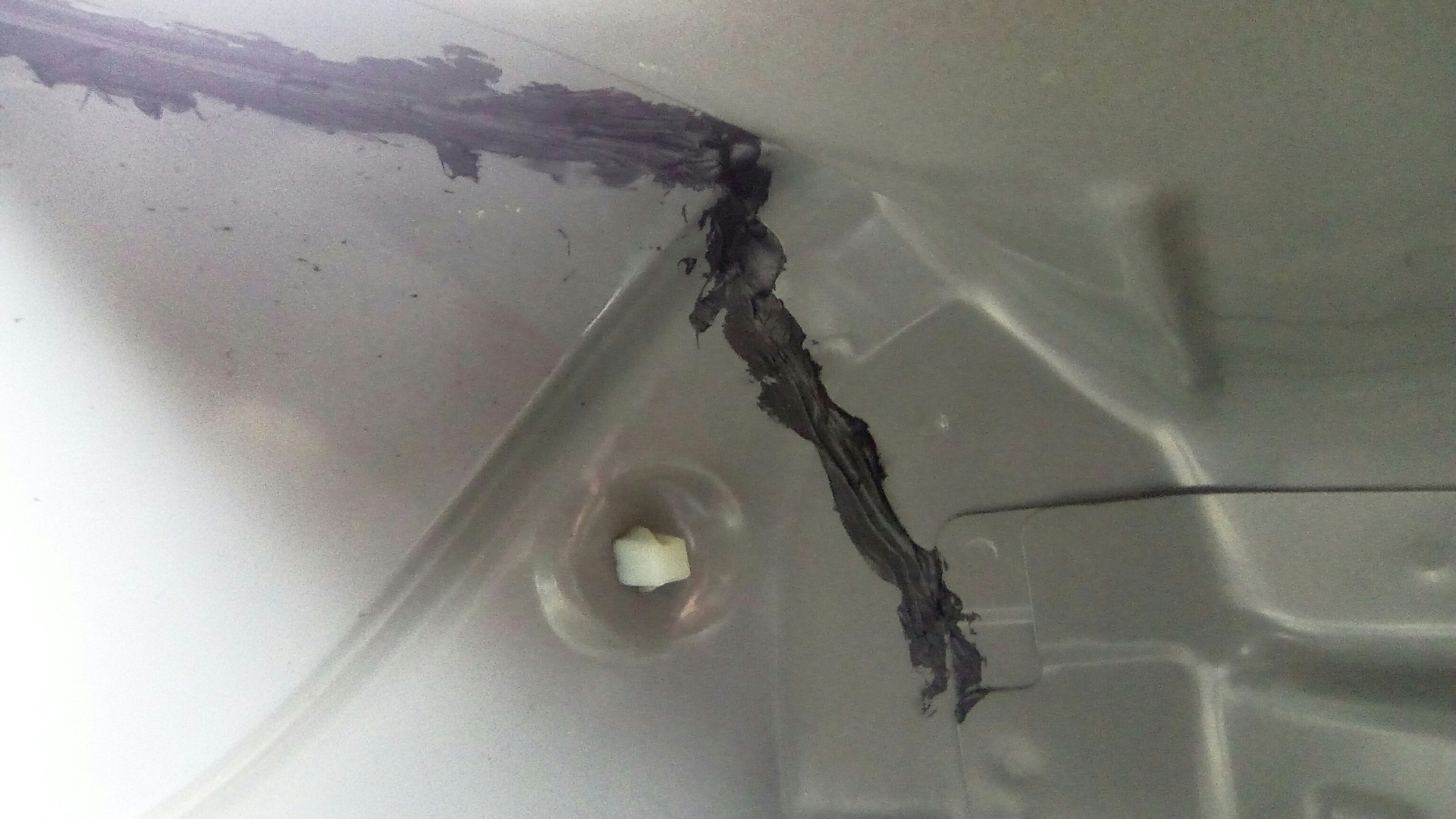

Когда купил машину, то в багажнике воняло чем-то вроде плесени. После дождя с правой стороны в багажнике обнаружил сырой ковролин. Сразу стало понятно откуда запах. Гаража у меня нет, да и времени нет совсем. Ждал когда будет отпуск. Наконец-то отпуск, хоть неделя но все же! Приехал к родителям, снял обшивку в багажнике и полил сверху на багажник и фонари воду, сразу стало ясно откуда течь. Течь была из под швов крыла! Все промазал герметиком, думаю что теперь будет сухо. Хорошо что все сделал до начала осенних дождей.

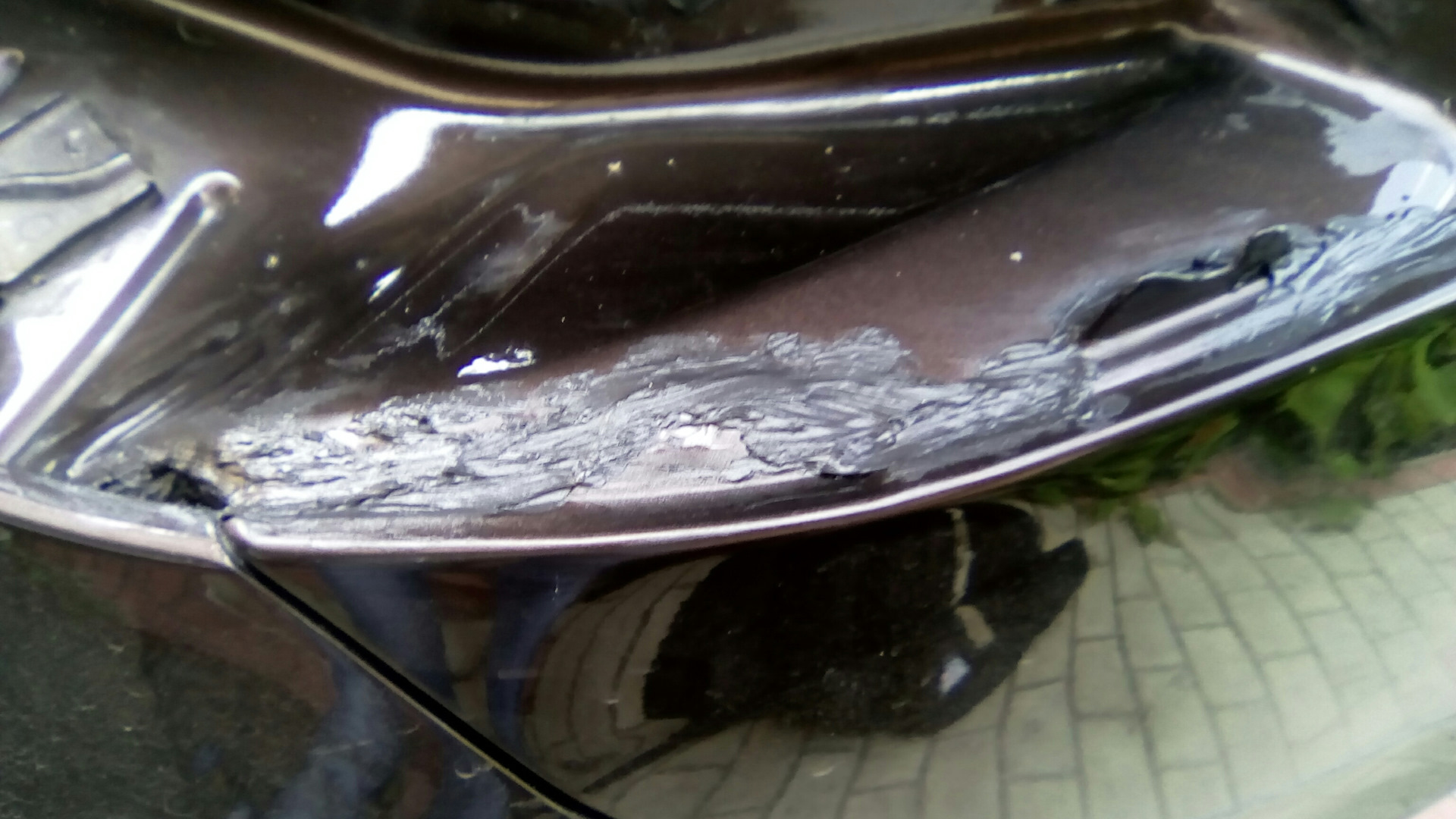

Там прокладки не было между фарой и крылом, прокладка около рубля стоит, но текло больше в месте стыка крыла и крепления фонаря, как предыдущий владелец упёрся куда-то, то и лопнуло все. Герметик все решил)))
да там от прокладки одно название, воду она не удержит, а вот про уперся печалька конечно
Там видно есть маленькая вмятина у фонаря на крыле, видно под углом, ну понимаешь такая вмятина когда сбоку только видно. А то что из подо шва течет проверил лично, когда снял обшивку в багажнике, разложил сидения и смотрел с фонариком в багажнике откуда течет, а сверху поливали из лейки на машину. Все устранено. Машина с Москвы, поэтому там особо не парились течет или нет, может фара меняна вообще после того как упёрлись, а прокладку со старого фонаря ее поставили.

Фонарь меняный, на нем нет печати родной и прокладки. Упирались задним бампером, может и родной герметик лопнул. Хрен его знает. Вообще и из-за этого скорее всего, но текло ещё из того шва, где вообще далеко от фары.
