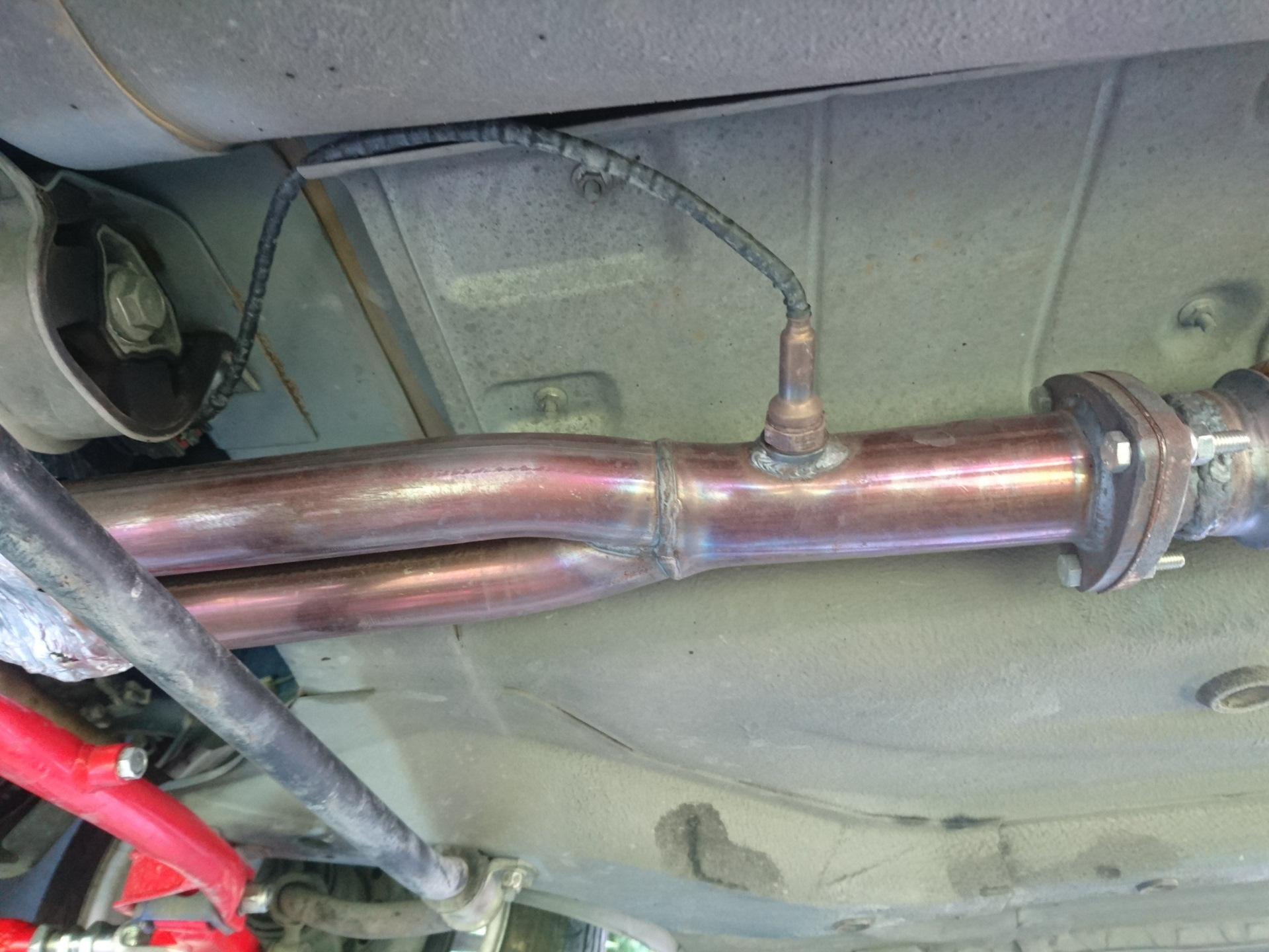

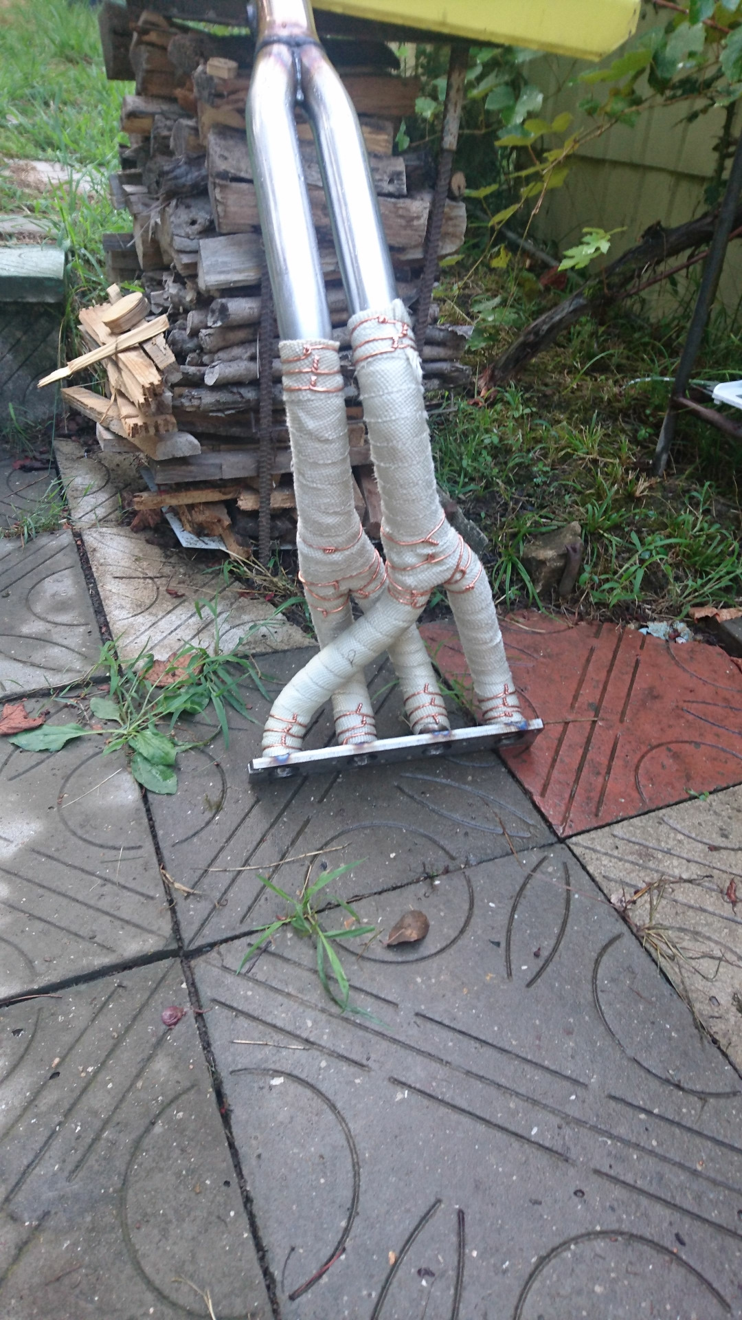

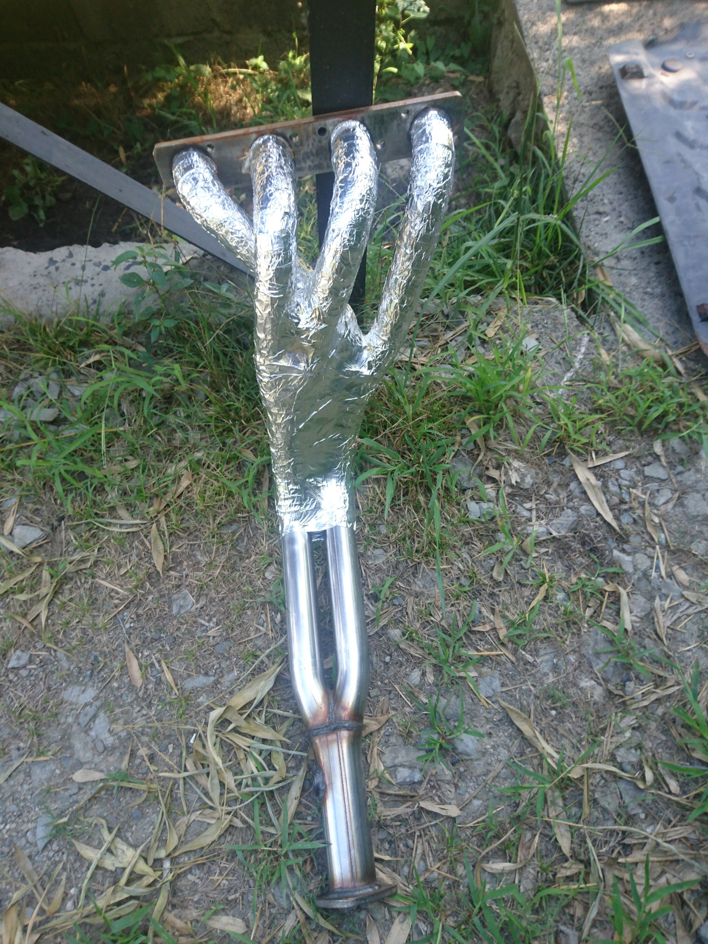

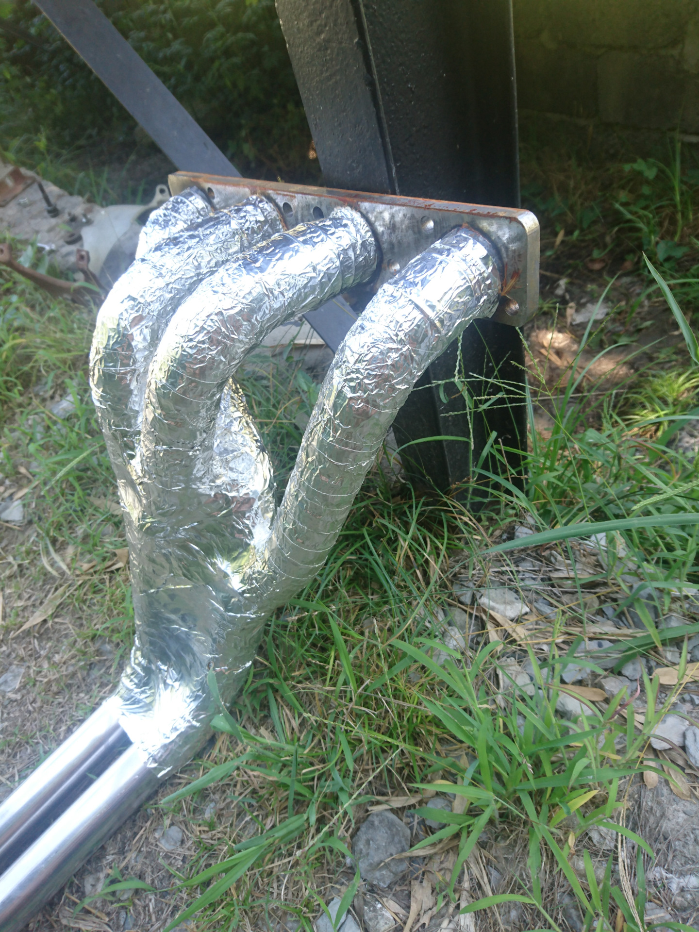

Вот и решился на эту доработку, тем более гарантия почти закончилась) был куплен паук стт 4-2-1 из нержавайки и термолента, обматывал долго и нудно, закреплял медной проволокой четверкой, что бы не чесаться при установке сверху закрутил аллюминиевым скотчем.

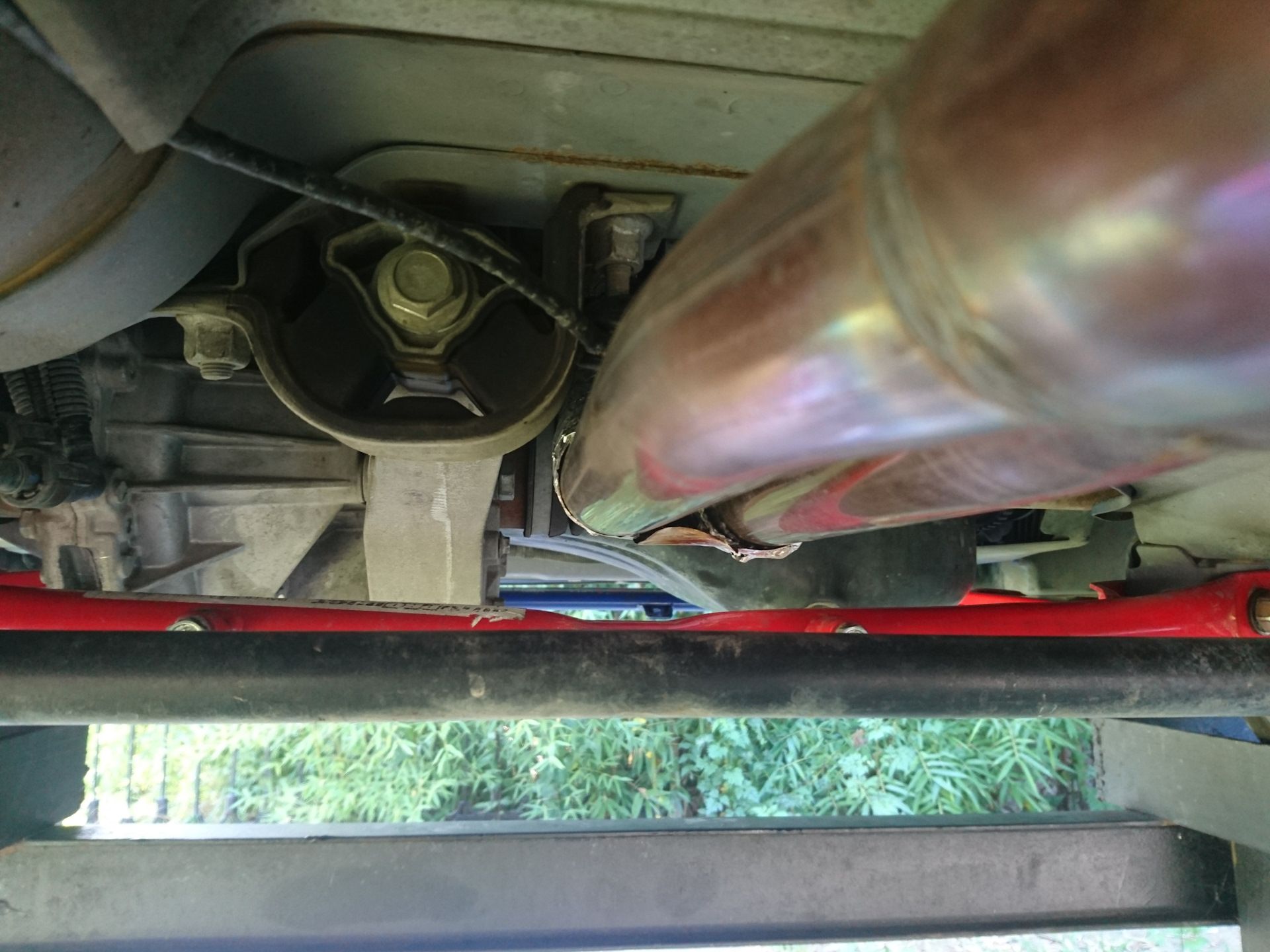

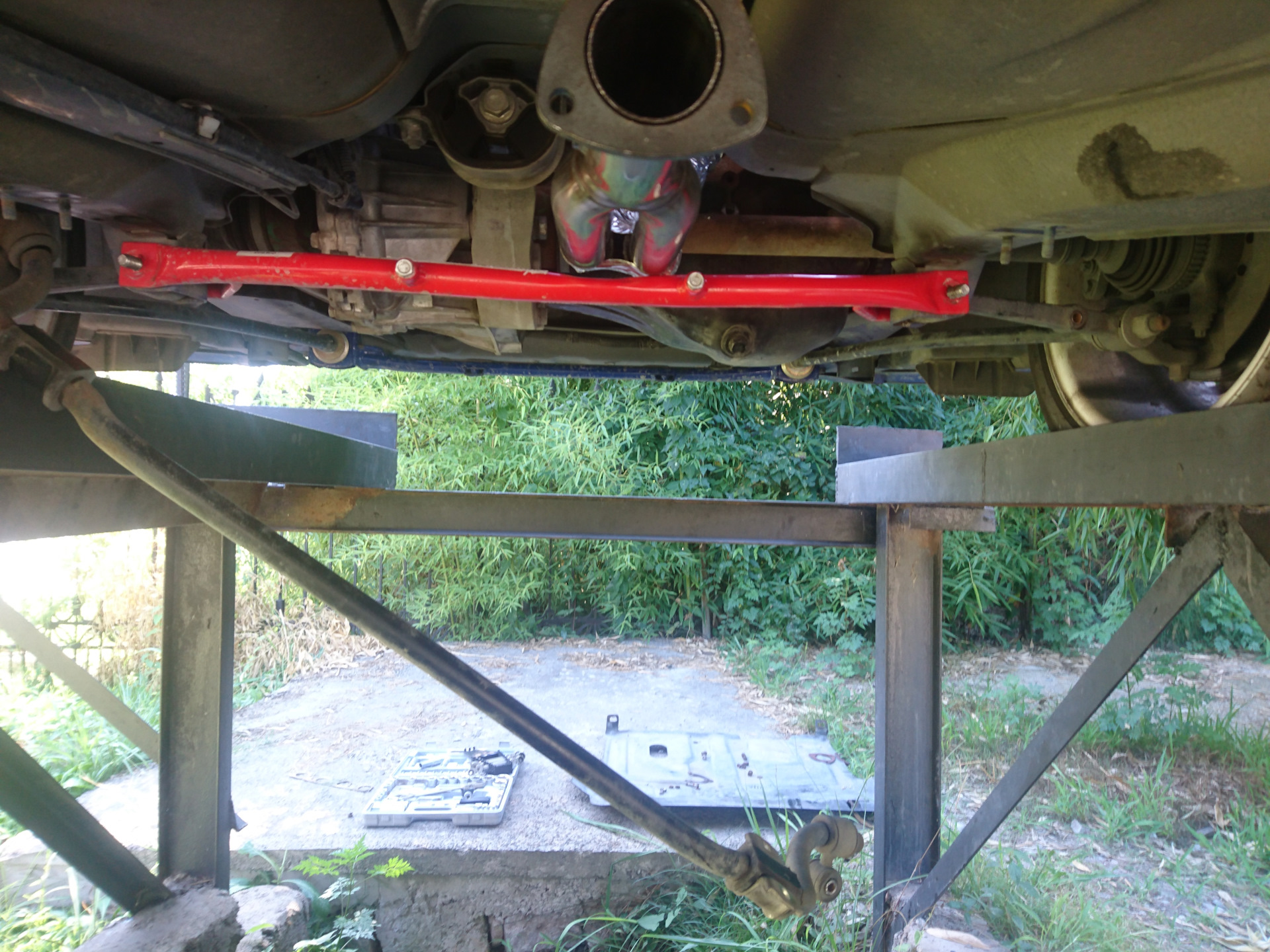

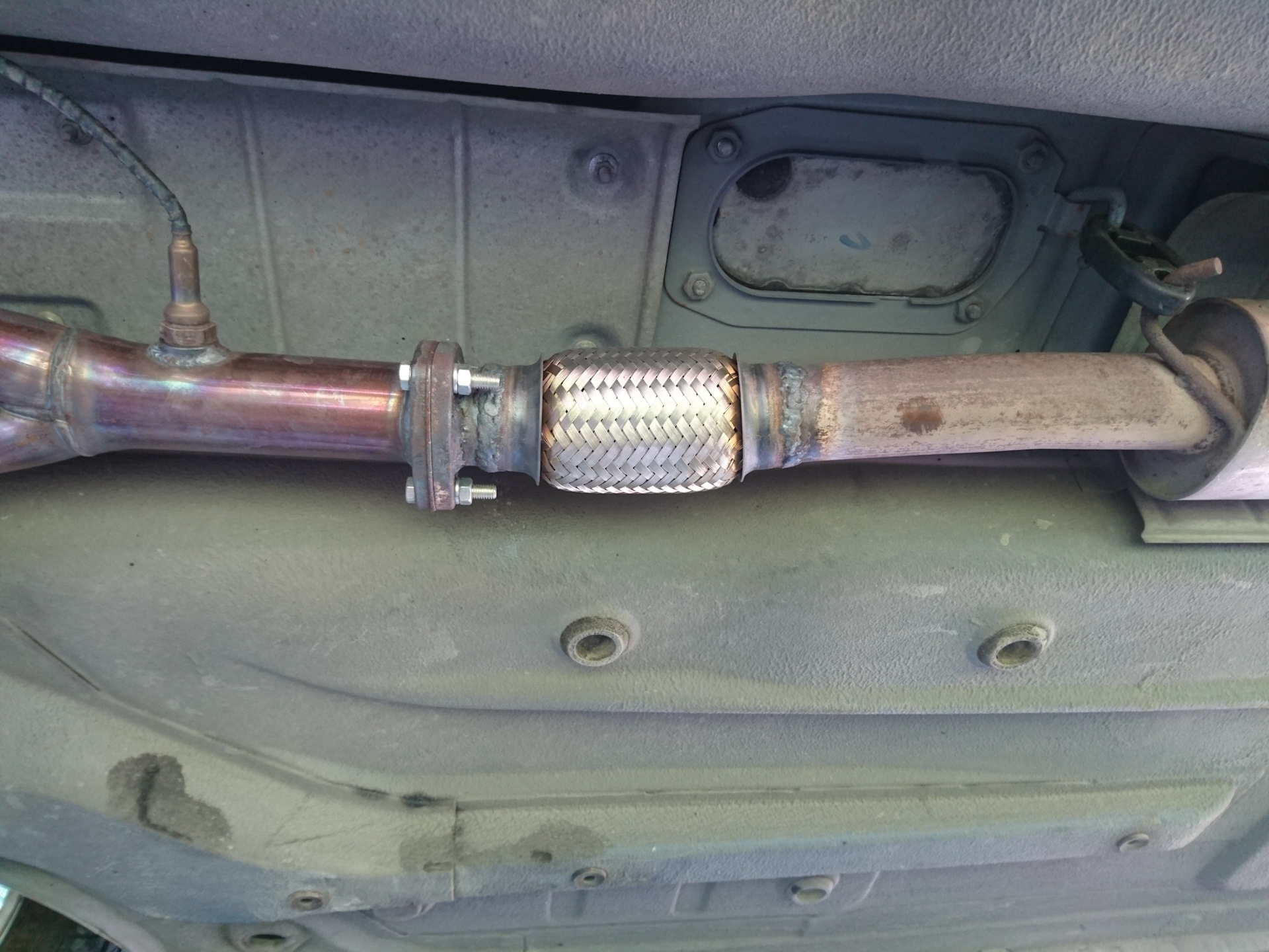

Поставил самостоятельно на яме, пришлось открутить стабилизатор и красную растопырку, больше проблем не было.
Поехал кстати домой без глушителя))) звук был неимоверный, пока не пошел дым из под капота)) оказалось обгарал клей на скотче ( дымило пару дней) сейчас все в норме))

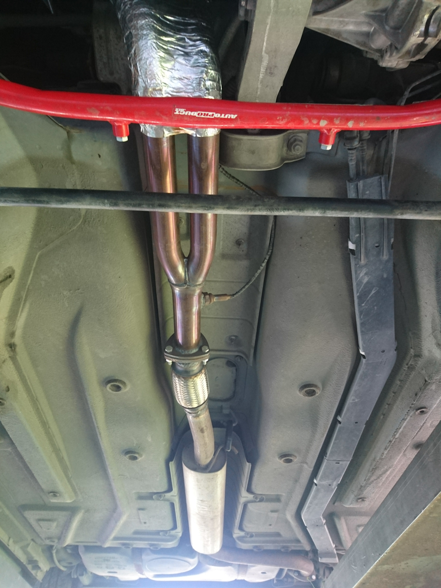

Гофру поставил через пару дней, отдал 1000р за сварку (газом) собирал сам, пришел к выводу что гофру надо было брать больше 150мм ( как советовали), а лучше 200мм))
Кстати выхлоп звучит хорошо, ни где не цепояет и даже после долгой поездки дроссель спокойно можно держать рукой (не нагревается)

Хорошая прошивка у него, с пауком очень приятно едет… Зачем обмотал паук ? Температура от катализатора в моторном отсеке выше, чем от паука …
Хотел попробовать, скорее из любопытства, посмотрим сколько прослужит)
