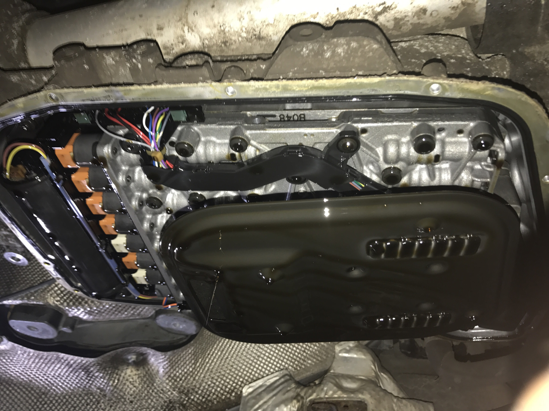

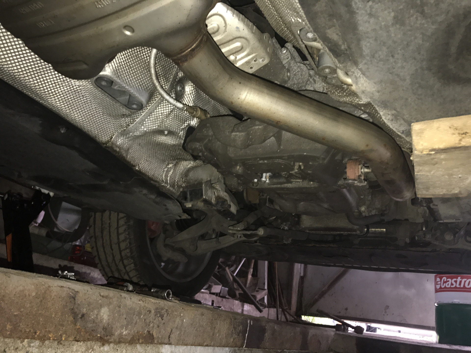

После покупки ауди, решил заменить все жидкости.
Первым делом решил заменить масло в коробке. Так как пробег уже давно говорит что нужно менять, открыв elsa хотел посмотреть с какими сложностями придётся столкнуться и что необходимо будет менять, что бы всё сразу купить необходимое для замены. Когда залез нужный раздел я обалдел, долго не могло у меня это уложиться в голове как так? Там было написано, коробка не требует обслуживания… мол не лезь туда пока она не накроется… 😳 чтооо? Ауди вы это серьёзно?

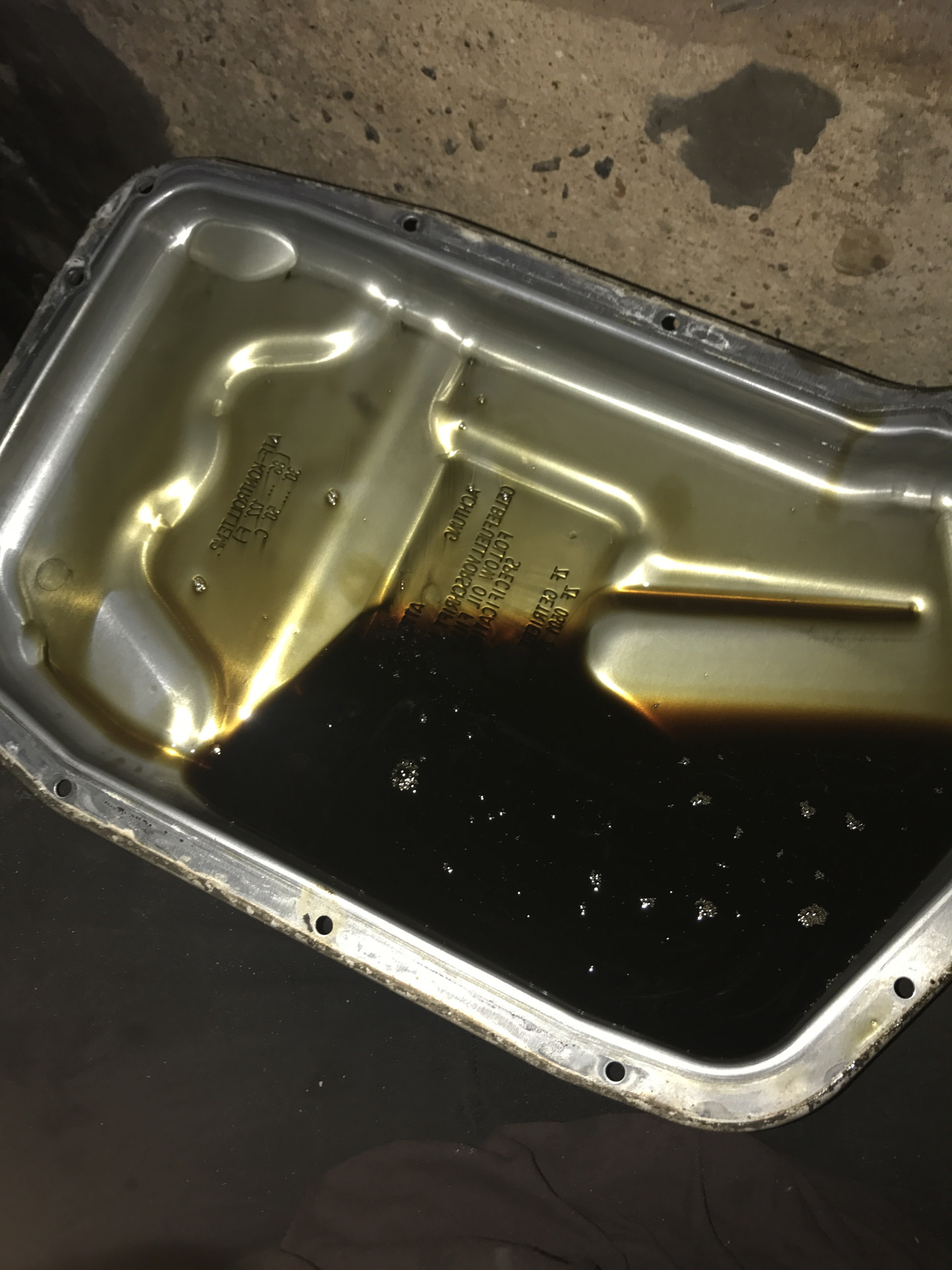

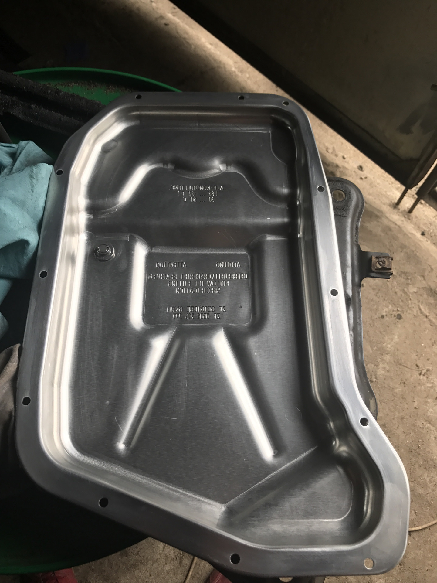

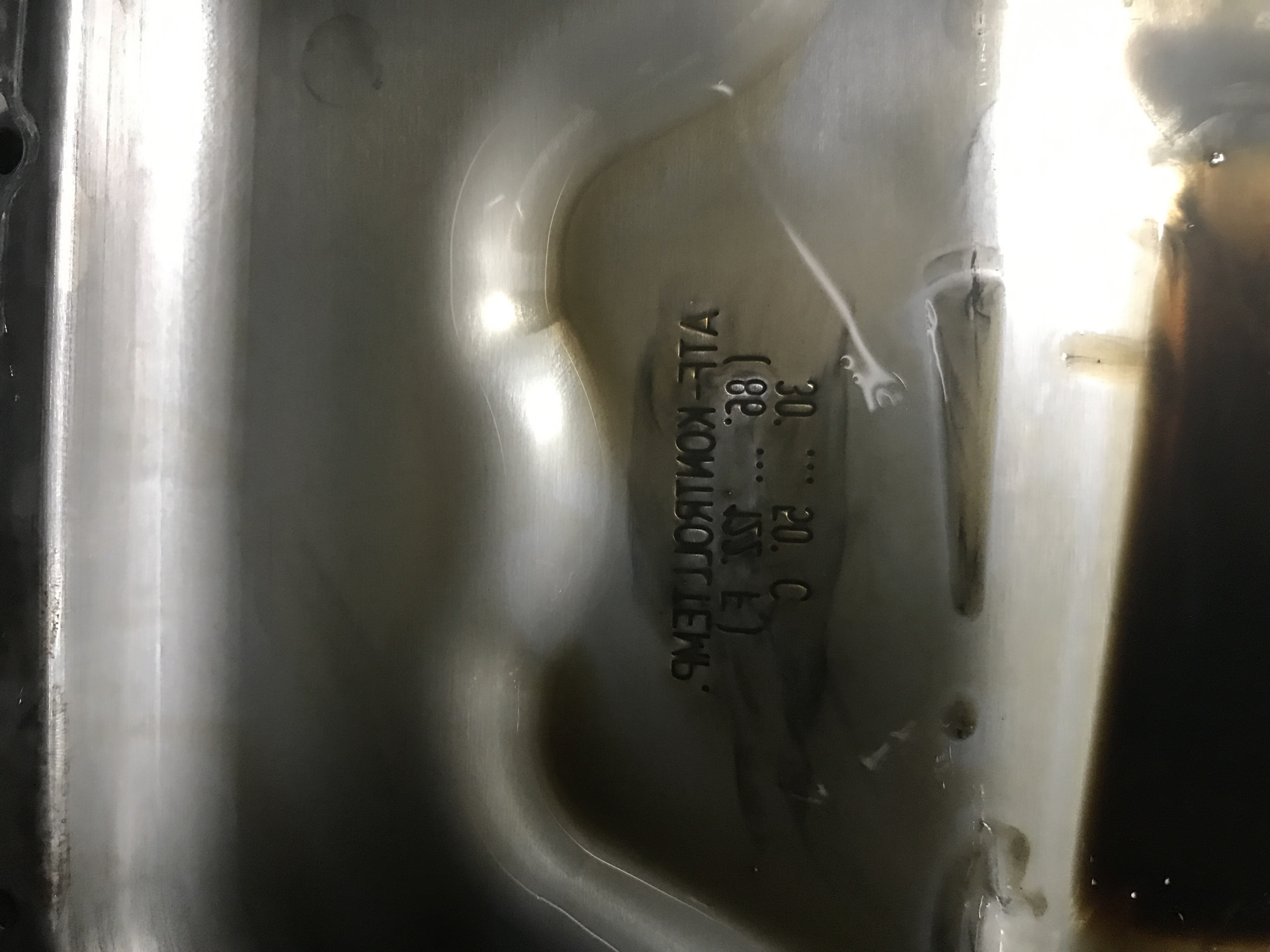

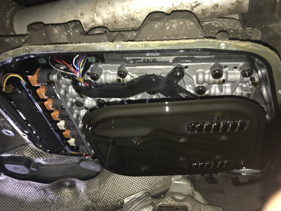

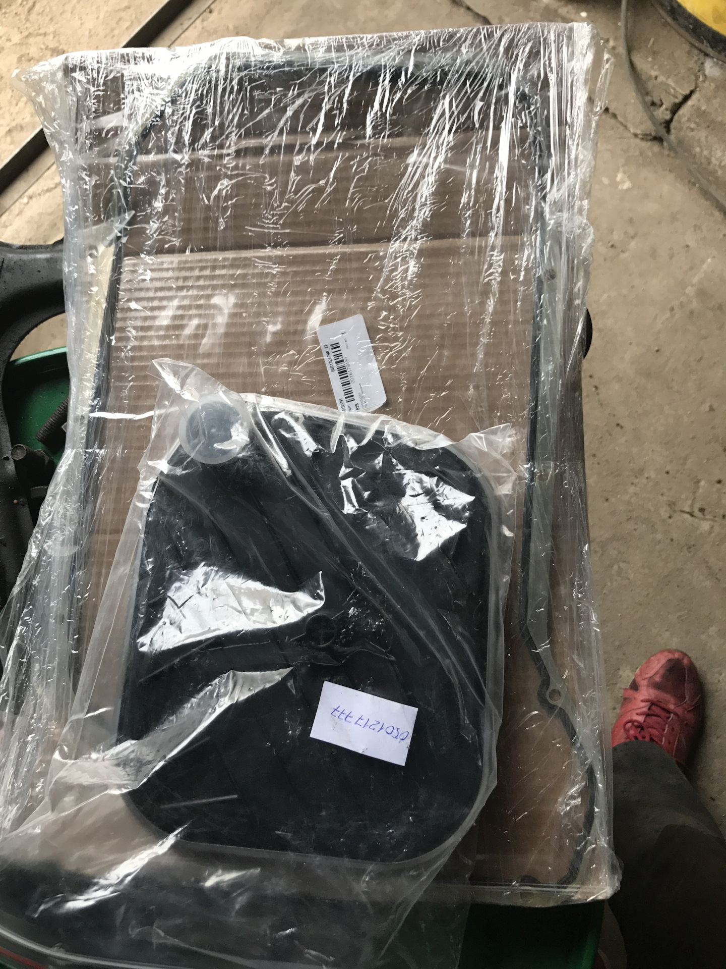

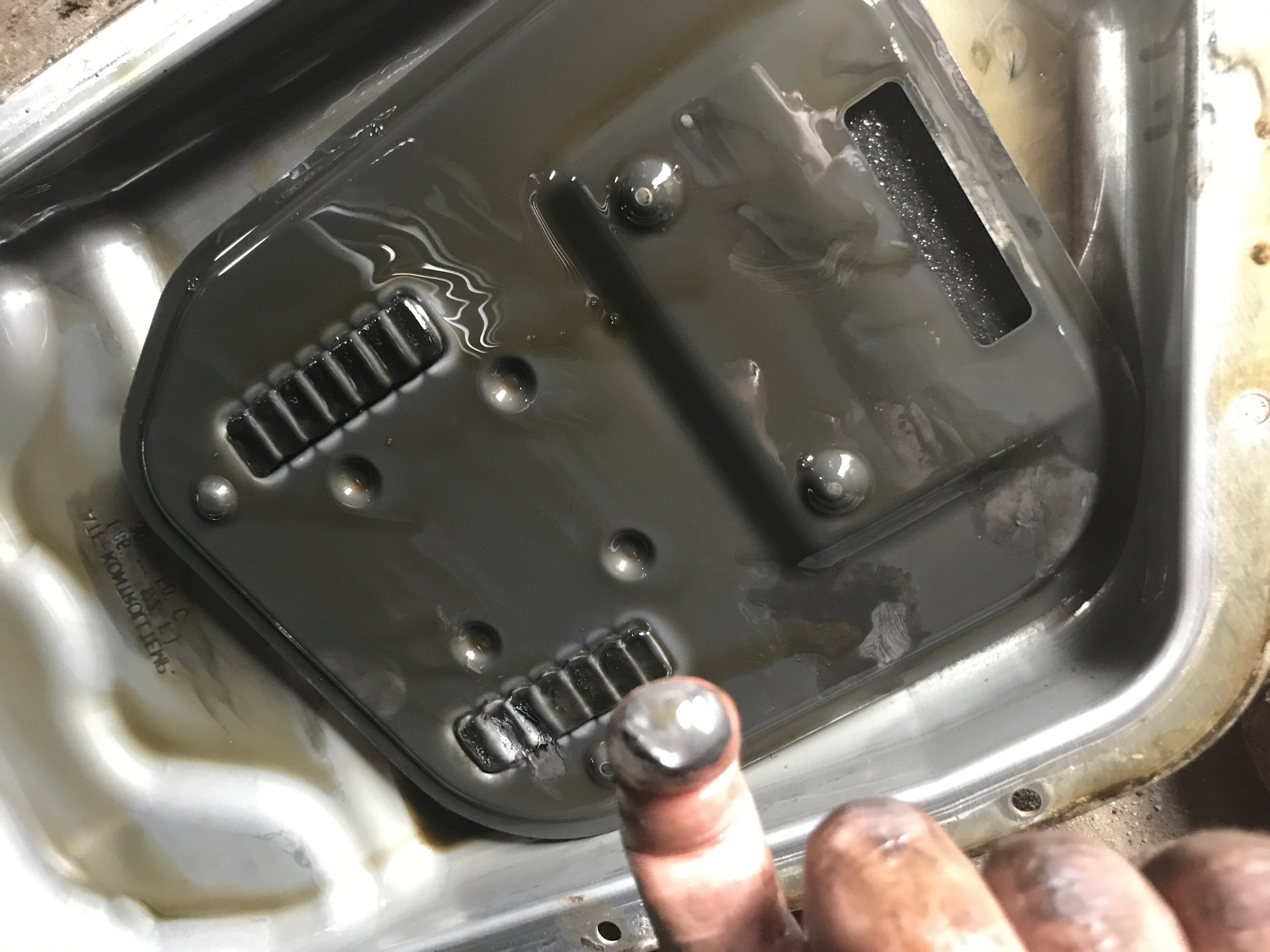

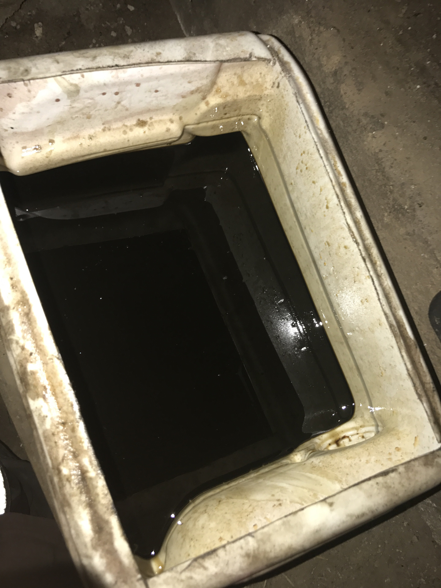

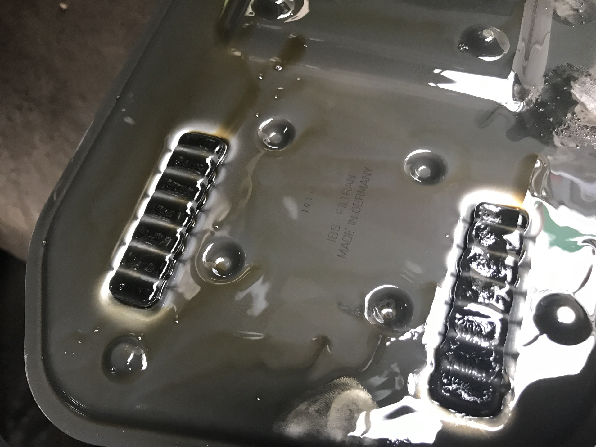

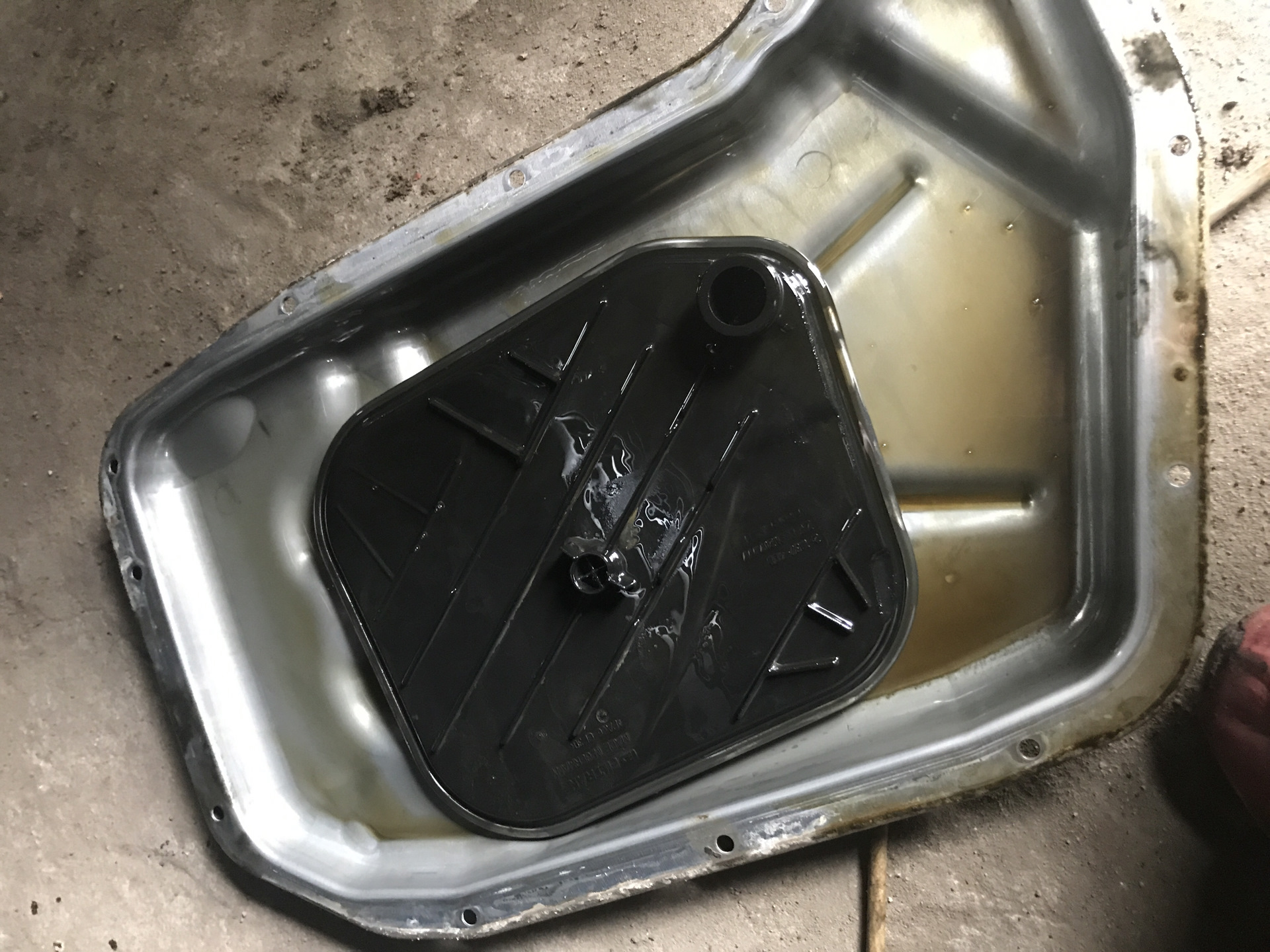

Ну что ж выяснил на сайте zf, что необходимо мне для замены, заказал ZF, а оригинал это и есть ZF: масло, прокладку и фильтр, и когда всё приехало, полез разбирать, когда я разобрал, а разобрать нужно много, я опять же обалдел, что там была за жижа, фильтр чёрный и на магнитах стружки просто куча. Я там чуть не упал, пробег перевалил не давно за 100 и такая ерунда там творится, это значит ещё 100 тыс км и ремонт или замена коробки? Это на это рассчитано?

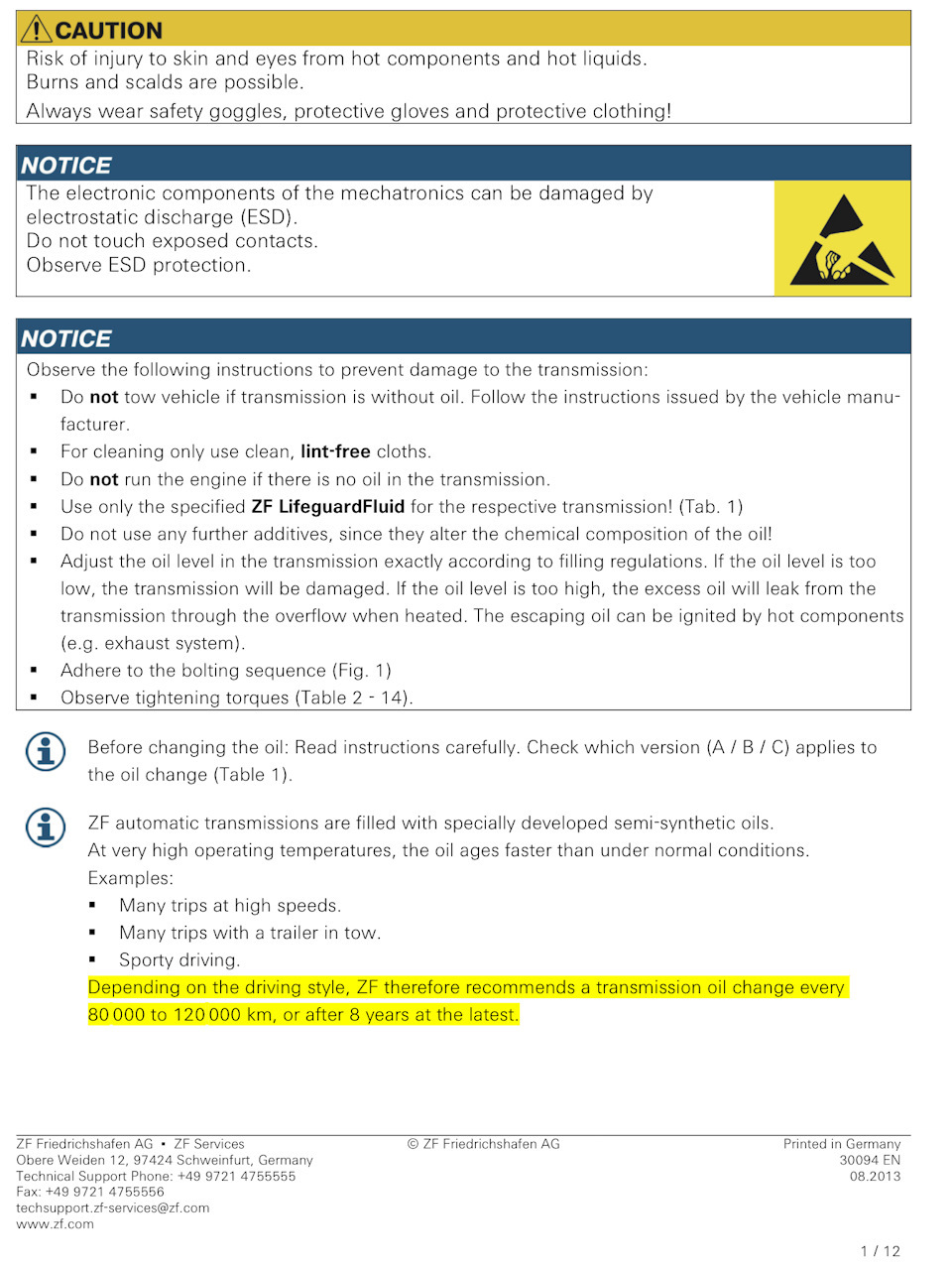

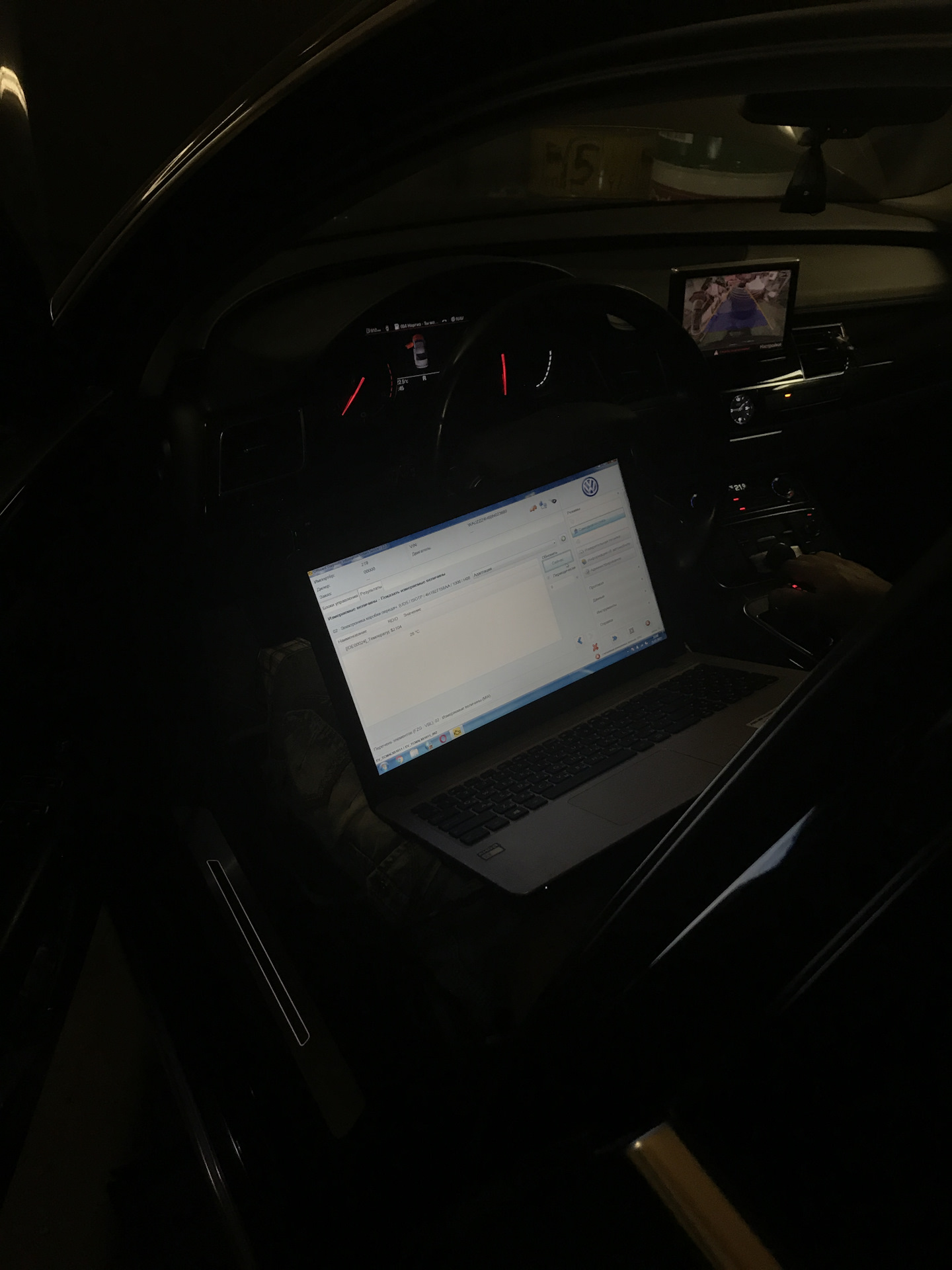

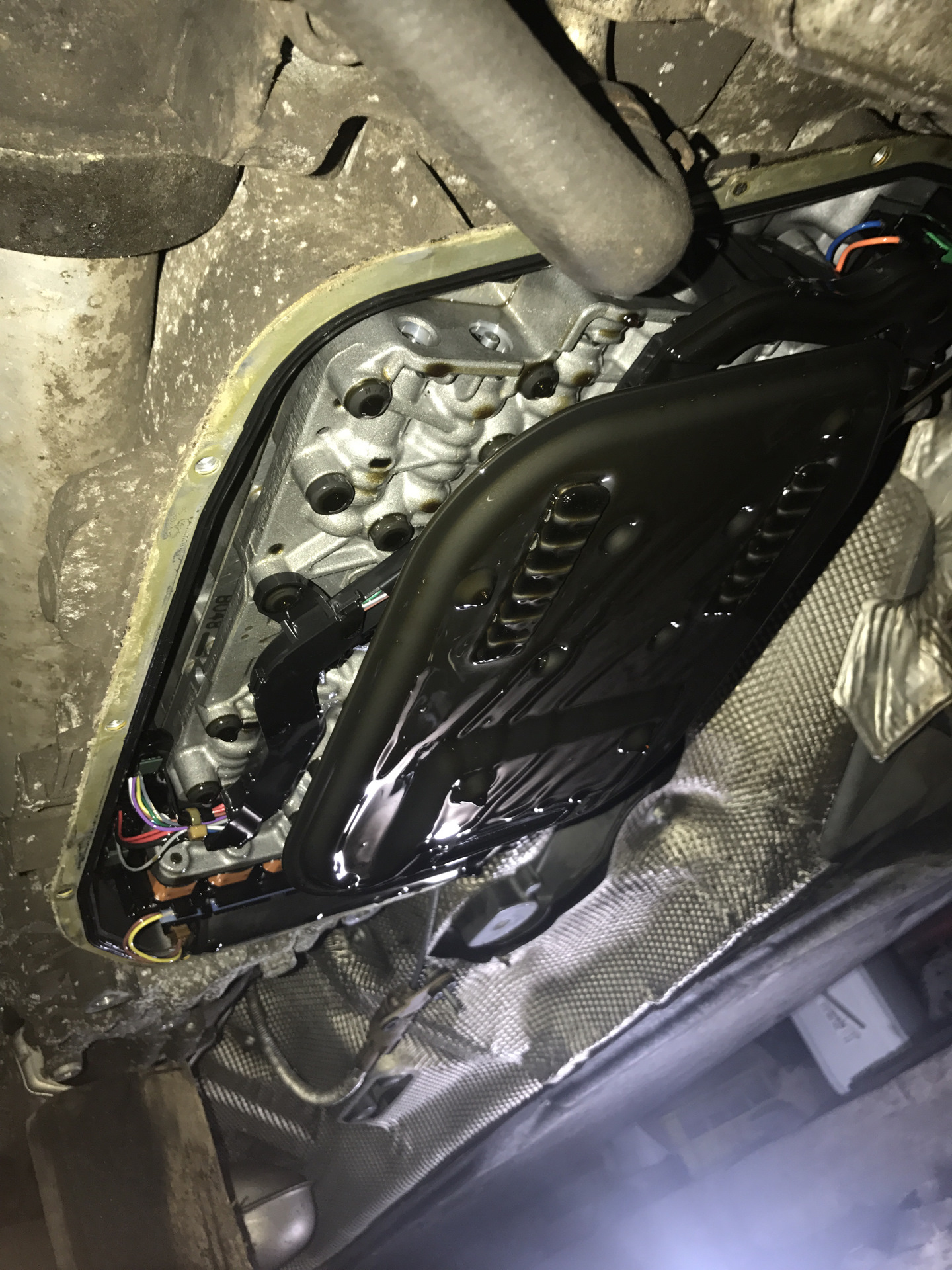

Позже нашёл что ZF писал мол нужно менять на 80-120 тыс км, вот это похоже на правду и то это для Европы, для нас как и на dsg нужно менять через 60-70 тыс, а многим и на 50. Замену и прокачку произвел согласно Elsa.
Спустя 2 месяца после замены, а замена была произведена в конце июля, полёт нормальный проблем нет.

Фильтр тоже ZF? Тоже хочу поменять, ребята в сервисе сказали что фильтр только оригинал, и стоит что то около 15к
Да ZF. Всё zf

Благодаря вам — нашел на сайте ZF инструкцию на русском. Тыкну им )
