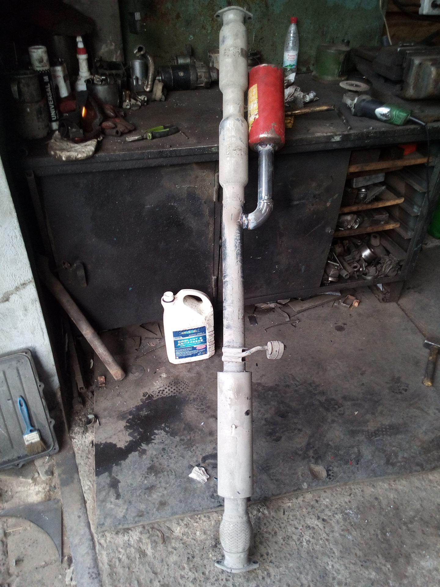

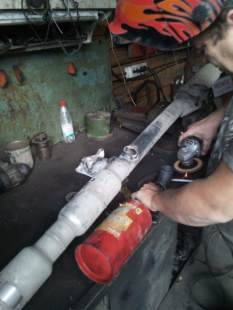

Договорился с мастером плазмы и электродов Фомичем о сварке.

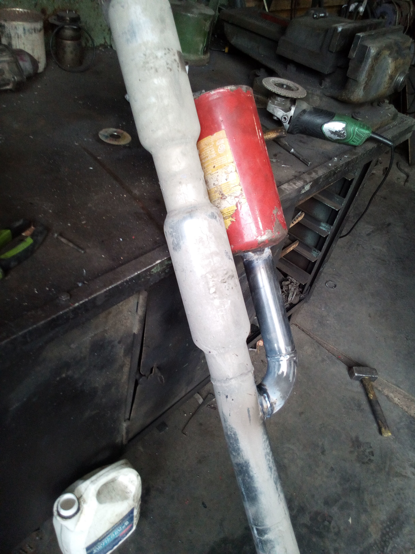

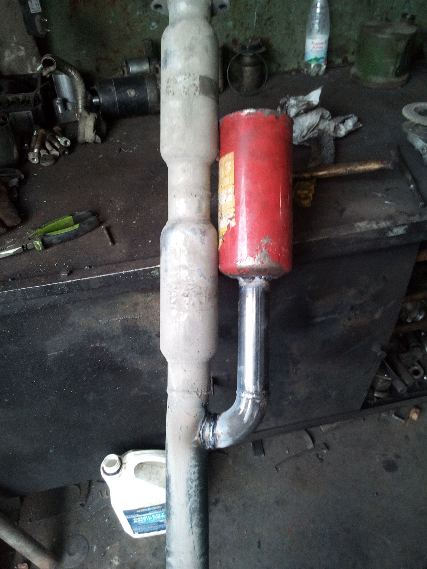

Забежал к соседу в гараж с выпученными глазами "Там! Горит! Есть огнетушитель?" В итоге поимел огнетушитель ОП-2 объемом 2,5 литра (масса заряда 2кг). Как пишут умные люди, объем резонансной камеры должен быть сравним, а в идеале равен объему мотора, так что 2,5литра как раз то, что надо! И с добычей поехал к Фомичу.
Стравил огнетушитель. Порошка много, дует долго, руки не отмораживает, размер не большой и не маленький — надо будет прикупить таких парочку: в машину и в гараж — зима близко, печка, сука, опасная.
У Фомича нашлись отвод и труба внутренним диаметром 40мм. Прикинул длину трубы такого диаметра на частоту 100Гц (по моему 23 см получилось) и вперед!

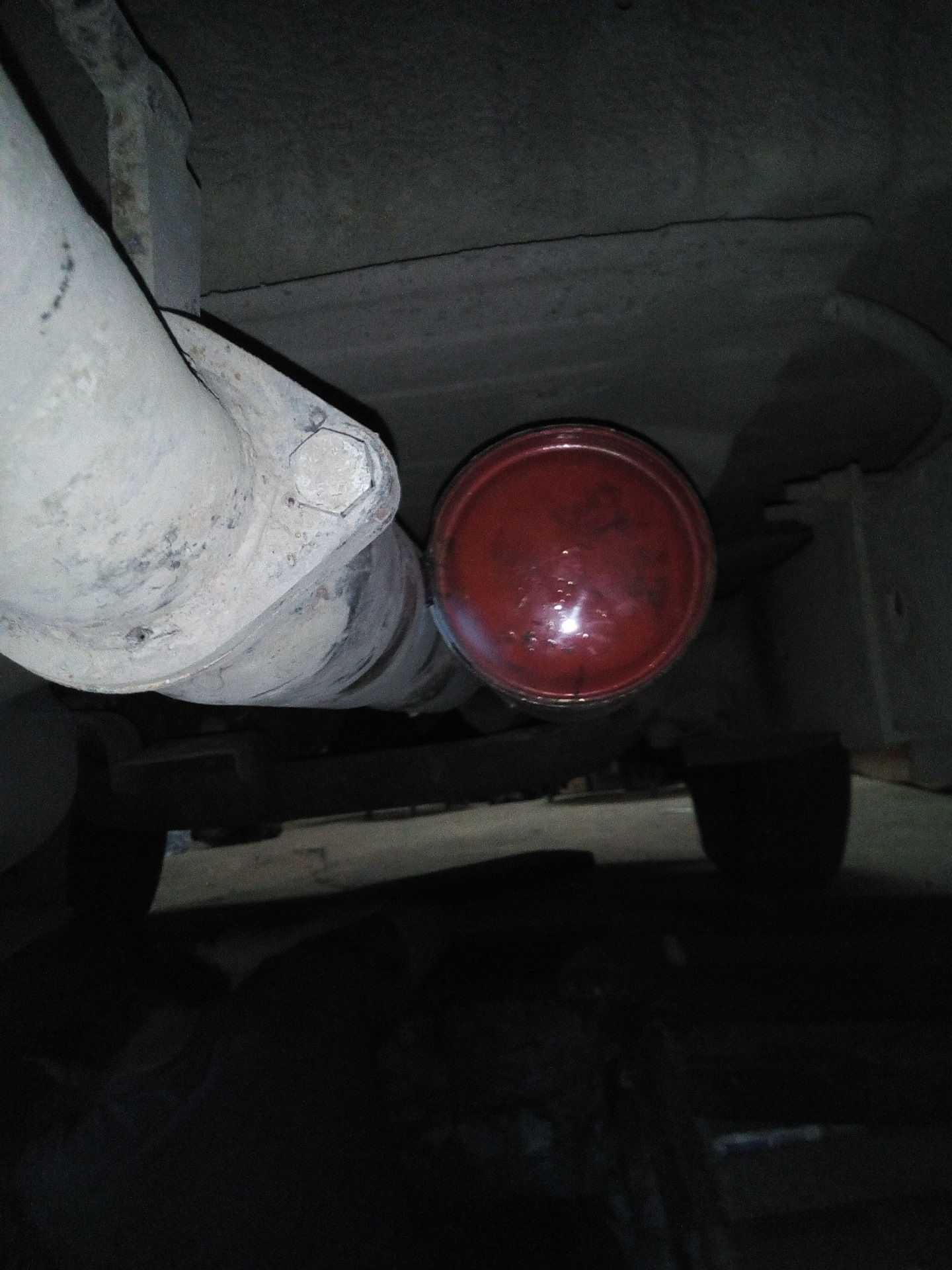

И вот так это выглядит на машине. Вид со стороны заднего моста
Впечатления:
Пока сам не попробовал, не верил в описание таких резонаторов. Однако эта простейшая штука работает. И работает весьма шикарно.
Если смартфон в салоне с открытыми окнами в программе "SPL Spectrum Analyzer" раньше показывал уровень звука 90дБ, то сейчас 70дБ — это просто праздник какой то! По громкости чуть громче, чем со штатным глушителем.
Сейчас ярко выражены две частоты: 70Гц и полка на частотах от 185Гц до 240Гц. Когда разбогатею, обязательно вкорячу еще два резонатора на частоты 70 и 200Гц.
