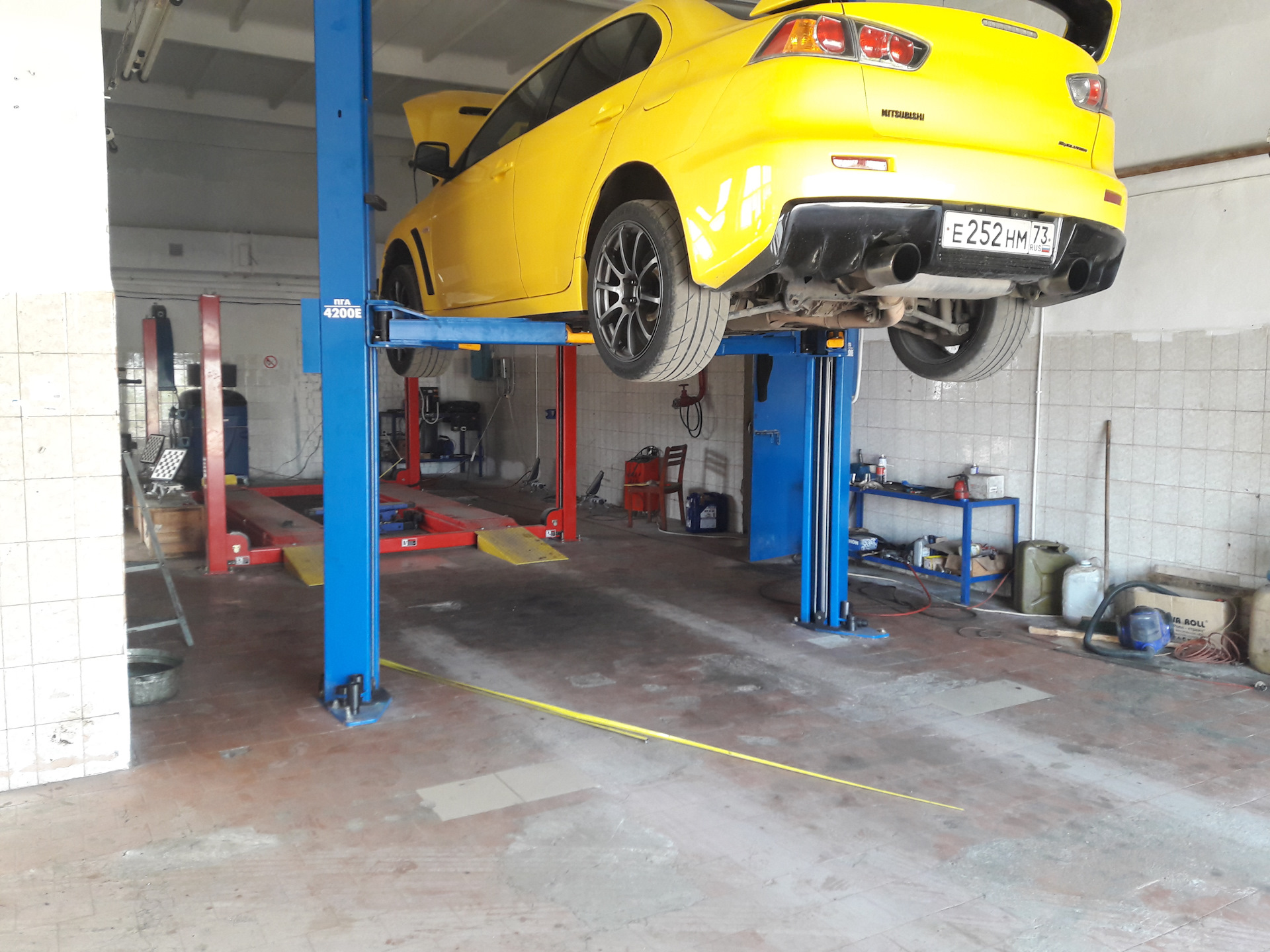

Ну вот дошли руки до установки ШЛЗ, которая была куплена еще ранней весной. Как то так получилось, что в субботу не приехали машины по записи(((, решил зря время не терять и загнал своего желтка на установку датчика.

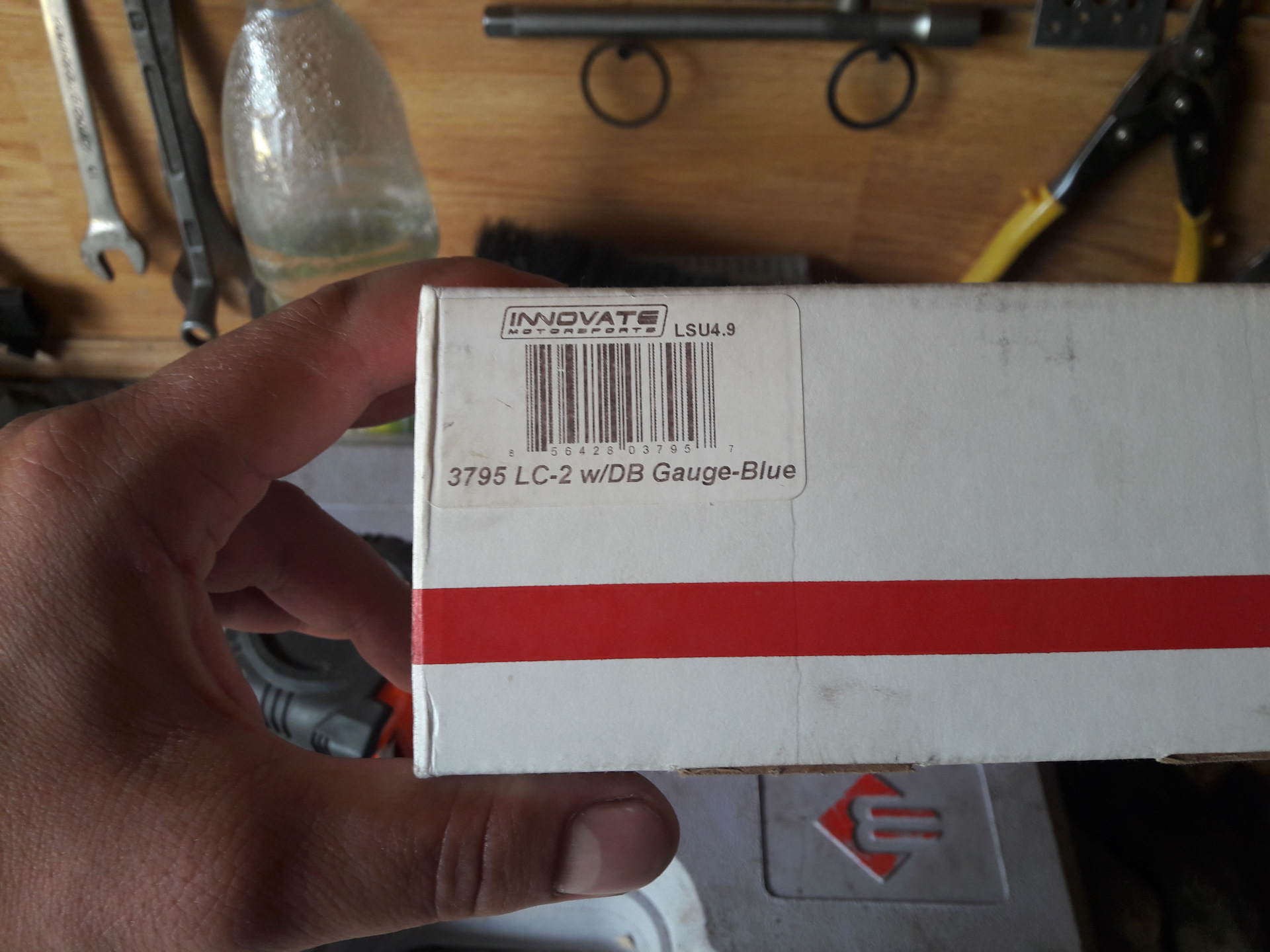

Выбор был между AEM и INNOVATE LC 2, уже не помню почему выбрал LC 2.

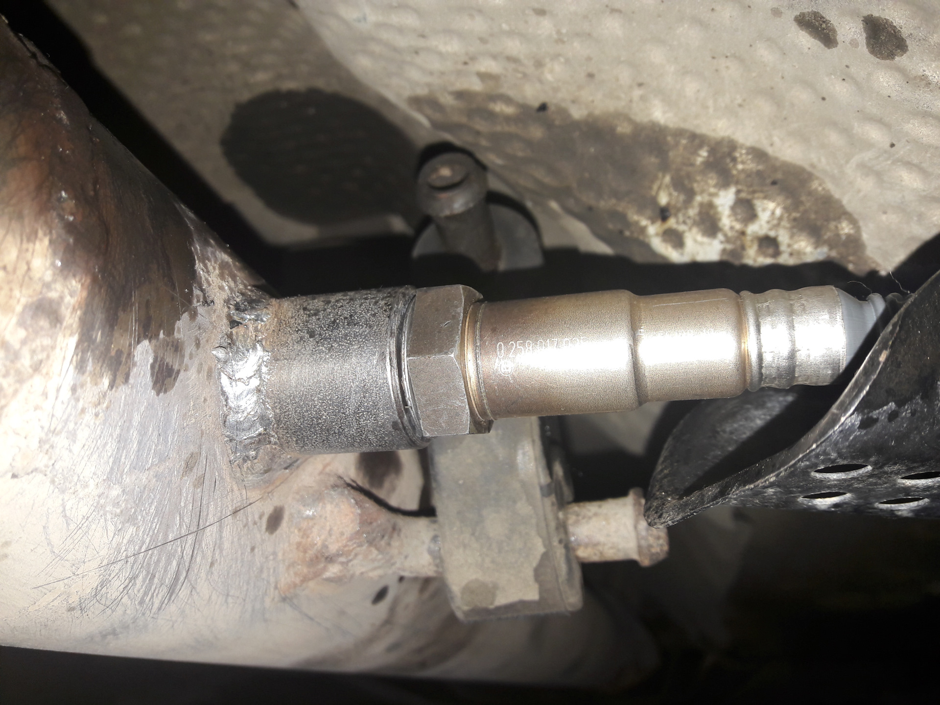

Вварка самой ШЛЗ

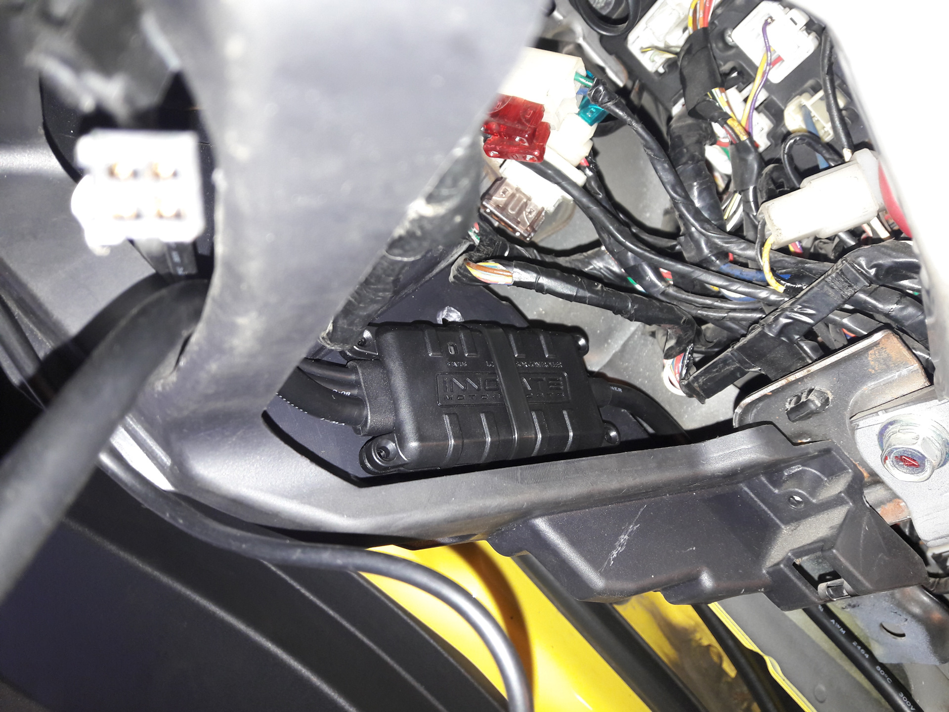

Установка блока Лямбды (не знаю как он правильно называется)

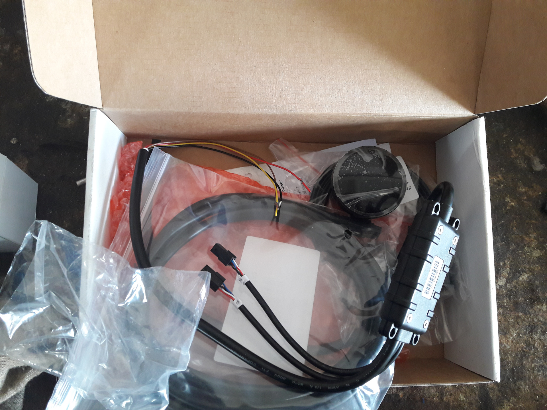

С блока выходят 4 жгута проводов.
1. кабель подключения самой лямбды
2. Цифровой вход
3. Цифровой выход
4. Пучек проводов
Подключение блока следующее:
красный провод — +12В (я подключил через реле и предохранитель 5А, управление +12В от замка зажигания )
черный провод — масса
желтый — аналоговый выход 1 (для подключения будильника)
коричневый — аналоговый выход 2 (не подключал)

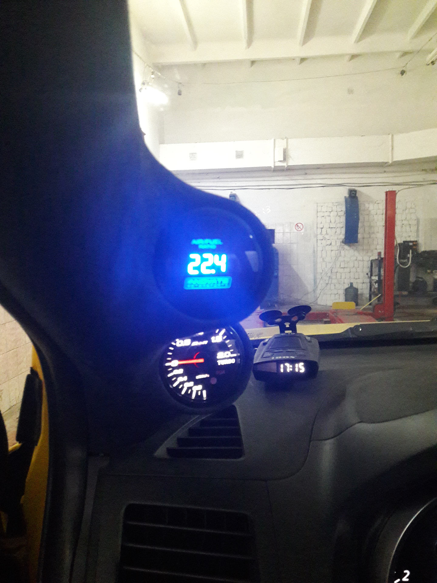

Установка датчика в подиум и пробное включение.
Далее калибровка
1. лямбда зонд пока отложили в сторону, к LC-2 НЕ ПОДКЛЮЧАЕМ.
2. Включаем зажигание, на LC-2 начинает моргать зеленый индикатор, затем начинает моргать красный индикатор, который сигнализирует об отсутствии сигнала с лямбды. Ждем не менее 30-40 секунд в таком режиме. Выключаем зажигание.
3. Подключаем лямбду в разъем, держим его на открытом воздухе, включаем зажигание: зеленый индикатор мигает с частотой около 2 в сек. — происходит нагрев лямбда зонда (обычно 30-60сек)
Когда индикатор перестает мигать — лямбда нагрет до рабочей температуры.
Показания на будильнике с 7.8 поменяются на 22.4
4. Отключаем лямбду, вкручиваем в свое место, подключаем. (при этом LC-II должен быть ВЫКЛЮЧЕН, если подать питание, то вся наша калибровка собьется и нужно будет ее повторить начиная с пункта 1).

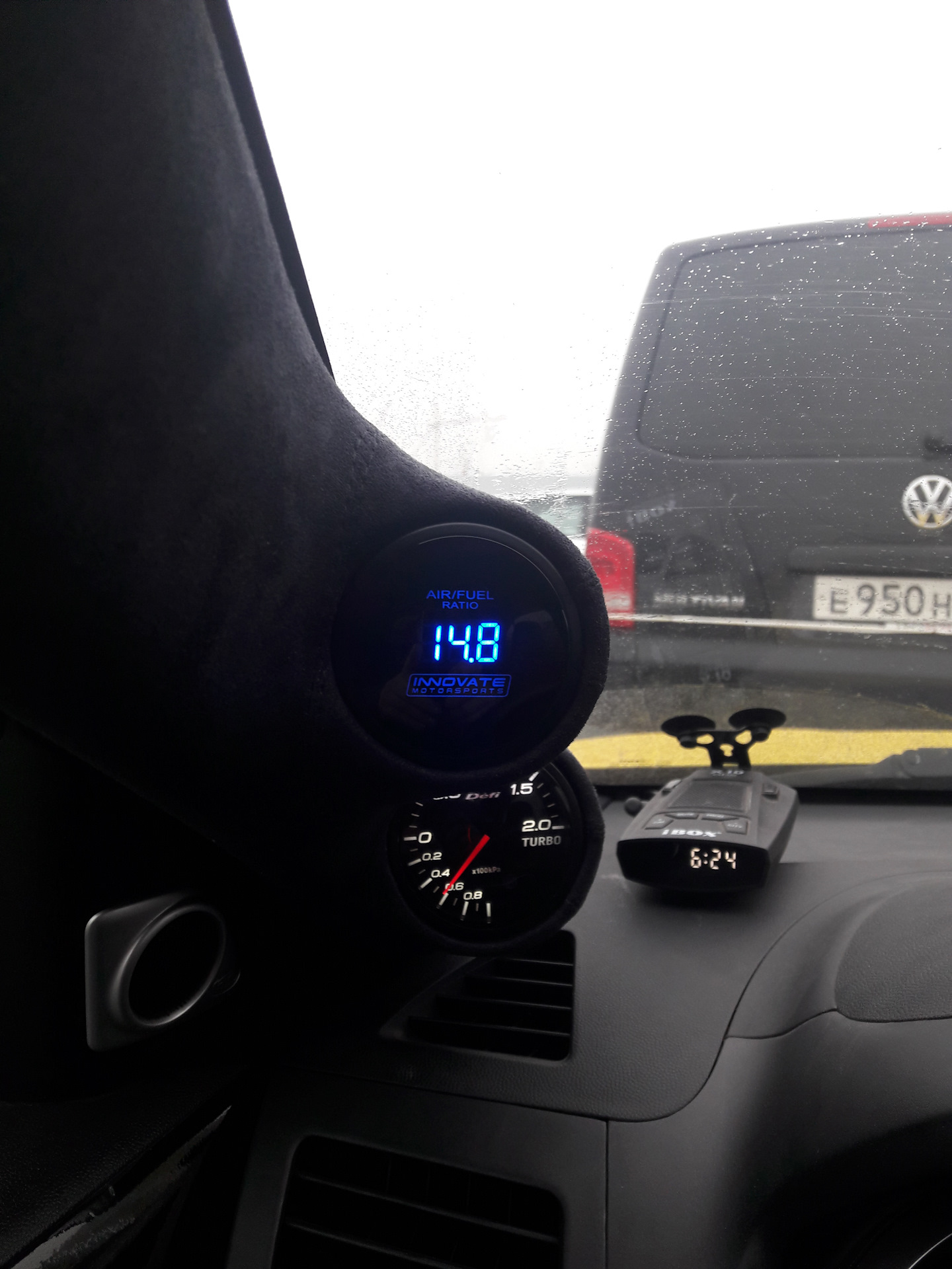

Теперь в салоне гармония, по два датчика с каждой стороны)))
Теперь понаблюдаем за смесью, надеюсь он поможем мне))) при необходимости.
