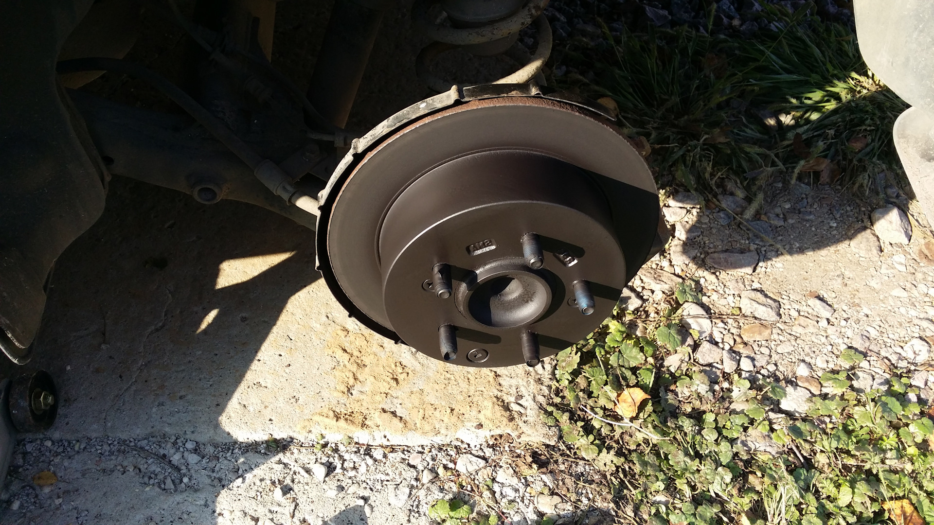

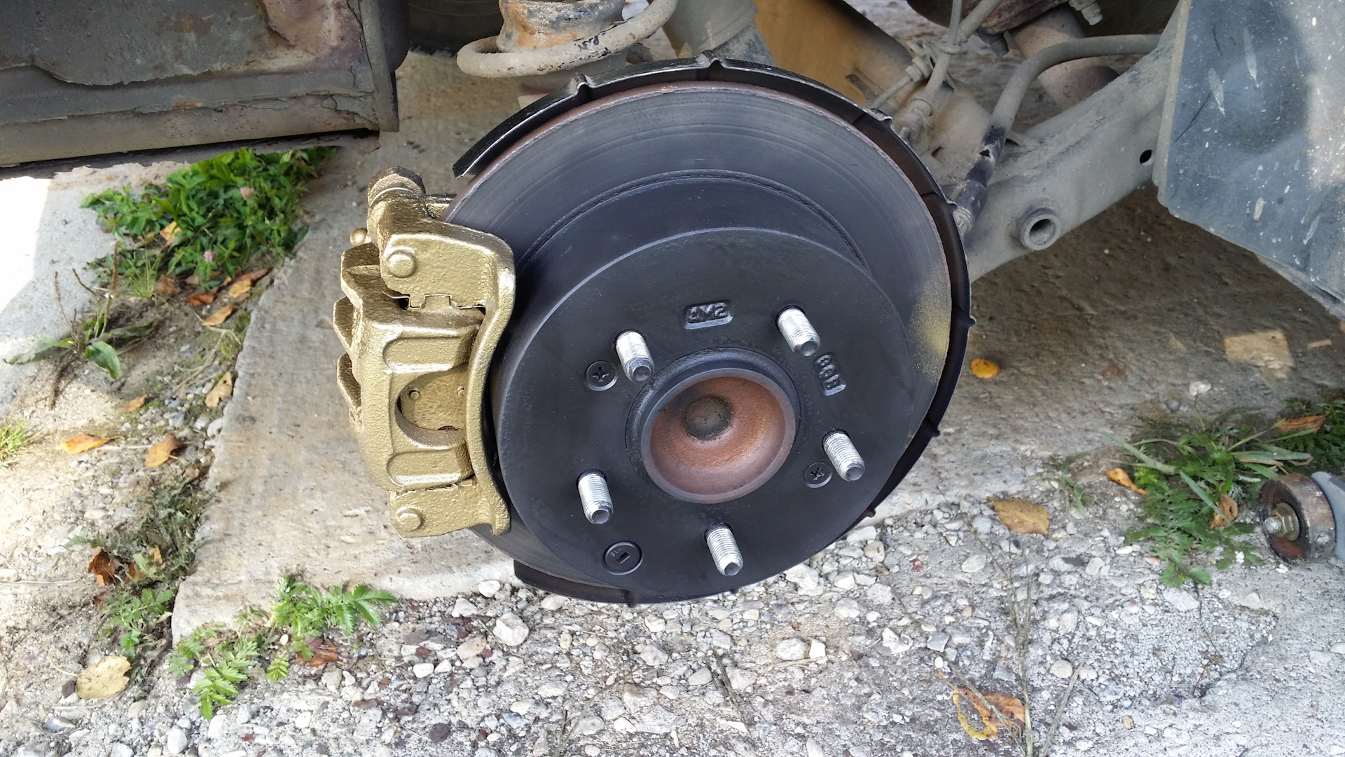

Всех приветствую! Всех с хорошей погодой! Подошло время замены задних тормозных колодок, проехал на них 108100 км, заодно и решил привести в порядок задние тормозные диски и суппорта, уж очень у них был ужасный вид, даже жена замечание сделала, которая ничего не смыслит в автомобилях. Диски менять не надо, замерил их, толщина 10 мм. Колодки купил хенкук фрикса, смазку на этот раз взял правильную — TRW, синяя смазка LM для тыльных сторон колодок у меня осталась от замены передних колодок, краска Kudo чёрная термостойкая и бронзовая по ржавчине Kudo, термостойкой не нашёл, а красную я сразу не хотел. Старая смазка еще была в нормальная, но всё равно вычислил её и поменял на новую, сами направляющие и пыльники в хорошем состоянии их менять не стал. Старые колодки с правой стороны стерлись прилично, но не до скрипуна, а когда я их разводил отверткой, то расслоились, тыльные накладки сильно поржавели и рассыпались, ставить их не стал, поставил только латунные накладки, которые между поршнем и колодкой . С левой стороны тоже самое, только колодки стерлись меньше. Операции по замене и покраске совместил, начал справа. Сначала всё разобрал, затем зачислил диск и суппорт, обезжирил их, покрасил диск в три слоя с перерывами по 20 минут для высыхания, пока он сох, занимался колодками и направляющими. Добавил смазки под пыльник поршня суппорта, красил его в последнюю очередь, после сборки. Тоже самое проделал и слева. Безопасность обновлена, вид преобразился. Делал всё сам не спеша, примерно 4 часа, никто не помогал, красил первый раз, своей работой доволен, так что сильно не пинайте. Теперь надо поменять смазку и покрасить диски с суппортами спереди.

10 мм это толщина нового диска) Он у тебя не стирается или менял уже?)
Он ездит просто как пенсия, от куда им стираться😂
Эта пенсия ещё фору даст, а тормоза придумали трусы😁
ilexys
Нет, ни разу не менял, значит не стираются. Передние 26 мм остаток.
Ну вы блин даёте😂 Передний новый именно 26 мм) Может, просто методика замеров такая, с буртиком?
Я перед заменой, всю окалину по кругу отбил и почистил, потом только померил
