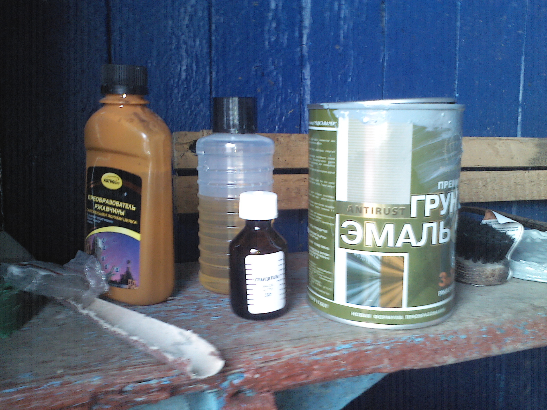

Расходные материалы.
Варил я инвертором, электродом диаметром 2 мм. На всё дно + по мелочи у меня ушло 2 кг с небольшим электродов, т.е. было куплено их всего 3 пачки по 1 кг, итого 170+210+170=550 р..
На рез металла у меня ушло 2 отрезных круга на УШМ, и два зачистных, точно цену не помню, но это что то вроде 50+50+70+100=270 р.
Изодрал в пух и прах две щётки по металлу на дрель, это около 200 р.
Растворителя и обезжиривателя у меня ушло на 160 р.
Краска и эпоксидный клей.
Краски я купил на 710 р. Эпоксидка — 200 р.
Резино-битумная мастика — 150 р., полимерно-битумная мастика — 350 р.
Преобразователь ржавчины я использовал мало, и покупал его в прошлом году за 85 р., его ещё осталось на целый кузов.
Мовиль, большой баллон я взял где то за 345 р. и ещё практически не расходовал, но как пить дать он уйдет весь.
Кисти для краски вышли где-то на 160 р.

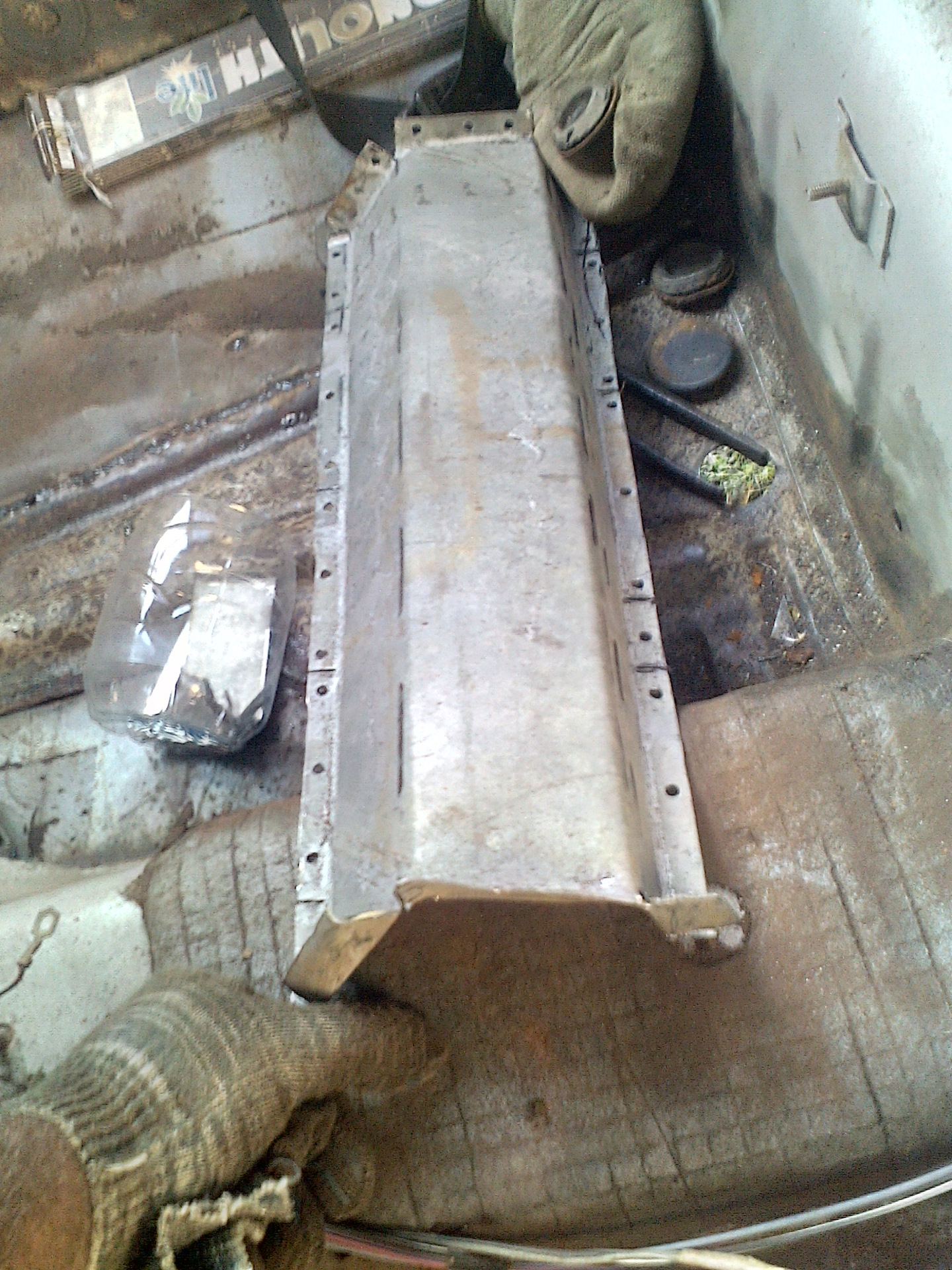

Уселители под сидение 2шт.
400 р. Пожалуй самая стоящая вещь которую мне заменить самому было бы геморно, по времени.
Два уголка 32*32 — 3 м.
Обошлись мне около 300 р.
Донор — крыща от ИЖ Ода — бесплатно.
Из нее я нарезал материала на всё дно. К слову "корыто" которое представляет из себя пол днища ваз 2110 стоит — 3000 р. Мне в теории нужно было 2 таких, т.е. 6000 р.
Поддомкратники конечно чисто условная вещь, можно и без них всё обварить, но чтобы днище сильно не контрастировало их я приобрел 2 шт. — 160 р.
Поперечины для сидений или как их там, делал сам.
По моему в магазине их мне озвучивали 700 р. за шт., и того 1400 р.
