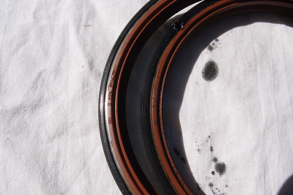

Пост по горячим следам. За сальник Corteco 20033412B, который я таки себе поставил.
При замене я снял свой оригинальный сальник GM 90 325 572. И сделал таки несколько фото.
Сравниваем два сальника:
Старый GM 90 325 572 и новый Corteco 20033412B
Сальники подозрительно похожи. )
Внимательно сравниваю надписи:
Общая надпись идентична до каждой буквы в маркировке (СFW) и каждой цифры Внизу одна и та же стрелка с направлением вращения.
В том месте, где на сальнике GM есть логотип (GM), на сальнике Corteco — запил.
Аналогичный запил присутствует там, где на сальнике GM присутствует номер (90 325 572)
С полной уверенностью считаю, что оригинальный сальник GM 90 325 572 производился компанией Corteco, а когда этот артикул был выведен из оборота, Corteco продолжила производить это сальник как "неоригинал"
Поэтому, кто хочет старый добрый GM 90 325 572, смело покупайте Corteco 20033412B, это он и будет. И по достаточно гуманной цене.

привет. не течет сальник кортеко?
Привет. Нет.
Полезный пост! Спасибо!
Приветствую! Этот сальник без пружинки?Если иак, то значит это ptfe сальник и его надо устанавливать через оправку, предварительно обезжирив посадочное место и выждать 4 часа .Так ли делали и не течет ли сальник после установки?
Сальник с пружинкой.

Брал оригинал. Пришёл Korea ( потек сразу) заказали кортеко ( пришёл один в один как оригинал из Кореи) ставить не стали ( дубовый был) . Заказали Elring (на защите масло) надеюсь остатки или старого!
Спасибо, очень жизненно, какая разница по цене? У меня получилась такая же хрень с регулятором турбины (вакуумный переключатель(сброса?))
В районе 2 тысяч (34,6$) за GM 90 325 572 и 473 рубля (8,15$) за Corteco 20033412B, то есть в 4 раза.
