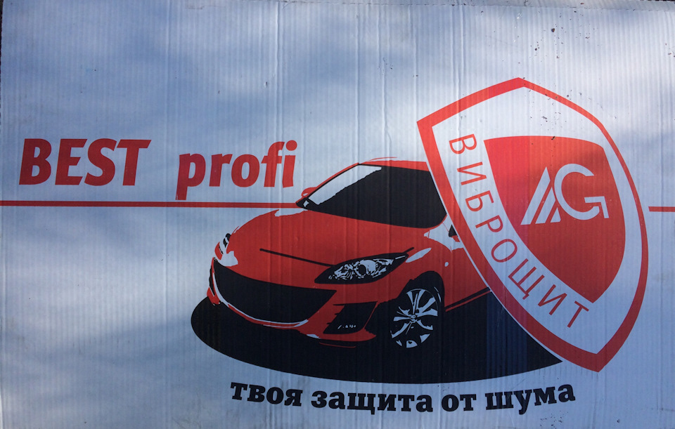

Привет всем кто читает данный пост. Всем известно что японцы не особо замарачиваются ШВИ автомобиля, а когда японец арабской комплектации так это вообще полный финиш. В первой части данного поста я описывал как шумил пол, вторая часть посвящается дверям. И так опишу все по простому.
🙄Перечень и ценник материалов:
1. Виброщит BestProfi 2мм (6 листов)
2. Сплэн ( 6 метров)
3. Битопласт (4 листа)
4. Обезжириватель ( взял мед. спирт 90%) 😂😉
🤔Порядок действий:
1. Снимаем дверные обшивки
2. Отсоединяем колонки, все провода которые могут намокнуть и коротнуть
3. Берем ветошь и таз воды, тщательно промываем всю дверь и протираем на сухо
4. Далее обезжириваем всю поверхность которая будет проклеиваться
5. Вырезаем виброщит по формам двери и начинаем его проклейку, хорошо закатывая прикаточным валиком
6. Обезжириваем поверхность виброщита и аналогично проклеиваем изолон, так же прикатывая валиком.
7. Зачищаем дверные карты (обшивки) так же их обезжириваем и проклеиваем всю карту битопластом
8. Собираем двери в обратном порядке
Вот и весь процесс ШВИ дверей. Но все не так просто как кажется на первый взгляд. Эффект ощутил сразу, музыка стала громче на 2дб, но прибавилось немного шума из моторного щита и колесных арок, будем дорабатывать. Сразу советую заменить дверные петли, так как двери нормально пожирнеют.
PS извиняюсь за количество фотографий, было не до них)))
