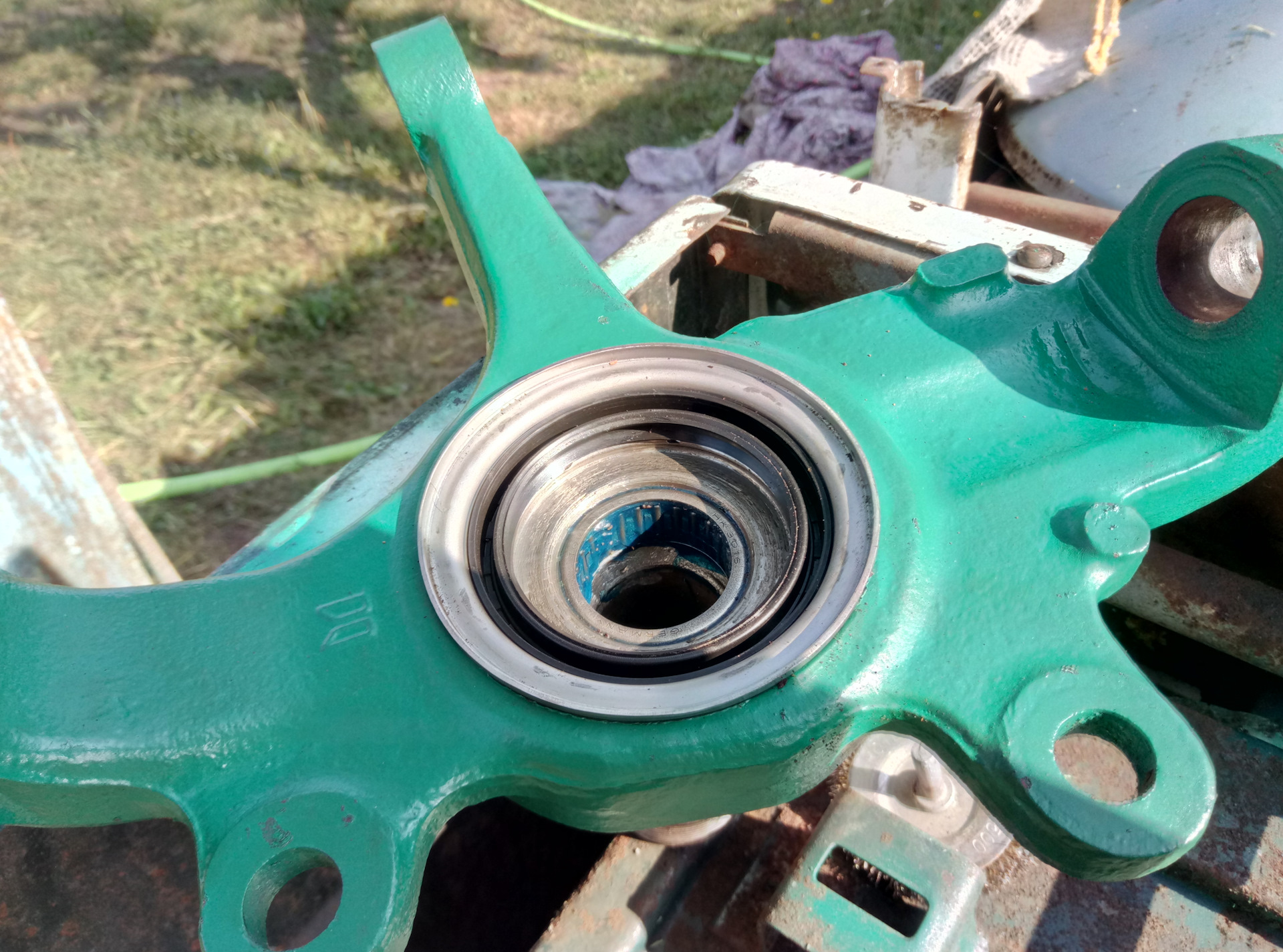

Вроде всё по списку собрал, новые поворотные кулаки перебрал, покрасил, все сальники-подшипники впрессовал. На прошедшие сб-вс прогноз погоды был замечательный, солнечно.
Бодро примчавшись на дачу (все ковыряния HULKа происходят именно там, в полевых условиях), бодро сдернул поворотный кулак со ступицей, отковырял тормозные суппорта, с довольным видом притащил к машине новый (т.е. переработанный и покрашенный добытый старый поворотный),
и начал прилаживать…

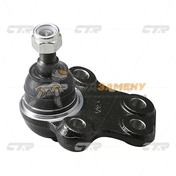

И нижняя шаровая не подходит, маленькая…
как оказалось нужна такая
вроде всё везде промерил/состыкова/приложил… а тут промахнулся…
а вот которая нужна — это надо менять систему нижнего рычага…
ВОТ такой облом…
Будем думать, как вместо родной шаровой приколхозить неродную не меняя рычаг.

нижние шаровые имеют разные номера, для левой и правой половины
8942432361 правая \ GMB 0107-0225
8941097041 левая
Может такие данные помогут?
Нижний прямой рычаг шёл на машины 1984-1986 года
с 1986 года перешли на Y рычаги.
Я так понимаю были и не полноприводные труперы, а?
Есть 2 вида нижних шаровых — длиннолапые и коротколапые. Применение зависит от имеющегося моста.
Например, CTR CBIS-19 — длиннолапая. CTR CBIS-13 — коротколапая.

да, это кулаки со следующего поколения. как ты сравнивал когда-то…
Втулки под конус шаровых токарю закажи. Но я так и не понял это кулаки с другой какой то машины?

а почему такая ерунда с шаровыми нижними? У тебя же стояли шаровые раньше? Нужно было купить такие же.
На трупере я видел три вида нижних шаровых опор, когда себе покупал.
А как связана замена поворотного кулака с рулевым демпфером? Чем тебе старые кулаки не угодили?
на Труперах 2 вида нижних шаровых, как раз те, что картинки выложил. у меня как раз с малым конусом. просто по мере ковыряния в аппарате, меня терзают смутные сомнения по поводу стоящих кулаков. в аппарате просто-напросто всё умерло… шаровые заменили, когда буду полностью описывать весь процесс замены, выложу фото. но на словах — такое ощущение, что шаровые стояли с завода…
сомнение в кулаках в том, что после замены шаровых (до замены не обратил внимания), пыльники шрусов лежат на шаровых… я считаю это не айс…
а рулевого демфера не было в наличии, сам хочу поставить, для этого будет меняться центральная рулевая тяга (которая сейчас про поворотах выгибается как лук…) на тягу с ухом под демпфер…
