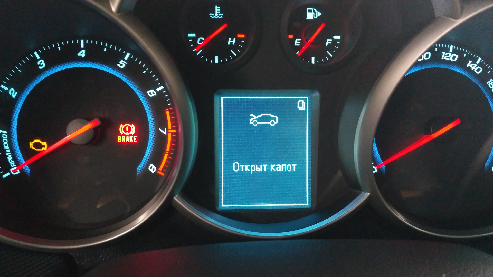

Так вот, поставив приборку от Американки, концевик капота продолжал исправно работать на размыкание контактов. На приборке появилась у меня заветная запись о том что капот открыт)
Все как надо, ничего не пришлось дорабатывать как это зачастую бывает.
Но вот прошло время и я подловил себя на мысли что при открытии капота больше ничего не высвечивается, и сигналка больше не видит капот, хоть аккум с мотором доставай. Непорядок, снял концевик, все почистил, прозвонил, рабочий! Хм, собираю-не фурычит! Я к MrGrey, он говорит если ничего не менялось и не шилось то все должно работать!
Ексиль Моксиль! Я ж блок ВСМ прошивать Паше Omantik отдавал, он круиз контроль мне активировал.
Пишу Паше, Паша говорит так быть не должно, мол я по предписанию GM после перепрошивки блока залил тебе новую калибровку штатной сигнализации. И все должно работать как есть. И концевик должен работать на размыкание а не на сопротивление.
Но факт остается фактом, не работает)
Тогда выход один, менять замок на замок от рестайла LTZ, ну либо переделывать его, впаяя сопротивление.
Действовал так как описано в данном БЖ. одно сопротивления ~1,58 кОм, а второе ~730 Ом соединяются последовательно. Сопротивление ~1,58 кОм параллельно шунтируется концевиком капота. Получаем закрытый капот ~2.3 кОм концевик разомкнут. При открытии концевик шунтирует сопротивление ~1,58 кОм. Получаем ~730 Ом при открытом капоте.
И в блоке ВСМ необходимо перекинуть провод капота на другой пин с разъема Х6, 6 пин блока ВСМ, на Х4,24 пин.
Все это проделал
Одеваю клему обратно, проверяю и вуаля! Все работает
Оказывается всего навсего была зашита калибровка от рестайла) Цена вопроса 6рублей за два сопротивления)
