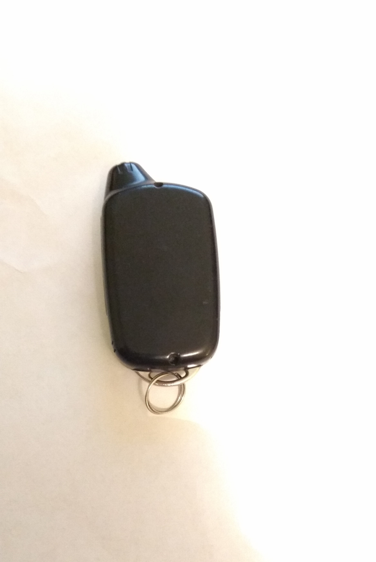

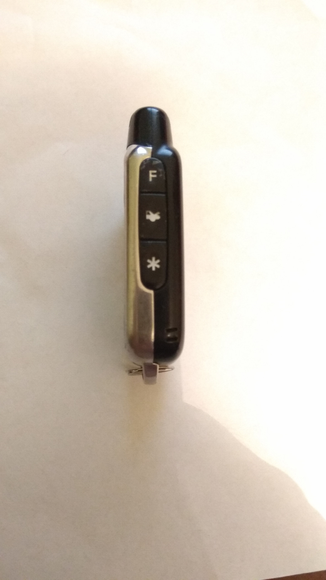

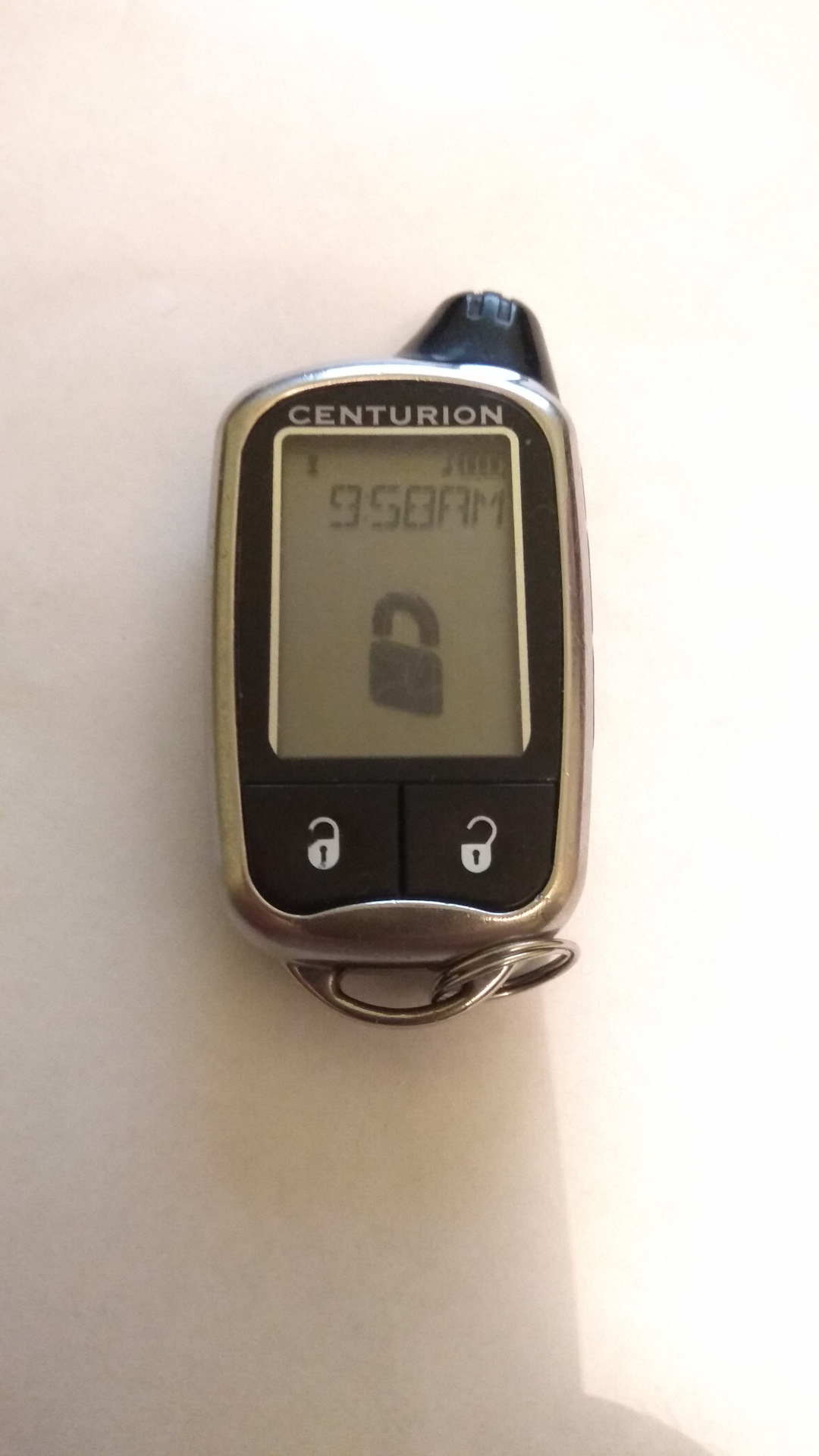

Всем доброго времени суток!
Кто обладатель Centurion TANGO V3 и у вас "сдохла" аккумуляторная батарея в основном брелке, то вам нужна батарея 3,7 v, 170 мАч.
я покупал с "али", можно купить где угодна, лишь бы входила во внутрь пульта, размеры можно сделать с своего, но в принципе по ссылки на "али" где я покупал ru.aliexpress.com/item/fr…=a2g0s.9042311.0.0.6wQixa размер как раз тот, но толще 6 мм лучше не брать.
1. приобретаешь аккумулятор
2. откручиваешь 2 винта малкой крестовой отверткой, вынимаешь старю аккум бат… она к стати с разъемам, можно поискать батарею и разъемам, я не стал мучится. (кстати на оф. сайте мне так и не ответили где купить эту аккумуляторную батарейку и чехлы на пульт)
3. отрезаем старый разъем от батарейки, соединяем с новой черный — черный красный — …, изолируем.
4. Подключаем к пульту, чуда не происходит, брелок молчит — все норм … его надо подключить к зарядке и он запустится.
5. Ставим на подзаряд, до полного заряда.
6. Радуемся что брелок держит, я пока хожу дней 10, все деления на месте ))
Есть батареи этих размеров и цены но уже 180 мАч и 280 мАч — думаю фейк и не стоит верить, по факту могут быть вообще 40 мАч.
Заказывал 2 батареи сразу, т.к. вдруг придет одна брак, а ждать долга все же КИТАЙ.
ru.aliexpress.com/item/li…=a2g0s.9042311.0.0.6wQixa
