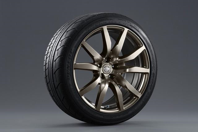

Плюсы:
Увеличение клиренса. На наших дорогах каждый миллиметр дорожного просвета на счету. Если днище автомобиля будет дальше от колдобин на 5–10 мм, то и меньше шансов повредить его на плохой дороге.
Улучшение экономичности. Экономичность немного улучшается на загородных дорогах, особенно на автомобилях с коробками передач, имеющими мало ступеней (4 или 5).
Изменение показаний спидометра и одометра. Штатные приборы всегда занижают показания. Можете проверить по GPS. А с новыми, чуть большими колесами, показания придут в соответствие с реальностью. Плюс это или минус решать вам. Все-таки подобное расхождение сделано в первую очередь из соображений безопасности. Мы же за точные показания приборов.
Уменьшение вылета дисков (когда колеса сильнее выступают за пределы колесных арок) обеспечивает более широкую колею, что повышает поперечную устойчивость машины.
В большинстве случаев внешний вид становится более эстетичным и броским.
Минусы:
Колесо может задевать за элементы кузова. Если ширина и диаметр колеса вырастут не более, чем на 24 мм от максимального размера колеса из числа рекомендованных производителем, то это проблема вам не страшна. Только цепи после этого уже не поставишь.
Увеличение валкости автомобиля. Да, валкость чуть возрастет, за счет того, что центр масс теперь расположен чуть выше. На практике это означает чуть меньшую предельную скорость переставки.
Снижение динамических характеристик. Новые колеса чуть труднее крутить двигателю, да и сами они немного тяжелее.
Широкий диск легко повреждается при касании бордюрного камня. К тому же если ширина диска значительно больше штатной, каркас шины работает неправильно. Это приводит к повышенному износу шины.
Сильно выступающие из арок колеса перегружают ступичные подшипники и затрудняют управление автомобилем. Стоит попасть передним колесом на неровность дороги, как руль буквально вырывает из рук.

При увеличении колёс расход наоборот увеличится-проверено! Сильно выступающие из арок колеса перегружают ступичные- тут соглашусь!
Да.я тоже согласен…если зайдешь на сайт зарулем.рф, там автор статьи спорит с ребятами по поводу разницы диаметра и показаний спидометра например…у него там все наоборот получается))
При увеличении радиуса колеса (шины) — спидометр буде ещё больше занижать скорость!
Вот и меня мнение автора статьи удивило)
Наверное мальчик писал, который никогда и велосипеда не видел.
Нашёл статью на сайте за рулём.рф
А разве приборы занижают? Мне всегда казалось наоборот)
Я много раз слышал, что от увеличения размерности как раз увеличивается расход, больше площадь контакта — соответственно больше трения и сопротивления свободному качению.
Первоисточник-сайт за рулём.рф
Ну я сужу ещё по тому факту, что во многих советах по экономии топлива, говорят перекачать шины на пару десятых атм, что бы уменьшить пятно контакта.
Ну и не знаю, как стрелочные, но цифровые спидометры у Рено настраиваются под каждую размерность шин, что бы давать точную цифру.
на большинстве наших дорог колеса нужны большого диаметра, но и с толстой боковиной
