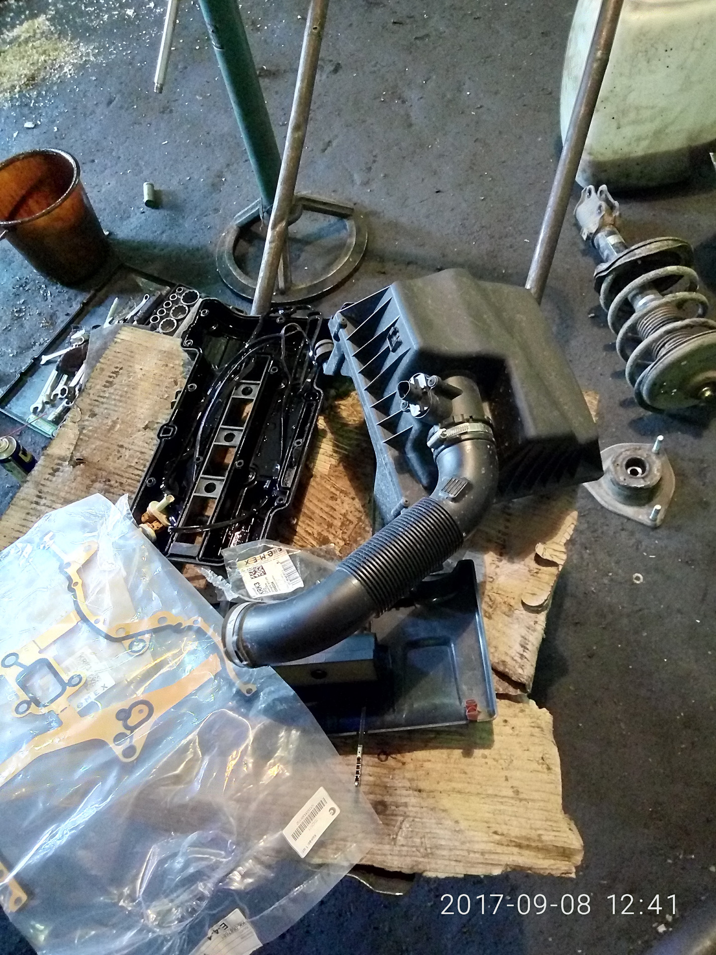

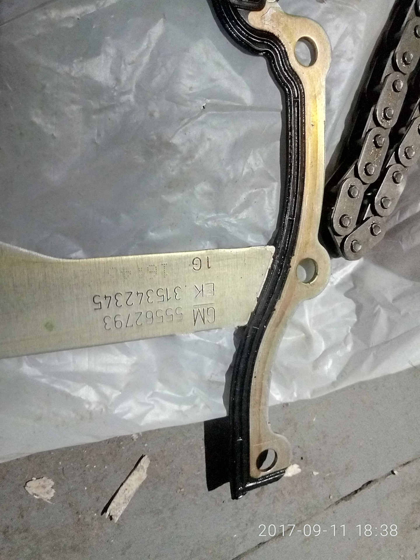

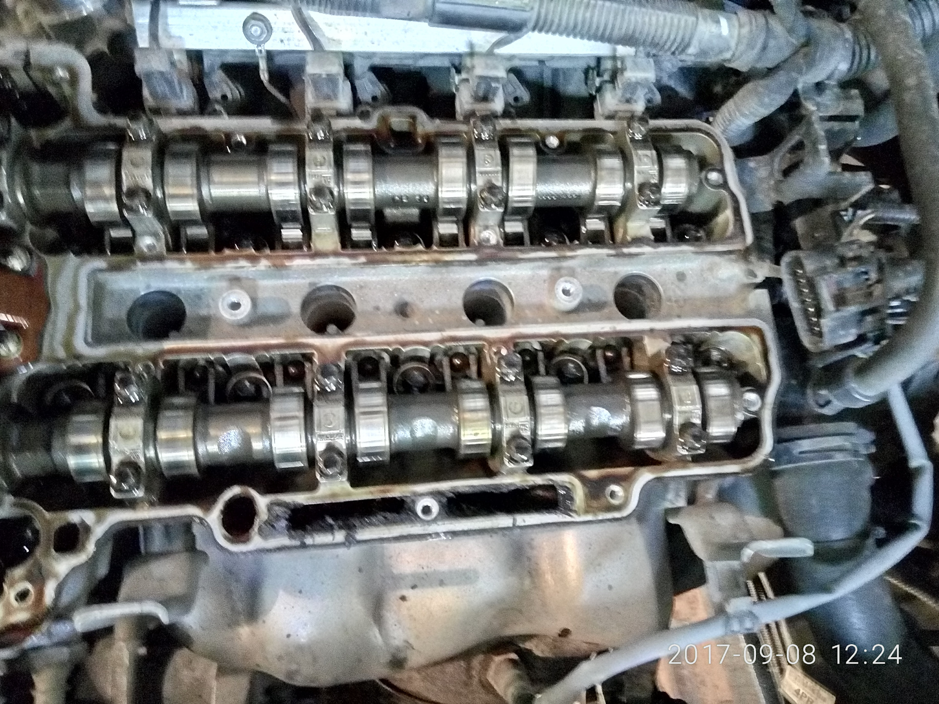

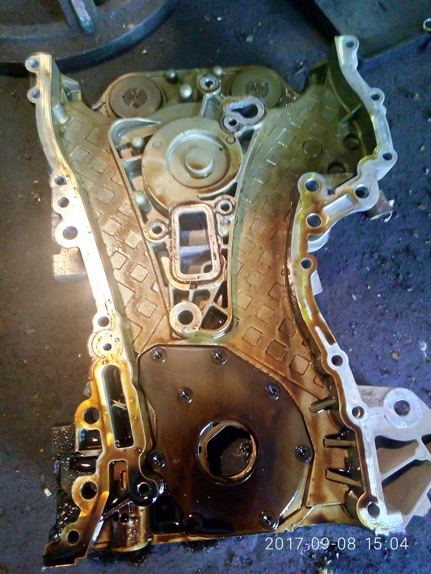

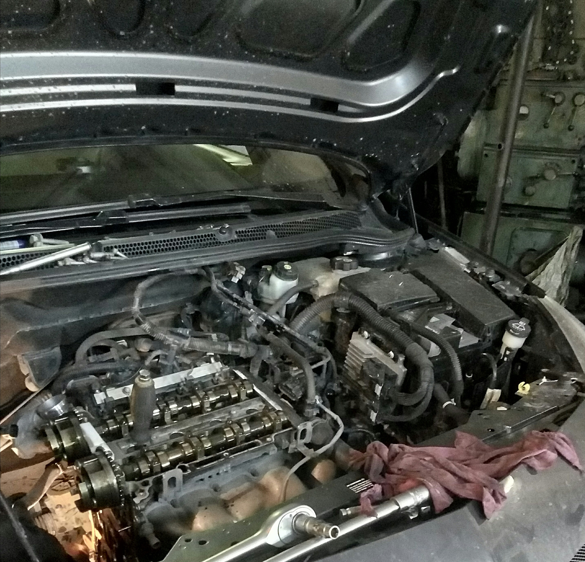

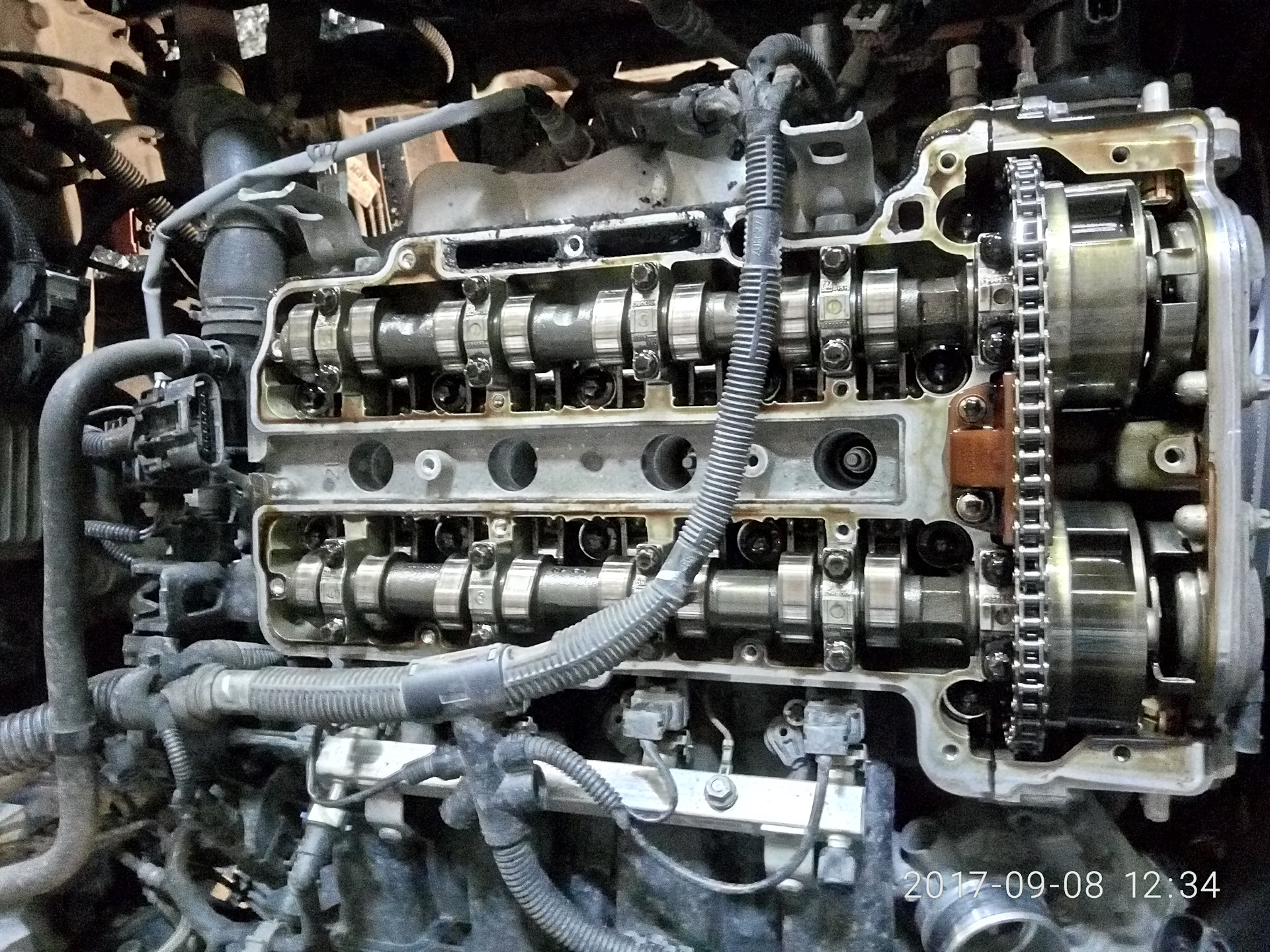

вот и подошло время очередного ТО+ замена ГРМ, повторюсь, ездил на масле GM, до конца гарантии, ТО посещал через 15000км после гарантии 8-10т
Запчасти на фото: 090814
Запчасти на фото: 090815

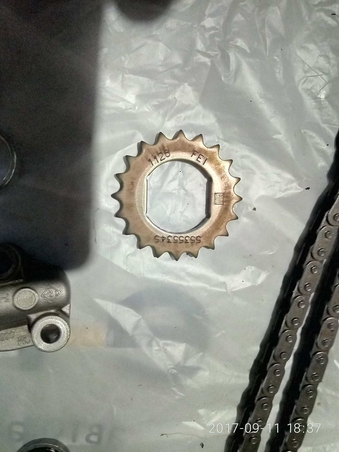

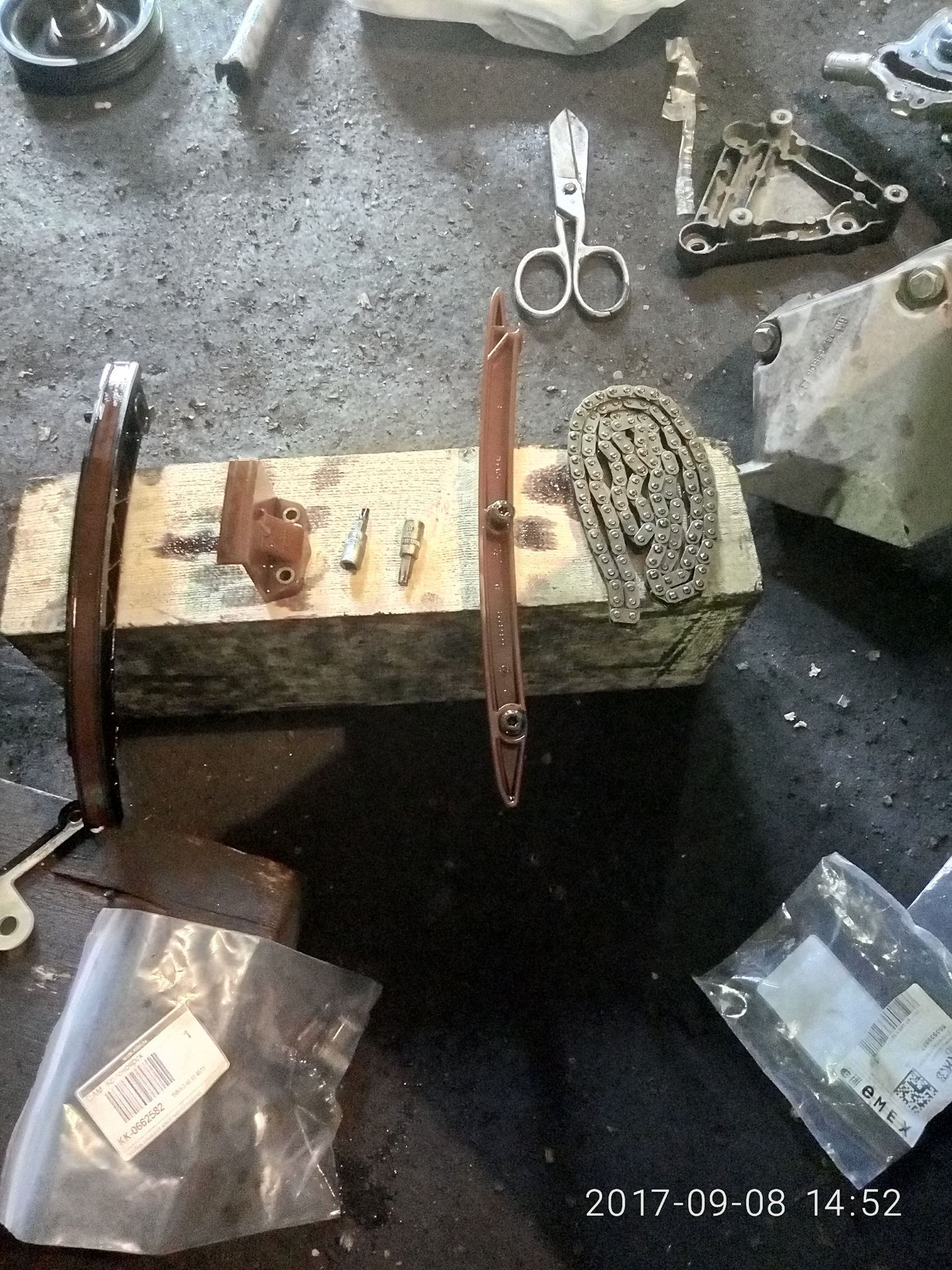

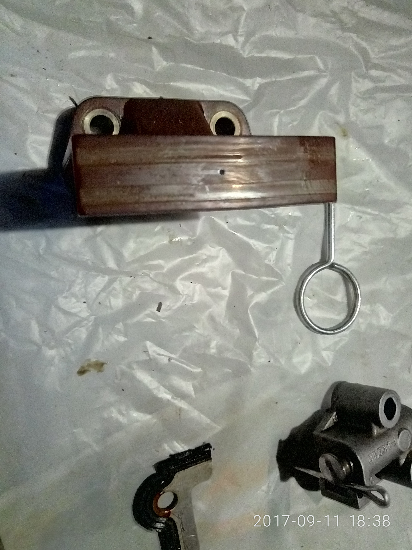

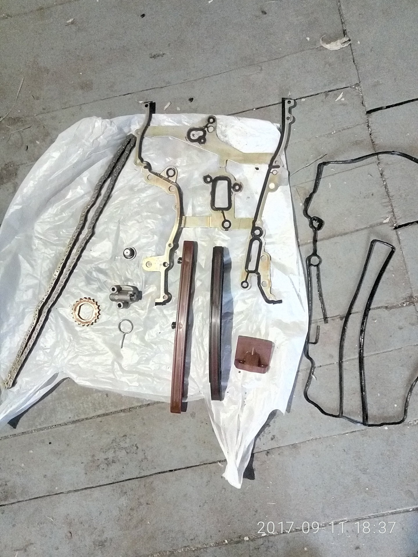

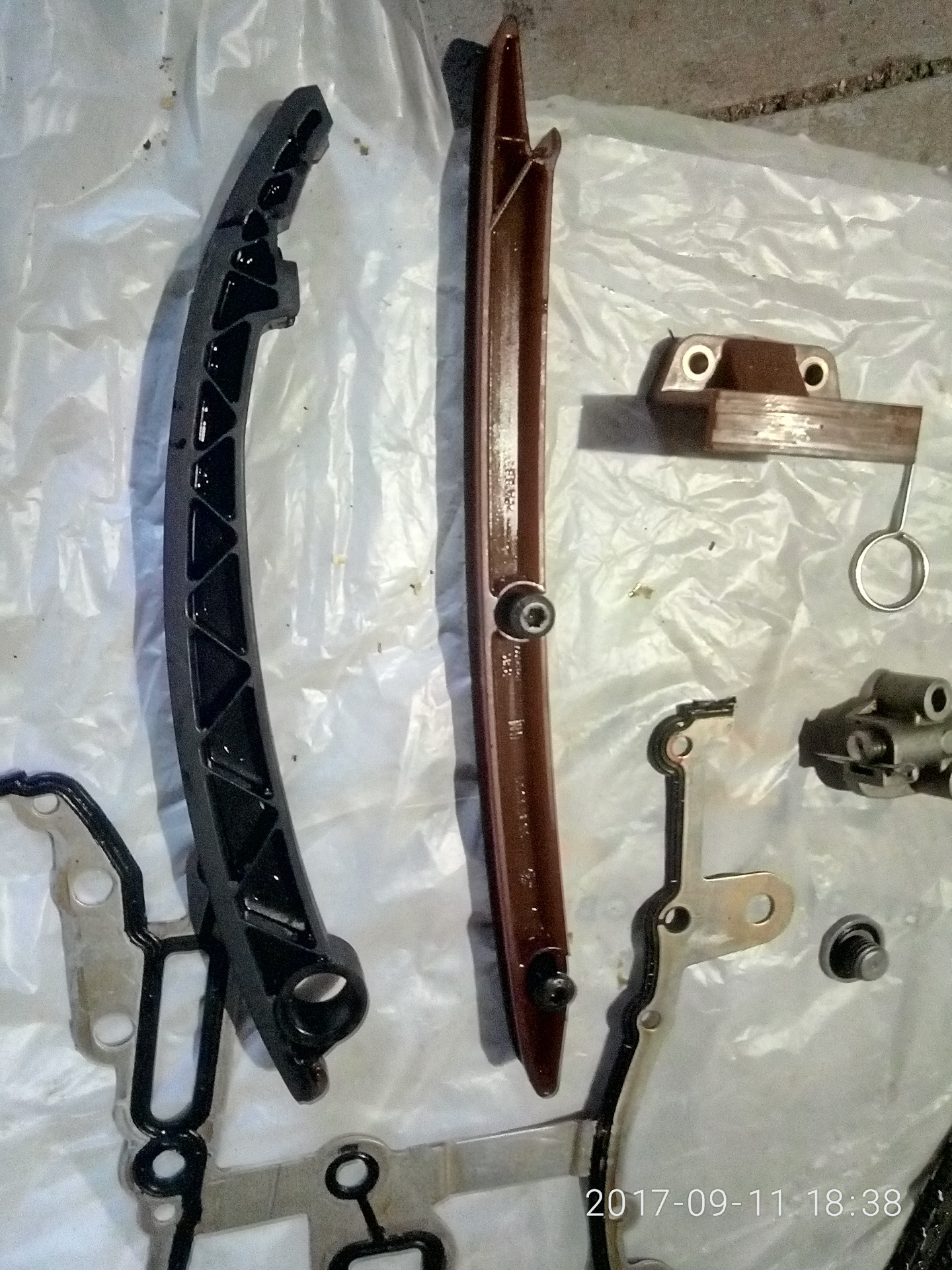

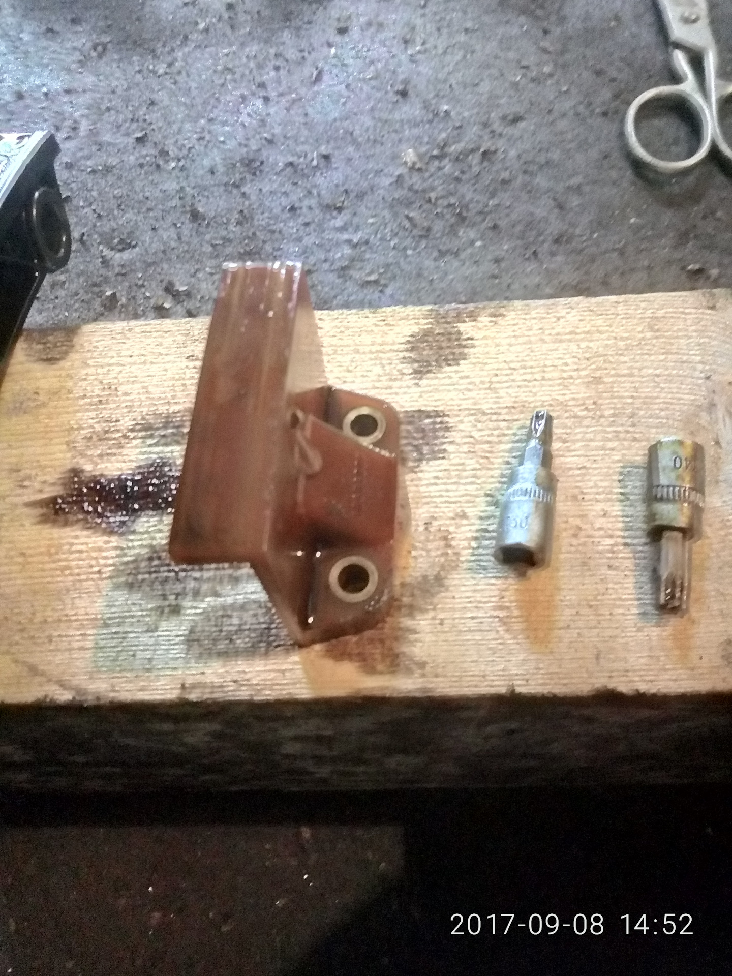

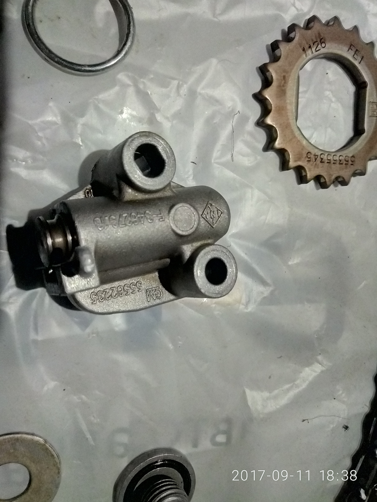

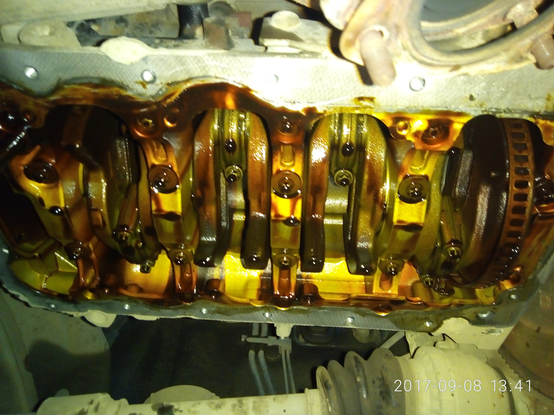

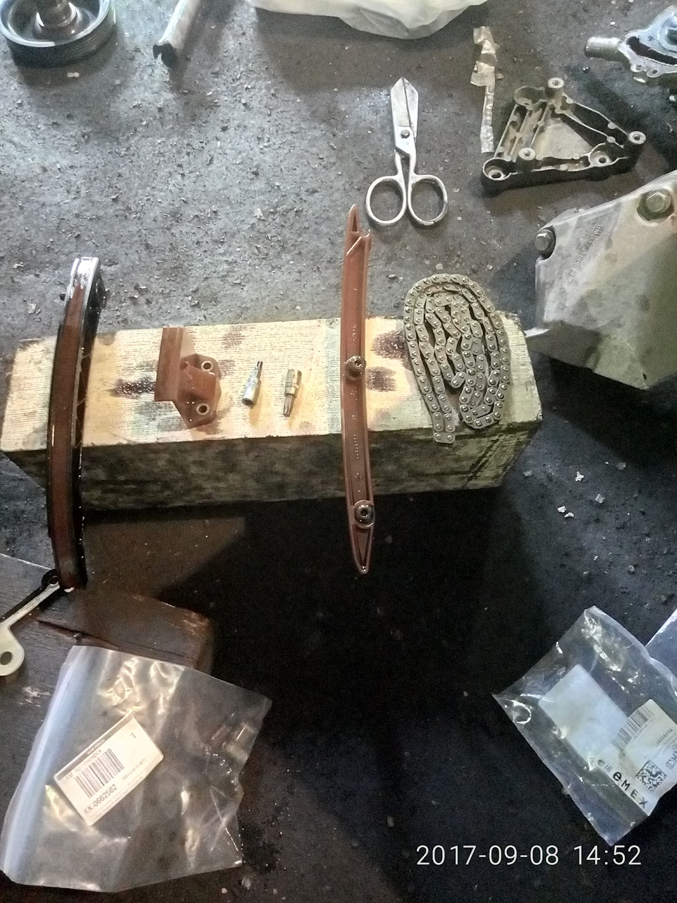

все заменил новое))) www.drive2.ru/l/477169355830854312/, www.drive2.ru/l/477169905586668195/ был небольшой стук при запуске автомобиля 3-5 секунд, ясно что натяжитель не держал, ну и при вскрытии обнаружено что про слабли болты на направляющей, другие откручивались с усилием, посадили на герметик фиксатор болтов, также при замене ранее помпы тоже верхние болты про слабли
Подскажите как себя чувствует натяжитель Dello цепь и остальные запчасти из этой записи www.drive2.ru/l/477169355830854312/ спустя 40т км? Не разболталось все, шум при запуске назад не вернулся? Какое впечатление от столь бюджетного комплекта?

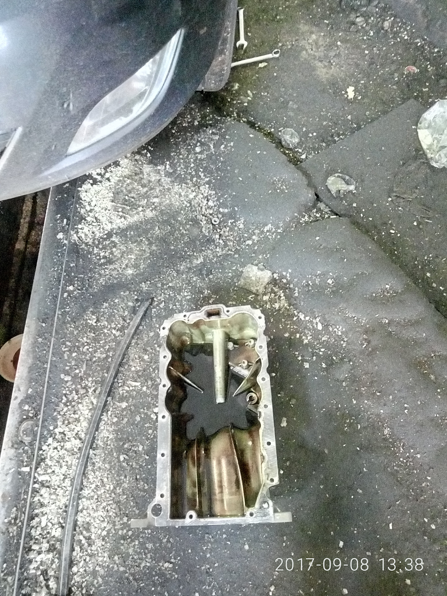

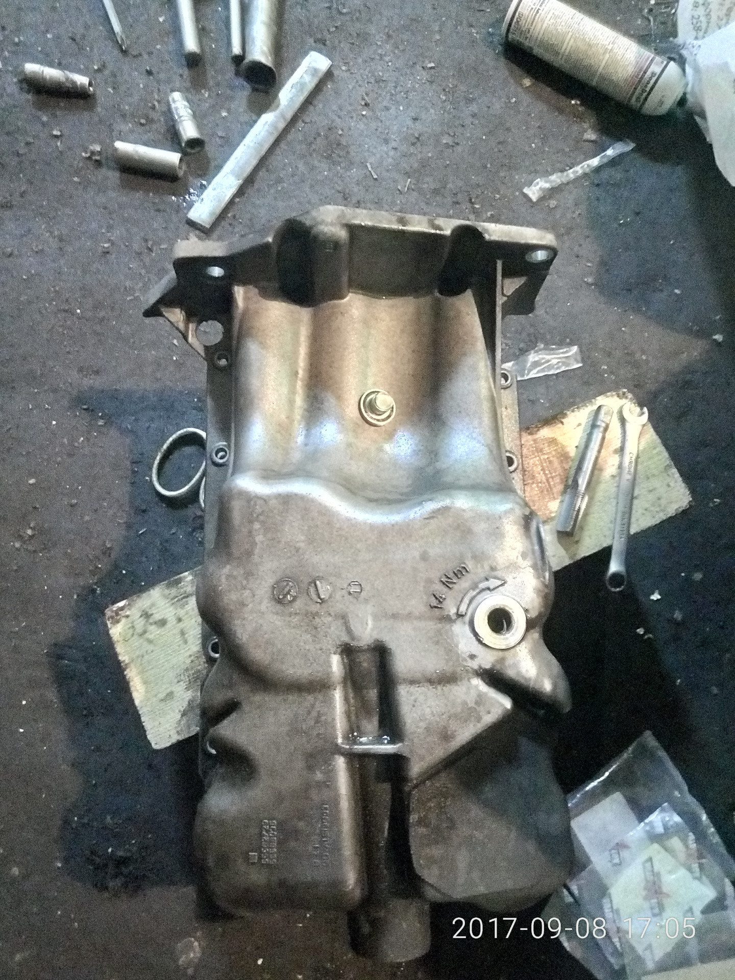

Проехал уже 100000, все в порядке, единственное стала потеть крышка лобовины, то-ли прокладка, ну скорее рукожопы из сервиса, так как они поддон два раза переклеивали
цепь оставил?что побудило на копку?
