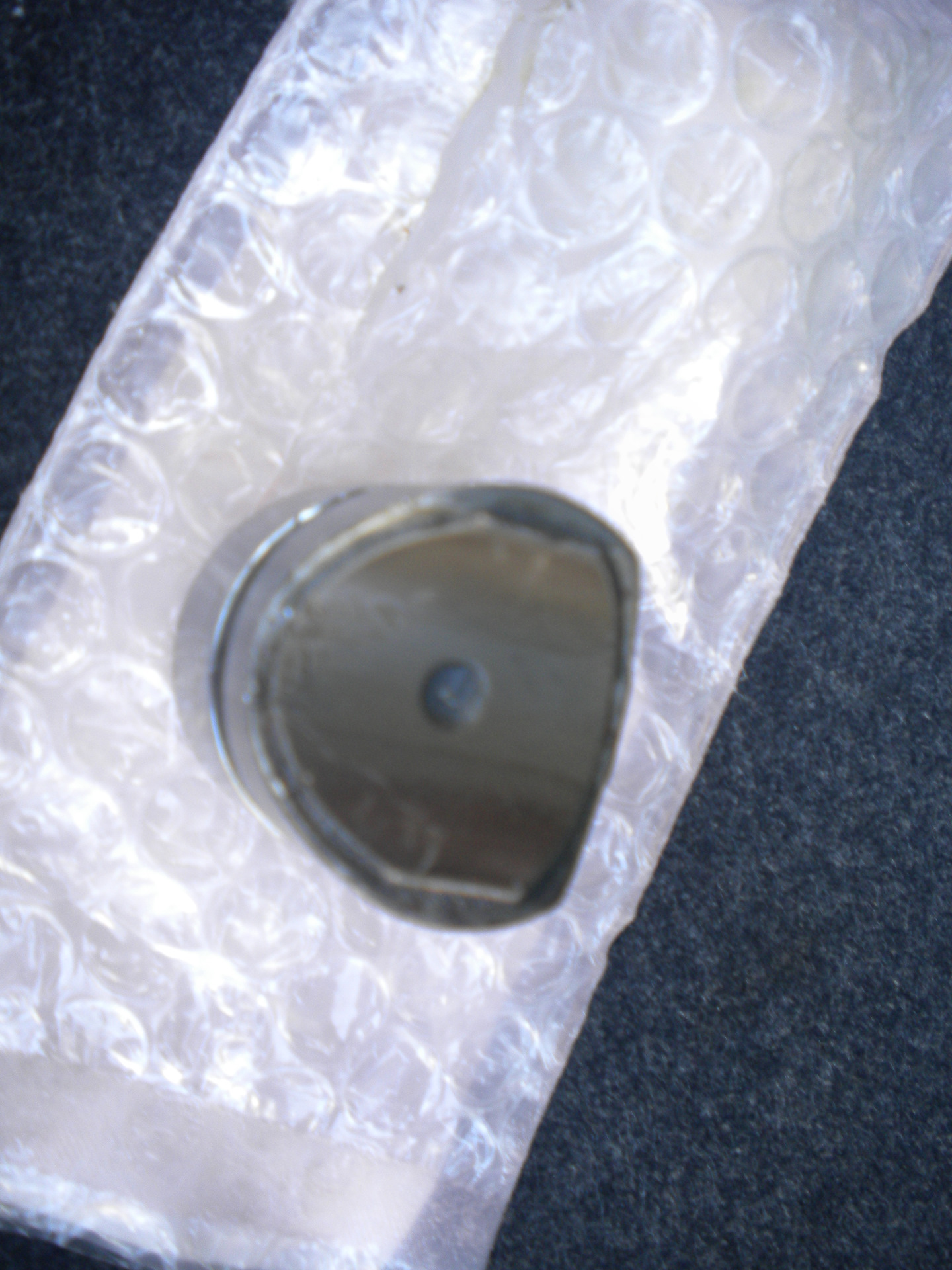

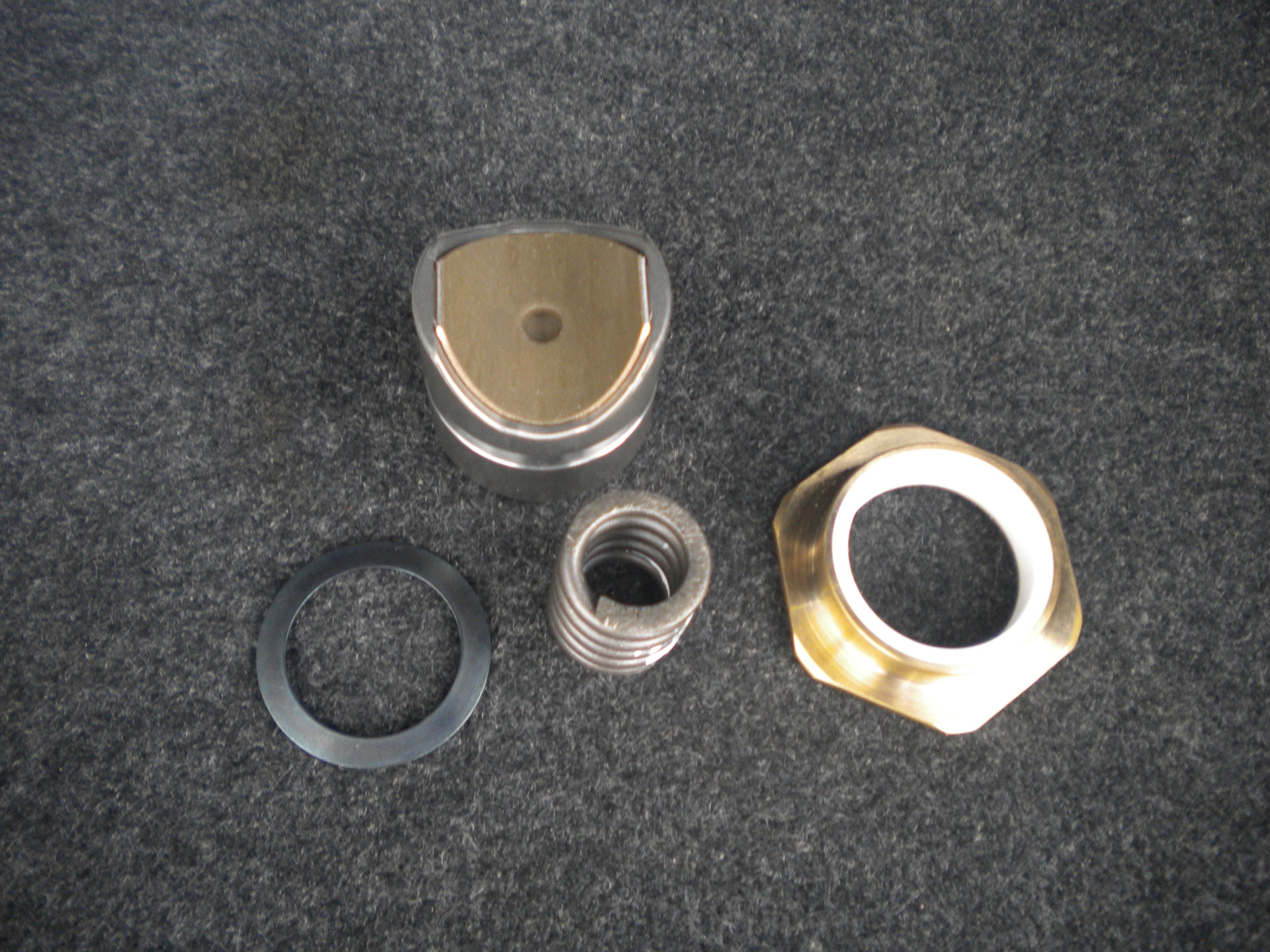

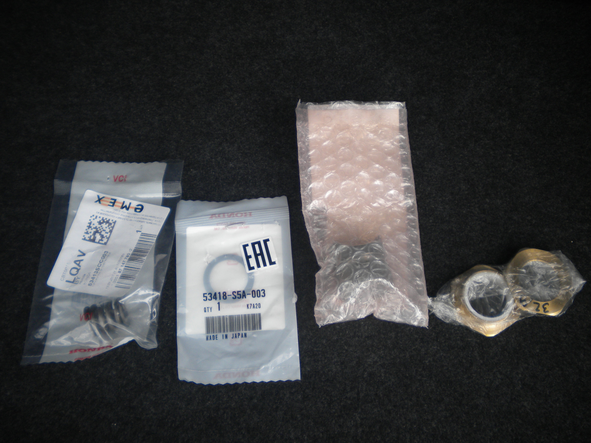

Всем привет. С прошлой записи прошло уже много времени.Цивик катает и радует. После весеннего ТО с рейкой затягивать не стал. Была приобретена втулка, оригинальный сухарь и все комплектующие к нему.
Сухарь — 53416SNAU01;
Пружина — 53413SCC003;
Шайба — 53418S5A003.

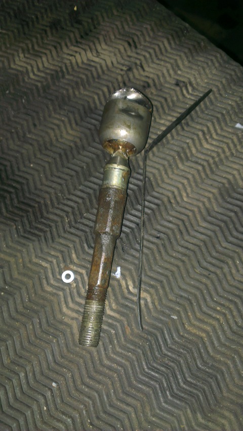

Сразу меняли сухарь. Ничего сложного. Немного припустили подрамник, открутили 2 болта рейки, рейку чуть подняли, подрамник опустили и сухарь поменяли со всеми комплектующими. Старый сухарь был уставший.

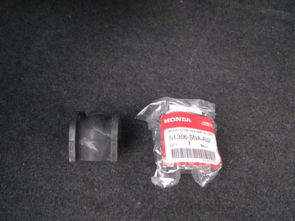

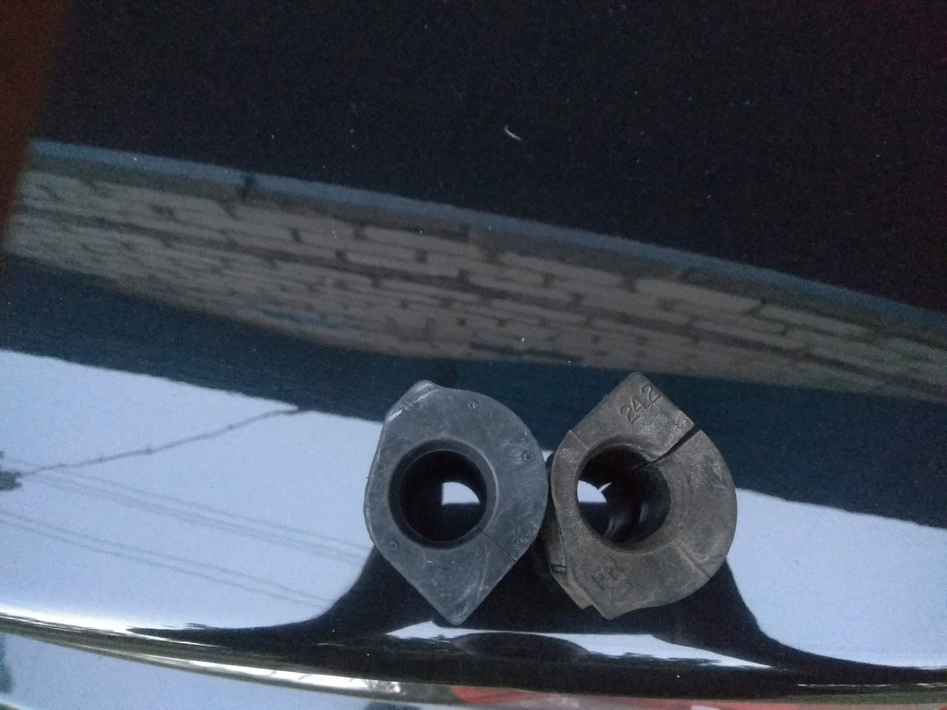

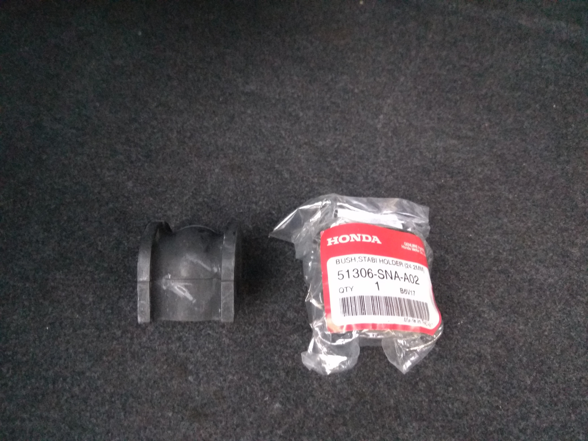

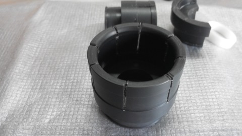

Все собрали и приступили к втулке справа. Сняв пыльник и открутив тягу был удивлен, так как вал ни капельки не люфтит, весь блестит. Все собрали назад. Так же мастер порекомендовал заменить втулки стаба. Стоят они копейки, купил не заморачиваясь оригинал.
В замене ничего сложного, по 2 болта с каждой стороны открутить, старые втулки снять и новые поставить. 20 мин на все про все. Старые были немного подшатаны, но машина стала чуть собранней.
По итогу после всех манипуляций слева все стуки ушли, справа осталось небольшое глухое побрякивание. Возможно что-то в стойке, на днях буду менять опорники будет видно.

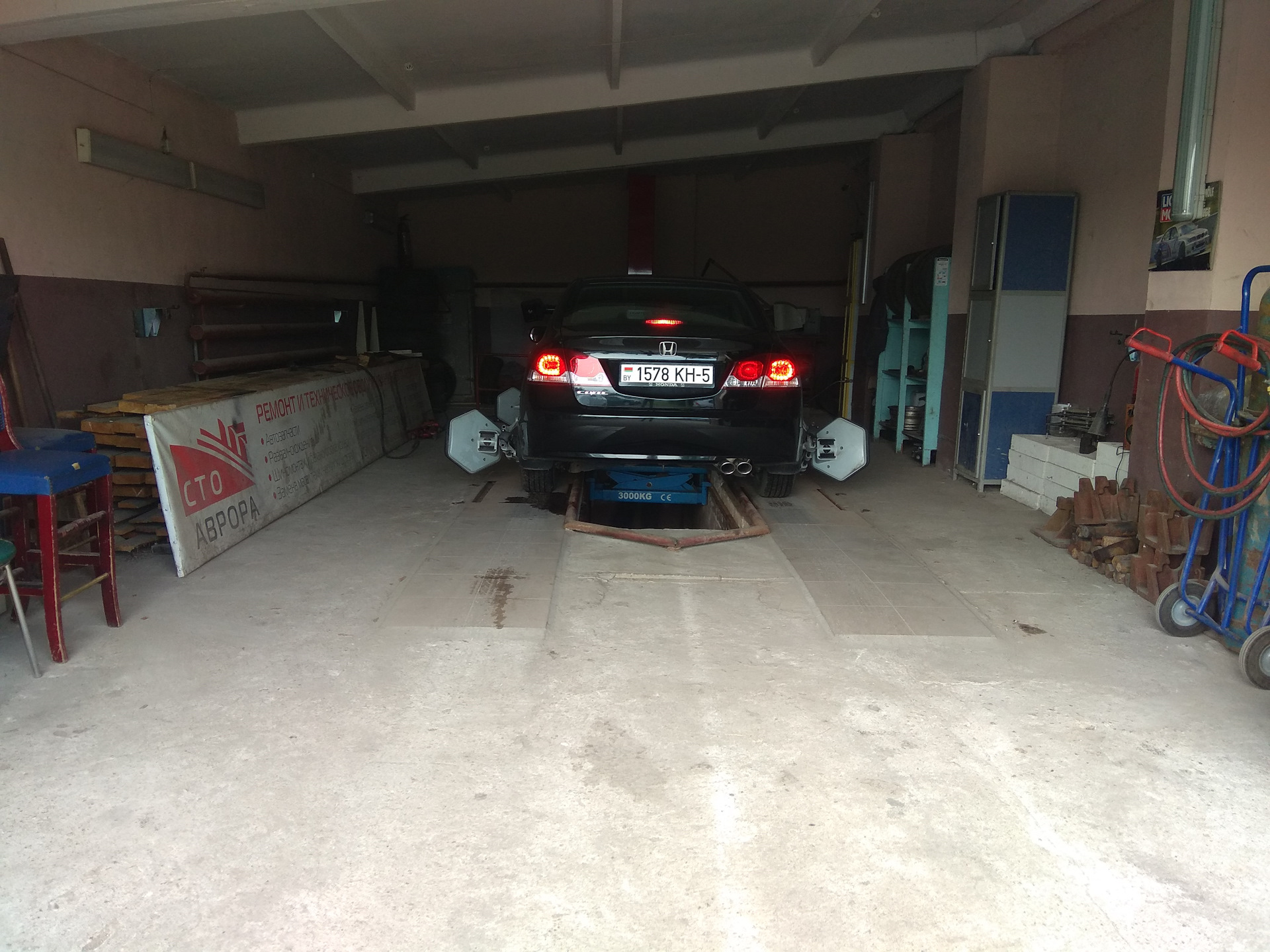

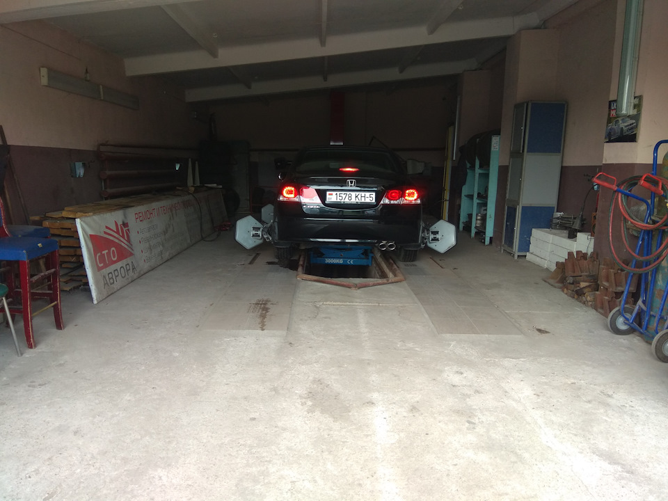

После всего этого решил заехать на развал, давно уже не делал. Параметры были почти в норме, задняя ось вся в норме, перед немного схождение было сбито.

А зачем лазил в рейку? Проблемы были какие-то?
Слева и справа было немного, поменяли цацки слева, справа все стало тоже норм)

собсно зачем ехать на развал сразу, если "на днях менять опорники" и ехать на развал еще раз? нипанятна
у нас развал спереди не регулируется) с/у стойки ни на какие параметры не повлияет)
развал не регулируется сзади (в стоке) — только схождение, а спереди регулируется и развал и схождение
с/у передней стойки влияет на развал/схождение
наоборот) спереди оно будет регулироваться только если поставить развальные болты)
