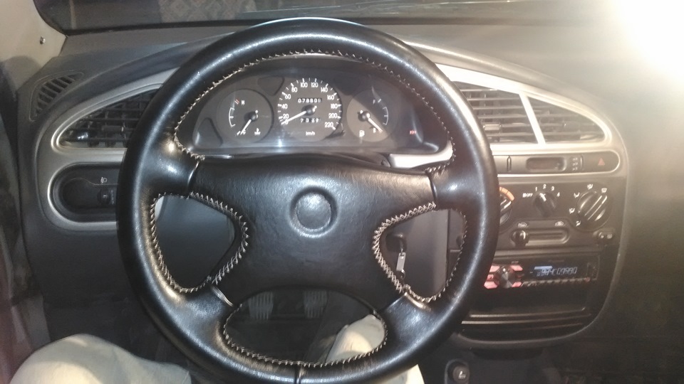

Решил вот обтянуть руль в кож-зам получилось в роде не плохо, времени на все про все истратил где-то часов 7-8 но нервов и спокойствия нужно много:)

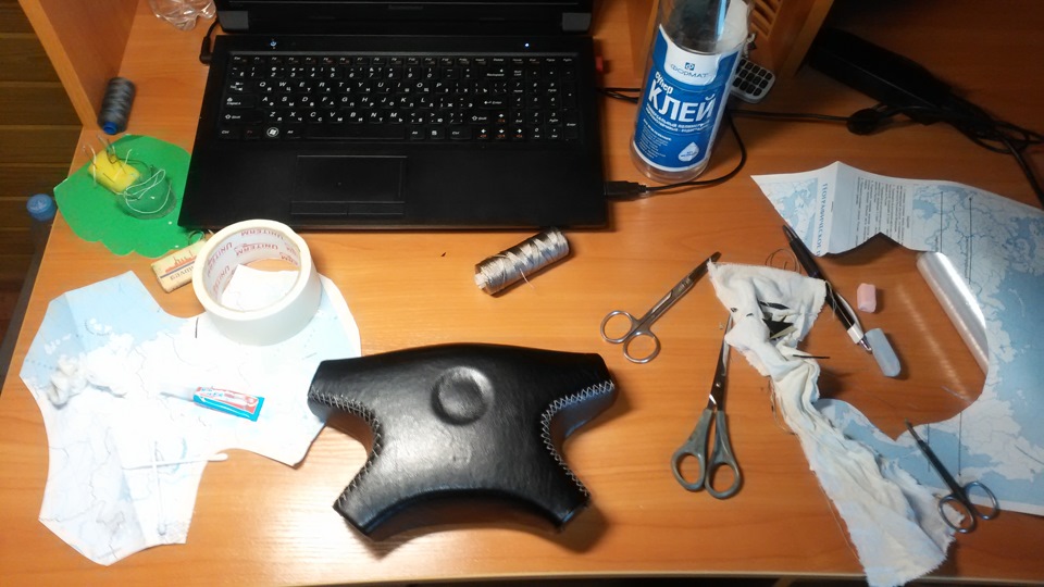

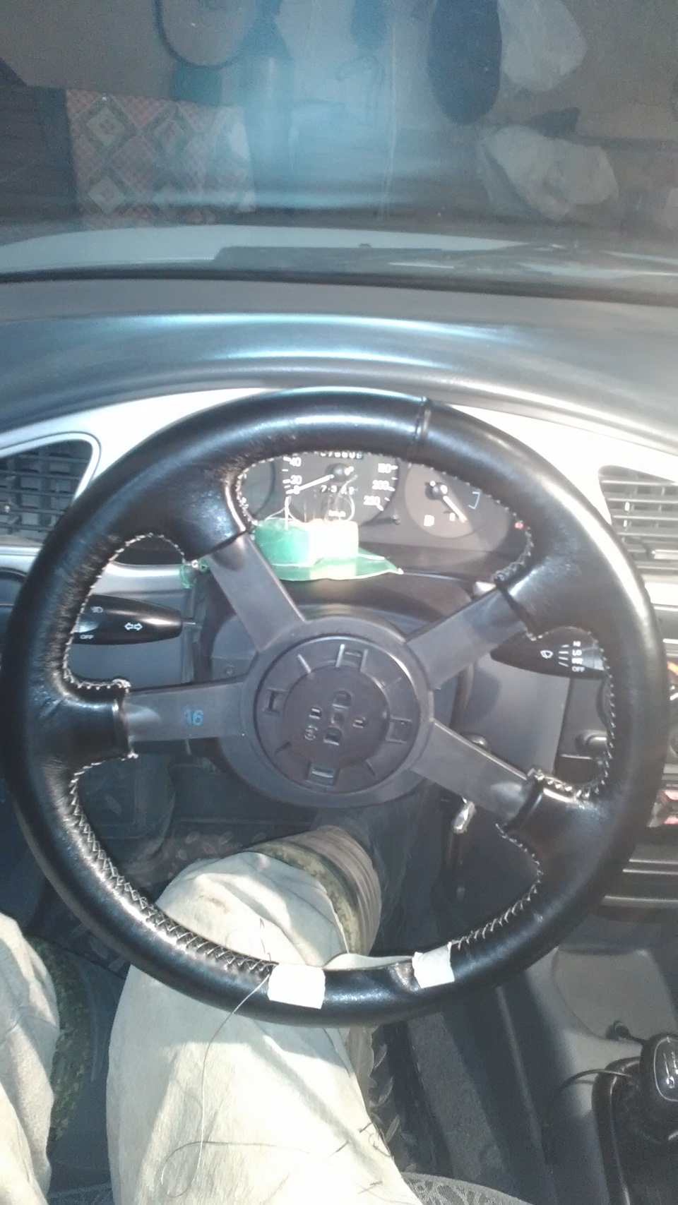

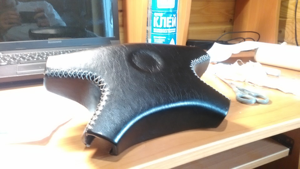

Делал руль сам не снимая прямо в машине, пикушку дома. Макет делал так:сначала один раз обернул пищевой пленкой потом с верху скотчем, дальше снимаем-вырезаем по скотчу кожу и по ходу действия натягаем, обшиваем, подрезаем.Шил крестиком как на картинке показано сначала тренировался просто на отдельных кусочках потому что это мой первый опыт.
Единственное что у меня не получилось это убрать кружок этот ушлепский все портит, думал обтянется все нор выйдет, а нет, ну ничего сейчас наклеечку какую нибудь прикольную сделаю из букв(что-то типа zAz только красиво оформленную и на клею в этот кружок и будет как так и надо ; )
Кстати не в коем случае не клейте ну по крайне мере кож-зам дак точно супер клеем это очень плохая идея!
