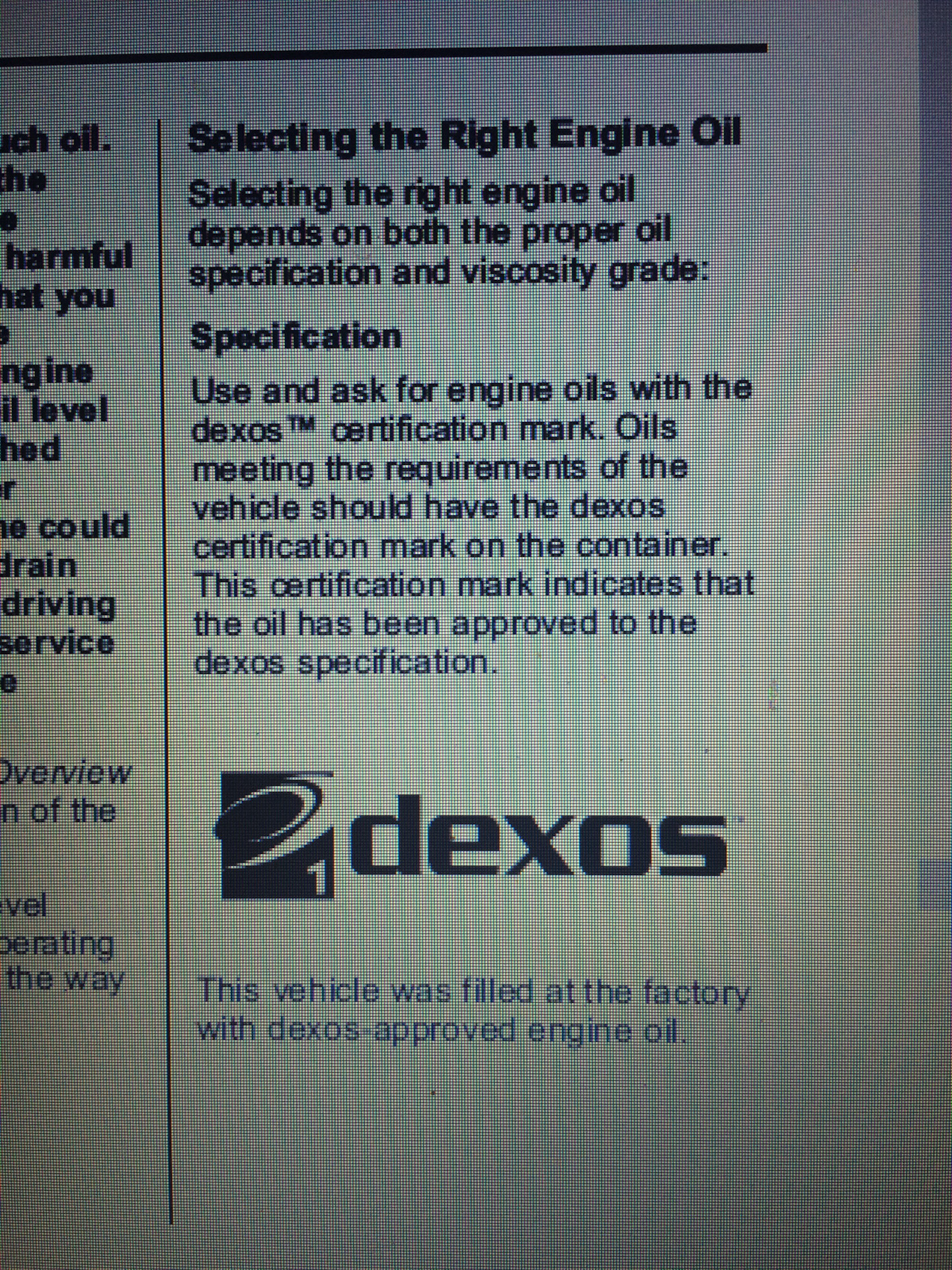

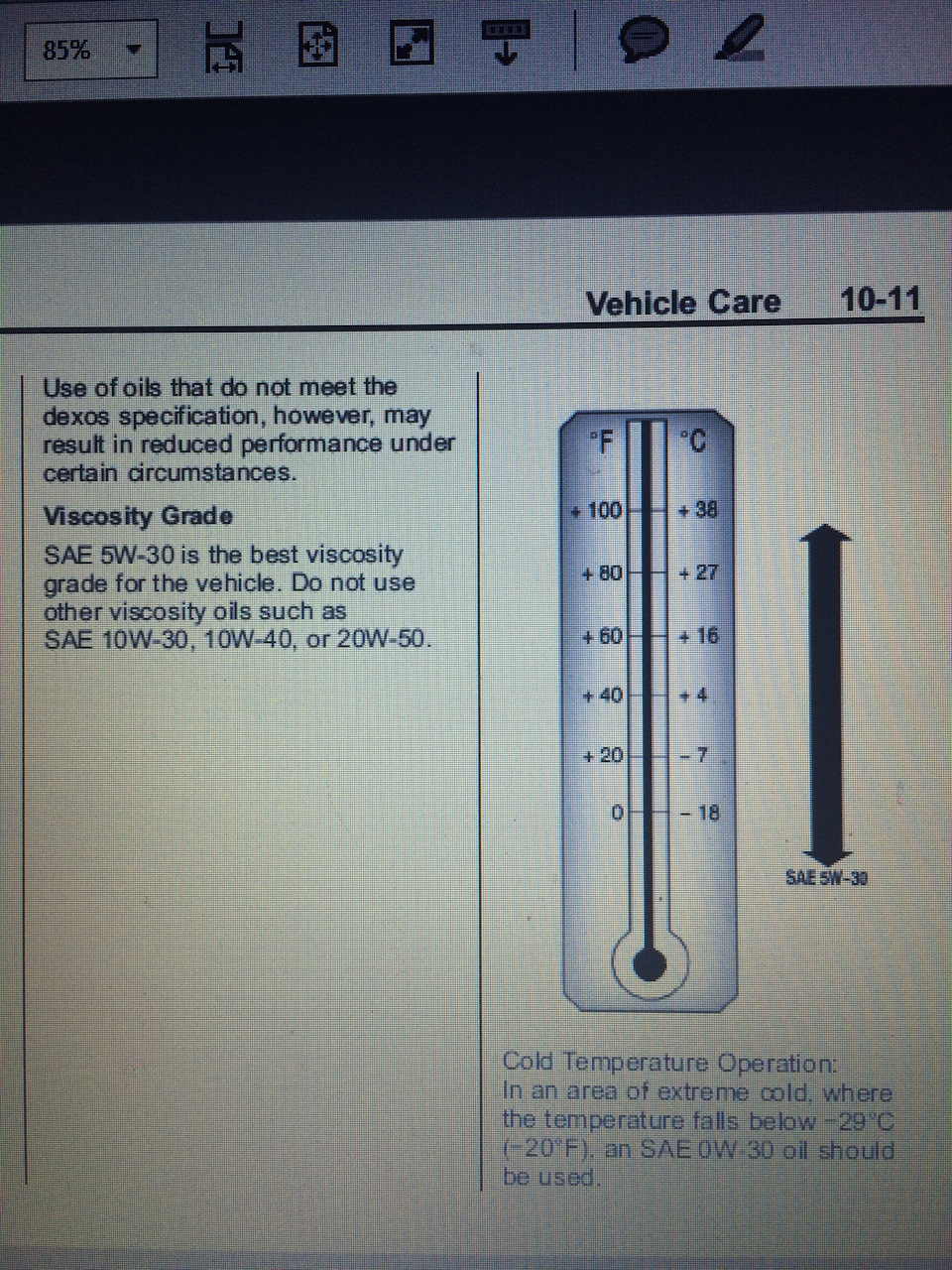

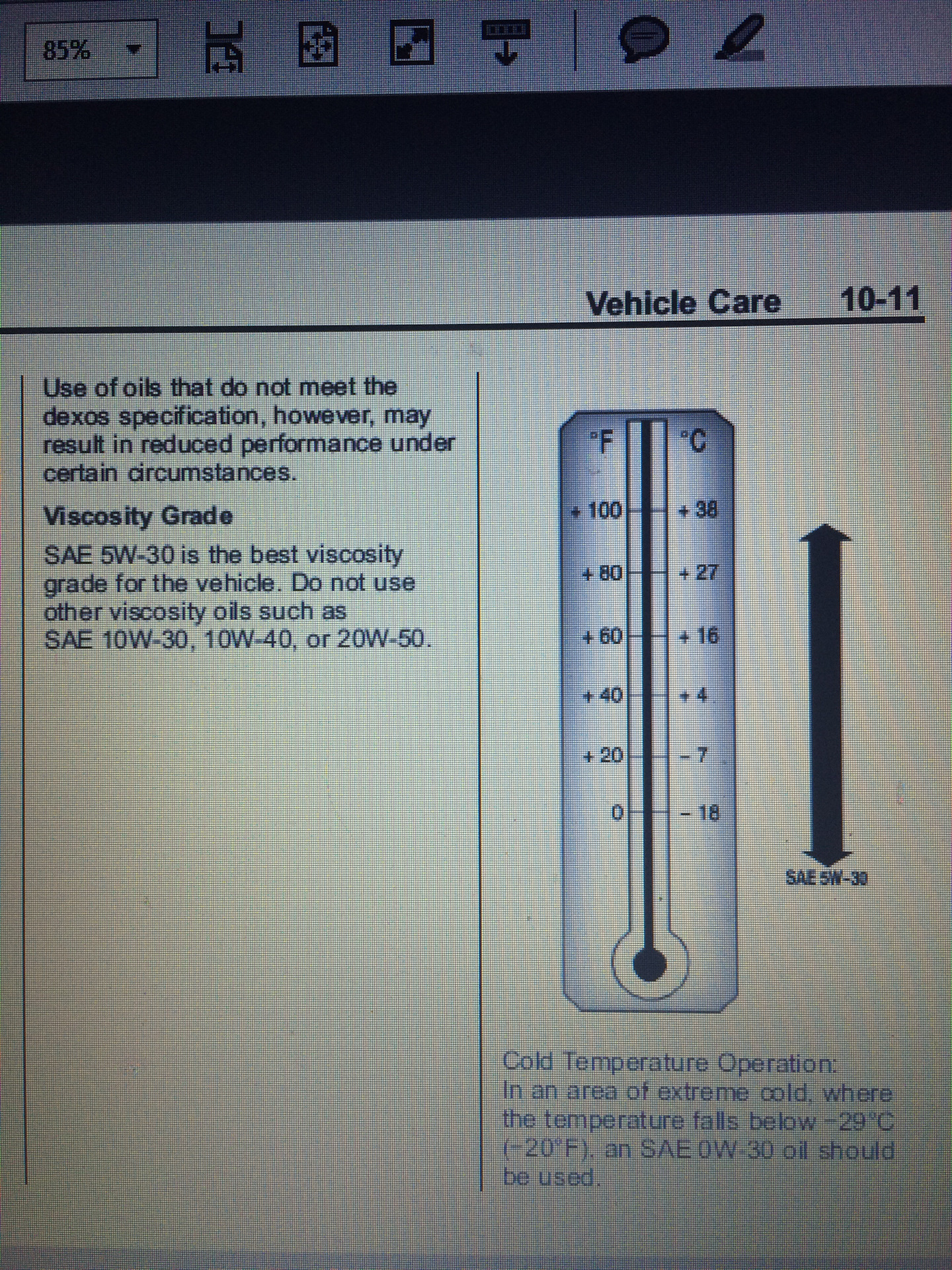

Подходит замена масла. Встретил знакомого, говорит залей себе Kixx. Меня заманило то, что там допуск dexos1. В прошлый раз искал его и не нашел, везде dexos2 для бензина и дизеля. Но как я понимаю доя турбового мотора 1.4 лучше будет наверно dexos1. Там прям и написано gasoline engine. Заливал ли кто какое масло? Фотки из книжки к авто. Подскажите плиз. Спасибо!

Dexos 1 есть у Лукойл, Elf, Total, Zic

GM RUS это и есть лукойл. Просто в Гинезисе присадок полезных побольше.
По идее так и можешь на GM остаться, только меняй раз в 7000 т.км. До 15000 категорически не рекомендую. Отшкуришь движок.
