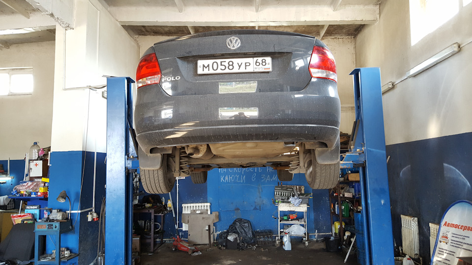

Выбрал автосервис недалеко от дома, приехал предварительно, записался.
Когда я приехал уже на замену цепи, вышел парень по имени Александр (очень хороший специалист) и сказал о том, что будем менять без спец инструмент: "Я размечу ДВС и заменю :))!" — и тут меня расколбасило изнутри, но верхние звезды я трогать не собирался, поэтому почему то я согласился, было все равно какое то доверие, хотя я знал, что без клише это сделать очень трудно. Кто знает, возможно "судьба такая"!
Скажу сразу: нехер там делать без минимум клише, а лучше еще часовой механизм, — это два основных инструмента которые нужны, ибо ошибиться на зуб на колене очень и очень просто. Под разные ГБЦ разные клише, тип А и тип Б.
Загнал авто в бокс и понеслась.

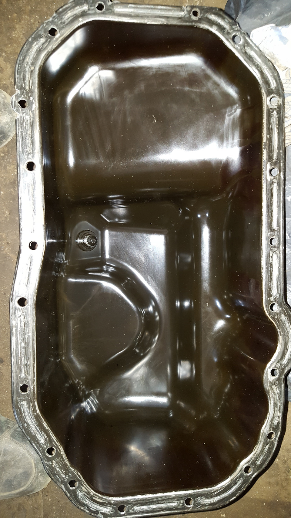

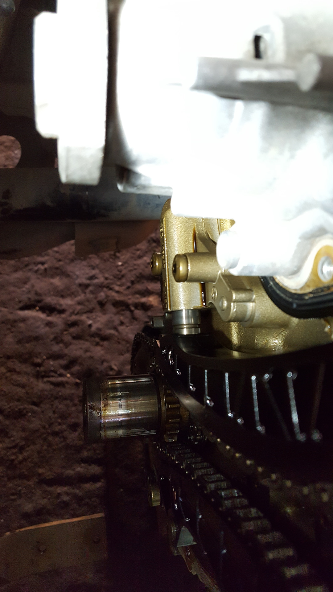

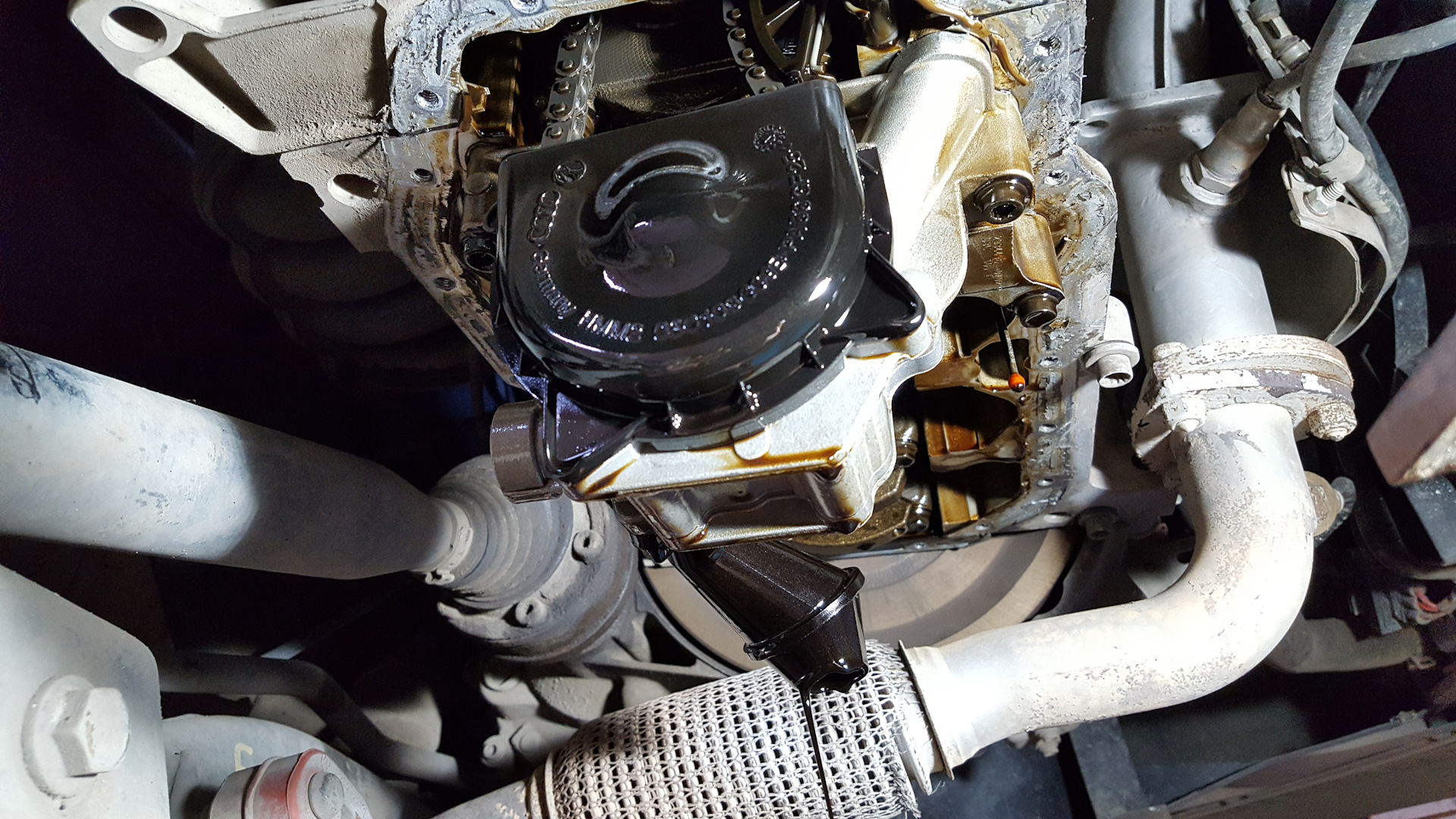

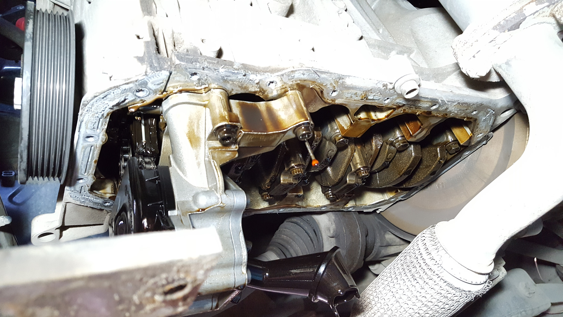

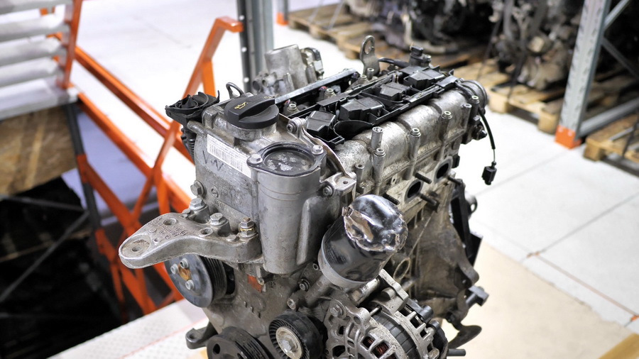

Как я и ожидал мотор оказался чистый с небольшим количеством, прям совсем малость, легкого лака который стирался пальцем. Естественно все отмыл Гзокс и Кангару и смыл Абро.
Поршня со стороны поддона отмыл до идеальной чистоты Гзокс, они были в легком коксе, краску с поддона кстати не поднимает.
Хон без повреждений, потертостей на стенках цилиндра нет. Что с кольцами — не видно, но будут еще процедуры по очистки ДВС.
Фоточки какие смог сделать ниже.

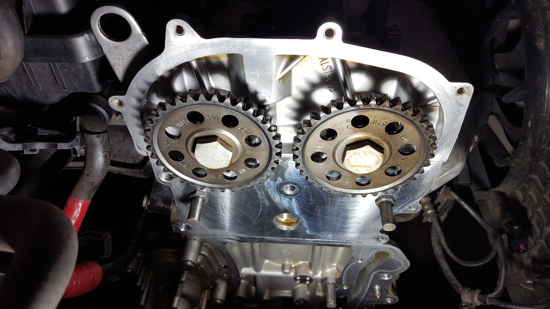

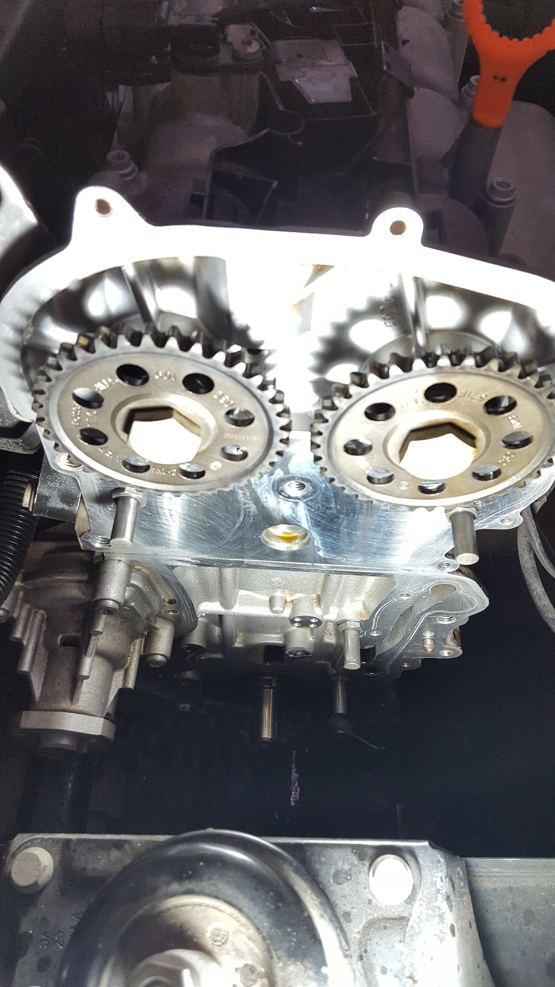

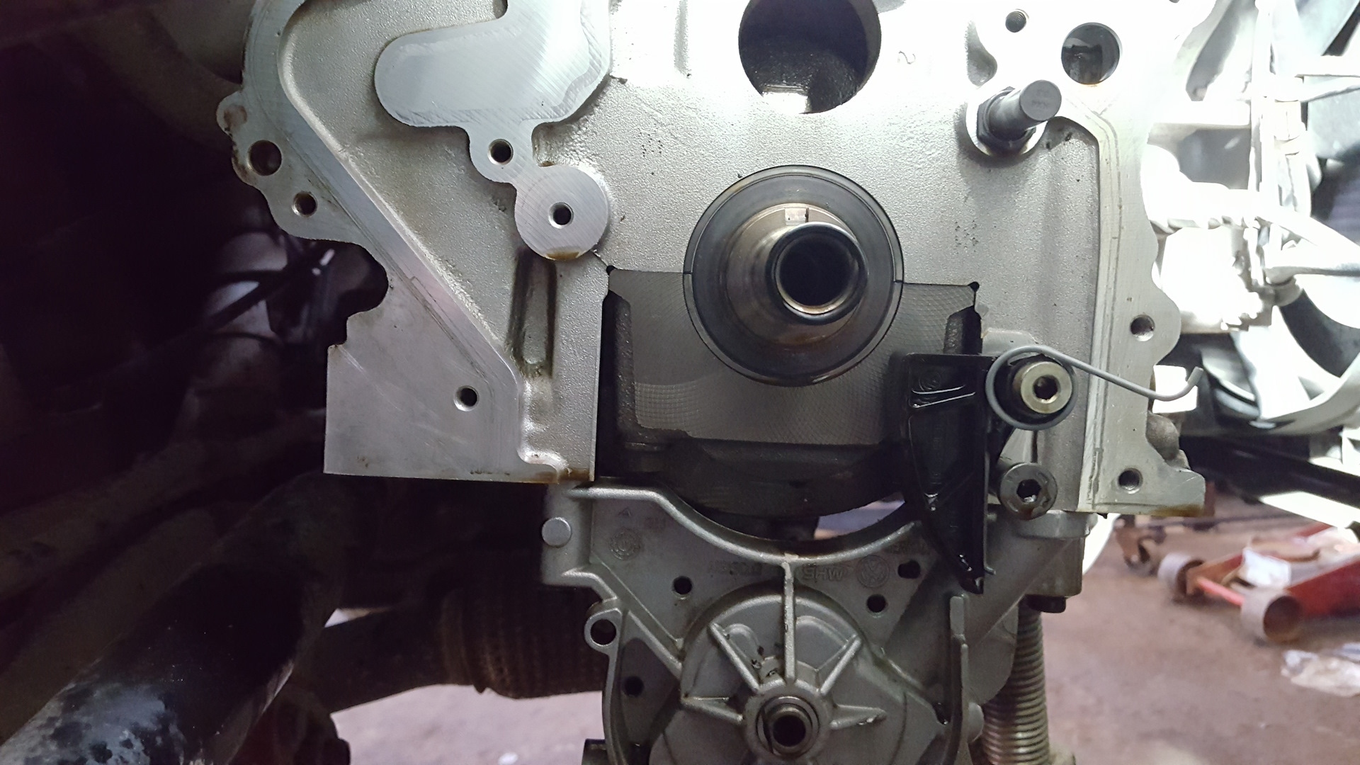

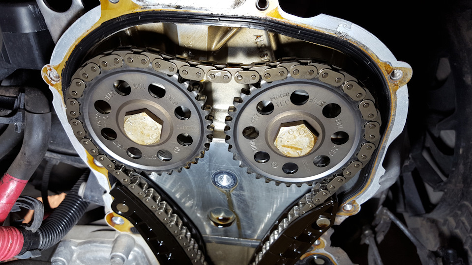

ДВС собрали по меткам, сначала ошиблись на зуб на колене, кстати клапана не встретились, потом проверили клише, которые по связи с космосом нарыл мастер Александр (очень хороший мастер и человек) :)) и проверив выявили ошибку и александр ее устранил. Провернули несколько раз колено (назад вращать нельзя), перепроверили и начали собирать все обратно. Все манипуляции заняли много времени :)) так как делали все с расстановкой без спешки, Санек такой ДВС первый раз делал, менял цепь. Ну и мне удалось нарваться на милость мастера и я смог помочь с кое какой черновой работой, все отмыть и отчистить тщательно как мне надо было.
Масло залил Шелл Хеликс HX7 полусинь и дешман фильтр, через 4 000 км. раскоксую помою ДВС и солью.
Сборка разборка по книге, на герметик тока поддон и прокладка лобовины в местах соединения ГБЦ, блок, крышка ГБЦ.
Будут вопросы задавайте с удовольствием отвечу. В комменты кинул еще несколько фоток :))!

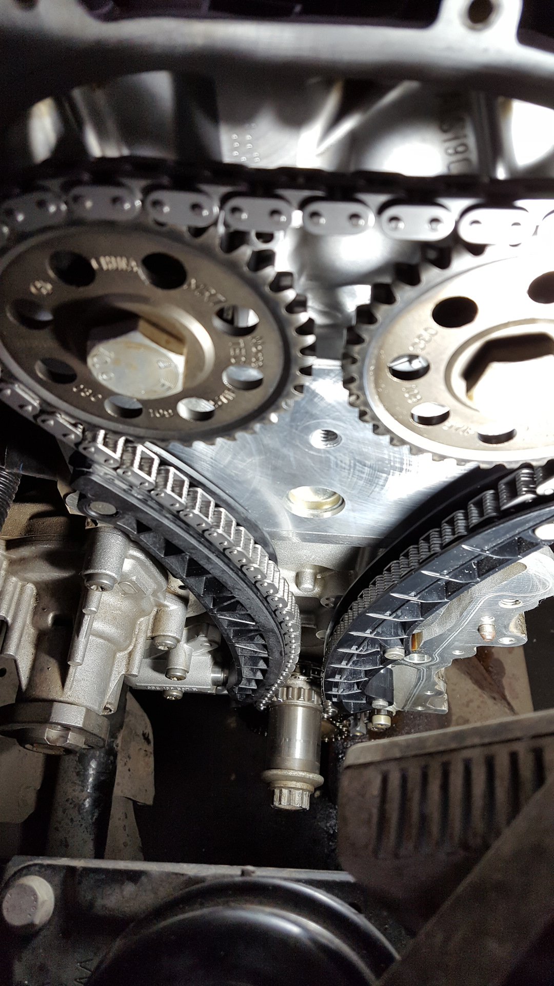

После замены цепи ДВС стал работать ровнее, немного тише, не клюет при наборе с малых оборотов, появилось больше тяги, расход упал, на 4 1800 оборотов 4.5 литра на 5 1700 оборотов 3.5-4 литра и он едет и давишь тоже набирает без рывков.
На холостых 0.3-0.5 литра.

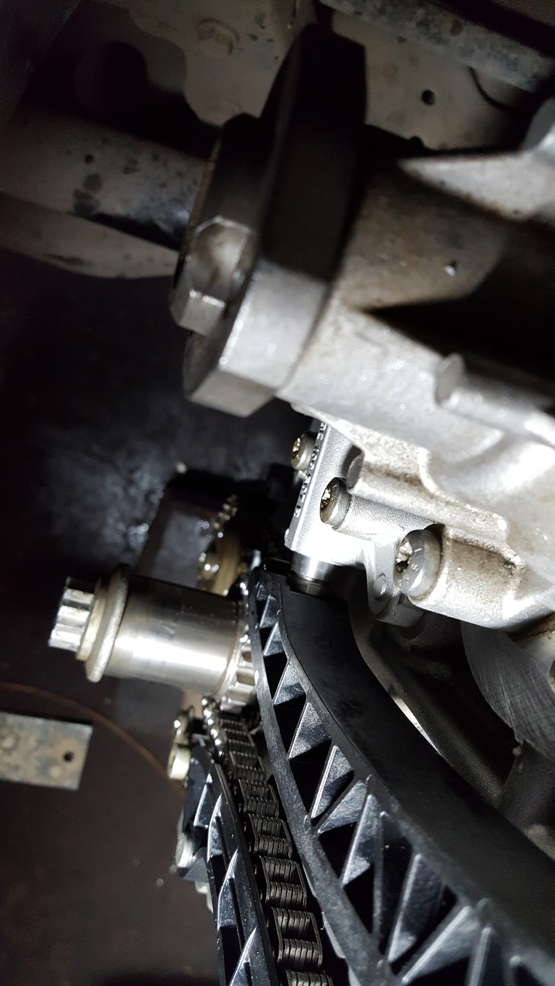

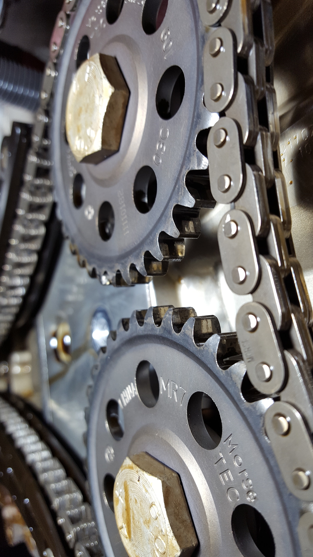

В целом старая цепь отходила в пенсионерском режиме бы еще 50 000 км., вытянута не сильно, но выработка есть и я думаю это влияет больше на фазы и на растяжение ее между звездами распредвалов, фазы убегают там много не надо.
По башмакам — выработки нет, натяжник можно было бы не менять, а вот нижняя звезда однозначно галимый сырец и под замену, хотя и на ней выработка есть но не критичная.
Тем у кого пробег 120-150 000 км. советую однозначно замену, у кого до 120 000 км. можете подождать, но если кошелек позволяет хуже не будет.

Колено и цилиндры с поршнями забрызгал Гзоксом, все отмыл в идеал, поршня снизу белые, фоткать не смог все текло, да и времени уже не было.

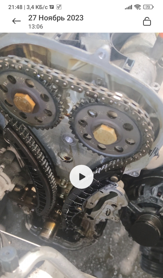

Добавил фото, вот на поло CVWA 1.6 стоит крышка пластиковая и там ремень

Судя по фото, вместо индикатора часового типа использовалась отвёртка? Боюсь это не самый лучший способ выставления фаз грм на данном моторе, и уж точно он не соответствует регламенту.
Я тоже так думал, но если звезды не менять верхние распредвалов, то все встает как с завода и ошибиться на зуб, значит сложит клапана на больших оборотах, опасно, но данный способ имеет право на жизнь, отвертку воткнули чисто выставить вмт, а уж дальше смотрели по предварительно нанесенным меткам везде перед разборкой. На маховике, на коленвалу на распредвалах звездах. Я сам лично присутствовал там и все вместе с мастером выставлял, и попросил его достать клише, он корешам позвонил вечером, достал клише и с утра мы благополучно поставили цепь. Без клише там делать нечего это точно, а вот если положение звезд распредвалов не менялось индикатор при грамотном подходе не обязателен, просто с ним проще.
Но, если звезды снял, то уж тогда без индикатора не обойтись. Прошел уже 10 тыщ во всех режимах все норм.
Главное понять принцип, ведь индикатор нужен потому что там безшпоночное крепление звезд на валы и болты меняются на новые и одноразовые.
ДРУГИМИ СЛОВАМИ ФАЗЫ ТО ПО СУТИ НИКТО И НЕ ВЫСТАВЛЯЛ ТАК КАК ИХ НИКТО И НЕ ТРОГАЛ И ПРОИЗВЕДЕНА ТОКА ЗАМЕНА ЦЕПИ НА НОВУЮ В РАМКАХ ПРОФИЛАКТИКИ.
Кстати потом можно цепочку использовать повторно но уже придется подводить фазы под нее так как она растянулась, но не сильно. Я конечно 20 баксов экономить не буду и в след раз подкину опять новую :)) уже тогда со звездами и индикатором. Тысяч через 90-100 не раньше.
"ФАЗЫ ТО ПО СУТИ НИКТО И НЕ ВЫСТАВЛЯЛ ТАК КАК ИХ НИКТО И НЕ ТРОГАЛ И ПРОИЗВЕДЕНА ТОКА ЗАМЕНА ЦЕПИ"))))) ахаха это просто умора, не смеши меня так… гляди где-нибудь не ляпни такое, хотя уже поздно )) И да, шестерни распредвалов откручиваются в обязательном порядке, даже если не меняются. От ошибки на зуб клапана не встретятся. Но в этом моторе просто нету такого понятия как ошибиться на зуб, т.к. шестерни свободно вращаются.
Идеально выставить фазы можно только при помощи индикатора, а отвёрткой это на глазок, и разницы ты не заметишь.
Да да, я тоже так думал сначала.
Распредвалы никто не трогал, клапана встретятся если ошибиться на зуб на высоких оборотах полюбому. Зуб это очень много. Но все было размечено перед заменой и поставлено на теже места. имею ввиду ошибиться на зуб если не трогались верхние звезды, в другом случае такого понятия нет.
Валы зафиксированы клише.
Индикатор нужен если меняются звезды, что бы выставить фазы заново к ВМТ.
Ну хорошо, допустим я езжу с неправильными фазами уже 15 тыщ и это никак не проявляется?
Проявляется, но вы этого не замечаете просто, чуть больше расход, чуть меньше мощность.
Ага. У меея расход наоборот упал.
Ну естественно он упадёт, после замены растянутой цепи, я говорю что мог быть ещё меньше. Короче решайте сами, я просто сказал вам как надо делать по ELSA.
старая цепь была не особо растянута и менял цепь я только лишь из за того, что знал как влияет растяжение ее между звездами которое никак не компенсируется и получил я после замены лишь эффект нормального ускорения в районе 3600 и выше.
Если человек ездит спокойно, то он вполне может и 180 к откатать не меняя цепь. Повторюсь, цепь не сильно была растянута судя по натяжителю.
Satori7
Так как надо делать оп ELSA я знаю и ты прав, но если верхние звезды не трогать, то можно менять и не по этой проге, не по ваговскому мануалу без нутромера, я сам думал не получится, но мастер уверил меня и объяснил все конкретно уже когда сдернули крышку. Показал, что он разметил и для каких целей.
Ошибиться на зуб — это значит потеря мощности и отметины как минимум от клапанов на поршнях при сбросе газа они появятся так как цепь в этот момент немного играет. При разгоне фазы наоборот запаздывают немного.
Но клише обязательно иначе просто не выставить валы ровно.
В след раз если тачка останется сделаю замену верхних звезд и тогда уже обязательно ловить 1 градус вмт.
